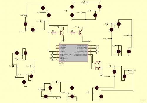

Схема
Красивой схемы у меня нет. Есть только проект в протеусе, где хоть и не так красиво, как хотелось бы, но все же наглядно показано, что куда подключено.
На схеме не показаны: кварц с конденасторами, токоограничительные резисторы на светодиоды и кнопки, ну и разъем программирования.
По причине нехватки ножек в ATtiny2313, было решено сделать динамическую засветку красных и зеленых светодиодов, с управлением от PORTD.0 ("1" - зеленые, "0" - красные).
Кроме того, нужны были минимум две кнопки.
Итого, на 8+7+2 ножки было потрачено 12 каналов на светодиоды, 2 на кварц, 2 на кнопки и 1 на переключение между зелеными/красными светодиодами.
Токоограничительные резисторы на 330Ом. При питании в 3 вольта (2АА акумулятора), дают нормальное свечение при комнатном освещении.
Кварц на 16МГц с двумя конденсаторами 18-22пФ

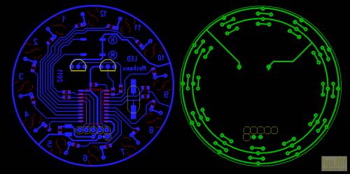

Плата

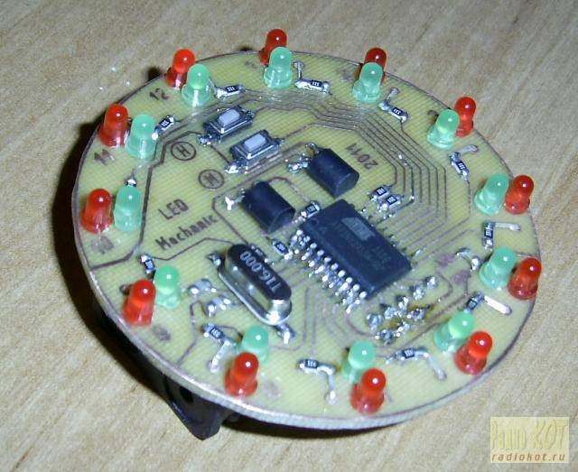

Это же светодиодная мигалка! А значит и платка должна быть красивой :)
Вот и сидел над разводкой долго, стараясь сделать красиво (на свой вкус, конечно же). Транзисторы использовал не SMD, а выводные BC32140 и BC33140. Ну... так даже как-то солиднее получилось. А SMD у меня как раз и закончились. Кварц у меня тоже не SMD. Обычный, выводной. (Чтобы ножки не коротили на корпус, из плотного картона вырезал прокладку под кварц).
Долго думал, как красиво впаять светодиоды... понял, что без двухсторонней платки не обойтись. Вот результат:
Плата была изготовлена при помощи ЛУТа, как наиболее быстрого способа.
Конструкция
Запаиваем все детали. Главное не перепутать полярности светодиодов! На платке они располагаются навстречу друг другу. С обратной стороны запаиваем разъем программирования (да, к сожалению, как это иногда бывает - у меня использован свой стандарт. Уж не обижайтесь.. этот вариант разъема программирования показался мне наиболее логичным).

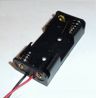

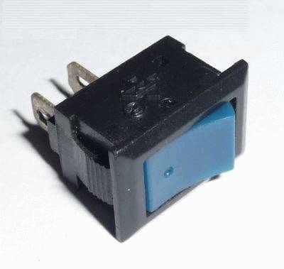

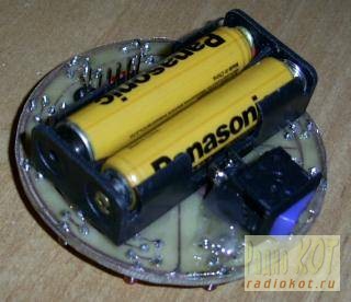

Для того, чтобы конструкция обрела завершенный вид, берем вот эти штуки,
и приклеиваем их термоклеем к обратной стороне платки. Подпаиваем питание к платке.
Да и еще.. если у вас питание на платку идет с программатора - не забудьте  перед прошивкой обесточить платку выключателем, а то будете заряжать аккумуляторы своим программатором :)
Все! Вот что получилось:
