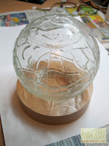

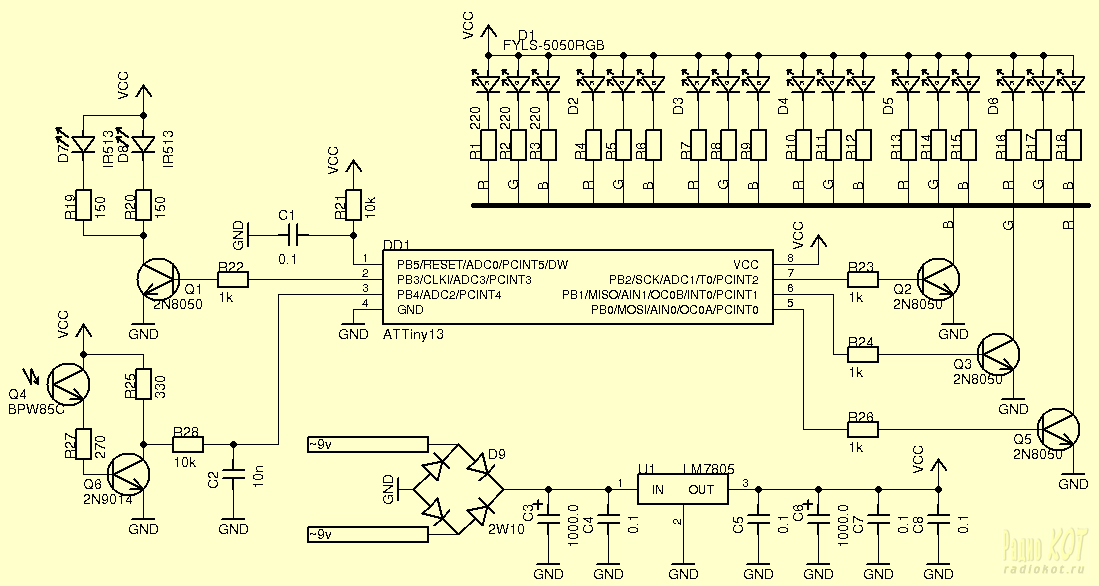

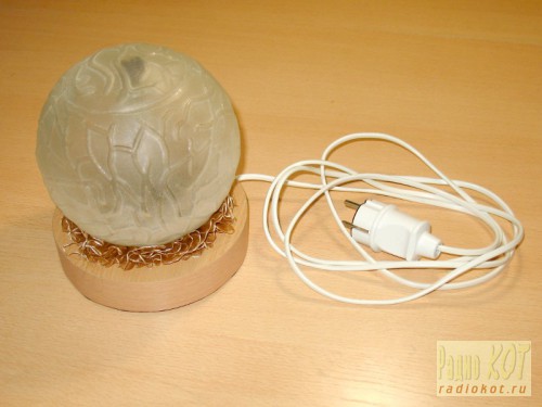

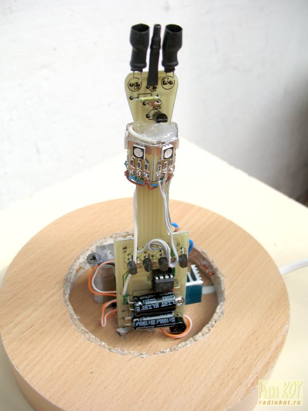

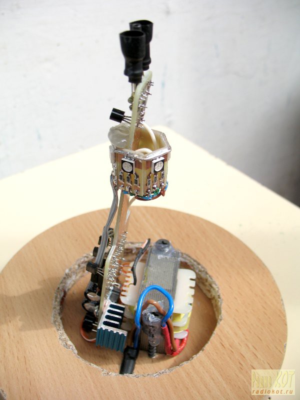

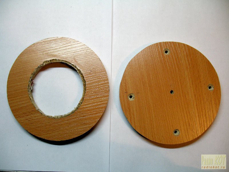

Автор: Len9 Достаточно давно бродила в голове мысль собрать какой-нибудь необычный светильник. Побродив по просторам интернета, как обычно конкретной конструкции под свои желания не нашлось. После приведения мыслей в порядок, проведения нескольких экспериментов родилась вот такая схемка: Как видно из ролика ночник реагирует на приближение руки (в прочем не только руки, но и лап, хвоста и прочих объектов, способных отразить ИК лучи). При приближении вплотную ночник включается/выключается, если удерживать руку на некоторой высоте, ночник начинает менять цвет, а если приподнять чуть выше поменяет яркость. Последнее состояние (цвет, яркость) запоминается в EEPROM контроллера. В конструкции нет ничего сложного и дефицитного: во главе всего стоит Tiny13, парочка ИК-светодиодов, фототранзистор, 6 RGB светодиодов, и небольшая кучка транзисторов и сопротивлений. Идея датчика приближения была подсмотрена тут, за что большое спасибо автору. Логика работы весьма проста: измеряется напряжение с фотодатчика сначала при включенных ИК диодах затем выключенных, чем больше разница напряжений, тем ближе находится объект. Недостаток такого способа заключается в том, что при сильной засветке датчика невозможно определить приближение объекта. Впрочем для ночника это не актуально. Фототранзистор и ИК диоды затянуты черной термоусадкой для надежного срабатывания. Плафон был куплен в магазине, совсем недорого - 35 собак рублей, который в последствии был грубо покрыт матом обработан пескоструйкой:
