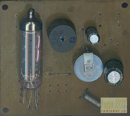

Понаналу, как я говорил, индикатором был ИН-1, но в предлагаемом изделии используется накальный индикатор ИВ-9, которых у меня было 2 штуки и девать их в таких микроскопических количествах было откровенно некуда. Пришлось установить один из них в часы, и заодно сделать под это всё печатную плату.

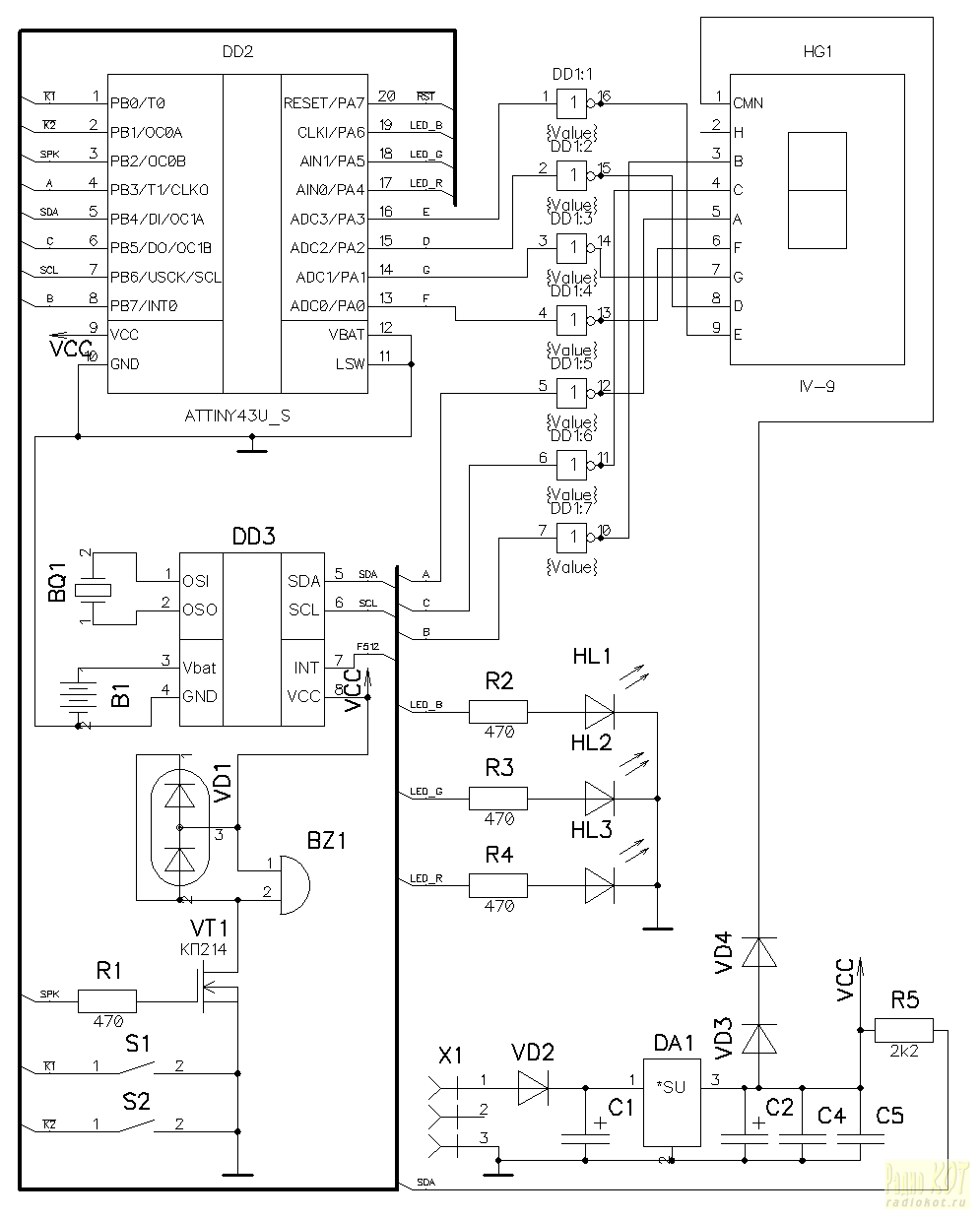

Схема часов приведена на рисунке.
Основой часов является микросхема DS1307 с обычным часовым кварцем. Были у меня и другие микросхемы с коррекцией точности хода, но использовать микросхему с коррекцией, когда сама погрешность индикации времени в одноламповых часах превышает 3 секунды, на мой скромный взгляд, излишне. Питание DS 1307 при отключенном питании часов производится от литиевой батарейки типа BR1225, при её отсутствии — можно использовать любой трёхвольтовый источник напряжения. Наличие батарейки обязательно, иначе часы будут показывать ерунду, а не время. DS1307 с помощью шины I2C подключается к микроконтроллеру, который, собственно, и производит вывод времени на индикатор и реагирует на нажатие кнопок пользователем. Контроллер ATTINY43U (далее — МК) был использован по одной причине — потому, что он у меня был. Микроконтроллер тактируется от внутреннего RC генератора. Вывод информации на индикатор, как и было сказано, производится напрямую в семисегментном коде. При необходимости, можно изменить тип вывода, например для подключения внешнего дешифратора. Таким образом, эти часы могут работать как с семисегментным индикатором, так, например, и с газоразрядным, и любым другим.  На схеме приведен пример подключения к семисегментному накальному индикатору. Согласованием микроконтроллера и индикатора занимается микросхема DD1 типа ULN2003.

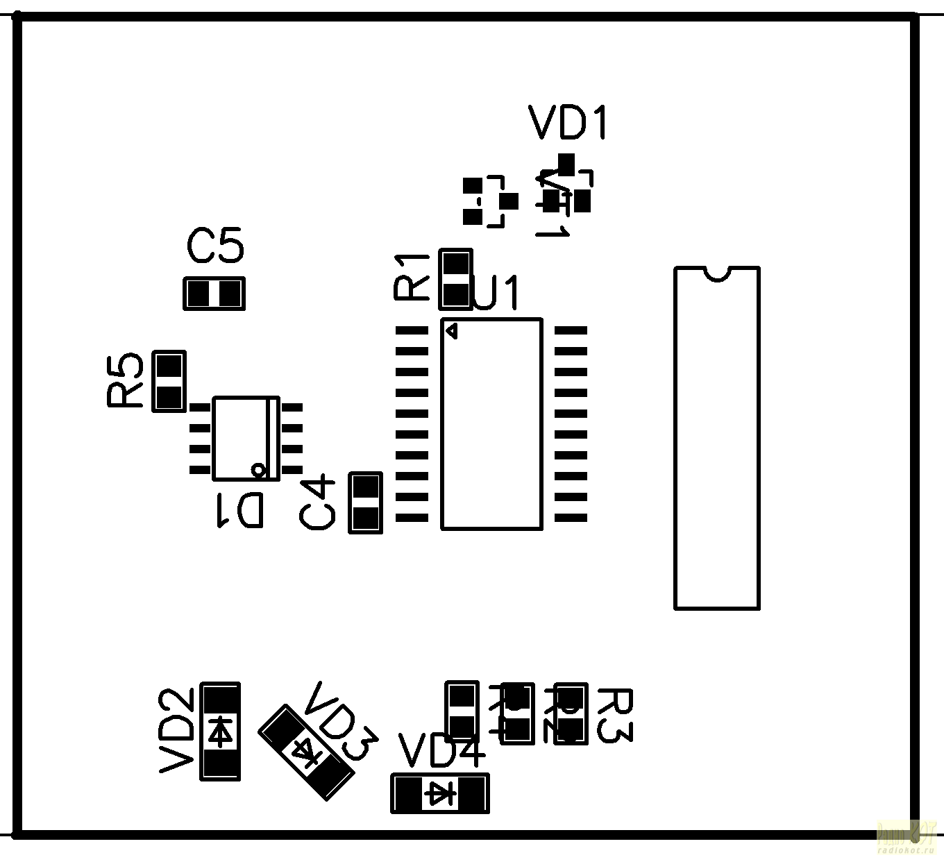

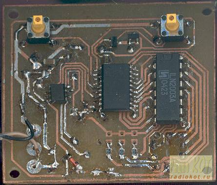

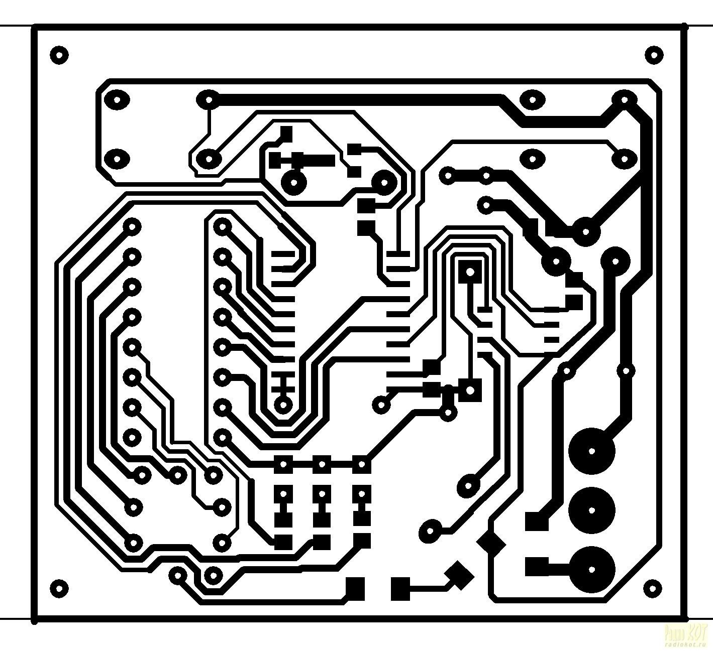

Печатная плата часов и расположение элементов на ней приведены ниже. Файлы с растровым рисунком платы приведены в разрешении 600dpi. Размер платы- 55х50мм. Плата односторонняя, простая. Микросхема DD3 устанавливается со стороны печатных проводников, её выводы проходят через отверстия печатной платы, и служат заодно креплением индикатора ИВ-9.
Часы, собранные из исправных компонентов, и с запрограммированным микроконтроллером, в наладке не нуждаются. Для программирования часов, собранных на предлагаемой печатной плате используйте комплект прошивок из архива. Использовался программатор AVREAL. Фьюз-биты, по умолчанию установленные в новом микроконтроллере, можно не менять. Для повышения надёжности работы МК при сбоях питания можно установить фьюз BODLEVEL в значение 4.
