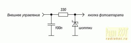

Пожалуй самым сложным в данном деле будет не само устройство, а модернизация существующего у вас фотоаппарата. А именно нам нужно припаяться к кнопке спуска и фокуса. Как правило это 3 провода: общий, фокус и спуск. Как именно вывести (сделать разъем или вытащить банально провод) зависит он вашего желания, умения и конкретной конструкции. Однако я бы настоятельно рекомендовал бы сделать простенькую схему защиты, что бы пациент не "умер" в дальнейшем от, например, наведенного напряжения с провода во время вспышки молнии. Я лично в свой фотоаппарат интегрировал такую простенькую схему:
За основу я принял сервисные мануалы от фотоаппаратов серии CANON с уже имеющимся разъемами. Нагружать данную статью многочисленными фото с процессом модификации своего аппарата я не стану, так как это не информативно. Да и тут каждый случай индивидуален. Но если вы справились с данным пунктом, можно идти далее.

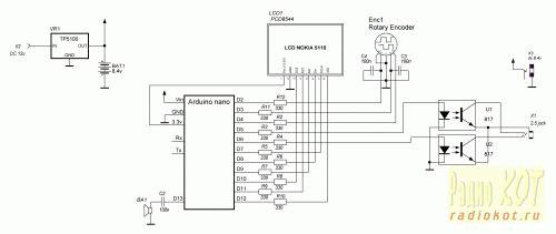

Схема устройства
И так после таких тонких и сложных вмешательств в нашего "пациента" продолжим творить:

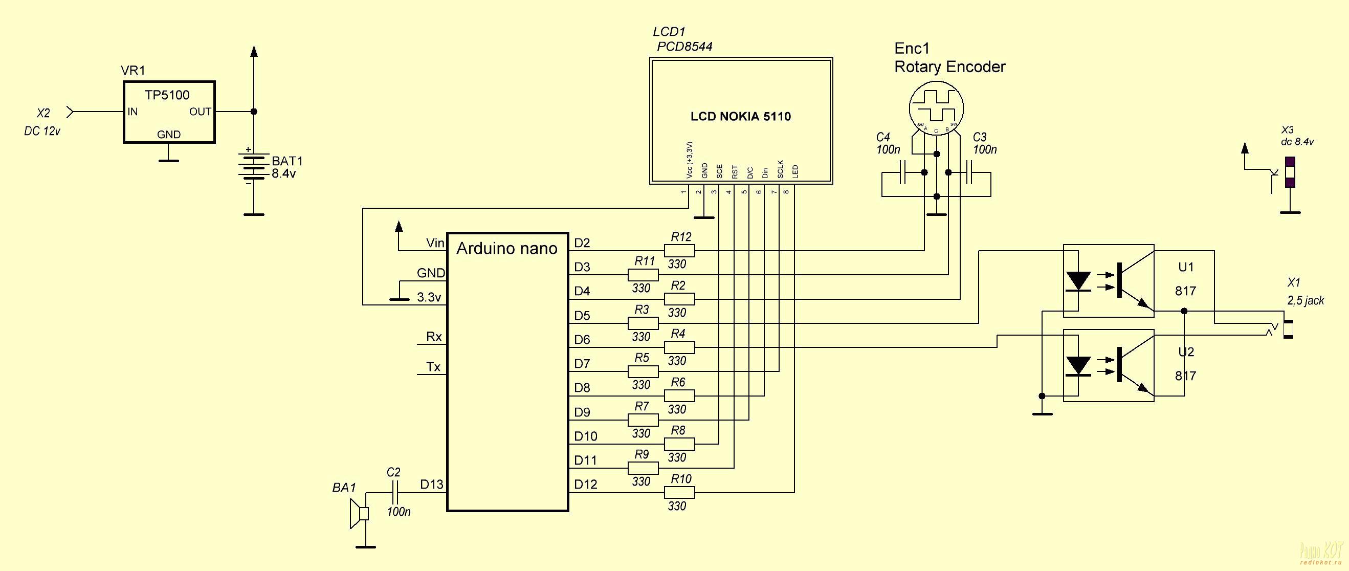

Как видно из схемы, самое сложное позади. Данное устройство будем строить на том, что проще всего достать в магазинах (ну или на Али / Ибей и т.д.) А точнее нам понадобятся:
- Arduino nano (или другая модификация. Не принципиально. Главное что бы хватило памяти и портов).
- Модуль дисплея Nokiа 5510 на базе контроллера PCD8544 (все те же модули ардуинки).
- Валкодер (Енкодер) со встроенной кнопкой (или ее поставить отдельно).
- Оптопары PC817 (дергаются из мертвых компьютерных БП)
- Пара литиевых аккумуляторов типа 18560 (ну или какие есть) и модуль зарядки к ним. Тут немного подробнее:
Лично я взял именно такой вариант системы питания потому что хотелось свой фотоаппарат так же подпитывать от данного устройства. А напряжение ему требовалось по паспорту 8,4в. Если этого вам не требуется, то можно ставить любые системы питания (аккумулятор или аккумулятор + зарядка) на любые напряжения от 3,3в до 12в включительно. Благо наша ардуинка в этом плане не капризна.
- Так же нам потребуется "пищалка" без генератора и разная мелочь типа резисторов, конденсаторов и т.д.
Резисторы на портах стоят исключительно в профилактических целях. Ограничиваемся по току. Конденсаторы так же для защиты (от дребезга валкодера в том числе). Обратите внимание, что дисплей питается от 3,3в из ардуины. На прямую к 5в питания самой платы подключать дисплей не стоит. Скорее всего сгорит. Однако его порты ввода/вывода толерантны к 5в.
Ну? я же говорил, что схема простая и доступная? Ну теперь пойдем к прошивке.

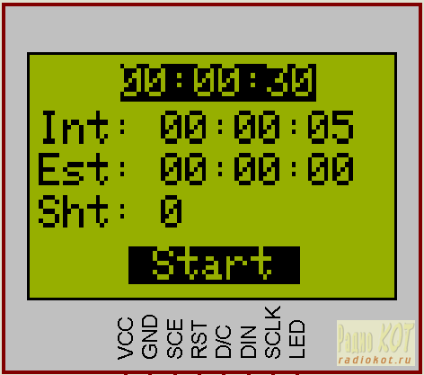

Если всё удачно прошилось и правильно собралось, то на дисплее вы увидите пять лаконичных строк:
1. Время работы устройства. Просто тикает и говорит нам, сколько мы уже работаем.
2. Int - Он же интервал. Если мы нажмём на кнопку валкодера то сможем поочереди выставить часы / минуты / секунды интервала с которым наш фотоаппарат должен фотографировать. Допускается интервал от 0 до 24 часов.
3. Est - Он же estimated time. Расчетное время до следующего кадра. Это время в процессе работы отсчитывается от интервала до 0.
4. Sht - Он же shot. Количество отснятых кадров.
5. Кнопка Start. После того как мы выбрали нужный нам интервал, зажимаем кнопку валкодера на этой строчке и ждем сигнала. Всё. Устройство пошло отсчитывать время и щелкать кадры.
