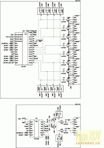

Следующим этапом стало создание схемы устройства и выбор компонентов. В качестве выходного ЦАП я выбрал 8 канальный ЦАП
PCM1861
Dynamic Range: 105 dB
SNR: 105 dB
THD+N: 0.002%
А в качестве источника входного сигнала
АЦП PCM1808
PCM1808: 2 канала 24 бита
THD+N: –93 dB
SNR: 99 dB
Dynamic Range: 99 dB

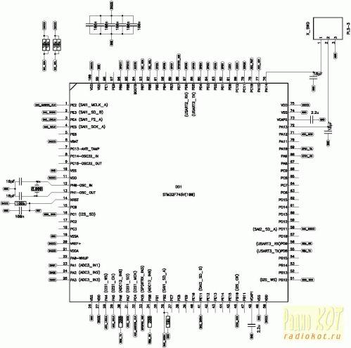

Компоненты выбирал не очень дорогие, так как это большей степени экспериментальный проект. Сердцем системы стал процессор STM32F745. Почему именно это процессор? Он имеет маленький, легкий для пайки корпус, а также достаточно серьезные возможности в области обработки сигналов. Имеет на борту все что нужно для работы со звуком: 7 каналов I2S + поддержка расширенных аудио протоколов типа TDM, 4 входа SPDIF, i2c, spi, ШИМ, аппаратное вычисление чисел с плавающей точкой и еще куча всего. Очень интересно было проверить его возможности на реальных задачах.
Теперь пройдемся по получившейся схеме устройства:
Она получилось достаточно гармоничной и лаконичной. Полная версия в формате Pcad и картинкой есть в приложении к статье.
Схема подключения процессора: Процессор тактируется от внешнего кварца 8 МГц.

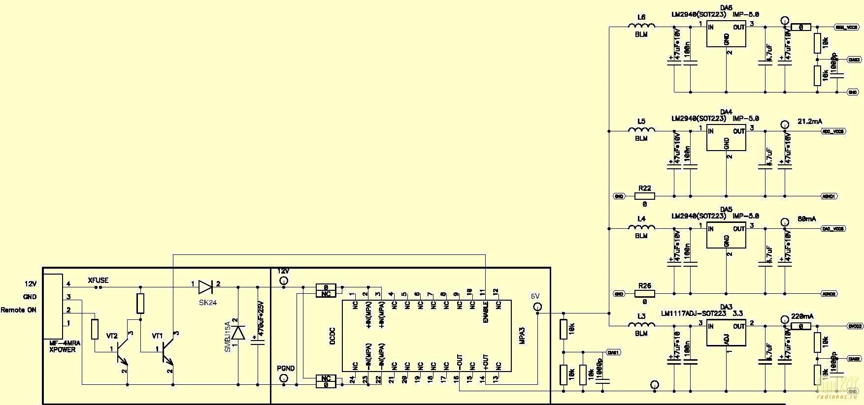

Схема питания: Развязанный DC/DC преобразователь Ирбис. Максимальный ток модуля - 0,5А. Работает от 9 до 18 вольт. Выдает стабилизированное напряжение 6В и имеет вход Remote. Отдельные линейные стабилизаторы-отдельные для процессора, ацп, цап, аналоговой части свыходами 3,3 и 5В. К каждому подключены фильтрующие конденсаторы и ферритовые бусинки-фильтры.
Поключение АЦП/ЦАП: АЦП и ЦАП подключены по шине I2S, в которой есть следующие линии:
SCK - Тактовый сигнал битовой синхронизации
LRCLK - Тактовый сигнал фреймовой синхронизации,
DATA - данные для левого канала (когда LRCLK имеет высокий уровень) и правого канала (LRCLK имеет низкий уровень)
Для ЦАП соответственно 4 линии DATA. АЦП и ЦАП имеют разрешение 24бита, поэтому длина фрейма должна быть минимум 24 такта SCK. Так как процессор 32-битный длину фрейма выбрал 32 бита. Формат данных I2S предусматривает сдвиг данных на 1 такт относительно сигнала LRCLK, но я решил использовать режим синхронной передачи для упрощения отладки. Отладку таких цифровых интерфейсов удобно проводить с помощью китайской копии логического анализатора SALEAE. У него удобный софт с встроенным анализатором практически всех распространенных протоколов.
Для включения и настройки режимов для АЦП необходимо подать высокий и низкий уровень на входы FMT. Так же для работы АЦП/ЦАП необходим сигнал MCLK - тактовая частота для тактирования внутренних цепей АЦП/ЦАП, в том числе i2c. Долго не мог понять почему ЦАП не отвечает по шине I2c =) MCLK в 256 раз больше сигнала SCK. Тактовую частоту генерирует сам процессор, для этого у него есть отдельный генератор с ФАПЧ и выходом на внешние устройства.

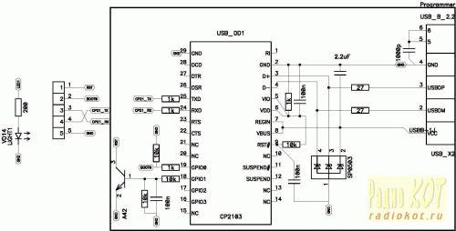

 Преобразователь USB->UART выполнен на базе микросхемы CP2103. Также с помощью нее осуществляется обновление программы процессора. Для сброса процессора и управления режимом загрузки (вывод BOOT0 процессора) необходимо настроить дополнительные выводы микросхемы.
 SPDIF. Импульсы у него двуполярные, поэтому напрямую нельзя подавать на вход процессора. Для преобразования двуполярного в однополярный с помощью инвертора по схеме, которую рекомендует производитель чипов. Так же на входе стоит согласующий резистор 75 Ом.

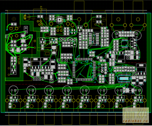

Так как это проект экспериментальный и многое зависит от качества платы, я решил сэкономить время и заказал 2 шт на заводе Резонит. Саму плату развел с помощью лайт версии отечественной программы трассировщика TopoR, поэтому трассировка имеет некоторые особенности. Файлы платы буду в приложении. Сама плата на двух слоях и толщиной 2мм. Плату разводил с учетом корпуса, с ними у нас большие проблемы. Хотелось красивый корпус за вменяемые деньги и время. В итоге нашел на Алиэкспрессе достаточно неплохие на вид корпуса из алюминиевого профиля. В Китае можно найти разных типоразмеров. Нарезку пластиковых панелек сделали с другом на его мини чпу станочке, в сборе вышло достаточно симпатично.

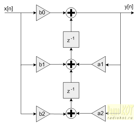

Обычно для кроссоверов используются 3 типа фильтров Бесселя, Батерворта и Линквица-Райли. Фильтр второго порядка состоит из одного фильтра с бесконечной импульсной характеристикой (БИХ) 2го порядка и имеет крутизну 6дб/октаву. Для использования вычислений с плавающей точкой лучше всего подходит транспонированная структура II типа:

Формула для расчета выходного сигнала:
y[n] = b0 * x[n] + d1;
d1 = b1 * x[n] - a1 * y[n] + d2;
d2 = b2 * x[n] - a2 * y[n];

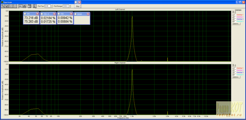

Для измерения качество аудиотракта использовал программу SpectraLab и аудиокарту ASUS XONAR D1 112db/DAC 112db/ADC. SNR получился не очень хороший из-за наводок 50Гц. В целом характеристики получились неплохие для таких бюджетных компонентов.
Выход ЦАП при подаче на вход АЦП синуса 1кГц
