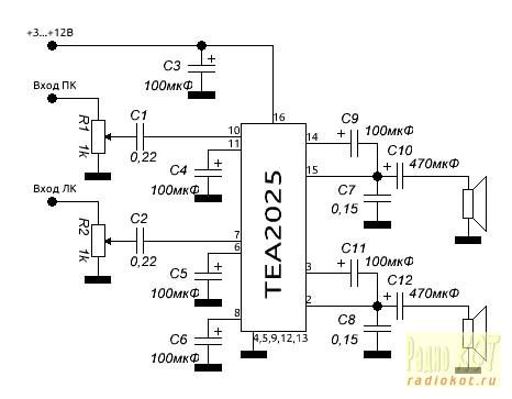

          Бывают ситуации когда фирменные колонки(на пример для компьютера) купить нет возможности, но если есть доступ импортным радиокомпонентам, то это, ну вообще не проблема. Хотя я думаю что даже если есть возможность купить колонки в магазине, истинный радиолюбитель конечно же захочет сделать их своими руками. Эта схема очень хороша для начинающих, ведь кроме микросхемы и некоторых всеобщедоступных деталей там ничего и нет. Итак давайте разберёмся что это за схема:
 Теперь на пиринципиальной схеме мы видим невероятно простой стерео усилитель на микросхеме ТЕА2025. Номинальная мощность усилителя порядка 5Вт. Хотя его мощность и я вляется около 5ти Ватт в справочнике, но спешу зверить что она может быть несколько выше 5ти Ватт. Именно по этому советую взять динамики мощностью 8-10 Вт. Еще скажу что если нет конденсаторов емкость которых точно соответствовала емкости С1 и С2, (то есть 0.22мкф), то ставить филтровальнные конденсаторы смысла нет, изза того что они сами будут создавать помехи(проверенно практически), но если вам не повезёт, - вы собрали всё идеально правильно и музыку едва слышно в лутшем случае, то все равно исключайте из входной цепи С1 иС2. С10 и С12 советую ставить не 470мкф, а 1000мкф, так как громкость заметно повысится. Вот еще один совет: на перемычке между R1 и С1 поставте резистор 1мОм одной стороной, а вторую сторону резистора заземлите. Тоже самое сделайте и с R2 и С2.
      Теперь последний существенный вопрос посборке: А чем питать то, вот это сооружение? Питайте любым 12ти вольтовым блоком питания. Лично я делал простейший. Я взял 1.5ватовый трансформатор на 9В и включил обычный диодный мост на д7 и параллельно подключенными конденсаторами. Вот он:
