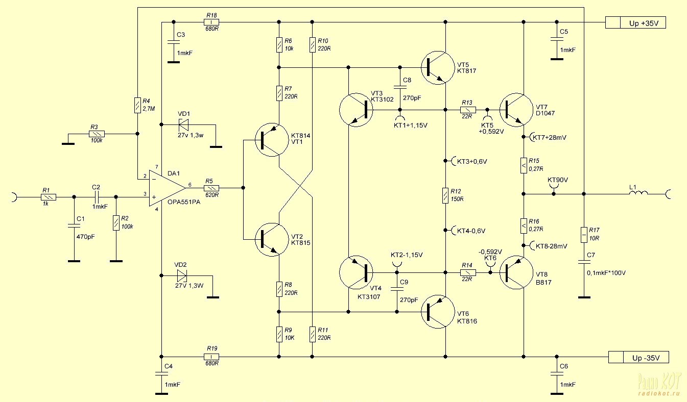

Автор: Сергей Кузьменко Вашему вниманию представляется усилитель с очень мягким, как ламповый усилитель звуком, но превосходящий ламповые усилители по другим параметрам (отношение сигнал/шум и нелинейные искажения). Воспроизводимый звуковой диапазон: от 10Гц до 25кГц Соотношение сигнал/шум: не ниже 92dB (не взвешенное) Нелинейные искажения: 0,001% Подтолкнуло меня к созданию такого усилителя, любовь к очень хорошему и качественному звуку. Пересмотрев массу всевозможных схем, сделал небольшой набросок принципиальной схемы усилителя. Позже столкнулся с поиском хорошего по качеству звучания операционного усилителя, занял такой поиск микросхемы в интернете на тот момент около 2 недель. Первое условие - этот операционный усилитель должен быть высоковольтным, второе - очень качественным по соотношению сигнал/шум. До этого я собирал неплохие усилители на отечественной элементной базе микросхемах К544УД2 и К574УД1, а также на мощных выходных транзисторах КТ818 и КТ819. На тот момент их параметры меня полностью устраивали. Но с появлением на наших прилавках современной импортной техники требования к такому усилителю стали намного выше, хотелось очень качественного звука, сравнимого по звучанию с ламповыми усилителями. Итак, со всеми компонентами я определился, началась непосредственная сборка самого усилителя, а поскольку в то время я работал в сервисном центре, то и настройку со сборкой делал на работе в свободное от ремонта время. Первый вариант усилителя выглядел так – это было только начало.

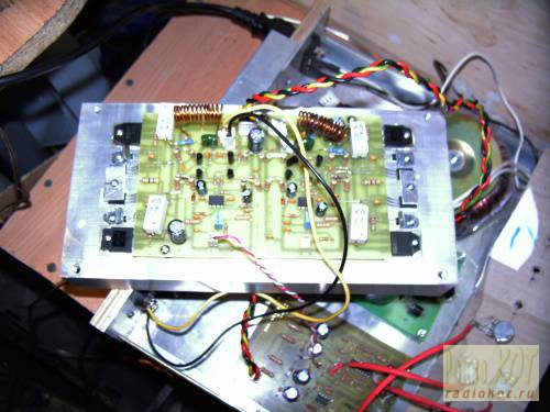

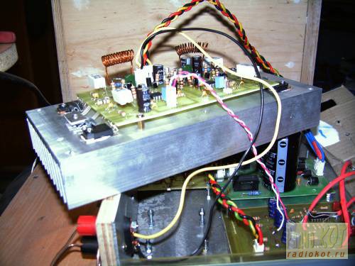

Поскольку на тот момент у меня еще не было ни корпуса, ни окончательно разведенных плат, устройство было собранно в коробке от упаковок ДВД проигрывателей. В таком виде оно проработало около месяца, и никаких казусов в работе не произошло.
Ну и как выглядят платы промышленного производства:
Схемотехника усилителя довольно проста в сборке и не содержит дефицитных элементов.

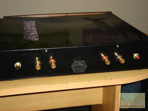

После сборки усилителя необходимо после включения в сеть проверить на выходе усилителя постоянное напряжение, оно должно быть в диапазоне +20/ -20мВ, при этом вход усилителя нужно замкнуть на землю. Если это напряжение находиться в пределах нормы усилитель готов к работе, не забудьте только выпаять перемычку по входу. Ниже прилагается фото собранного усилителя:
К сожалению, я не мастер по металлу и дереву, но вот что у меня из этого вышло.
