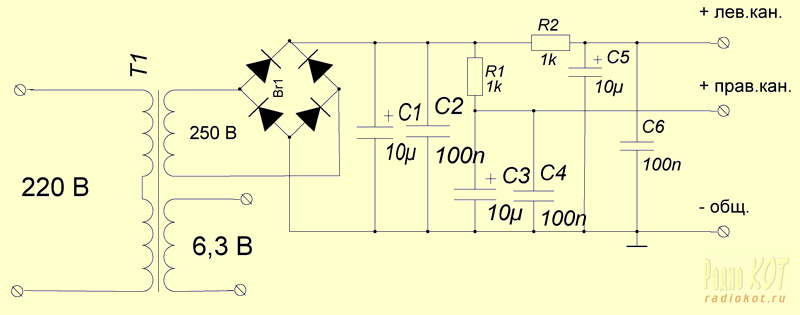

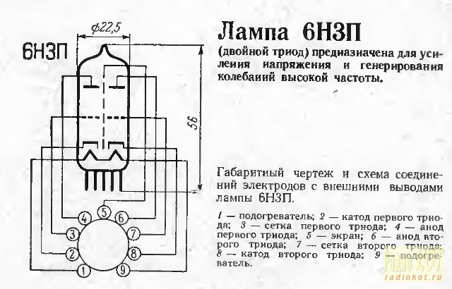

Здесь ничего хитрого нет,трансформатор любой подходящий по напряжениям и токам от старой техники или из серии ТАН-... Вторичные обмотки:6,3 В и 250В С1-220мкф*400В(не меньше) С2-0,47мкф(К73-17) С3С6-0,1мкф(К73-17) С4С5-100мкф*400В R1R2-200-300Ом(не меньше 2 ватт) Распиновка ламп:

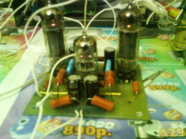

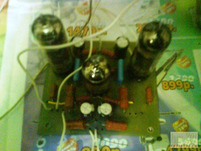

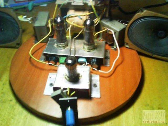

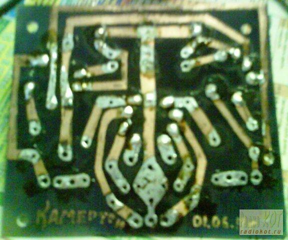

У меня получилось вот так: макет

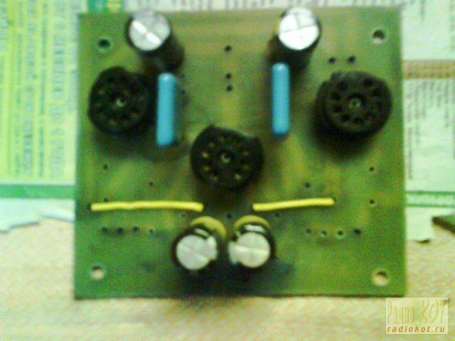

и на плате
По динам я бы рекомендовал использовать пару 3гд-45 + 2гд-36,пищалка подключается через 1мкф,желательно использовать МБГО или МБГЧ Аккустическое оформление открытый ящик,размерами 30*25*20.Вч динамик установить как можно ближе к широкополоснику. Все вопросы в Форум.
