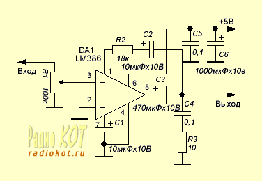

Не секрет, что подключение обычных стереонаушников сопротивлением постоянному току 20-40 Ом проблематично, т.к. возможна перегрузка выхода звуковой карты компьютера или звучание наушников может быть слишком тихим и мягко говоря , не очень высокого качества.
Эти недостатки звуковых карт легко преодолимы применением отдельного усилителя для наушников, схема и реализация какового и предлагается.
К тому же к выходу данного усилителя можно подключить несколько пар наушников или подключить дополнительно вход внешнего усилителя или активных колонок.
Схема, собственно говоря, типовая - на микросхемах LM386 (NJM386), наладки не требующая и защищенная от короткого замыкания на выходе.
Следует заметить, что схемы обоих каналов - идентичны.
Схема

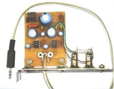

Расположение элементов и конструкция усилителя вполне ясна из фотографии.
Устройство устанавливается в свободный слот и подключается к блоку питания компьютера, снаружи - к выходу звуковой карты и стереонаушникам.
Сделайте себе - не пожалеете! Качество звука в наушниках - значительно улучшится!
