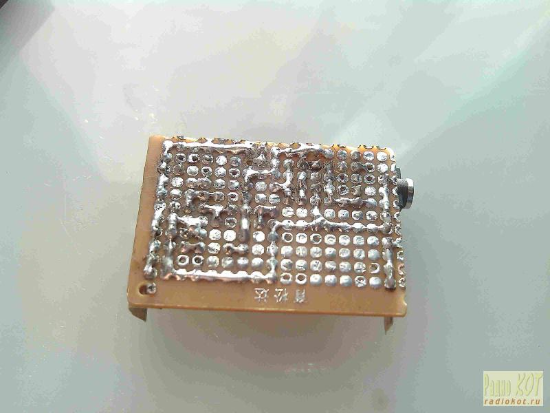

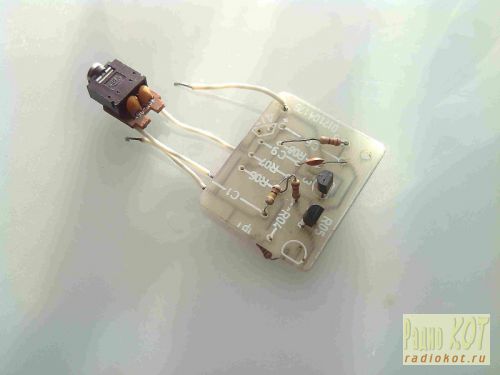

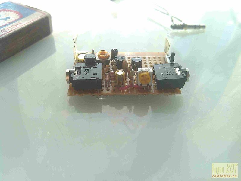

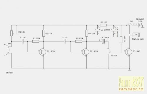

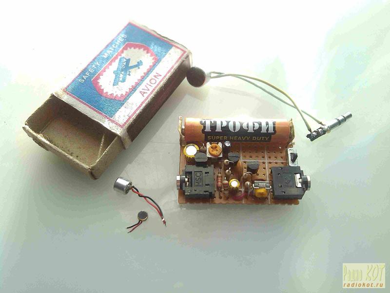

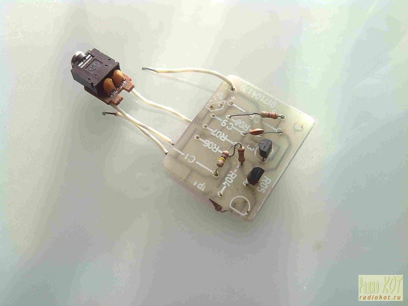

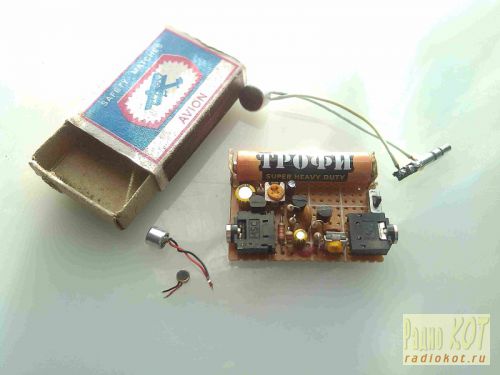

    Прототип (рис.2) был склеен из двух транзисторов c9014 и пару сопель. При кормлении 3,7 вольтовым аккумулятором звук он усиливал отлично. Но хвастаться перед другими висячей дряньдулькой было ужасно стыдно. В связи с чем котнарком постановил сляпать компактный прибор для эхо-разведки в мини-корпусе. Идеальным добровольцем был спичечный коробок — как раз под 1,5 вольтовый элемент, однако сие чудище не было в восторге от этого. ОКБ решило построить второе поколение прибора под шифровкой ПУК (Партизан Ухо Кот).

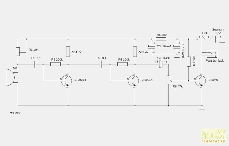

На схеме (рис.3) имеются три трофейно-ненашских ПП триода, обладающие неимоверной силой. (Так как мы истинные патриоты, наших кт3102 не стали призывать на фронт:) Резисторы смещения R3-R5 двух каскадов на c9014 впихнуты прямиком к коллекторам, дабы держать сих зверей под оковами. Ну а выходным камикадзе решили поставить c945. На его секретной документации прям так и говорится: «Выходной аудио транзистор». R6-C3 — отвязка от всяких тараканов.. C5 рекомендуется ГОСТом, сглаживает ням-ням во время подвигов и…. ну, он там кстати.
Было решено использовать регулятор громкости на подстроечном резисторе R8 , дабы не порвать наши нежные кошачьи эхо-локаторы и поставить микро-рубильник. Кроме того, бюро по колхозингу предложило установить второй разъём ДЖЭК, чтоб в полевых условиях было легко менять микрофоны ..кхе..кхе...сгоревших стахановцев :) . «А коли так, да будет резистор R1 подстроечным тоже» - сказал Чапай-Мышов - Так удобней копать окоп под конкретный капсюль».

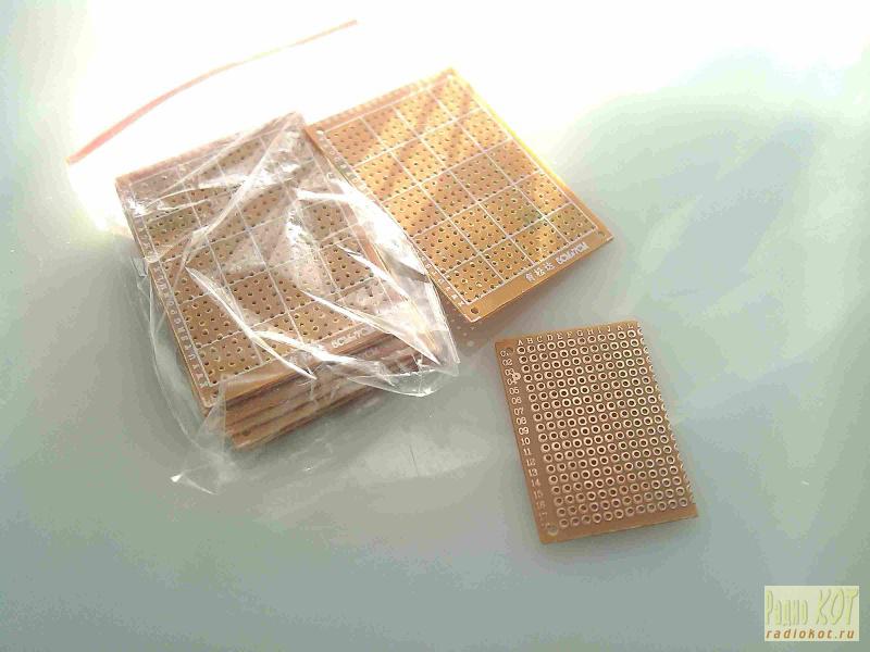

Перед родиной встала цель — втюхнуть всия этое деталище во что нибось. И во славу колхоз-машине на подмогу пришла чудо-заморская страна….КИТАЙ !

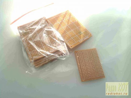

Воистину трудяги-китайцы изобрели не только бумагу, но и бумажную печать-плату с дырками, гожею во все случаи да времена!
Пахнут заПлатки эти родиной-матерью…. Гуашью..

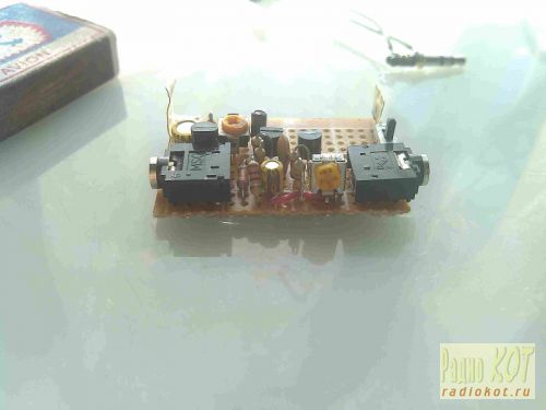

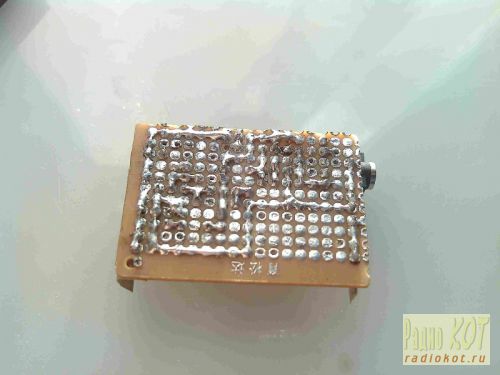

Лудили, паяли, пили чай...
Наше ноу-хау-кустар-бюро в лице Кактуса и Паяльника готовилось если уж не к фестивалю суеверий, но к народным пляскам с Великим Бубном точно. Однако прогноз погоды был не верен, как и всегда. Наша развед-машинка превзошла все ожидания! Заработав с пол пинка, звук усиливал так, что был слышен ритм часов под фоновую симфонию желудка! (к тому времени уже изрядно проголодавшегося). Усилитель начинал пищать лишь при приближении вплотную к наушникам, (чего не скажешь о прототипе, который свистел аж на 70-80см растоянии от...кхэм... своего выхода) НО при этом по усилению превосходил своего предка в разы, ляпота! И кушает он порядка 3 мА,- думаю это хорошо.
Оборон-заказ был рад и доволен как сытый кот, ну и решил наградить прибор красивым коробком с изображением кукурузника….Хэппи Энд!
