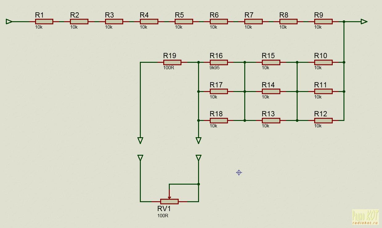

       Сделать достаточно точную сборку на самом деле достаточно просто. Покупаем в Китае ленту обычных 1% резисторов. Номинал 15 -55кОм. Почему именно такой? Объясню - при единицах кОм большое влияние вносит сопротивление контакта, при сотнях кОм начинает влиять внутреннее сопротивление измерителя и утечки. Теперь собственно номинал - выбираем его близким к верхнему пределу мультиметра. Т.е. 20.000 отсчетов 15кОм, 4000 отсчетов 35кОм. Так погрешности в последнем разряде будут влиять меньше.
       Дальше работает статистика – делитель из 2 обычных 1% резисторов имеет отклонение до 3% (имеет полное право, ибо 1% это нормальное распределение). Из 10 резисторов 2%, из 100 -1% итд. И соответственно мы всю эту ленту меряем, методично занося в EXEL. Теперь, имея на руках данные, мы можем выбирать резисторы группами с близкими средними значениями. Например, для делителя 10 к 1 нам понадобиться две группы по 9 резисторов. За счет того что оба плеча содержат одинаковое количество резисторов достигается дополнительная стабильность. Если не требуется точность свыше 0.1%, то группы желательно подбирать максимально близкие.
Схема делителя 10 к 1, с дополнительным выводом для потенциометра точной настройки.

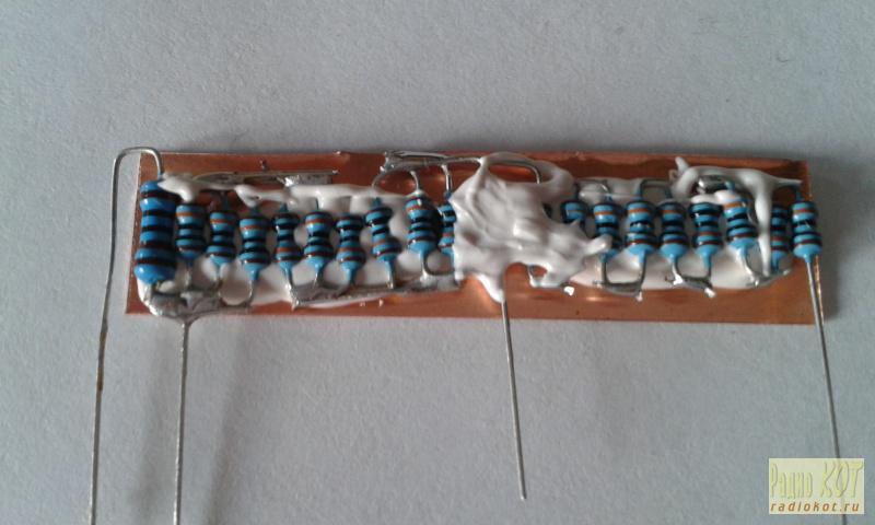

      При большей точности имеет смысл сделать одно плечо делителя меньше и добавить дополнительный резистор в ~ 1% от номинала. Его в дальнейшем будет шунтировать построечный резистор. При 1% от номинала резисторов делителя, его характеристики роли не играют. Основные характеристики обеспечиваются тем, что основные резисторы с одной ленты. Они хоть и имеют ужасный температурный коэффициент, например в 300PPM на каждый градус, но между собой различаются значительно меньше. Так же необходимо принять меры для выравнивания температуры между резисторами, например, приклеив их на металлическую пластину.
Фото в процессе изготовления, в дальнейшем заливается целиком герметиком и покрывается лаком.
