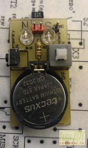

Понадобилось определять полюса магнита.Узнать где у магнита юг или север можно поднеся другой магнит с известной полярностью.И если полюс известного магнита притягивает ту сторону магнита ,полярность которого неизвестна,то он(полюс неизвестного магнита)противоположен.Т.е.юг притягивается к северу,а север к югу.Юг от юга отталкивается ,север отталкивается от севера.Ну а если к макниту с одинаковой силой притягивается любая сторона вашего исследуемого предмета,то предмет этот наверняка не магнит,а метал,например железо.(Широко известный факт в узких кругах:))Этот способ годится если есть магнит с известной полярностью и если второй магнит имеет достаточно большу магнитную силу.В общем полярность магнита,электромагнита, полюса мгнитов сложных форм,полюса обмоток электродвигателей можно определить с помощью простого устройства из подручных материалов.В любом компютерном кулере есть магнитоуправляемая микросхема FTC S276 или FTC S277 либо их аналог.
Если вынуть её из кулера и добавить к ней батарейку, два светодиода и один резистор получим устройство наподобии этого:
В кулере эта микросхема работает от 12В.Уменя без проблем получилось запитать её от 3 вольтовой батареки,взятой из сгоревшей старой материнки вместе с панелькой под неё.Светодиоды и кнопки тоже взяты от какой то компьютерной примочки.
Работает это так.При нажатии на любую из кнопок(правая с фиксацией и позволяет включить устройство одним нажатием до тех пор пока эта кнопка не будет нажата для выключения, левая без фиксации и включает устройство только пока палец на ней)загорится один из светодиодов.При поднесении магнита к микросхеме,загорится именно тот светодиод,который обозначит поднесённый полюс.Для северного (N)у меня использован синий светодиод,для южного (S)красный.На печатную плату установлены ещё дополнительные контакты для возможности снятия сигналов другим устройством.

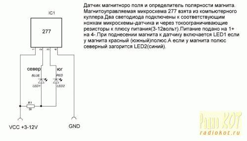

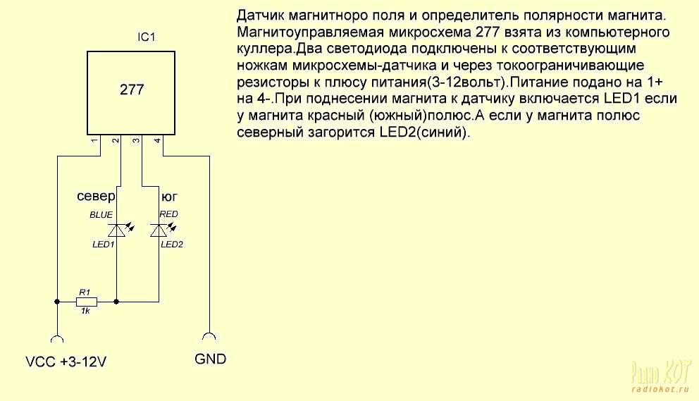

Попросьбе одного из читателей добавляю схему в графическом формате.
В архиве схема в Spl и печатная плата в SL6
