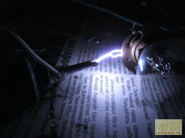

   Следует отметить интересный факт, что генератор собранный по данной схеме имеет так называемый электронный ветер - поток отрицательно заряженных электронов у высоковольтного провода. Его можно обнаружить по холодку при приближении руки к высоковольтному проводу. Поэтому данная схема и используется очень часто при построении ионизаторов воздуха. Кроме того замечен ещё один интересный факт: высокое напряжение с данной установки способно растекаться по поверхности диэлектрических материалов (стеклу, дереву, бумаге, фарфору, пластмассе...), электризует вокруг себя лежащую бумагу (до того что при проведении рукой по газете, лежащей рядом с установкой по ней пробегают искры). Ни с одной другой схемой (без умножителя, то есть с переменным напряжением на выходе) таких эффектов не было обнаружено.

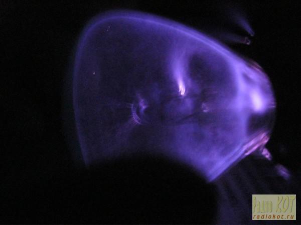

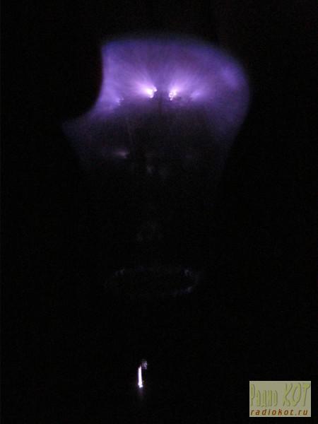

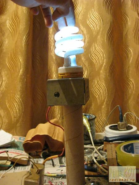

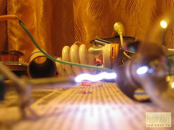

  А теперь несколько фото с испытания:
