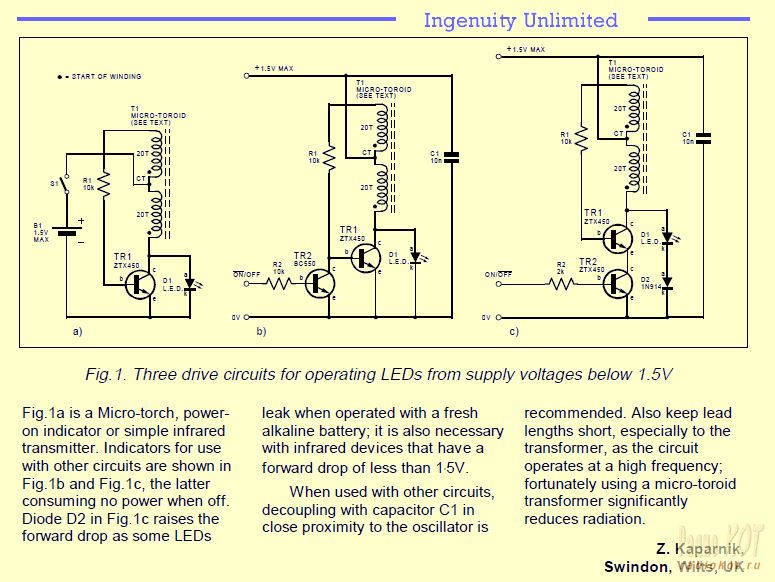

В интернете полным-полно схем повышающих преобразователей для питания светодиода от одной батарейки. Например, такие (щелкайте для увеличения):
В первой схеме мне понравилась идея реализации устройства, чего-то такого как раз я и хотел. Сравнивая различные варианты, замечаем, что все они построены на основе блокинг-генератора (особенно это бросается в глаза в третьей, минималистической схеме).
К достоинствам подобных схем обычно относят их работоспособность при разряде батарейки до напряжения порядка 0,8 В. Но мне не понравилось, что яркость светодиода при этом тоже снижается. Раз уж схема повышает напряжение, пусть и светит нормально во всем рабочем диапазоне. Кроме того, у меня почему-то никак не получалось добиться требуемого выходного тока. Мотал-перематывал тороид, пробовал разные количества витков, менял номиналы деталей, а на выходе около 10 мА. Вдобавок ко всему, преобразователь работал на частоте около 20 кГц и раздражающе пищал.

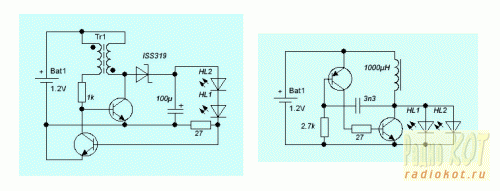

Наконец, попались две схемы, которые и послужили прообразами моей конструкции:

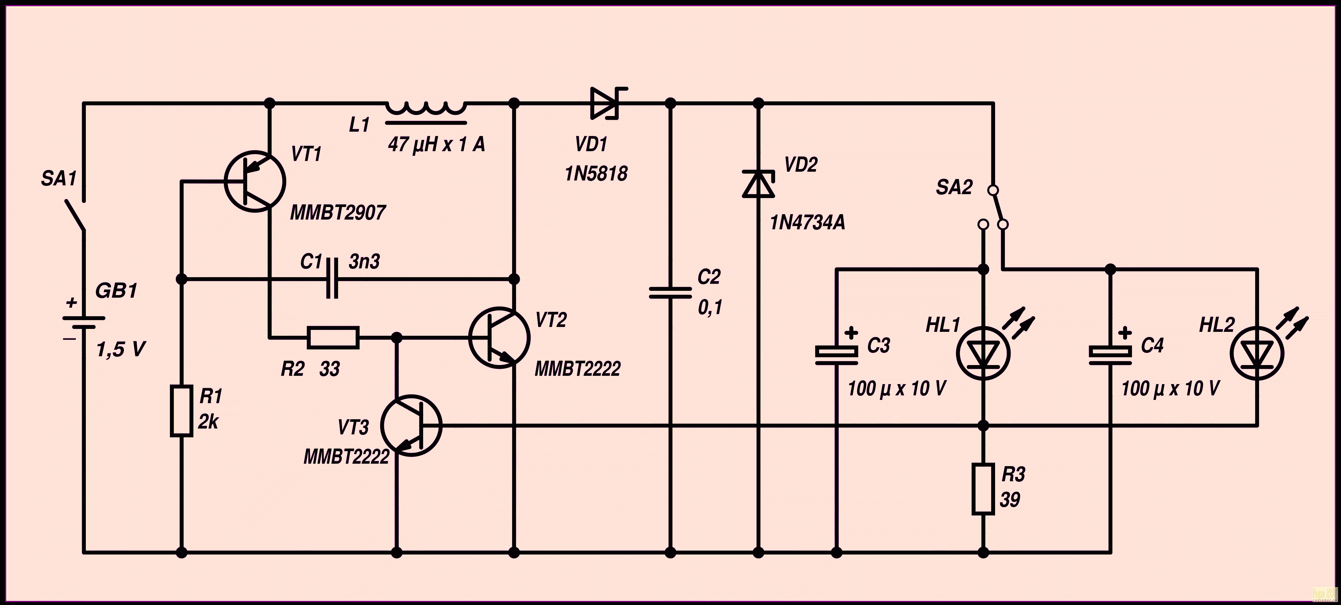

Достоинство первой – стабилизация тока светодиода. Особенность второй – простая катушка вместо трансформатора. В результате слияния этих идей и адаптации под мои нужды получилась следующая схема (щелкайте, будет лучше видно):
Было проведено моделирование ее работы в аналоговом spice-симуляторе LTSpiceIV, по результатам которого подбирались оптимальные номиналы деталей. Начнем по порядку.
На транзисторах VT1, VT2, дросселе L1, резисторах R1, R2 и конденсаторе C1 собран генератор. Транзисторы надо выбирать с малым напряжением насыщения, тогда схема будет работать, пока хорошенько не разрядит батарейку. Рекомендуют использовать С3279, С2458, ZTX450. Я же ориентировался на то, что можно пойти и купить и поставил широко распространенные MMBT2222 и MMBT2907. Они выдерживают ток коллектора 600 мА в постоянном режиме и 800 мА импульсно. Напряжение насыщения коллектор-эмиттер у них 300 мВ, а база-эмиттер – 1,2 В при 150 мА коллекторного тока. Моделирование показывает, что схема работоспособна при напряжениях питания от 0,9 В. Это видно из следующего рисунка, на котором показано нарастание тока через светодиод после включения схемы при напряжениях питания от 1,6 В до 0,8 В с шагом 0,1 В.
Индуктивность дросселя L1 влияет на частоту генерации, при 47 мкГн она составляет 150 кГц. Можно брать десятки-сотни мкГн. Ток через дроссель (рисунок ниже) при свежих батарейках во время запуска составляет около 1 А, потом он снижается до значений порядка 130 мА. Значит, нам нужен дроссель на максимальный рабочий ток 1 А (или чуть выше). Я взял готовый магазинный.
Резистор R3 служит датчиком тока. При протекании через светодиод тока величиной в 20 мА на R3 падает напряжение 0,78 В, транзистор VT3 открывается и маленько усмиряет генерацию. Таким образом, имеем стабилизацию тока.
Диод Шоттки VD1 выпрямляет импульсы напряжения с дросселя, а конденсаторы C2 и C3 сглаживают их для питания HL1. C3 я взял танталовый, SMD типа C.
На этом можно было и остановиться, но, поскольку я захотел кроме ультрафиолетового, поставить также и обычный белый светодиод, пришлось усложнить схему.
Прежде всего, режимы работы фонарика «УФ», «Белый» нужно переключать. В момент переключения схема кратковременно оказывается ненагруженной и очень быстро (см. рисунок с переходными процессами) накачивает выходное напряжение. Когда переключатель замкнется, рискуем повредить светодиод импульсом тока. После перебора возможных вариантов решения этой проблеммы я пришел к выводу, что для второго светодиода нужно ставить свой тантал, тогда все будет хорошо. Повышенное напряжение будет накапливаться лишь на C2, а за счет разницы емкостей C2 и C3 на три порядка большого скачка напряжения не случится.
Однако, моделирование показало, что на холостом ходу преобразователя напряжение на C2 может вырасти до 100 В! Так и конденсатор накроется. Поэтому я добавил в схему еще стабилитрон VD2 для защиты от подобных случаев. При нагруженном преобразователе он закрыт и на работу схемы не влияет. Стабилитрон нужен мощный, чтобы выдерживал броски тока. По результатам моделирования эти броски составляют около 800 мА, а в моей реальной схеме оказалось около 500 мА. Поэтому я взял 1N4734A на 5,6 В, который выдерживает 810 мА в пике, вам же может понадобиться что-нибудь помощнее, типа 1N5339.
Наконец, по результатам моделирования такой фонарик потребляет в среднем 70 мА, что позволило оценить его эффективность. Выходит КПД около 57%.
