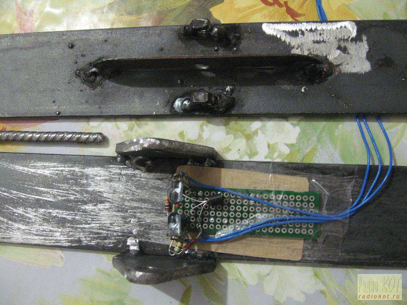

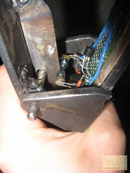

Предлагаю Вашему вниманию конструкцию самодельной педали  для гитарной примочки типа "вау-вау". Давно пытаюсь сделать механическую педаль с потенциометром, придумывая разные конструкции, либо просто копируя, используя самовыточенную шестерёнку на валу потенциометра и рейку. В общем, слесарь для таких работ из меня не очень... Работало оно как худший вариант совка... Этой педалью потом регулировал обороты самодельного намоточного станка.
Конечно, не могли не заинтересовать меня конструкции с ёмкостным управлением. При первых испытаниях которых было понятно, что это не то, что я хочу, так как стоя практически на одной ноге, нужно ещё и играть и квакать ровно, по смыслу. Конечно же, это моё глубокое ИМХО.
Рассматривал я и варианты на оптике, но все эти конструкции имеют плёнку, меняющую свою прозрачность, по мере прохождения её между  инфракрасных свето- и фотодиодов, как изготовить такую чёткого представления не имею. Идея просто, плавно перекрывать свет перегородкой, между свето- и фотодиодами мне казалась слишком примитивной и нормальной линейности так не добьёшься. Думал ведь, если б было так просто, то все давно так и делали. Ну вот, всё-таки решился, тем более делов-то...
Фотки:
О линейности можно судить по видео .
Как многие догадались, это напряжение на эмиттере VT2. И это без ООС! с разорванной цепью R11 VD1. В начале видео перегородка перекрывает свет примерно на 10%, в конце примерно на 90%  в диаметральном отношении к свето- и фотодиодам, направленных ровно друг на друга на расстоянии 3-4мм.
Конкретных чертежей педали не делал. Так как всё изготовленно на скорую руку и за один вечер,с целью проверить эффективность метода. Думаю, заинтересовавшиеся изготовят уже законченную конструкцию, под свою лапу :)

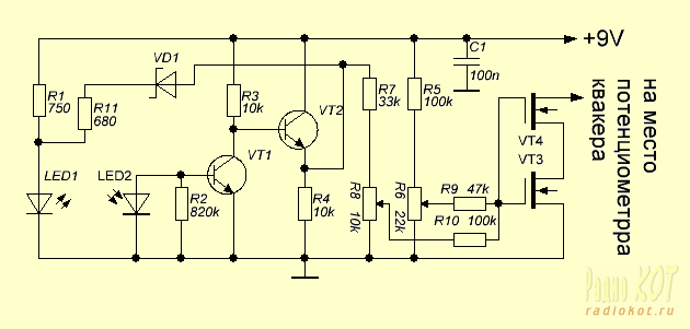

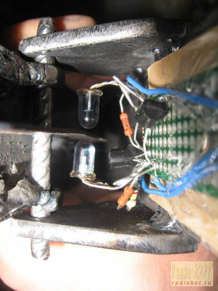

Свето и фотодиодом являются два одинаковых ИК светодиода от пультов ДУ. Транзисторы кт315г. VT1 лучше взять с бОльшим коэффициентом усиления. Диод - любой малогабаритный, желательно шоттки. Эмулятором потенциометра, управляемым напряжением, является пара любых, маломощных, N-канальных, полевых транзисторов, включеных таким образом, чтобы исключить влияние встроенного в них диода. Обычно, для этих целей используется один полевой транзистор другого типа без встроенного диода, выколупать который можно только из подобных примочек. А эти можно наколупать в материнке или видюхе. Правда в корпусе SOT23. У меня стоят с кодом "А003" можно "702" (2N7002).
Потенциометром R8 регулируем степень влияния угла педали, на перемещение горба АЧХ. R6 регулирует начальное положение горба АЧХ в нужном положении педали, собираюсь вывести их на корпус. Удобно, однако!

Рвём ООС (R11 VD1) и при полном отсутствии перегородки, максимально точно направляем светодиоды друг к другу, при расстоянии между ними 3-4 мм. Контролировать это легко, измеряя напряжение на эмиттере VT2. Чем точнее направлены  друг на друга светодиоды, тем меньше напряжение. Удаление светодиодов друг от друга, гораздо меньше влияет на увеличение напряжения, чем неточность их направления. Если напряжение опускается до нуля, то увеличиваем R1. Напряжение возрастёт и дальше центрируем по минимуму напряжения. Потом, подбором R1 устанавливаем  около 0,2-х вольта на эмиттере VT2. Восстанавливаем ООС, ну и вставляем плату в педаль таким образом, чтоб  при максимально поднятой педали, перегородка перекрыла свет так, чтобы на эмиттере VT2 было 0,4-0,7 вольта. А при полностью опущенной педали, напряжение приближалось к напряжению питания, но не переставало ровно расти по ходу движения педали.

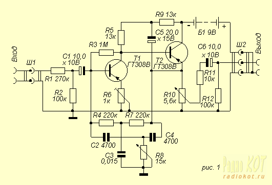

Саму схему квакера я взял из журнала  "Радио" №3, 1976г. "Вау"-приставка (А. Политаенко).
Хотя, конечно, эту педаль можно использовать с любым подобным квакером, схем которых в интернете и в старой литературе просто не счесть. А понравилась мне эта схема именно тем, что в ней легко сделать регулировку остроты резонанса горба АЧХ и степени подавления других частот. Транзисторы заменил на кт 3102Г, естественно поменяв полярность электролитов и питания. При этом в разы поднялся коэффициент усиления схемы и благодаря ПОС схема возбуждалась на резонансной частоте. Уменьшив эту ПОС, и ввведя её регулировку, легко можно избавиться от возбуждения, и получить возможность регулировать остроту резонанса. А именно поставить потенциометр 100k последовательно с С5.
