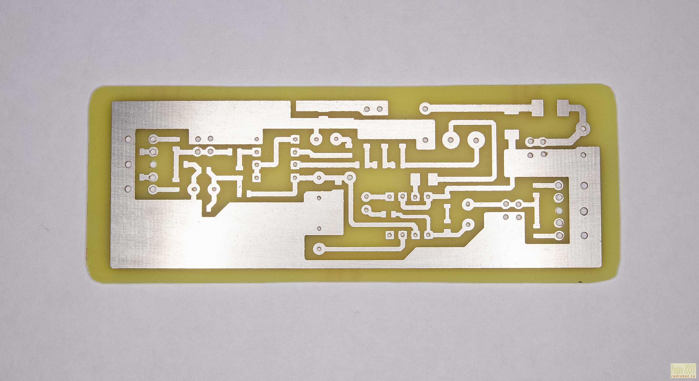

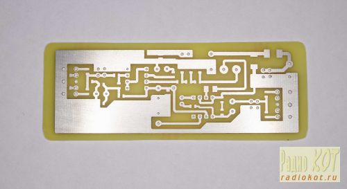

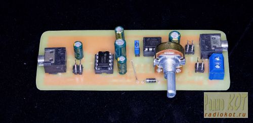

     На фото ниже показана изготовленная печатная плата усилителя.

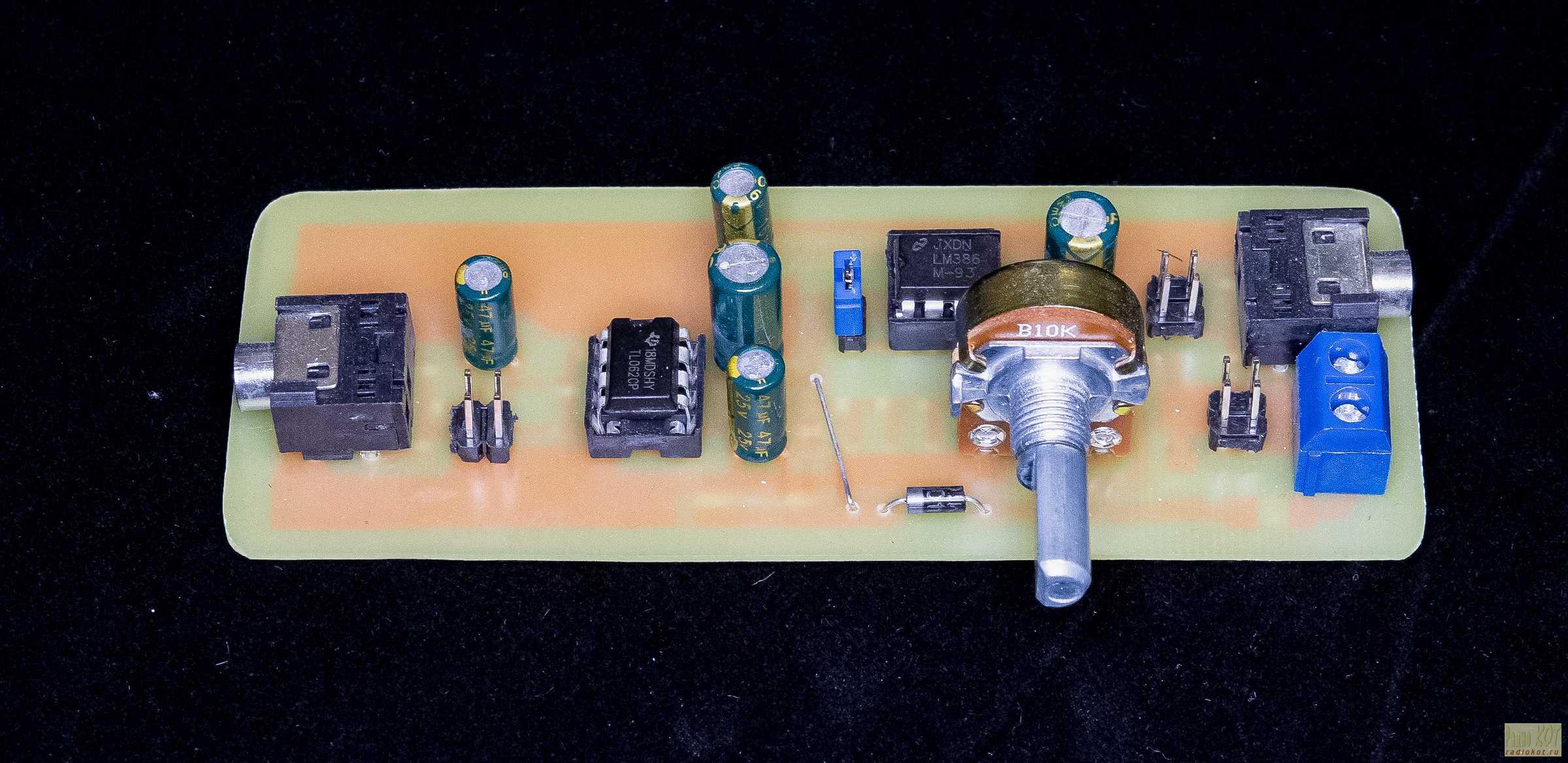

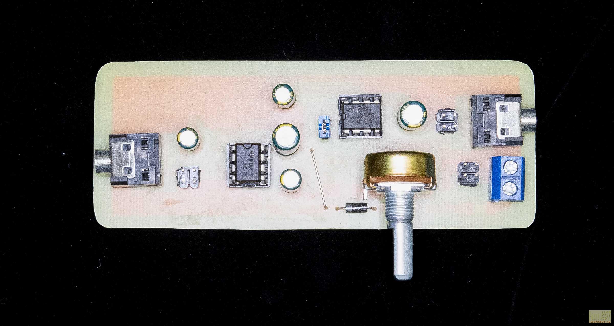

А в следующей подборке фото показан собранный усилитель во время проведения испытаний.
     На видео ниже представлен контрольный запуск усилителя при проведении испытаний.
     По видео хорошо видно, что усилитель работает исправно.

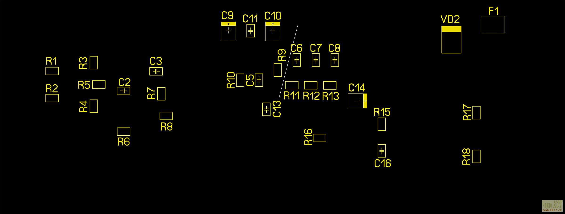

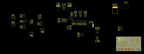

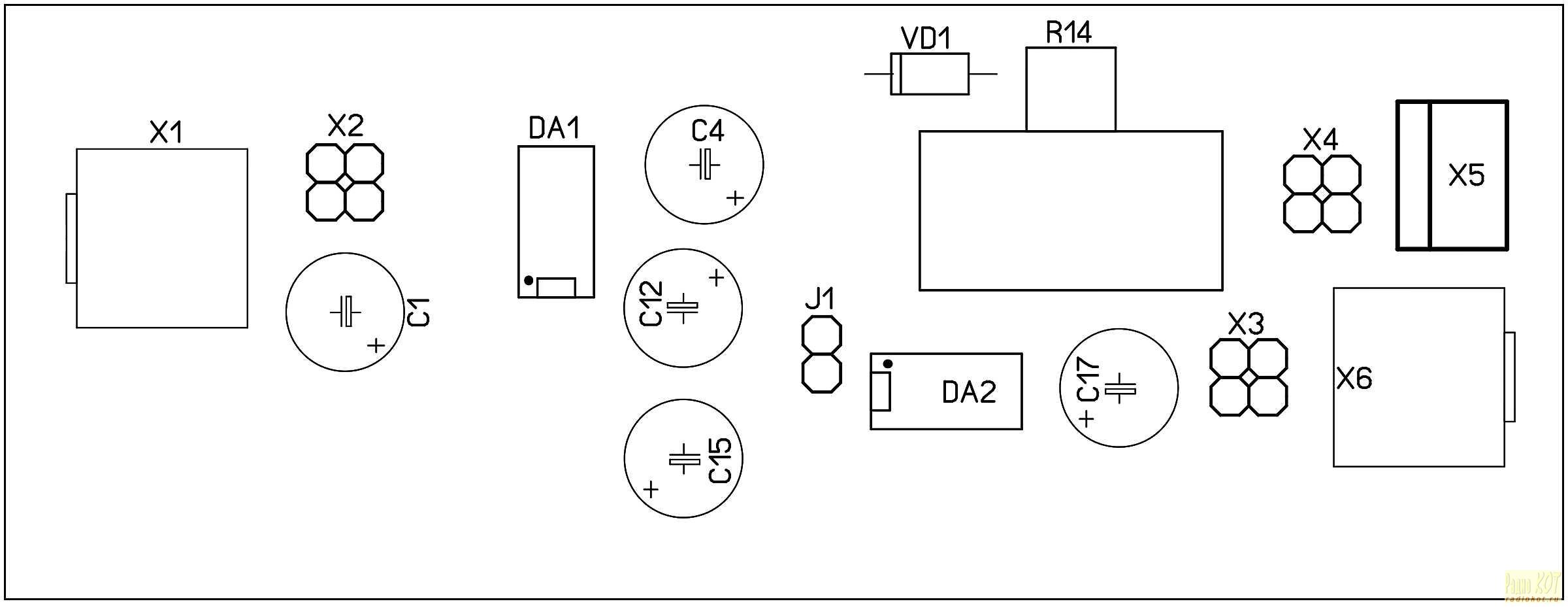

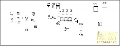

     На рисунках ниже представлен сборочный чертёж печатного узла описываемого усилителя.
     Тут следует отметить, что выводные компоненты устанавливаются с обратной стороны от проводящего рисунка, а компоненты для поверхностного монтажа – со стороны проводящего рисунка. При этом сборочный чертеж выполнен так, если бы мы смотрели на печатный узел как раз со стороны проводящего рисунка. Это необходимо учитывать при установке микросхем, диодов, а также полярных конденсаторов.
     В файле 01.zip представлен сборочный чертеж печатного узла в формате Sprint Layout 6, а также схема электрическая принципиальная в формате SPlan для возможности самостоятельного изготовления устройства.
