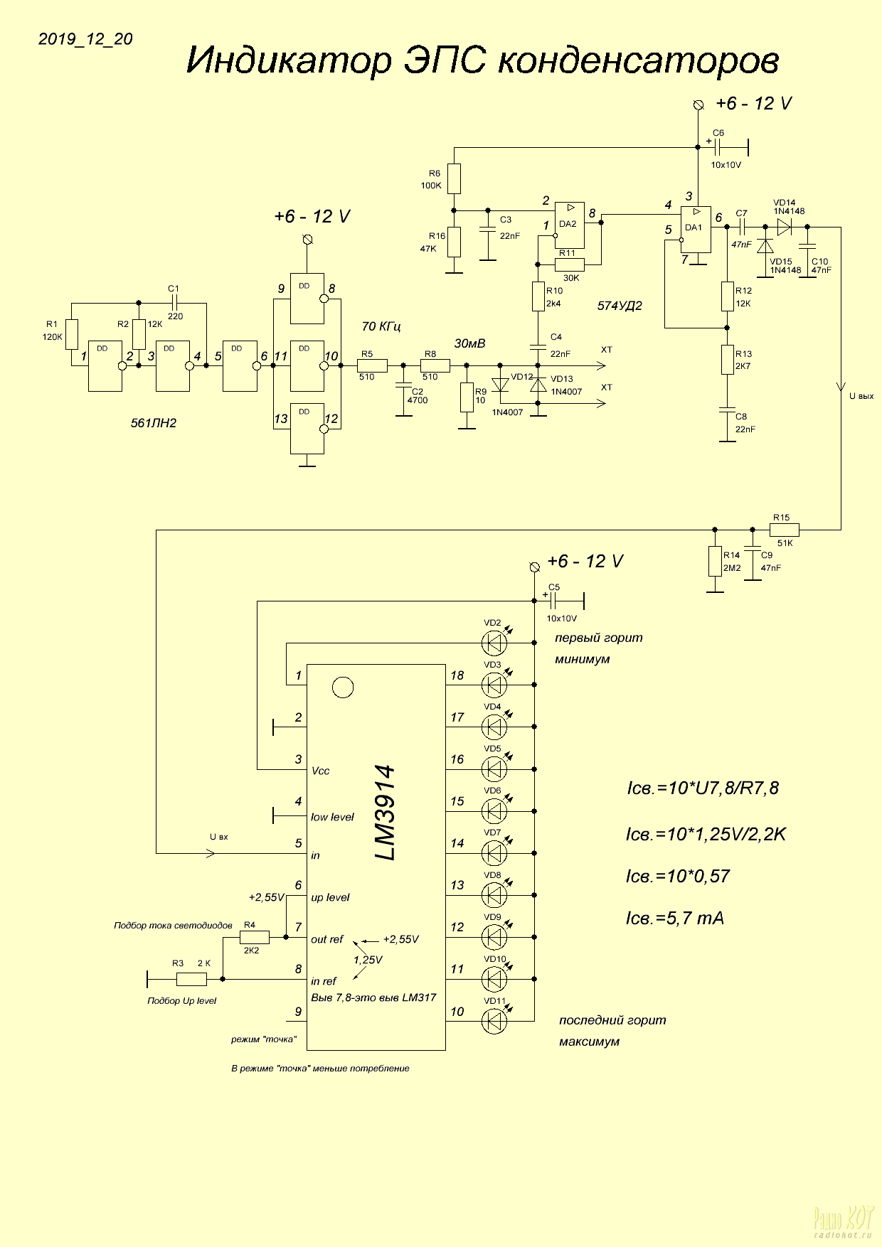

Предлагаю вниманию индикатор ЭПС конденсаторов с индикатором на светодиодах.
Ранее в 2006г. Мной был собран прибор для проверки оксидных конденсаторов В.Васильева (Радио №10, 2005г) со стрелочным индикатором от магнитофона «Комета-225». Прибор очень помогает при ремонте телевизоров, т.к. в БП и в цепях питания, сформированных на строчном трансформаторе, используются частоты 15-40 кГц. Но стрелочный индикатор с пластиковым окошком обладает недостатком. Он электризуется, что приводит к неточным показаниям.
Данный прибор был собран с целью исключить этот недостаток и собрать компактное устройство.

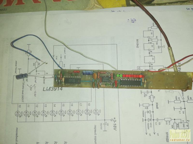

Пояснения работы схемы: на м/с К561ЛН2 собран генератор с частотой генерации 70 кГц. Уровень сигнала уменьшается делителем R5, R8, R9. Диоды VD12, VD13 защищают устройство от заряда конденсаторов. Уровень сигнала мал и не влияет на полупроводниковые элементы схемы. Далее сигнал усиливается первым операционным усилителем 574УД2 и поступает на второй усилитель с детектором, собранным по схеме с удвоением напряжения. Индикатор собран по классической схеме на м/с LM3914. Ток светодиодов выбран около 6 мА (подбор R4), а напряжение верхнего порога входного сигнала +2,6V ( подбор R3). Режим индикации выбран –«точка», т.к. это уменьшает потребление всей схемы, хотя при настройке прибора использовался режим «строка».

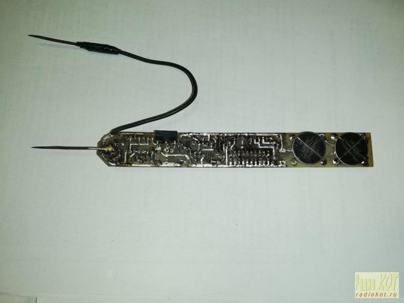

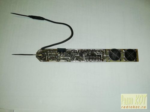

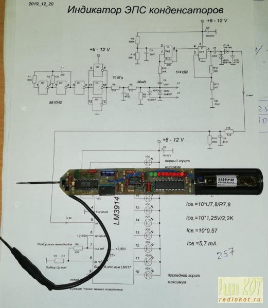

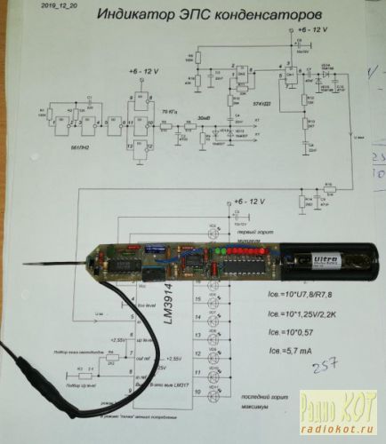

Предполагалось использовать две батареи CR2032, но к сожалению мощности этих батарей не хватило
Поэтому в качестве источника питания используется Alkaline Battery 23AE 12V.
Микропереключатель используется от «мышки».
Монтажную плату нарисовал в формате *.lay
