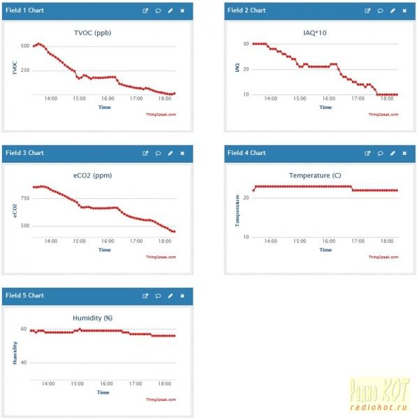

На вебинаре рассказали как работать с библиотекой датчика и отобразить значения параметров среды в терминальном окне на компьютере. Однако, такой способ не подходит для длительного мониторинга параметров. Поэтому я собрал свою схему на монтажке для экспериментов с датчиком и отсылки параметров на облачный сервер ThingSpeak. Связь с сервером обеспечивается WiFi модулем WizFi360. Кроме того, я дополнил базовую схему датчиком давления и влажности, что рекомендуется фирмой для улучшения точности измерений остальных параметров.

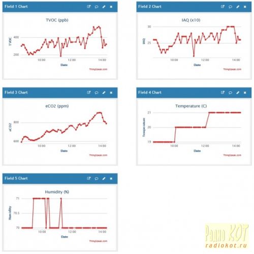

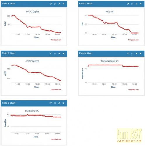

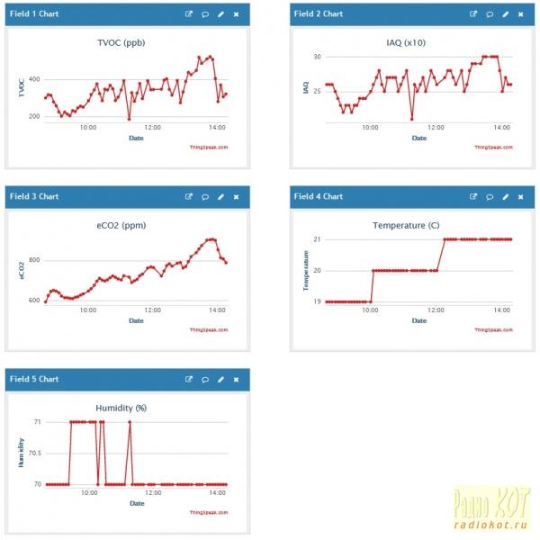

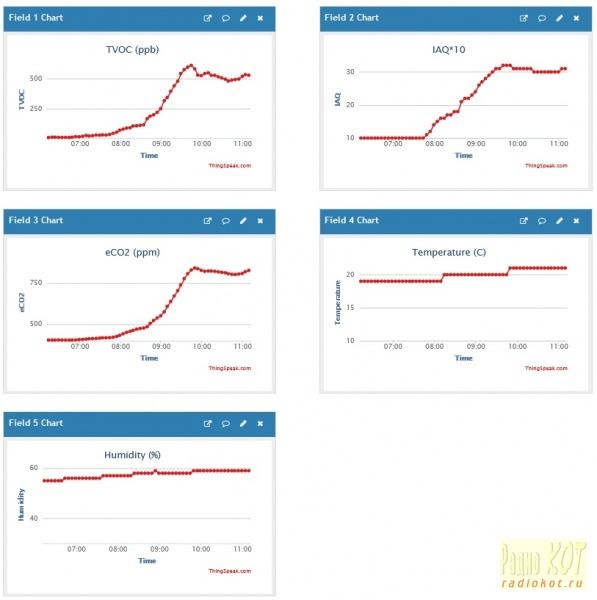

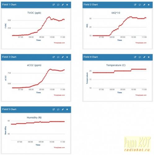

После долгих экспериментов с датчиком выяснилось, что значения TVOC, AQI, eCO2 коррелированы, как показывают графики ниже, так что для мониторинга качества воздуха скорее всего достаточно лишь одного из параметров. Если этот параметр будет в пределах нормы, то тоже произойдёт и с остальными (по поводу норм см. ДШ на датчик). Однако, я не являюсь в этой области специалистом, и прошу указать если я не прав. Пока на сервер отправляются все параметры. Графики увеличиваются при кликании.

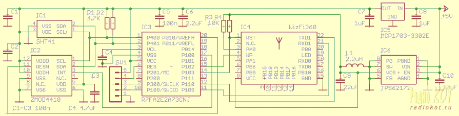

Возможно, проще и дешевле было бы собрать схему на основе какого-нибудь ESP модуля. Однако, с Arduino я не дружу, да и документация на драйвер показалась мне чересчур запутанной для адаптации на другую платформу. Кроме того, хотелось продолжить работу с полюбившимся мне семейством микроконтроллеров RA2 архитектуры ARM Cortex-M23 и средством разработки e2 Studio фирмы. Короче, я не стал разбираться с адаптацией и окончательное устройство было собрано по следующей схеме.

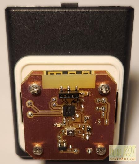

Датчик температуры и влажности IC1 и основной датчик IC2 находятся на общей шине I2C. Кстати, в этой модели МК вместо аппаратного I2C модуля имеется аппаратный I3C, который в режиме совместимости может работать и с протоколом I2C. Согласно документации, параметры среды в моём случае следует измерять каждые 3 секунды. Одновременно даётся команда начала измерения датчику IC1. Датчику IC2 требуется порядка секунды для завершения измерений, что он сигнализирует установкой высокого уровня на выводе INT. За это время другой датчик IC1 также гарантированно закончит свои измерения. Опять же согласно документации, первые несколько показаний датчика IC2 следует игнорировать пока он не войдёт в рабочий режим. Это занимает около 3 минут, предусмотрено драйвером, и прозрачно для пользователя. Кроме того, для полного входа в рабочий режим рекомендуется дать датчику поработать в течение 48 часов после включения. Вычисленные МК данные среды направляются на WiFi модуль IC4 по интерфейсу UART для передачи в облако. Хотя рабочий диапазон напряжений МК составляет 1.6 – 5.5В, остальная часть схемы нормируется на питание от 3.3В. Напряжение питания IC1 – IC3 стабилизируется LDO IC5, а питание WiFi модуля производится от понижающего DC/DC конвертера на IC6.

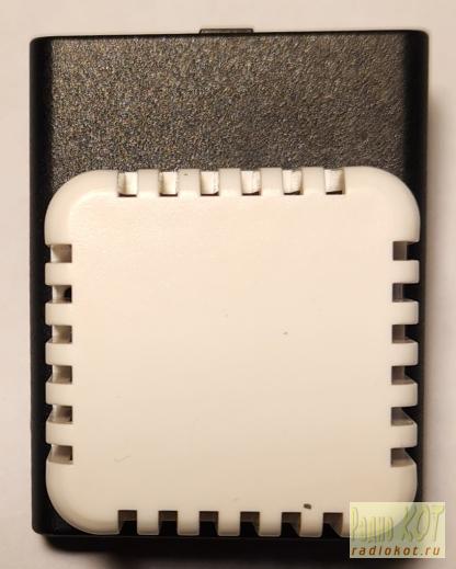

Схема собрана на двух односторонних печатных платах, размещённых этажеркой друг над другом. На нижней плате установлены WiFi модуль и его DC/DC конвертер, а все остальные детали – на верхней. Размер плат соответствует белому корпусу 1551V1WH фирмы Hammond. Расстояние между платами 5мм. Фольга в верхней части верхней платы стравлена для нормальной работы антенны WiFi модуля. Коммуникация с WiFi модулем происходит на основе AT-команд, загруженных в модуль на фабрике. Отсылка данных в облако производится с периодом 5 минут. Схема питается от сетевого адаптера PSA05F-050QAL6 на 5В фирмы Phihong. Полный исходный код проекта находится в приложении. В нем следует заменить SSID и пароль вашей точки доступа. Представленный архив предназначен для портирования в e2 Studio. Для разработки использовался FSP (Flexible Software Package) версии 4.3. Загрузка кода в МК производится через разъём SV1 по интерфейсу SWD.
