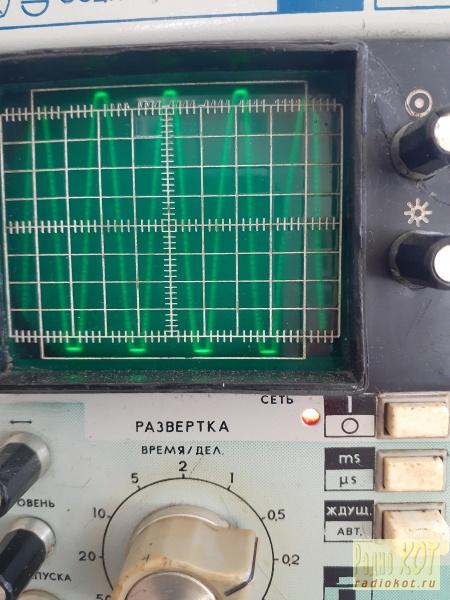

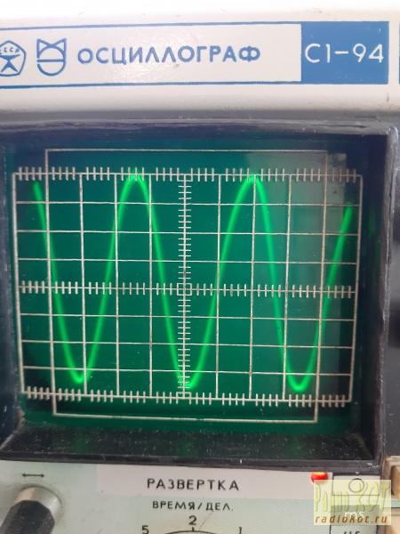

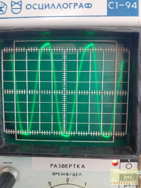

Приведённые ниже осциллограммы сняты при подключении куска нихромовой спирали сопротивлением 4 Ом.
Цифры неплохие. Что касается звука - звук ровный, детальный, воспроизводит трек именно так как его задумал композитор(по мнению слушавших музыкантов), ровно и достоверно, без всяких прикрас.

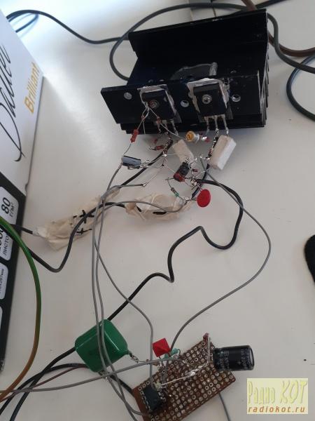

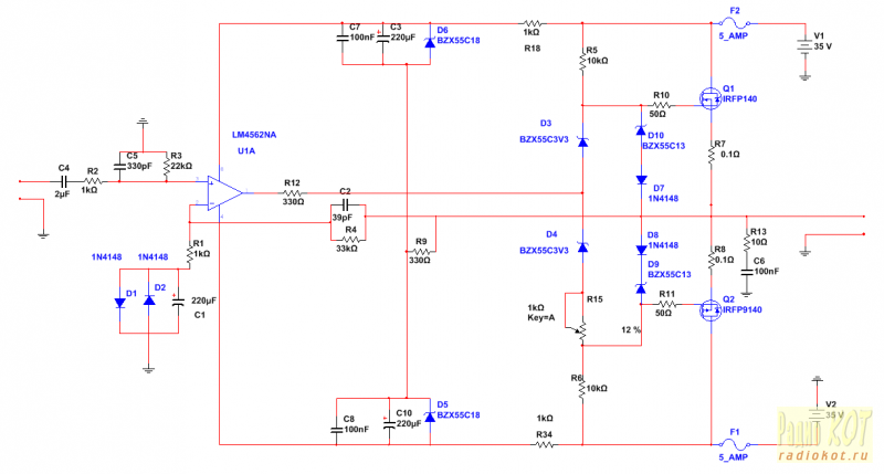

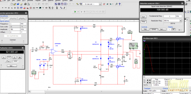

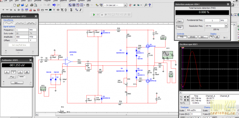

  Схема простая. Но звук тем не менее настоящий, какой и должен быть. Схема изображена на Fig_1. Все параметры сняты после сборки навесным монтажом. Это есть на фото ниже (Fig_5). Печатную плату для схемы из 3-х деталей решил не делать - собрал на макетке. Интересующиеся могут рассмотреть фото полного сигнала (Fig_2) и сигнала с ограничением на 1 кГц (Fig_3), а также сигнала с ограничением на 20 кГц (Fig_4) внизу в прикреплённых файлах. Там также есть схема и результаты измерений шума(Fig_6) и искажений(Fig_7).
Fig_1. Схема УНЧ достоверного звучания
Fig_2. Полный сигнал
Fig_3. Ограничение сигнала на 1 кГц
Fig_4. Ограничение сигнала на 20 кГц
По схеме: Питание +-35.....45V. Можно ещё снизить на 10 В(соответственно с потерей мощности). Можно увеличить, но мощность при этом не возрастёт, только сильнее греться будет. Конденсаторы выпрямителя по 10000 мкФ в плечо на канал вполне достаточно. Их желательно зашунтировать плёночными по 0,1.......0,15 мкФ. Лично у меня 10000 мкФ в плечо на оба канала. Можно разместить прямо на плате вблизи от транзисторов добавочные ёмкости по 2000......4000 мкФ в плечо. Но можно вообще на плате ничего не ставить, если провода от выпрямителя не тонкие и не длинные.
Fig_5. Первая проба навесным монтажом
Так как выходной каскад с общим стоком и не усиливает напряжение, для достижения декларируемой мощности пришлось применить вольтодобавку в питании операционного усилителя и поставить стабилитроны с максимально возможными для него +-18V.
Резисторы - все кроме истоковых по 0,25.....0,5 Вт (кому как нравится). Истоковые R7 и R8 – 5-и Ваттные по 0.1 Ома ( можно 0,2 Ома), а R13 – 2-х Ваттный.
Конденсаторы C1, C3 и C10 на напряжение 25 V.
Регулировка тока покоя R15 (1.....2 кОм) желательно многооборотный.
Цепочка D7 - D10 служит для защиты транзисторов.
Выходные транзисторы - недорогие IRFP140 и IRFP9140, менять их на дорогие специально разработанные для аудио не вижу смысла, т.к. на слух даже на хорошей дорогой акустике разницы нет, а на средней бытовой – и подавно. Но если всё же захотите ставить на выход «аудиофильские латералы» 2sk1058 и 2sj162 (или 2sk1530 и 2sj201) или что ещё, то цепочка защиты будет не нужна, т.к. она уже встроена в дорогих японцев.
Операционный усилитель я применил неплохой (LM4562), но можно ставить и более дешёвые,
например я пробовал NE5532. Разницы на слух не обнаружено.
Настройка : перед включением вывести R15 в положение минимального сопротивления. Подать питание и выставить ток покоя примерно 150 mA.
Ток покоя удобно измерять по падению напряжения на 5-и ваттном резисторе: на резисторе 0,1 Ом при токе 150 mA должно быть 15 mV (соответственно на резисторе 0,2 Ом - 30 mV).
При использовании в качестве выходных 2sk1058 и 2sj162 и подобных ток покоя должен быть 210.......230 mA.
Цепочка Цобеля R13 и C6 служит для предотвращения самовозбуждения на ВЧ. Её ставить желательно, но не обязательно если самовозбуждения нет. А если вдруг усилитель всё же будет самовозбуждаться или вести себя неустойчиво (чего лично у меня никогда не было, но многое как известно зависит от монтажа), то советовал бы для начала заменить истоковые проволочные керамические резисторы R7 и R8 на угольные (например, соединить параллельно 5 одноваттных резисторов МЛТ номиналом по 1 Ом (или по 0,5 Ом). В усилителях с выходным каскадом на полевых транзисторах это часто приносит положительный эффект.
Стабилитроны D3 и D4 можно укрепить на радиаторе вблизи от транзисторов для нормальной термостабилизации. (Обратите внимание – только приборы с низким напряжением стабилизации имеют отрицательный ТКЕ ). Для этого удобен теплопроводящий клей, но можно и скобой.

Fig_6
Fig_7
