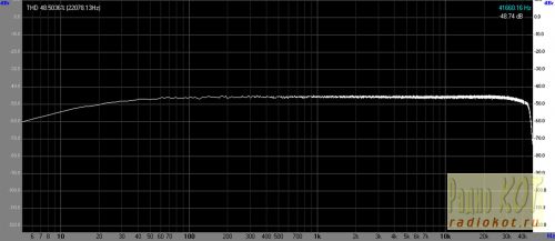

     После внесения необходимых изменений и настройки усилителя было проведено измерение его основных параметров.

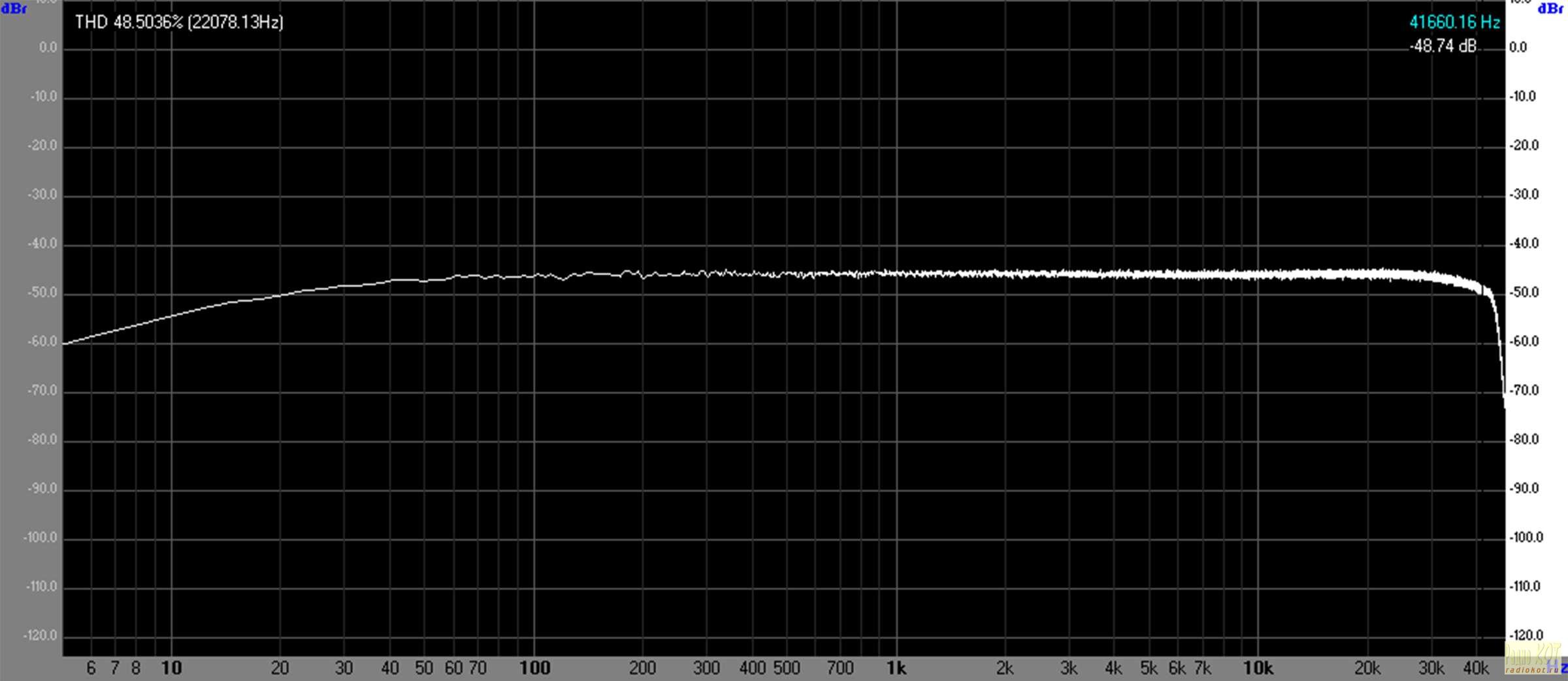

     На скрине далее показана АЧХ данного варианта усилителя.
     По скрину видно, что полоса пропускания усилителя по уровню -3 дБ простирается от 20-25 герц до 35-40 кГц. Если сравнить с предыдущим вариантом усилителя, то можно заметить, что полоса сверху стала несколько уже при тех же параметрах корректирующих цепочек. Это связано с более худшими частотными характеристиками составных транзисторов на входе усилителя. АЧХ данного усилителя примерно соответствует АЧХ второго варианта усилителя (без симметричной раскачки).

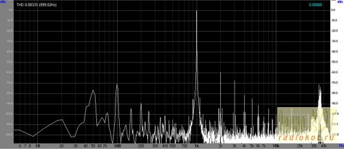

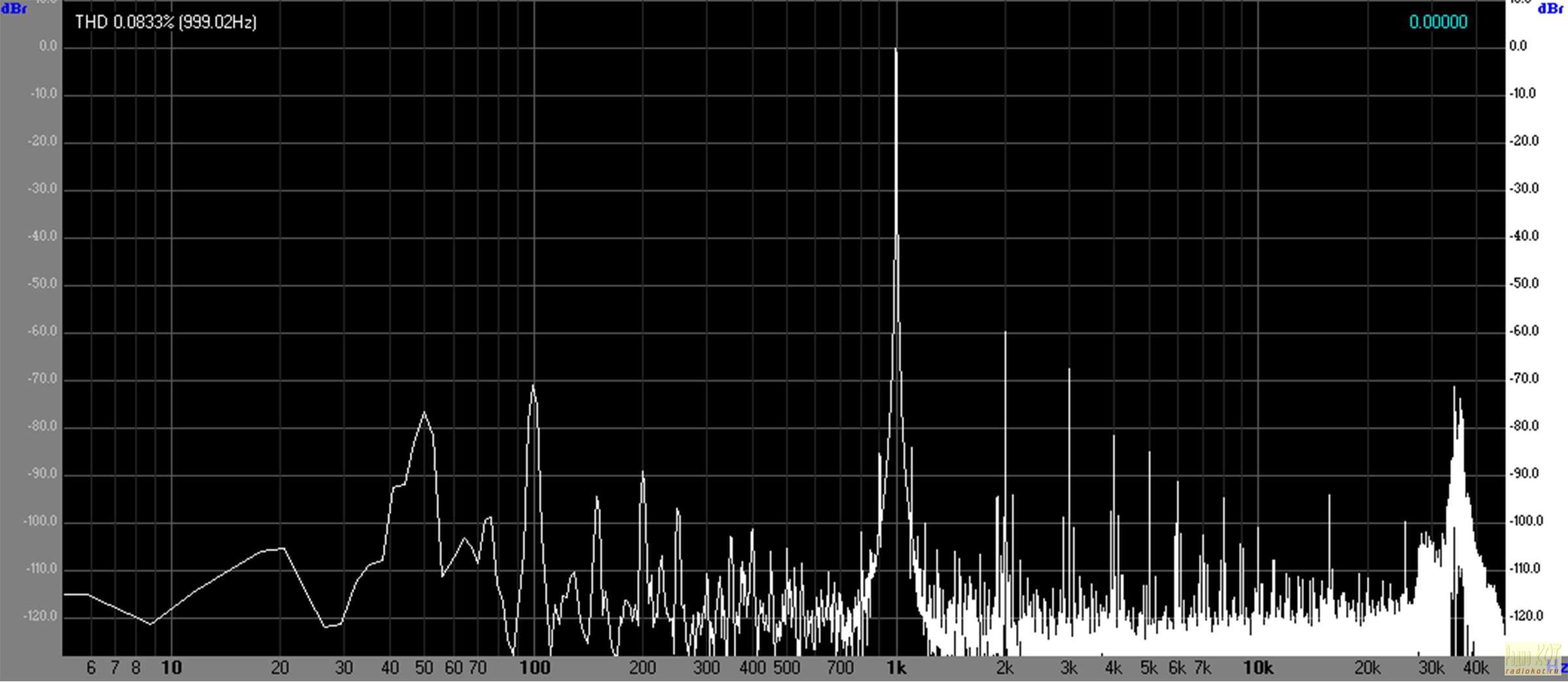

     На скрине ниже показан спектр сигнала на выходе усилителя при номинальной выходной мощности, равной 4 Вт.
     По спектру видно, что суммарный коэффициент гармоник грубо равен 0.08%, а уровень самой высокой гармоники, 2-й, грубо равен -60 дБ. Уровень 3-й гармоники грубо равен -68 дБ, а все остальные гармоники подавлены более чем на 80 дБ. Следует отметить, что форма распределения гармоник данного варианта усилителя примерно соответствует однотактному ламповому усилителю – достаточно быстро спадающий спектр гармоник с доминированием 2-й гармоники.

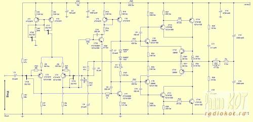

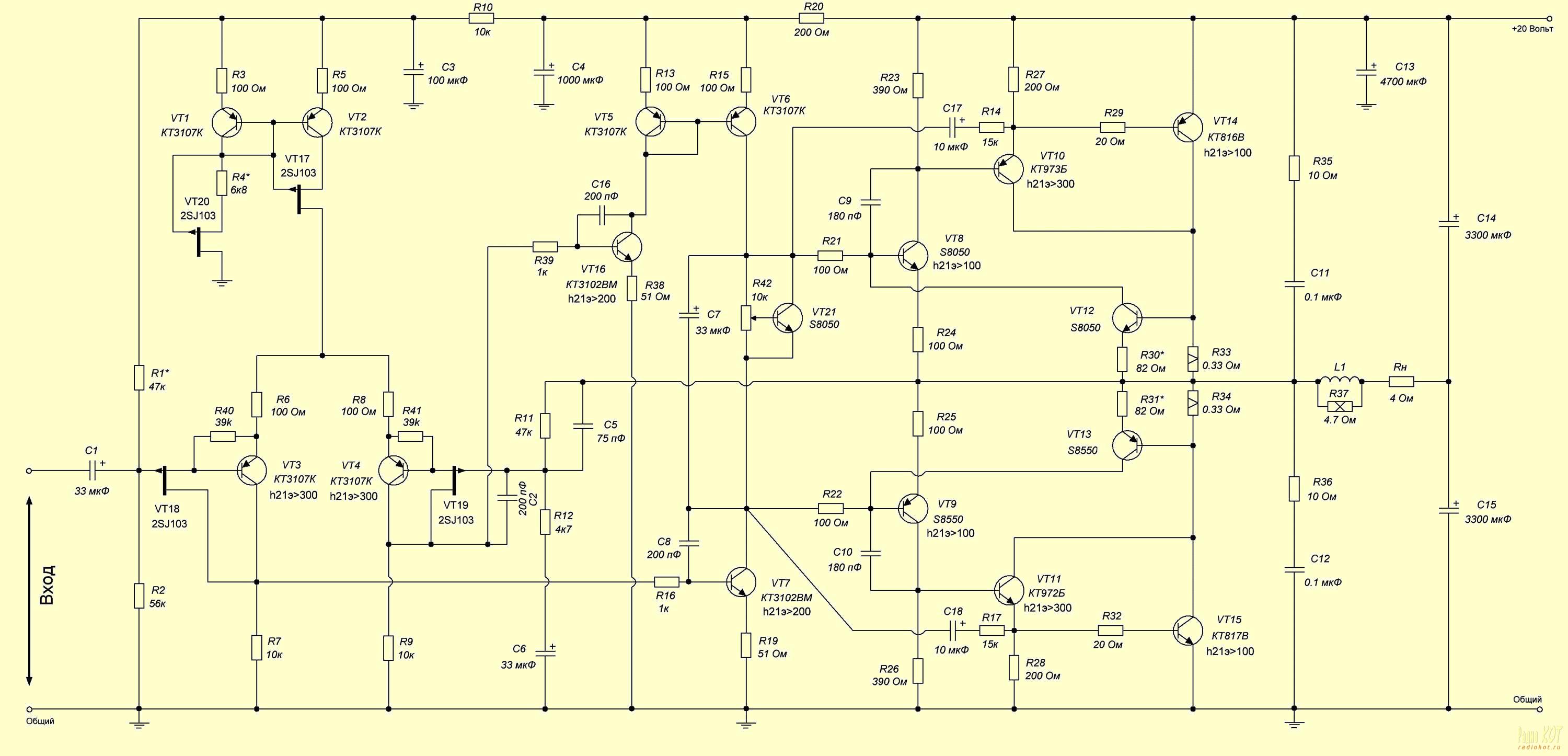

     После прослушивания усилителя мы внесли в него ещё некоторые изменения. Получившийся вариант усилителя показан на схеме ниже.
     Основные изменения в данном варианте усилителя по сравнению с предыдущим коснулись цепочки задания режима работы предвыходного и выходного каскадов, которая по совместительству выполняет роль термостабилизации этих же каскадов. В данном усилителе мы заменили цепочку из пары диодов и терморезистора на биполярный транзистор VT21.
     Таким образом, ток покоя выходного каскада при настройке задаётся переменным резистором R42, а половина напряжения питания на выходе усилителя всё так же устанавливается резистором R1. Транзистор VT21 при этом необходимо установить на один из радиаторов выходного каскада усилителя, обеспечив хороший тепловой контакт между корпусом транзистора и радиатором.
     При настройке усилителя необходимо проконтролировать степень температурной компенсации. Для этого нужно установить необходимый ток покоя транзисторов выходного каскада, после этого подключить на выход усилителя эквивалент нагрузки и подавая синусоидальный сигнал на вход усилителя установить номинальную выходную мощность усилителя. Контролируя потребляемый ток необходимо дождаться наступления теплового равновесия (т.е. того момента, когда радиатор выходного транзистора перестанет нагреваться сильнее). После этого необходимо прекратить подачу на вход синусоидального сигнала и проконтролировать величину тока покоя, который не должен отличаться от изначально выставленного более чем на 10% в любую из сторон (лучше небольшая лишняя температурная компенсация, чем недостаточная). Если же происходит излишняя температурная компенсация, то в эмиттер транзистора VT21 необходимо установить резистор небольшого сопротивления и подобрать его величину так, чтобы ток покоя при максимальной выходной мощности не отличался от изначально установленного тока покоя не более чем на 10%. Скорее всего процедуру придется повторить несколько раз, начиная с небольших промежутков времени работы усилителя на номинальной выходной мощности, прежде чем будет достигнут необходимый результат.
     Кроме того, в выходной каскад усилителя была введена локальная отрицательная обратная связь небольшой глубины (конденсаторы С17, С18, резисторы R14, R17).

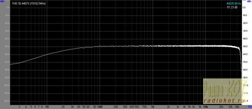

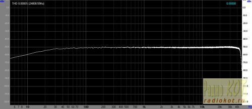

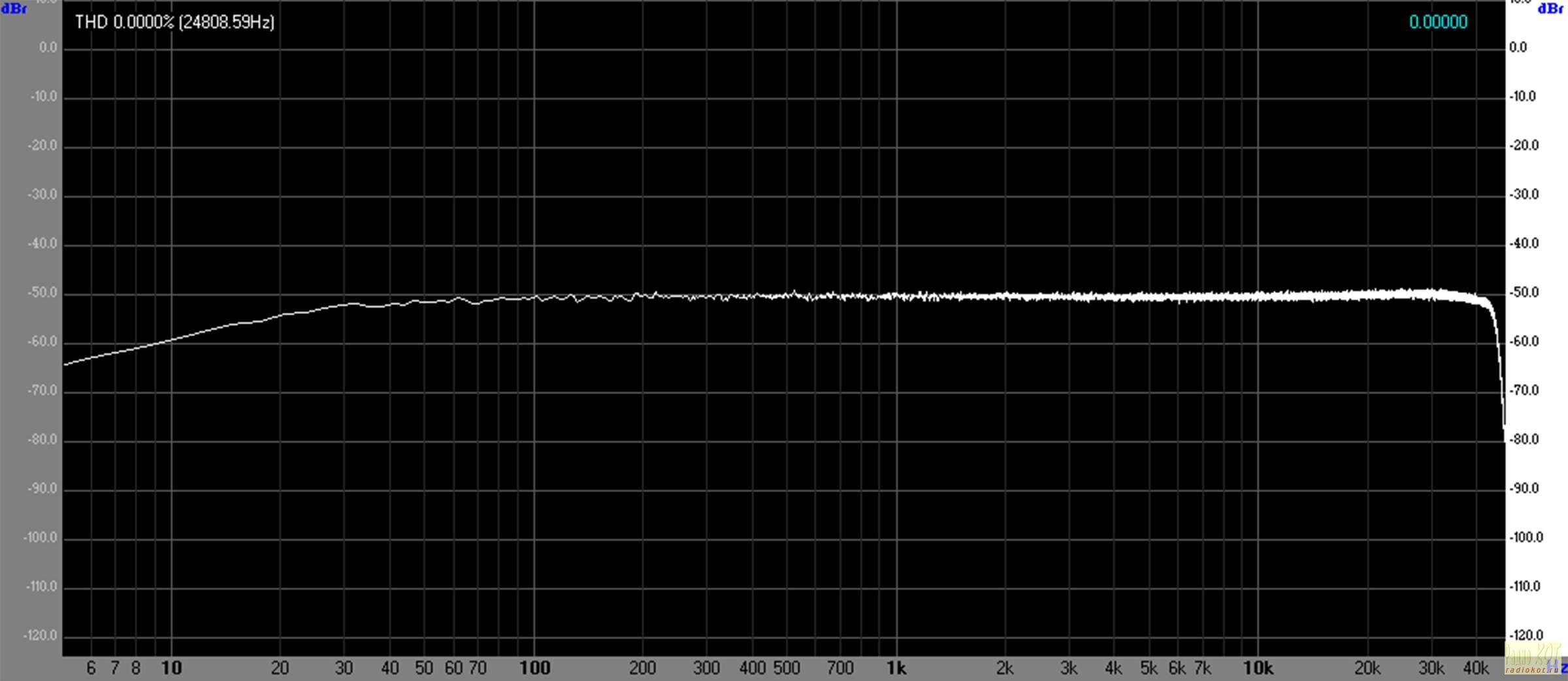

     На скрине ниже показана АЧХ данного варианта усилителя.
     Если сравнить АЧХ данного усилителя с предыдущим вариантом усилителя, то можно заметить, что они практически не отличаются, что в общем-то, логично т.к. в усилитель не вносилось каких-либо глобальных изменений, которые повлияли бы на форму АЧХ.

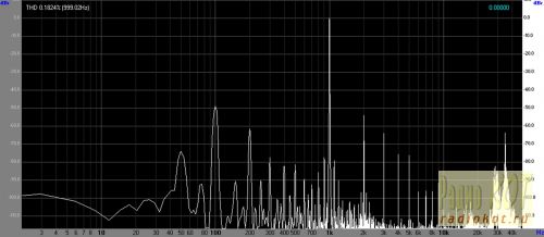

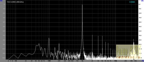

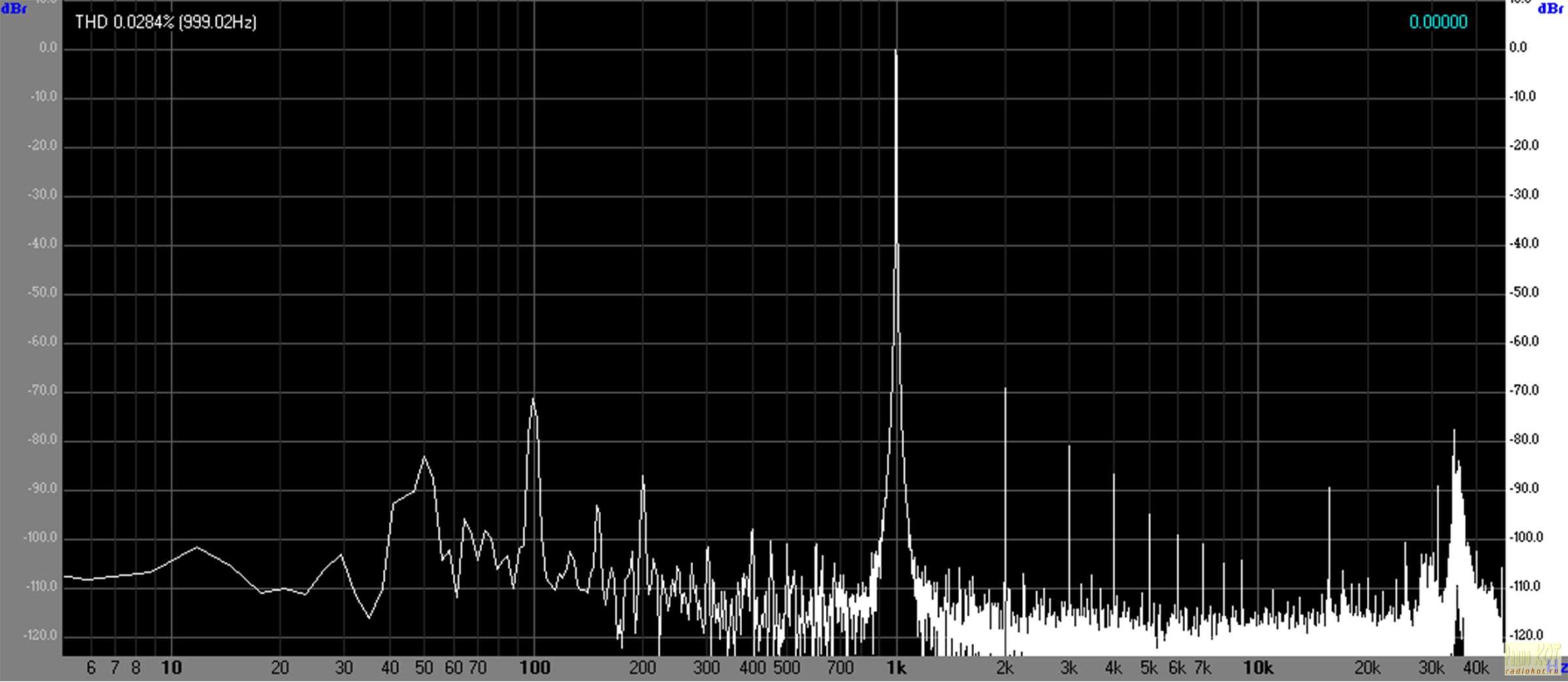

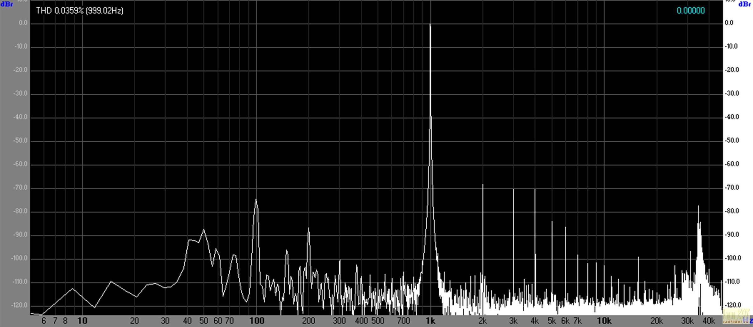

     На скрине ниже показан спектр сигнала на выходе усилителя при номинальной выходной мощности равной 4 Вт.
     По спектру видно, что суммарный коэффициент гармоник грубо равен 0.036%, а уровень самой высокой гармоники, 2-й, грубо равен -68 дБ. При этом уровень 3-й и 4-й гармоник составляет -70 дБ. Все остальные гармоники подавлены не хуже, чем на 80 дБ.

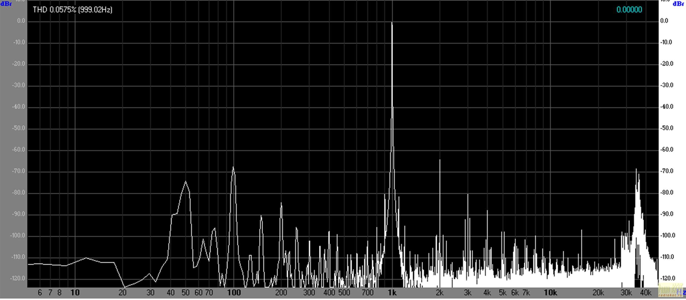

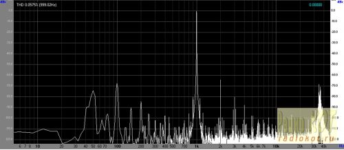

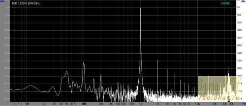

     На скрине далее показан спектр сигнала на выходе усилителя при половинной выходной мощности, равной 2 Вт.
     По спектру видно, что суммарный коэффициент гармоник грубо равен 0.028%, а уровень самой высокой гармоники, 2-й, грубо равен -69 дБ. Все остальные гармоники подавлены не хуже, чем на 80 дБ. Таким образом, можно сделать вывод о том, что введение симметричной отрицательной обратной связи наиболее сильно уменьшило уровень 2-й гармоники при номинальной выходной мощности, но при этом несколько увеличился уровень 4-й гармоники. Кроме того, уменьшился суммарный коэффициент гармоник во всём диапазоне выходных мощностей усилителя.

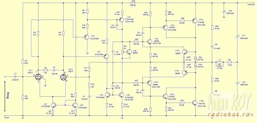

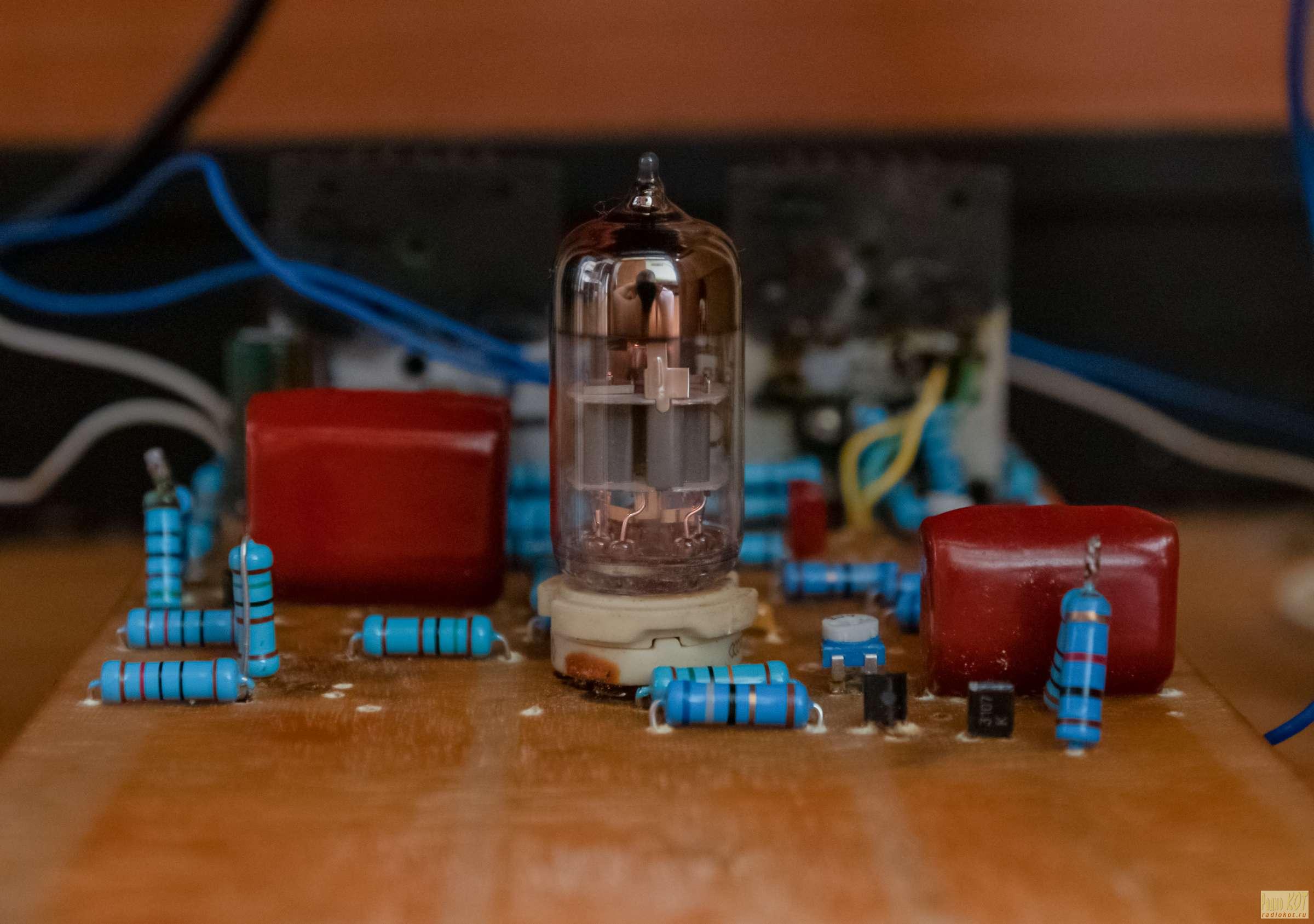

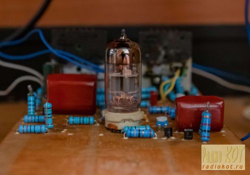

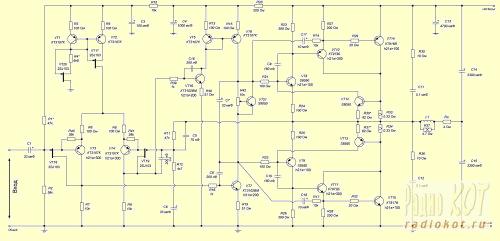

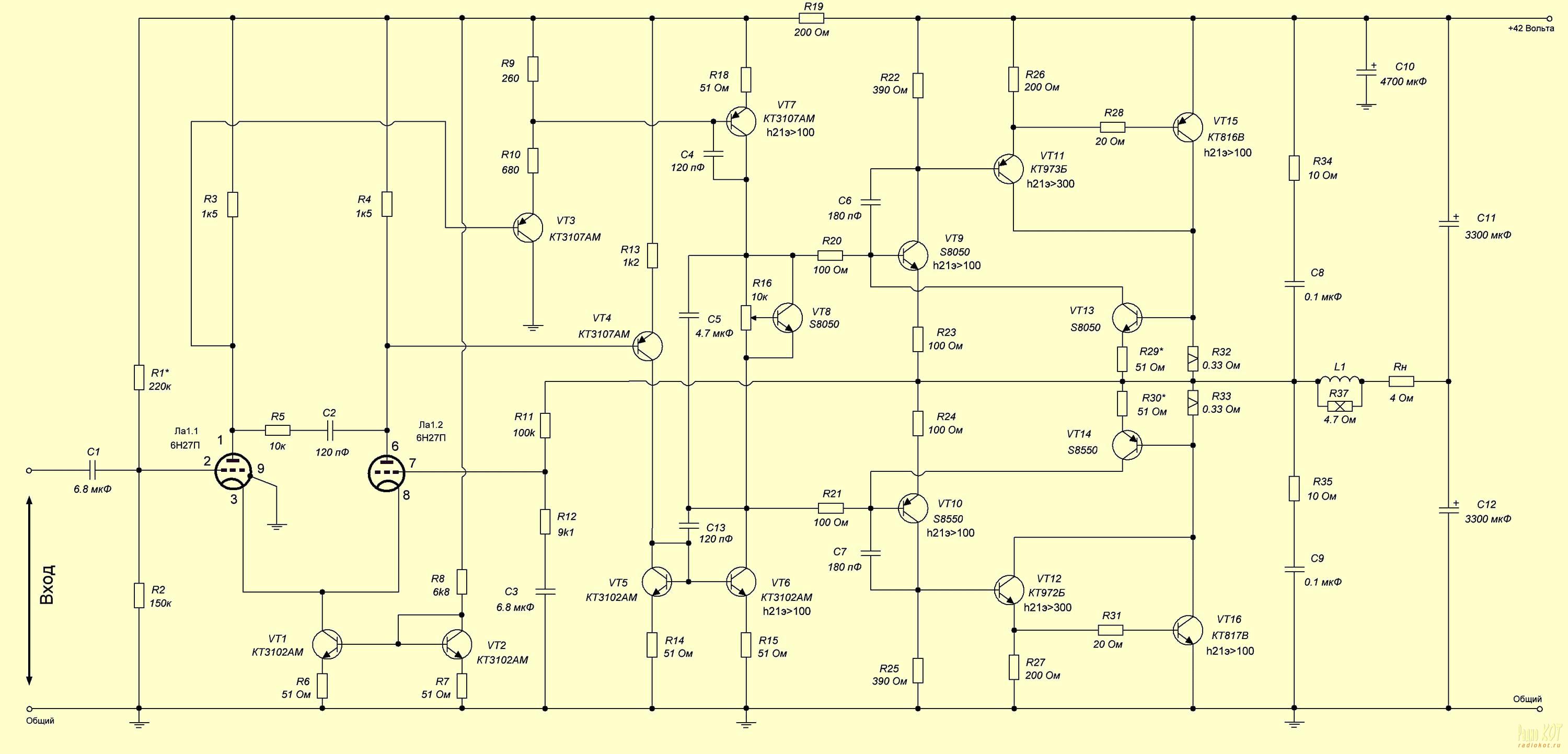

     После прослушивания усилителя мы перешли ещё к одной модернизации, последней. Итоговый усилитель, который мы испытали показан на схеме ниже. Основная модернизация, по сравнению с предыдущими вариантами усилителя, снова коснулась предварительного усилителя.
     У нас в наличии имелась радиолампа 6Н27П (Ла1), предназначенная для работы в схемах с низким анодным напряжением. Мы подумали: почему бы и нет? – было интересно что получится в итоге. Таким образом, на входе усилителя появился дифференциальный ламповый каскад вместо транзисторного. Раскачка предвыходного и выходного каскада так же осталась симметричной, но претерпела небольшие изменения, на которых мы не будем останавливаться – они все отображены на электрической принципиальной схеме. Настройка усилителя полностью аналогична предыдущему варианту усилителя.

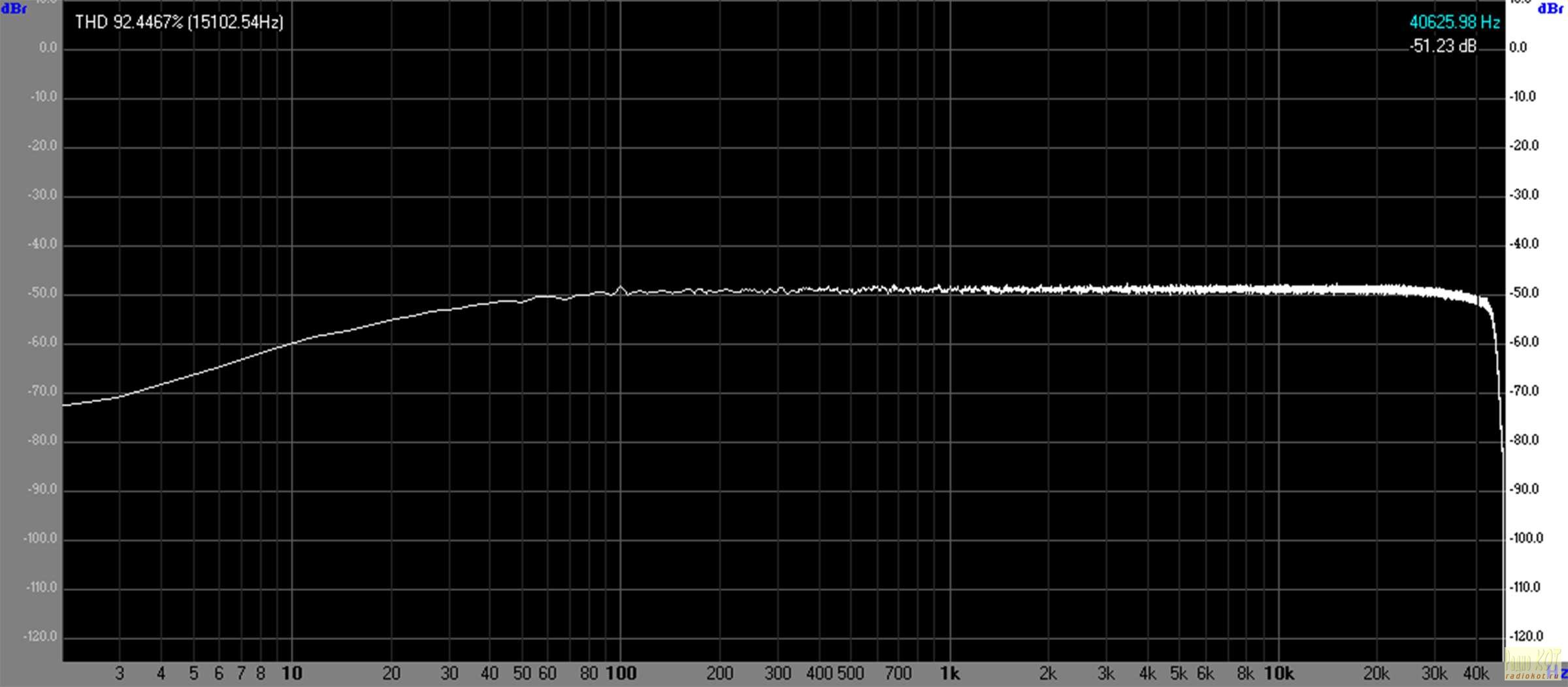

     На скрине далее показана АЧХ конечного варианта усилителя.
     По скрину видно, что АЧХ данного варианта усилителя практически идентична предыдущему за исключением низкочастотной области. В данном варианте усилителя срез по уровню -3 дБ лежит в области 30 Гц. Это связано с недостаточной ёмкостью конденсаторов С1, С3. Для понижения частоты среза необходимо ёмкость данных конденсаторов увеличить до 20-47 мкФ.

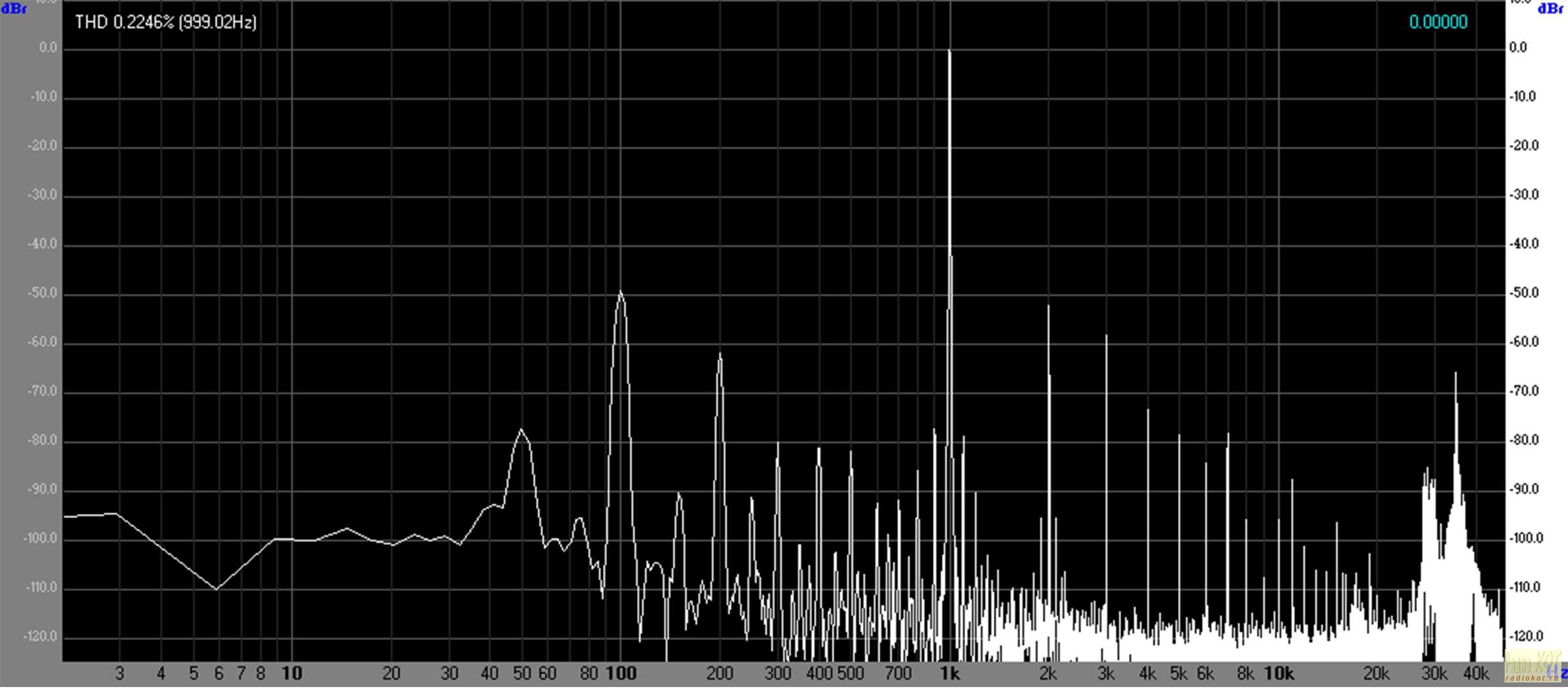

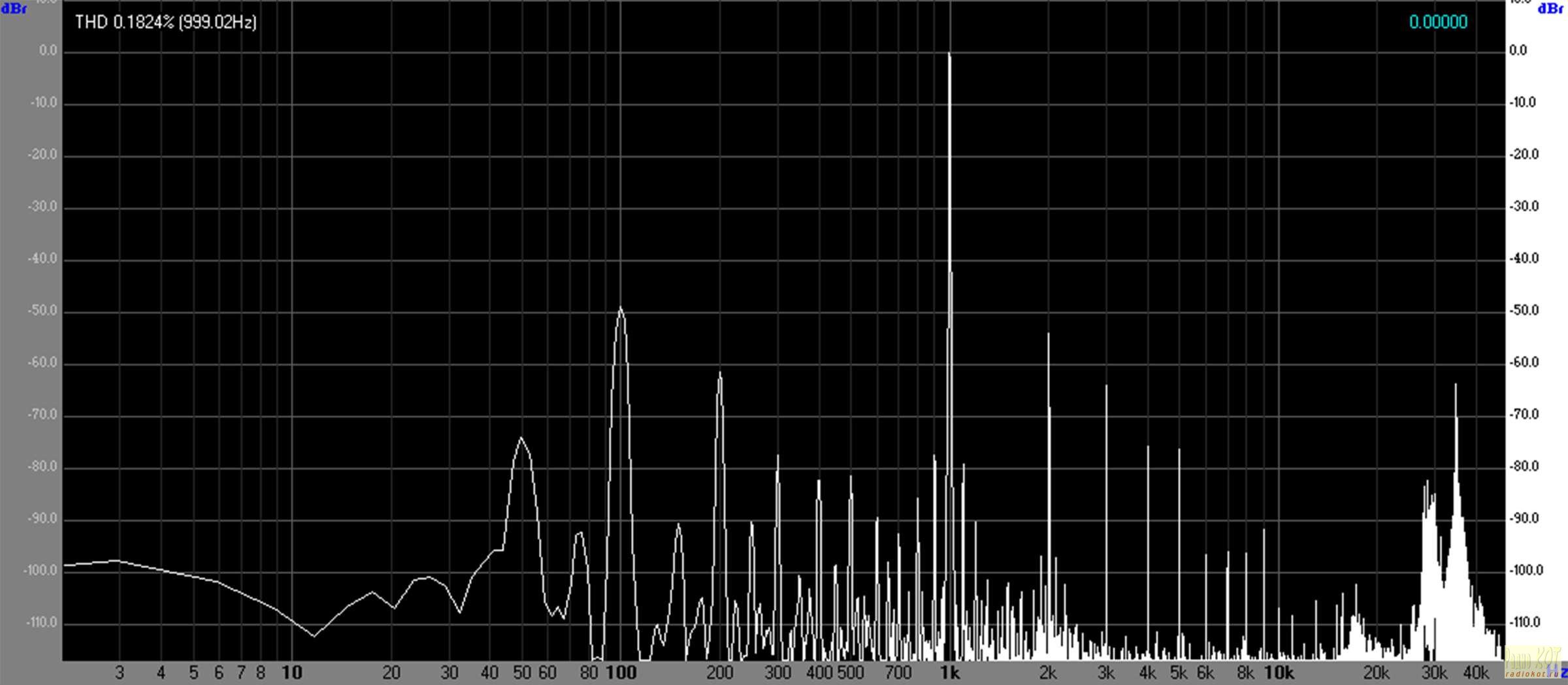

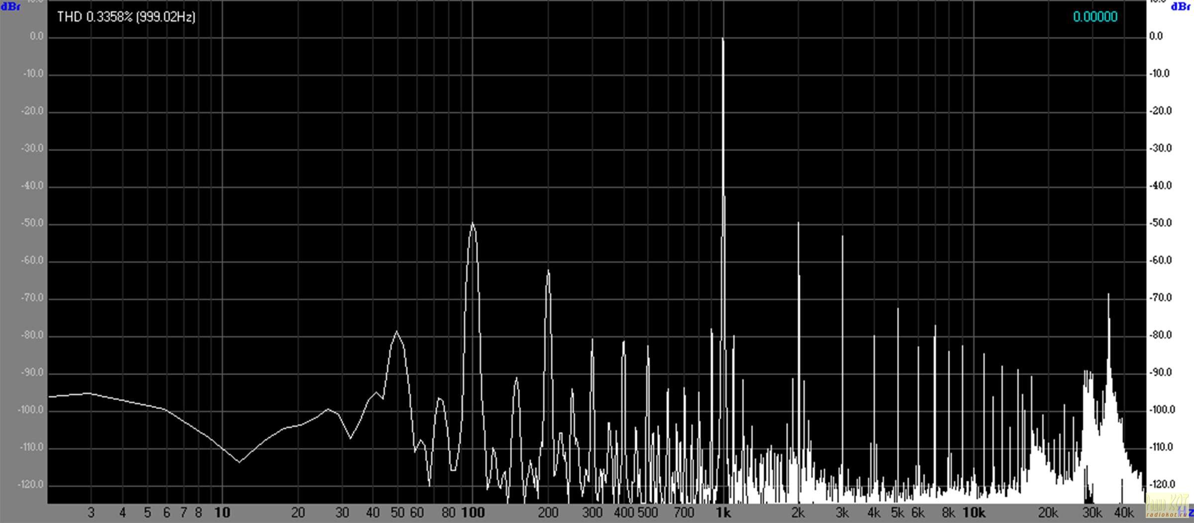

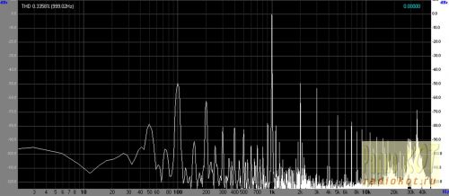

     На скрине далее показан спектр искажений на выходе усилителя при номинальной выходной мощности, равной 12 Вт.
     По спектру видно, что суммарный коэффициент гармоник грубо равен 0.34%, а уровень самой высокой гармоники, 2-й, грубо равен -49 дБ. Уровень 3-й гармоники грубо равен -52 дБ. Все остальные гармоники подавлены не менее чем на 70 дБ.

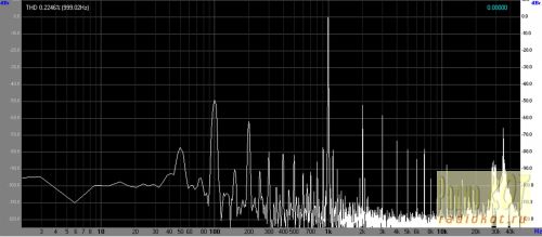

     На скрине ниже показан спектр искажений на выходе усилителя при выходной мощности равной 6 Вт.
     По спектру видно, что суммарный коэффициент гармоник грубо равен 0.23%, а уровень самой высокой гармоники, 2-й, грубо равен -51 дБ. Уровень третьей гармоники грубо равен -58 дБ.

     Если сравнить спектры на выходе усилителя данного варианта усилителя с предыдущими, то можно заметить, что в некоторых случаях спектр конечного усилителя короче, гармоник высокого порядка меньше, а их затухание с повышением номера гармоники происходит сильнее (особенно если сравнивать при одинаковой выходной мощности), несмотря на более высокий уровень суммарного коэффициента гармоник.
     Суммарный коэффициент гармоник в основном определяется уровнем 2-й и 3-й гармоник, которые при применении лампового предварительного усилителя несколько выше по уровню. Но тем не менее на этом варианте усилителя хороши видно, что при более высоком напряжении питания выходного каскада его режим оказался более линеен. Рост гармоник высших порядков (выше 3-й) с ростом выходной мощности происходит более плавно, а так как выходная мощность усилителя выше, то при более низкой выходной мощности уровень гармоник оказывается ниже.
     Если бы мы питали таким напряжением питания любой из предыдущих вариантов усилителя, то обнаружили бы уменьшение суммарного коэффициента гармоник, о чём мы писали в самом начале данной статьи.
     В качестве транзисторов выходного каскада для указанного на схеме напряжения питания всё же лучше применить более высоковольтные транзисторы, например КТ818/КТ819 т.к. указанные на схеме транзисторы при работе на максимальной выходной мощности будут работать с перегрузкой по напряжению, что в большинстве случаев недопустимо в транзисторной технике.
     Кроме того, неплохо в качестве лампы предварительного усилителя себя показала радиолампа 6Н23П [16].

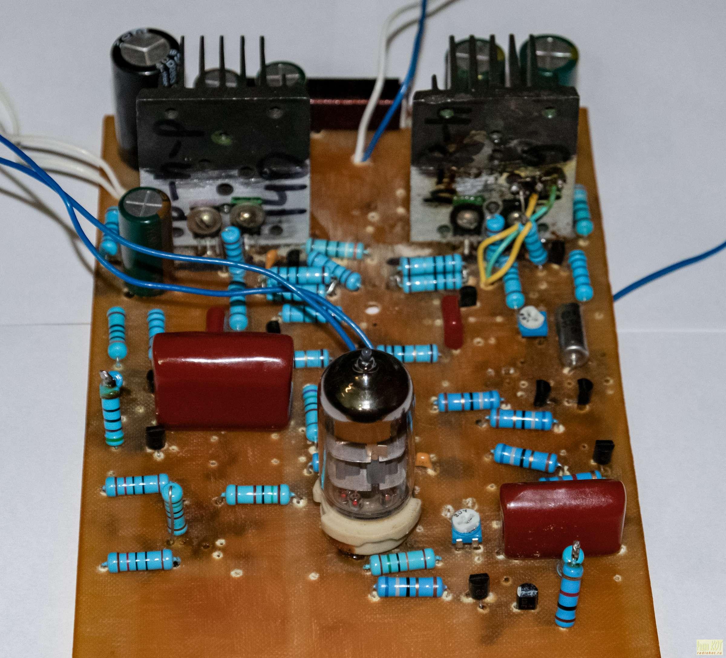

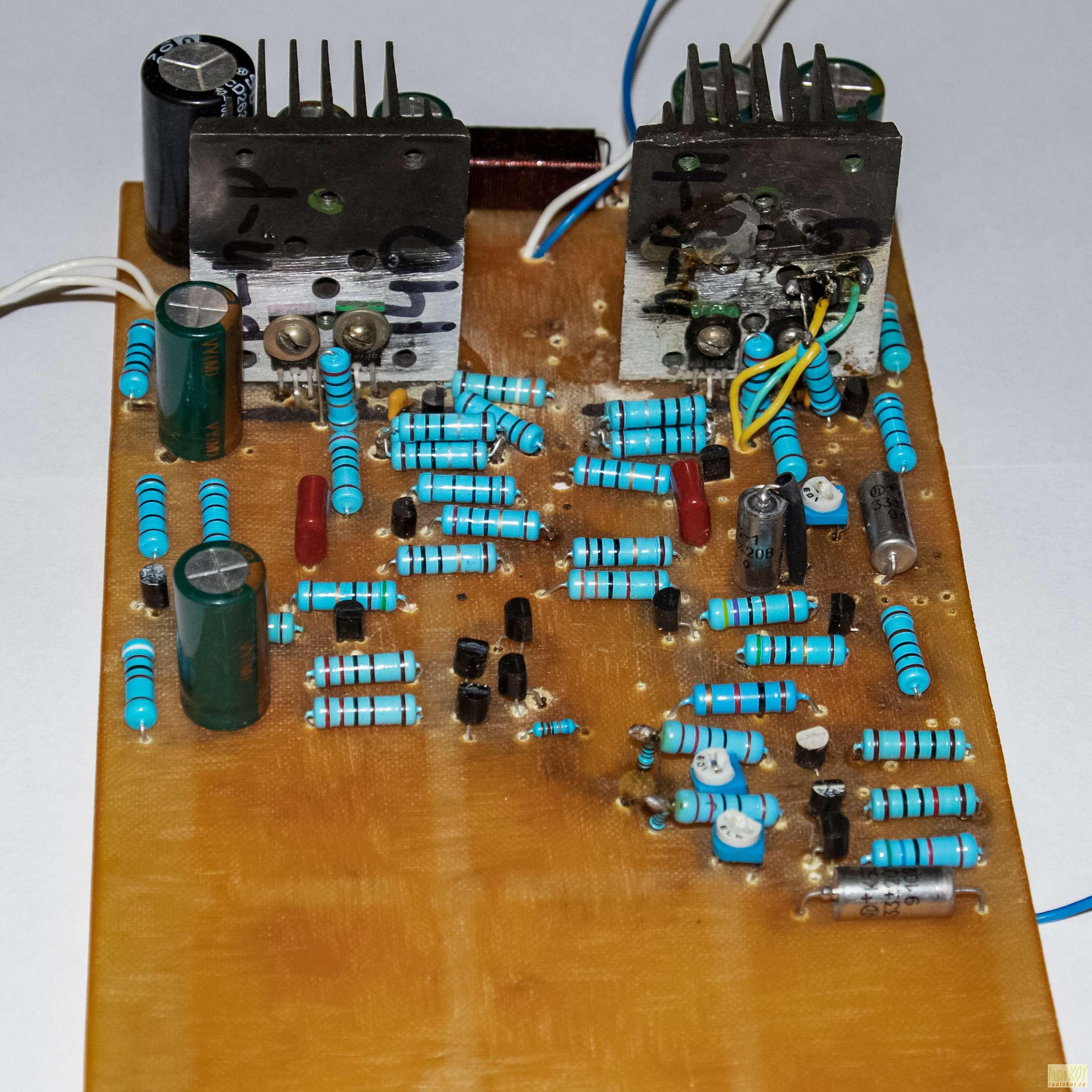

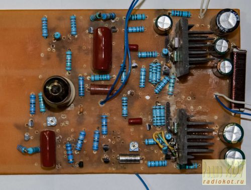

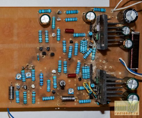

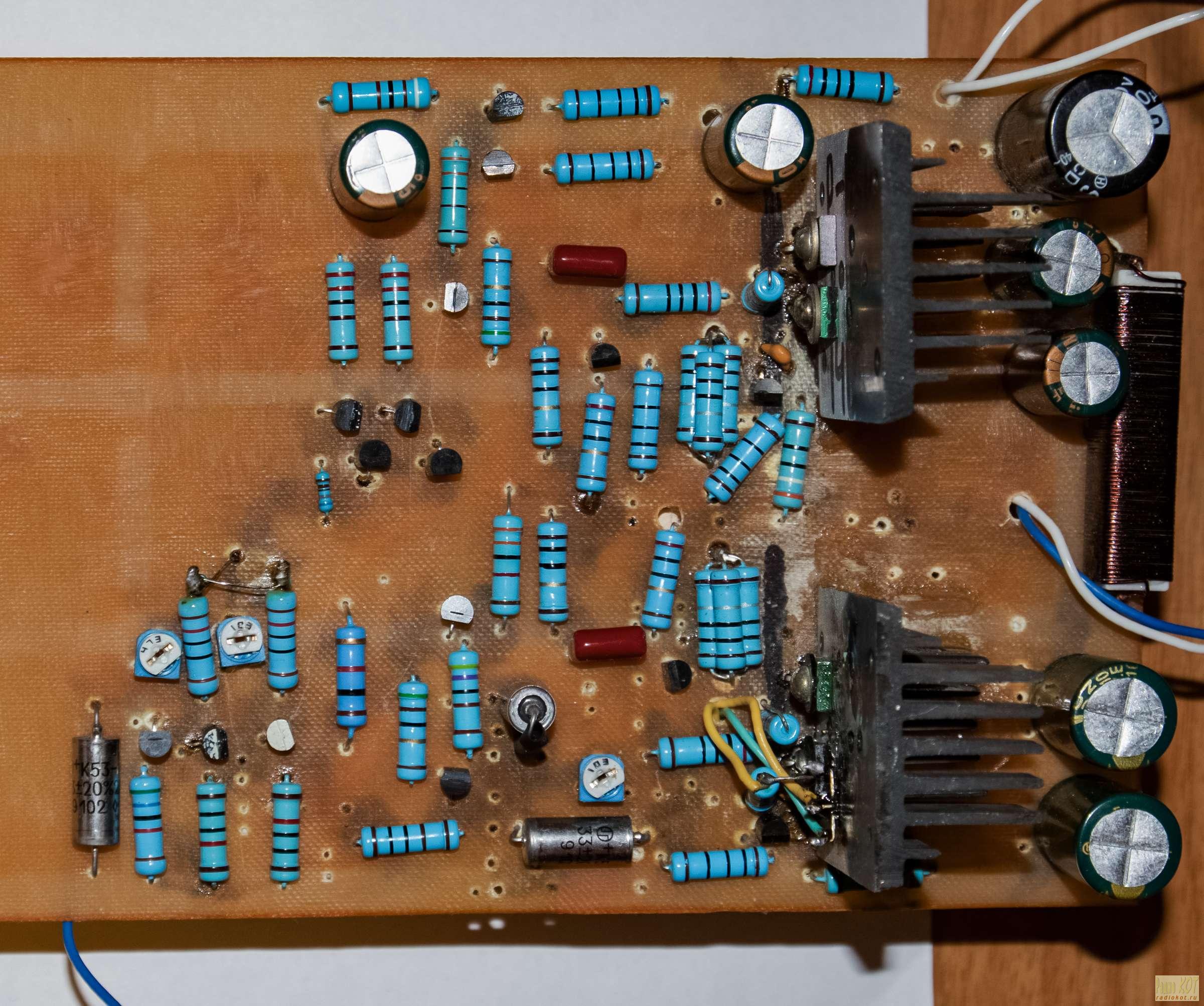

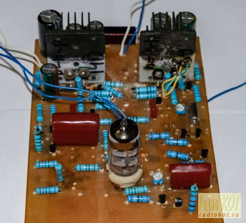

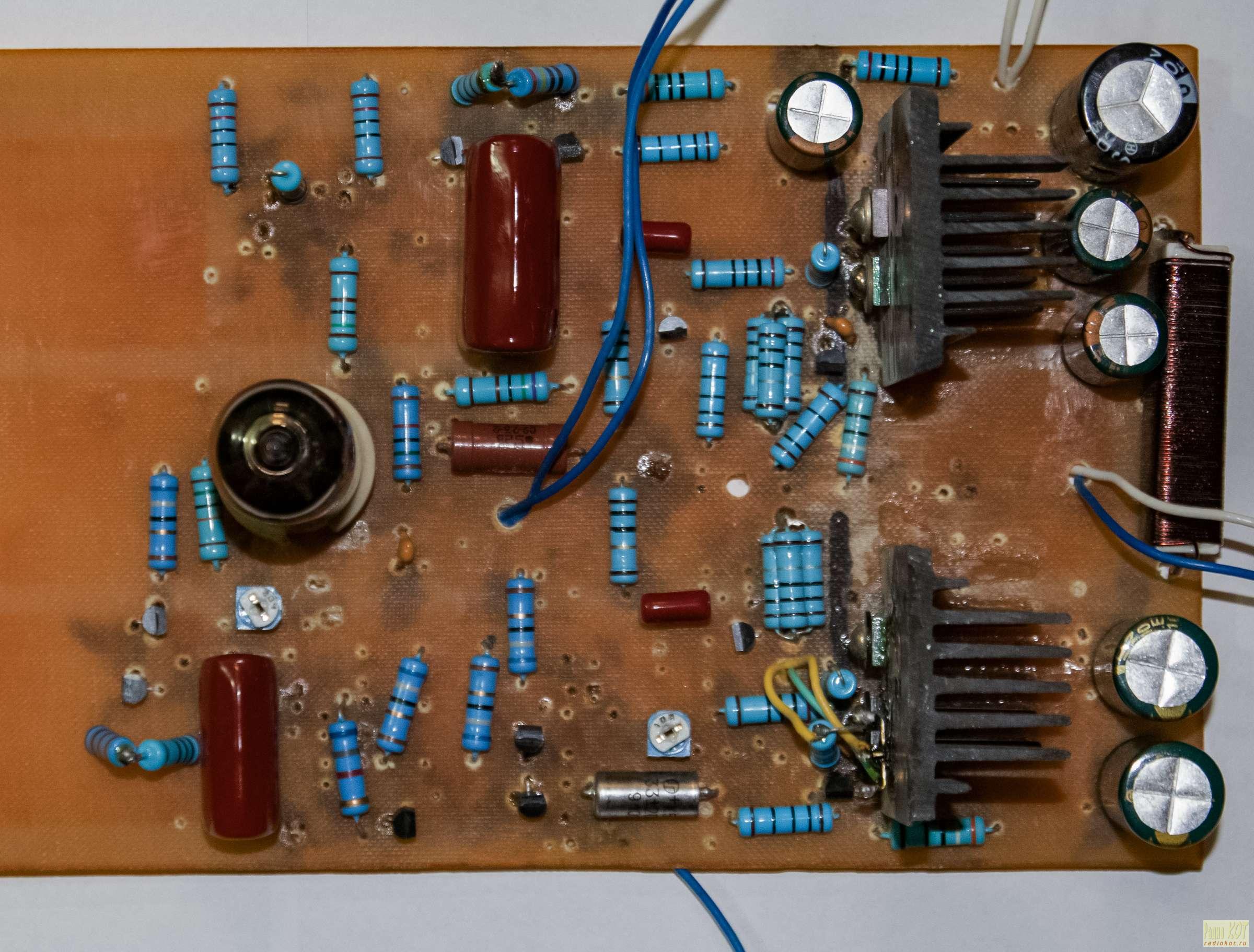

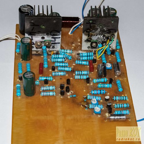

     В подборке фото ниже представлены фото макета пятого и шестого вариантов усилителя при проведении испытаний. Конечно, макеты получились достаточно корявыми, но от них какой-то красоты и эстетики не требовалось ввиду проведения множества промежуточных экспериментов и переделок.
