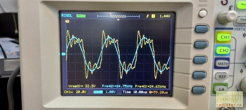

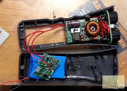

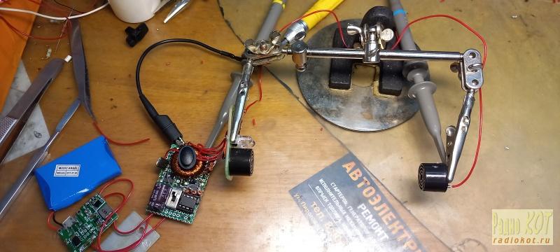

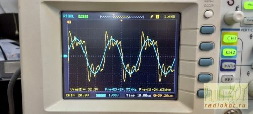

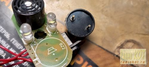

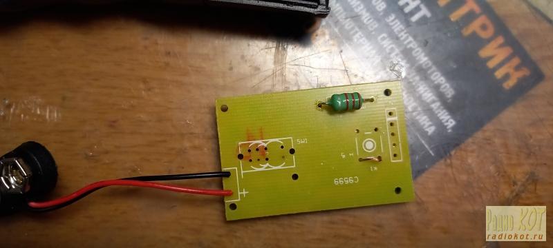

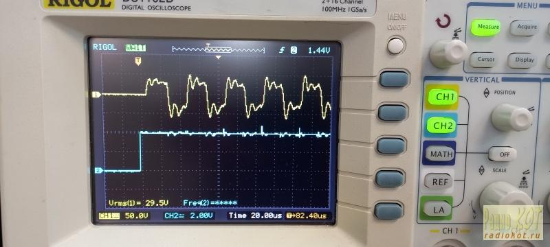

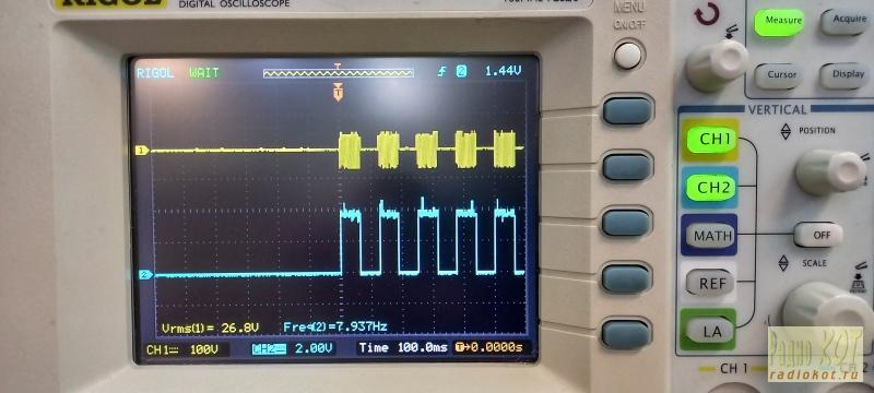

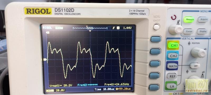

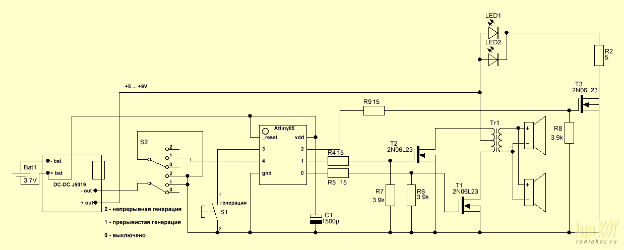

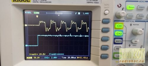

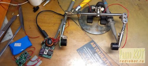

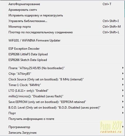

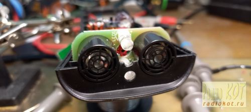

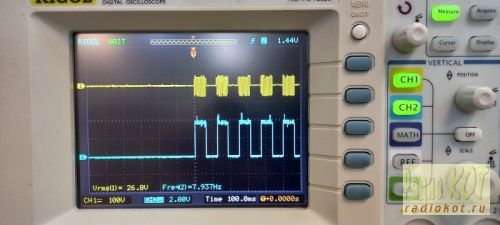

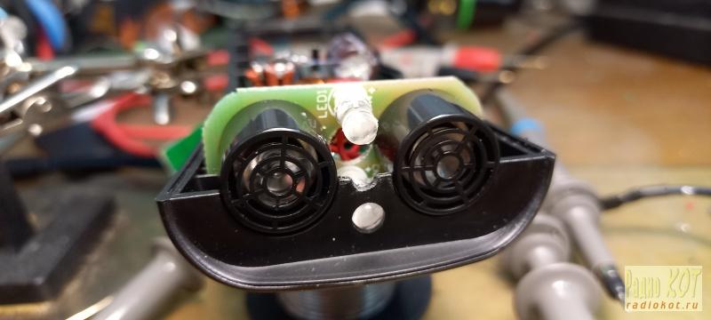

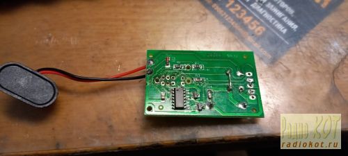

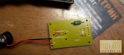

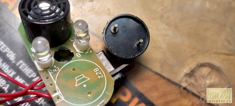

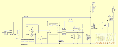

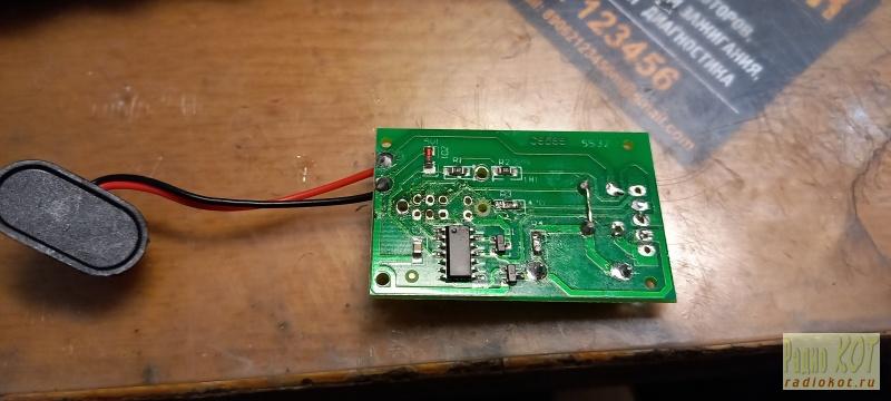

Автор: Vladikas о мотивам статьи "Пугаем собак" сделал свой вариант. Изначально купил отпугиватель на Али (ссылка на товар). Хрень полная. Даже трансформатора нет. Собаками игнорировался полностью. На фотках плата уже после изъятия кнопки и переключателя. В закромах лежит кучка Attiny85, потому сделал на этом контроллере. Генерируется меандр в режиме PWM с учётом deadtime. Пара полевиков раскачивают push-pull трансформатор на ферритовом кольце М2000 К16х9х6 (ну или что-то рядом по размерам). Первичка две обмотки по 50 витков, вторичка 400 витков провода ПЭВ 0,1 (почему столько? не знаю...). В принципе соотношение не особо важно, так как напряжение на первичке можно подобрать. По итогу настраивал по потребляемому току (300мА). При этом на выходе получил примерно 30 вольт действующего напряжения под нагрузкой. Напряжение на контроллер идёт напрямую с литиевой батареи, а на первичку трансформатора с модуля DC-DC преобразователя J5019, собранном на микросхеме SDB628. Преобразователь по умолчанию работает всё время (соответствующая перемычка на плате впаяна), но при этом без нагрузки потребляет 0,1мА, так что я так и оставил. Но при желании можно его глушить. Во включенном состоянии микроконтроллер работает, но выходы у него отключены. Кнопка и переключатель меняют режим работы выходов. Китайцы перепутали полярность у одного из излучателей, так что надо проверять. Там ещё был лазер между ними, но я его спалил... В одном из режимов генерация прерывистая. Частота 8Гц. Светодиоды при этом моргают. При непрерывной генерации светодиоды просто горят. Частоту подгонял на импровизированном стенде, где один излучатель был приёмником. Менял частоту туда-сюда и нашёл максимум. В прошивке всё откомментировано, разберётесь. Ну и общий вид. Соединения с обратной стороны выполнял проводами, показывать стыдно. Ядро микроконтроллера ATTinyCore, хотя может это и не важно. https://github.com/SpenceKonde/ATTinyCore Натурные испытания показали, что излучение собакам однозначно не нравится, кошкам наоборот - интересно, голубям пофиг, а бухой бомж его не заметил... Было ещё пару моментов лающими на меня собаками (соседские тупые псины). Результат воздействия некий затуп у собак. Не понимают что происходит и перестают лаять. Видео снять не удалось... Буду испытывать дальше.
