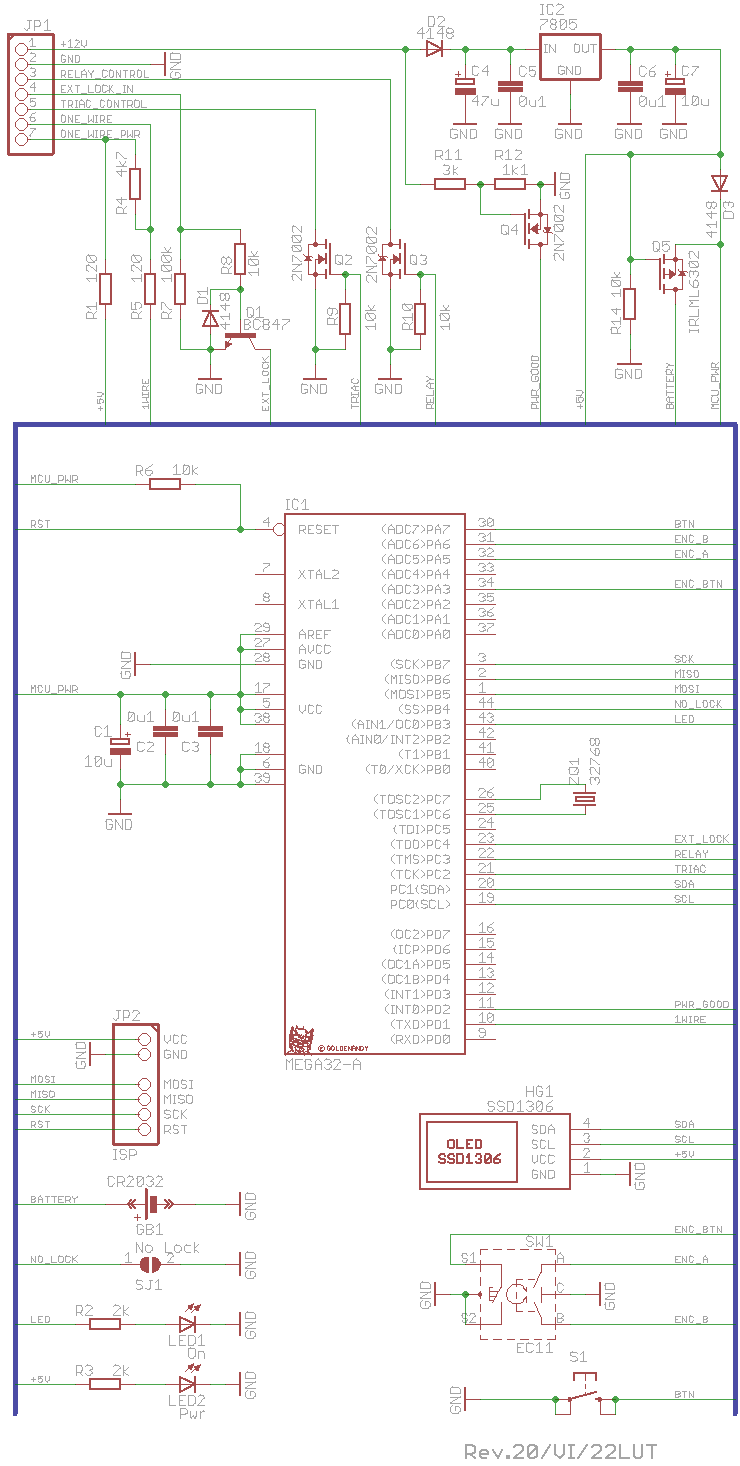

Схема управляющего модуля
Покрупнее - в PDF-документе.

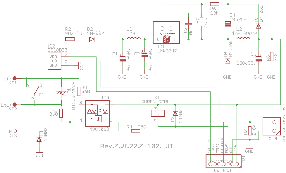

Модуль построен на мкроконтроллере AVR ATMEGA32A с тактированием от внутреннего генератора.
К контроллеру подключен "часовой" кварцевый резонатор 32768 Гц. Этот кварц используется для подсчета времени/даты, в т.ч. и при от резервной батарейки.
Все сигналы взаимодействия с силовым модулем выведены на разъем JP1.
Питание.
Модуль питается от 12 вольт, которые через D2 попадают на IC2 - линейный стабилизатор 7805.
Диод D2 - это отсечение фильтрующей емкости С4 от детектора наличия питания. Ну и защита от переполюсовки.
Каскад R11R12Q4 - детектор наличия питания. Q4 открывается при напряжении порядка 2.5 вольта. Соответственно, делитель R11R12 определяет минимальный уровень напряжения питания, при котором Q4 будет еще открыт. При снижении питания ниже этого порога транзистор Q4 закрывается и управляющий модуль переходит в режим пониженного энергопотребления.
При указанных на схеме номиналах пороговое напряжение будет
2.5 В * (R11/R12+1) = 2.5 * (3/1.1+1) = ~9.3 Вольт.
При коррекции номиналов делителя напряжение питания можно опустить до минимально необходимого для работы стабилизатора 7805 + падение на D2.
R14Q5D3 - это развязка питания МК от стабилизатора IC2 и от резервной батарейки GB1.
R14Q5 - это "идеальный диод", поскольку даже диод Шоттки имеет неприличное падение напряжения с точки зрения полного использования ресурса батарейки.
При пропадании основного напряжения D3 отсекает дисплей и датчик температуры. Те. от батарейки питается только микроконтроллер.
Управление нагрузкой
Q2R9 и Q3R10 - это каскады типа "открытый сток" для управления реле и оптопарой для управления симистором.
Внимание! Диод для защиты от броска напряжения самоиндукции в катушке реле должен быть установлен рядом с реле на силовой плате.
Управление симистором должно производиться при помощи оптопары со встроенным детектором нуля (МОС3063 или аналогичные).
Управляющие сигналы включения реле и симистора разнесены по времени. При включении нагрузки сначала включается симистор, через 200 мс включается реле, еще через 200 мс симистор отключается.
Выключение нагрузки производится аналогично - включается симистор, через 200 мс выключается реле, еще через 200 мс выключается симистор. Т.е. процесс отключения нагрузки длится 400 мс после момента наступления события необходимости отключения.
Приоритетный вход

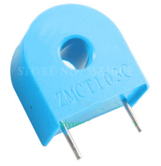

Каскад R7R8D1Q1 - детектор сигнала приоритета. На этот вход может быть подано как постоянное положительное напряжение до 12 вольт, так и переменное напряжение от трансформатора тока. При использовании трансформатора тока он должен быть зашунтирован соответствующим резистором. Резистор должен быть подобран таким образом, что бы амплитудная составляющая на нем достигала порога открытия Q1 (0.55-0.6 Вольт) при соответствующем токе через первичку трансформатора.
Пусть есть трансформатор с коэффициентом трансформации 1:1000. И необходимо отключить нагрузку,
если ток по приоритетному потребителю достигнет 2 А. При коэффициенте 1:1000 ток вторичной
обмотки ТТ составит 2 мА. Для получения напряжения 0.6 В вторичку нужно зашунтировать
резистором 0.6/0.002 = 300 Ом.
Задержка реакции управляющего модуля регулируемая, от 1 до 30 сек. Т.е. короткие броски тока по приоритетному потребителю не приводят к отключению нагрузки.
Важно! В установленное время задержки реакции не входит время, необходимое для выключения нагрузки (см. выше - 400 мс).

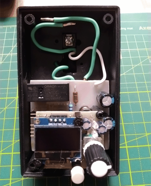

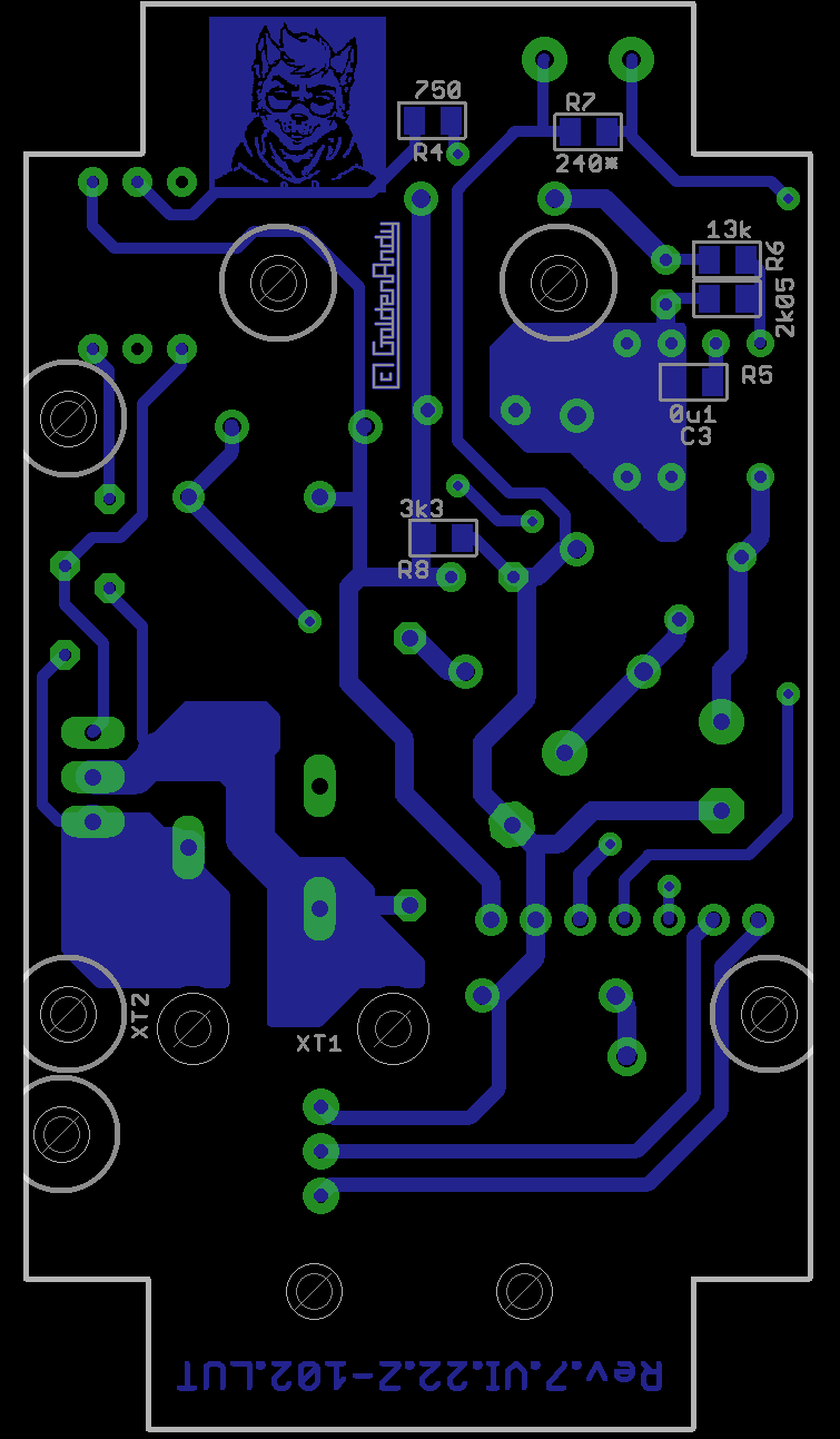

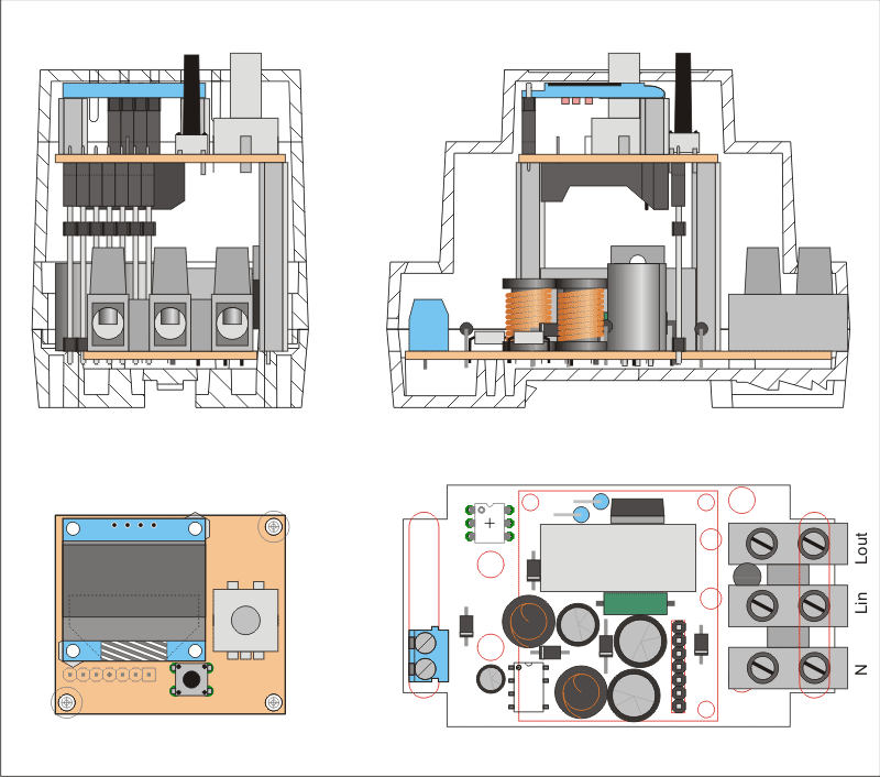

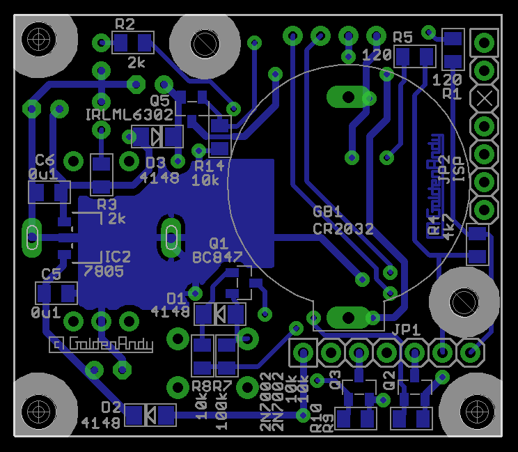

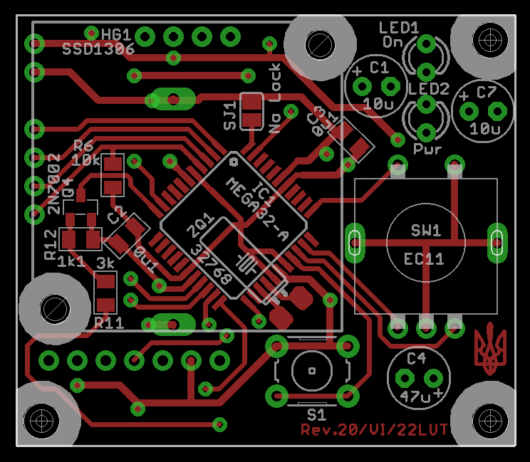

Конструкция и печатная плата
Конструктивно управляющий модуль - это печатная плата 38.5 х 44.5 мм, на которой вторым слоем установлен OLED-дисплей.
Дисплей устанавливается на двух нейлоновых стойках с резьбой 2мм. Высота стоек определяется конечной конструкцией устройства, длиной штока энкодера и толкателя кнопки.
Подключение дисплея - можно через пару гребенка PLS + разъем PBS, или просто длинной гребенкой PLS. Или 4 проводка. Общая высота разъема + обойма на гребенке дают 8.4+2.54 = 10.94 мм. Т.е. для конструкции разъем+гребенка идеально подходят стойки 11 мм.
У меня в конструкции стоят стойки 10 мм и разъем PBS на плате модуля.
С гребенки PLS на дисплее я снял обойму и на 1 мм обрезал штыри.
Кварцевый резонатор паяется к двум площадкам возле МК, а сам резонатор кладется на контроллер и фиксируется каплей термоклея.
Следует так же обратить внимание, что часть отверстий под выводы кнопки и энкодера спроектированы как переходные отверстия и должны паяться с обеих сторон.
Монтаж остальных деталей особенностей не имеет.
Внешний вид платы
Готовый файл для ЛУТ (позитив)
Герберы

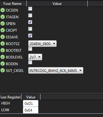

Прошивка и фьюзы
Прошивка - сборка 1.0.379. Если будут появляться обновения версии, я их буду стараться оперативно выкладывать тут и у себя в блоге.
Фьюзы

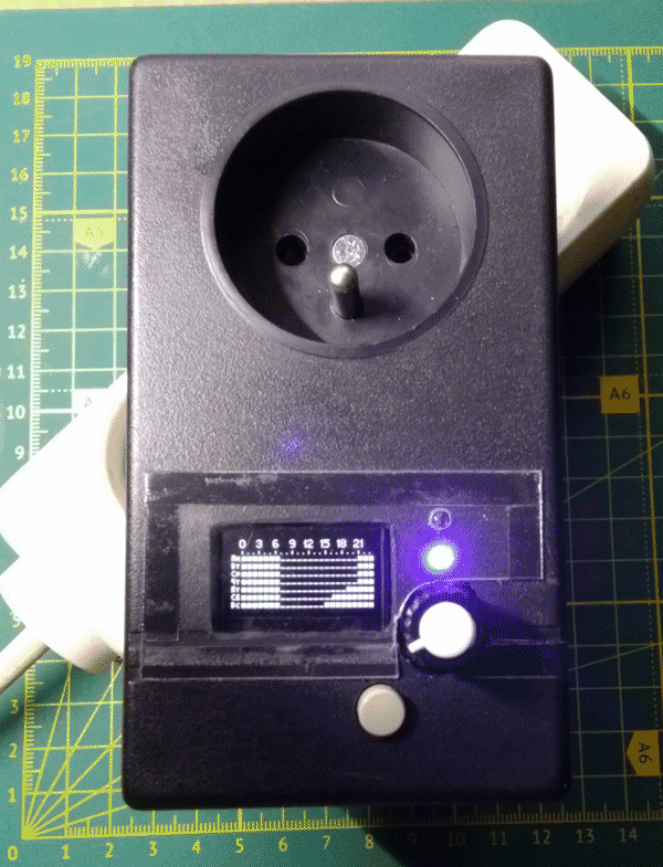

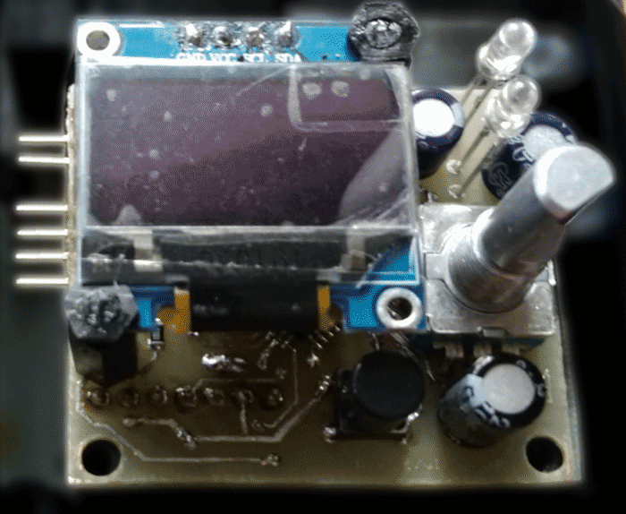

Работа с управляющим модулем
Отображение информации на дисплее
(Увы, качество фотографий оставляет желать лучшего, фотографировалось на тапок)

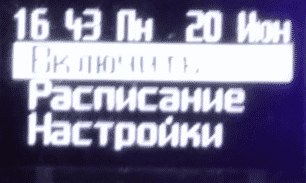

В верхней строке отображается текущее время, день недели, число и месяц.
В случае ручного управления нагрузкой либо при блокировке по приоритетной нагрузке вместо числа и месяца отображаются иконки ручного управления и/или блокировки.
При повышении внутренней температуры и приближении ее к порогу перегрева в верхнем левом углу вместо текущего времени и дня недели будут мигать показания температуры.
Ниже отображены три строки основного меню.
Перемещение по меню осуществляется вращением энкодера, выбор пункта меню / вход в различные режимы, подтверждение изменений - нажатием на энкодер.
Нажатие на кнопку S1 отменяет выбранное действие или переходит на более высокий уровень меню.
При переходе на более глубокий уровень меню в верхней строке вместо даты-времени будет отображаться название родительского пункта.

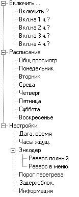

Общий список всех пунктов меню:
Пункт меню "Включить". Позволяет включить нагрузку на определенный период, либо бессрочно.
При включенной нагрузке данный пункт заменяется на пункт "Выключить".
Состояние принудительного включения или выключения нагрузки сохранится до наступления планового события включения/выключения нагрузки из расписания.
Если выбрано временное включение нагрузки - на 1,2,3 или 4 часа - по истечении этого времени нагрузка отключится.
Пункт меню "Выключить" не имеет деления по времени. Нагрузка выключается либо до ручного включения, либо до планового события включения нагрузки.
Если при принудительно включенном состоянии поступит сигнал от приоритетной нагрузки, управляющий модуль отключит нагрузку до исчезновения приоритетного сигнала.
При блокировке нагрузки приоритетным сигналом так же возможно ручное включение нагрузки.

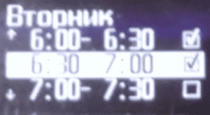

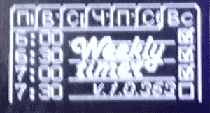

Пункт меню "Расписание".
Позволяет как просмотреть всё недельное расписание, так и просматривать/редактировать расписание по дням недели.

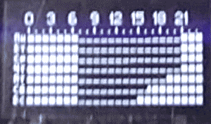

Недельное расписание:
Просмотр/изменение одного дня:
В режиме редактирования суточного расписания отображается 48 получасовых интервалов. Перемещение по интервалам - вращением энкодера.
Нажатие на энкодер включает или выключает соответствующий интервал.
Нажатие и удержание кнопки энкодера переключает текущий интервал и копирует состояние интервала на все последующие до конца суток.
Например, для графика "нагрузка включена с 0:00 до 7:00 и с 20:30 до 0:00" достаточно стать на первый интервал,
нажать и удерживать энкодер. Включенное состояние установится на все 48 интервалов. Далее, выбрать интервал
7:00-7:30 - первый, когда нагрузка должна быть выключена, нажать и удерживать энкодер. Состояние выключенной
нагрузки установится для этого и всех последующих интервалов. И аналогично, для интервала 20:30-21:00 длинным
нажатием проставить включенное состояние для выбранного и всех последующих интервалов.

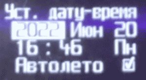

Пункт меню "Настройка" - "Дата, время"
Параметры меняются в следующей последовательности - Год > Месяц > Число > Часы > Минуты > Автопереход на сезонное/летнее время (Автолето).
День недели вычисляется автоматически.
Изменяемый параметр подсвечен выделением. Вращение энкодера изменяет выбранное значение.
Нажатие на энкодер переходит к изменению следующего значения, нажатие кнопки отмены - возвращается к предыдущему.
Сохранение новой даты-времени происходит только в момент последнего нажатия на энкодер, когда выбран параметр "Автолето"
Пункт "Часы ждущ." - Если включен - в режиме ожидания на дисплее в случайных местах будет отображаться текущее время. Если выключен - то в режиме ожидания дисплей будет выключен.
Пункт "Энкодер" - позволяет изменить реакцию на направление вращения энкодера как в целом, так и для перемещения по пунктам меню.

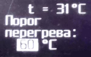

Пункт "Порог перегрева"
В данном режиме в верхней части отображается температура датчика DS18B20. Если датчик не подключен - будет отображаться 0°С.
Порог перегрева изменяется вращением энкодера, сохранение - нажатием на энкодер. Нажатие на кнопку отмены выходит из данного режима без сохранения изменений.

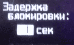

Пункт "Задержка блок."
Выбор времени, в течении которого на приоритетном входе должен присутствовать сигнал от приоритетной нагрузки для того, что бы устройство перешло в режим отключения по приоритету.
Время изменяется вращением энкодера, сохранение - нажатием на энкодер. Нажатие на кнопку отмены выходит из данного режима без сохранения изменений.
Пункт меню "Информация"
Здесь просто отображается название устройства и версия прошивки.

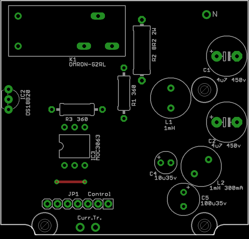

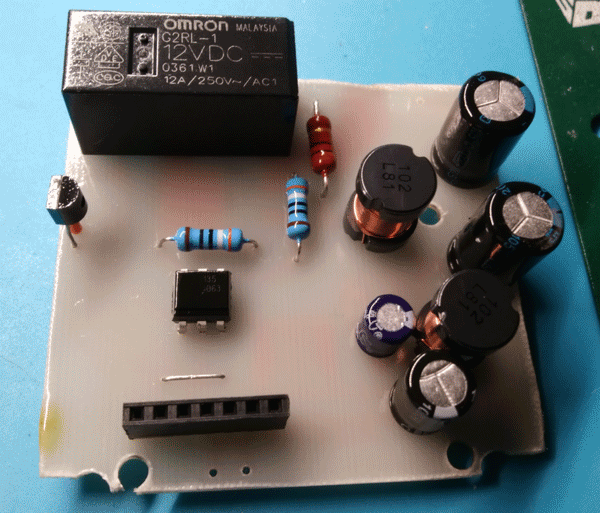

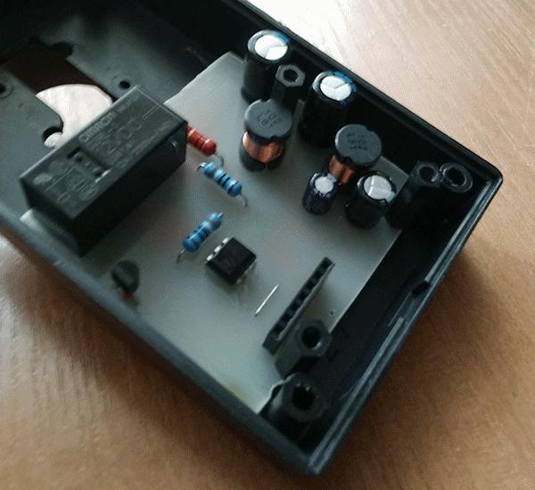

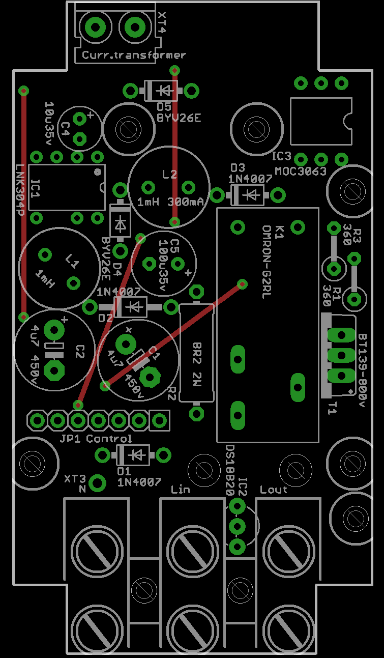

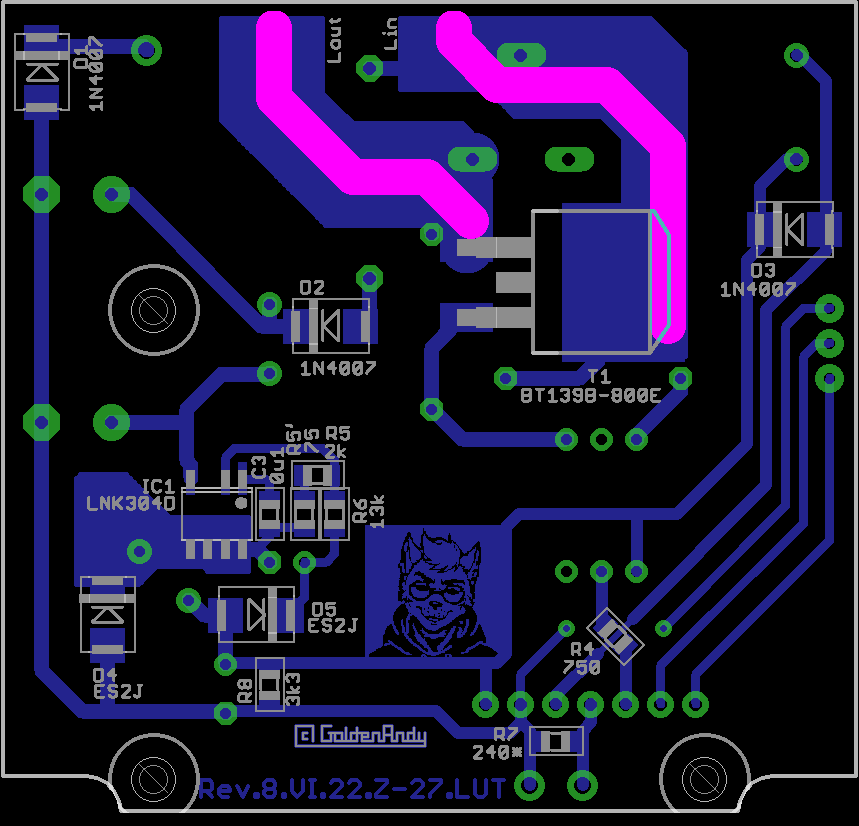

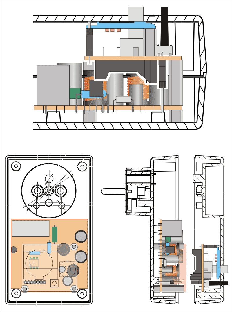

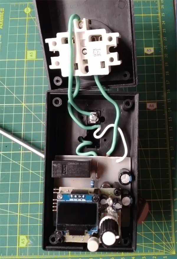

А дальше самое интересное. Управляющий модуль - это хорошо. Но ему же надо как то обеспечить питание и предоставить реле и тиристор для управления нагрузкой.

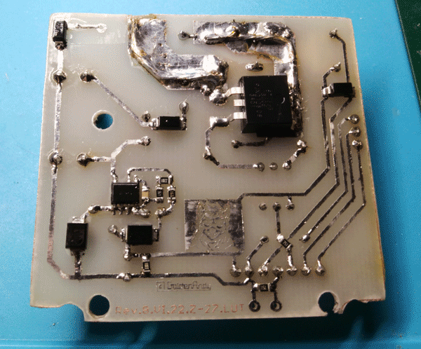

Силовой модуль
Первая мысль была - найти какой то мелкий БП. Но под руками такого БП нету. Заказывать из Китая - долго, да и кот в мешке. Делать небольшой импульсник - там нужен трансформатор.
Вторая мысль. Конденсаторный блок питания. Но конденсаторы занимают много места.
Третья мысль. В сети я встречал интересную микросхемку LinkSwitch от Power Integrations. А именно - LNK304. Вот я и решил попробовать в деле эту крошку.
Это ШИМ-контроллер, требует из обвязки пару дросселей, конденсаторов, пару диодов и резисторов.
Позволяет получить 12 Вольт и ток 120 мА.
Реле для коммутации нагрузки было взято G2RL112DC от OMRON. 12 ампер 250 вольт.
Катушка 12 вольт, 360 Ом.
Симистор - BT139-800. Оптопара MOC3063.
ВНИМАНИЕ! Блок питания на LNK304 построен по бестрансформаторной схеме!

Схема
Схема в PDF-формате
Блок питания
D1D2, L1L2, C1C2C3C4C5, R2R5R6R8, IC1 - элементы блока питания. Включение и номиналы - согласно даташита на IC1 LNK304.
LNK304P - микросхема в корпусе DIP-8
LNK304D - микросхема в корпусе SO-8 для поверхностного монтажа
Про диоды D4 и D5. В даташите указано, что падение на них должно быть приблизительно одинаковое. D5 может быть любой выпрямительный. А вот D4 - нужен быстрый диод. С временем восстановления не более 75 нс. А лучше не более 35 нс.
Прямо в даташите рекомендуется в качестве D4 использовать, как минимум, UF4005. И 1N4005 для D5. Но там же рекомендуется использовать для D4 диод пошустрее, например, BYV26E.
Для D5 его тоже можно применить, для соблюдения идентичности падения на этих диодах. Для SMD-решений в качестве быстрого диода можно применить ES2J.
Конденсатор C5 должен быть Low ESR.
Резистор R2 - защитный. Он ограничивает бросок тока при заряде C1C2 и выполняет роль предохранителя, если с микросхемой что -либо случится.
Делитель R6R5 определяет выходное напряжение. Напряжение на конденсаторе C4 соответствует выходному. На входе FB пороговый уровень 1.65 вольта. Соответственно, элементы делителя при входных 12 вольтах должны обеспечить напряжение 1.65 В.
1.65В * (R6/R5+1) = 1.65 * (13/2.05+1) = 12.11 В.
Из стандартных резисторов можно попробовать применить пары
10кОм + 1.6кОм = 11.96В
13кОм + 2.1кОм = 11.86В
16кОм + 2.6кОм =11.80В
Реле K1 и симистор T1 отвечают за включение нагрузки. Подводящие дорожки и провода должны быть рассчитаны на ток нагрузки. Дорожки очень желательно усилить, напаяв на них кусочки многожильного провода сечением 1-1.5-2 квадрата. Либо подводящие провода взять достаточной длины и припаять их по всей длине дорожек.
На схеме силовые дорожки нарисованы утолщенными линиями.
IC3 - оптопара с детектором нуля, это управление симистором.
D3 - диод защиты от тока самоиндукции реле.
Контроль температуры
Датчик температуры IC2 необходимо расположить в районе реле, клемм для подключения нагрузки - в общем, в том месте, где возможен перегрев силовых цепей.
Вход приоритетной нагрузки
К коннектору XT4 подключается трансформатор тока.
Например, вот такой, от товарищей китайцев - 5А/5мА
Резистор R7 подбирается (рассчитывается) по уровню порогового тока. Падение напряжения на этом резисторе должно составлять не менее 0.55-0.6 вольта для срабатывания отключения нагрузки. Принцип расчета резистора см. выше, в описании модуля управления.

Плата силового модуля разработана в двух вариантах.

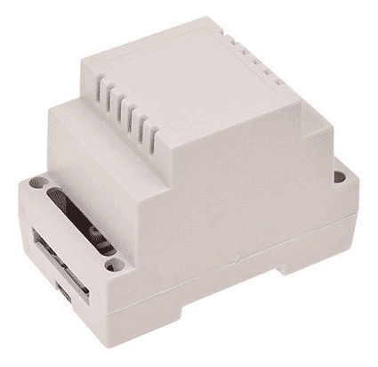

Для корпуса Cradex Z-102 на DIN-рейку

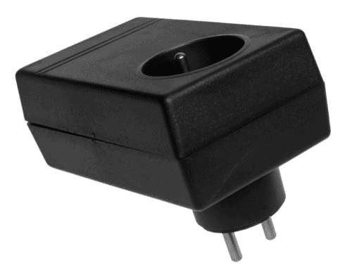

И для корпуса Cradex Z-27 - вилка-розетка.

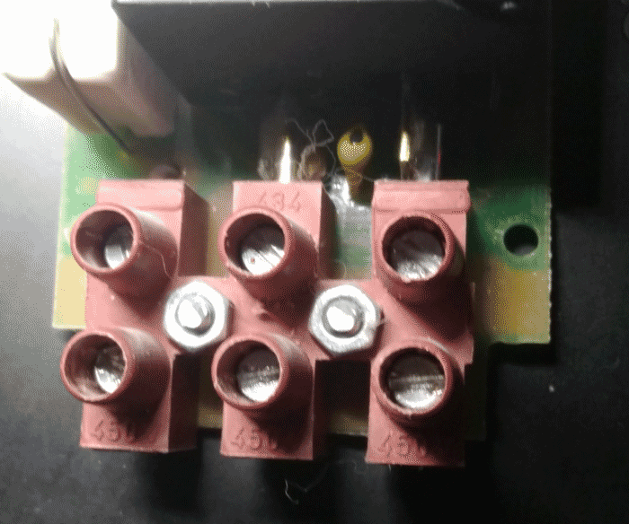

Корпус Z-102 на DIN-рейку.
Для данного корпуса было подсмотрено в реле напряжения Zubr достаточно изящное решение с клеммником.
Там на плату прикручен клеммник, и непосредственно в него заведены выводы реле.
Поскольку в силовом модуле есть еще и симистор, да и примененное реле рассчитано на монтаж в плату - без дорожек не обойтись. Топология платы разведена таким образом, что бы луженые многожильные провода достаточного сечения можно было припаять непосредственно на дорожки от реле и симистора, вывести эти провода через отверстия в плате и вкрутить в клеммник.
Компоновка в корпусе.
С учетом того, что пространство под силовой платой очень ограничено - применены выводные детали, исключая мелкие резисторы и конденсаторы.
Термодатчик вынесен непосредственно к клеммнику, что бы отслеживать нагрев силовых элементов.
Модуль управления устанавливается на плату на нейлоновых стойках 36 мм.
Дисплей на плате управления - на стойках 11 мм.
Энкодер для данного корпуса необходимо подобрать с коротким штоком (либо обрезать длинный) и использовать невысокую пластмассовую ручку, поскольку пространство над модулем в корпусе электрощита может быть ограничено.
Плата для корпуса Z-102
Плата односторонняя. На плате необходимо установить 4 перемычки, выполненные изолированным проводом.
Катод диода D1 можно завести непосредственно в клеммник.
Герберы

Корпус Cradex Z-27 - вилка-розетка
Здесь плата крепится в корпусе на 5мм нейлоновых стойках. Да, в данном корпусе есть и свои точки крепления для плат - но они не подошли по различным причинам.
На этой плате применено гораздо больше деталей для поверхностного монтажа, включая симистор BT139B-800E в корпусе D2PACK и ШИМ-контроллер блока питания - LNK304D - в корпусе SO-8. Быстрый диод применен ES2J, остальные - 1N4007 в SMD-исполнении.
Модуль управления устанавливается на резьбовых нейлоновых стойках высотой 18 мм, которые заодно фиксируют и плату силового модуля.
Подключение L-in L-out производится толстым многожильным медным проводом, который припаивается непосредственно к полигонам на печатной плате. Подключение N - можно выполнить и тонким проводом, по нему течет только ток потребления управляющего и силового модулей.
Термодатчик здесь установлен на плате, в левой части. При желании его можно на проводах вынести куда то в район силовых проводов... Но с учетом того, что корпус закрытый - перегрев силовых частей термодатчик отследит. В тестах при выключенном реле температура внутри корпуса была +32°С, при включенном +35°С. Температура в помещении была +28°С.
Плата для корпуса Z-27
Розовым цветом на рисунке обозначены рекомендуемые области для припаивания силовых проводов L-in и L-out.
Для резистора R5 предусмотрено 2 последовательно соединенных посадочных места для удобства подбора нестандартного сопротивления. У меня делитель получился 13кОм + (2кОм+75 Ом)
Герберы
Готовый PDF для печати LUT.
Немножко фото готовой конструкции
