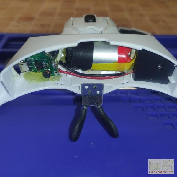

История про то как жизнь совместитила очки-лупы,одноразовую электронную сигарету и даташит на микросхему.)
Приветствую уважаемые котоведы!

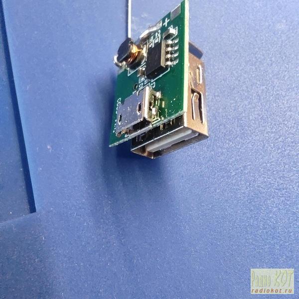

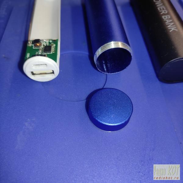

Понадобился маленький корпус для поделки. Зашел в радиомагазин- увидел подходящий за 120 руб., да ещё и с powerbank на один Li-Ion (на фото). Корпус использовал, а плата отправилась в "запас". Через какое то время решил перейти с IQOS на POD (уверен, что расшифровки не требуется). Для начала купил одноразовую сигарету на 1200 затяжек. Понравилось. Перешел, а разряжанная одноразка осталась. Разобрал ну и там, конечно, аккумулятор на 800mAh- тоже в "запас". С алика получил очки-лупы. Пришли на 3-х пальчиковых ААА. И тут всё СРОСЛОСЬ))). Результат виден на фото. Всё пошло в дело. На выходе имеем очки-лупы с зарядкой 5V microUsb. А теперь вообщем то и смысл написания статьи- плата зарядки собрана на микросхеме PB0056E. Не попадалась нигде. Были на ТР5000,ТР5100,ТР4056. Поиск даташита привел только к Китайскому языку. Поэтому для интереса был переведен на Русский. К тому же документ оказался с чертежём монтажной платы. Правда она не такая как  меня. На моих вото видно, что "заряд" microUsb находится вверху, а "разряд" USB внизу. Так плата ещё меньших размеров получается. Но принципиальная схема идентичная. Просто на моей маленькой нет 2-светодиодов и кнопки SW за ненадобностью.   Кому нужно, забирайте и не тратьте своё драгоценное на перевод). Всем котоблагодарю!)
