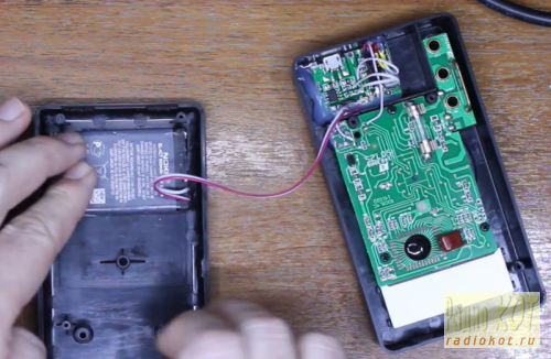

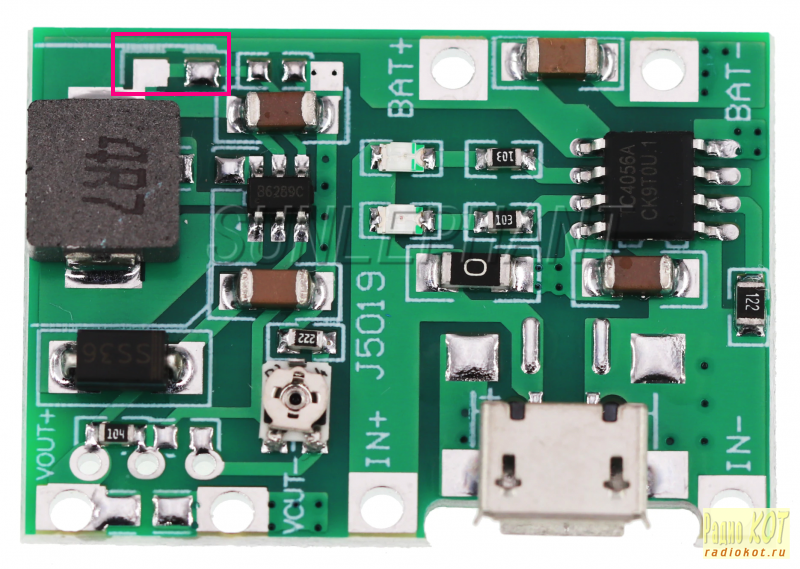

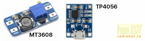

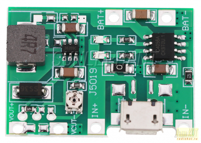

Автор: Reloader Да, да, знаю, тема избита и всячески излохмачена наверное даже сильнее чем блоки питания... И да, переводить можно не только мультиметры. За основу взят готовый модуль с Алиэкспресс. Он кстати и позиционируется как готовое устройство по переделке разных устройств на использование литий-ионных аккумуляторов. Сам по себе этот модуль по большому счету просто два "склеенных" модуля
Этот модуль отлично обозрел и протестировал по максимому блоггер Лисин :
Недостатки :

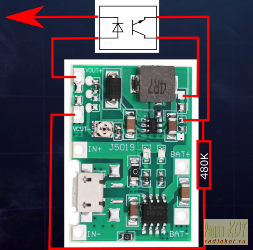

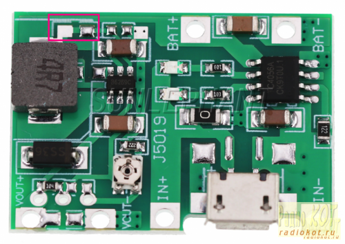

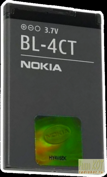

В совокупности оба эти недостатка приводят к тому что аккумулятор быстро садится (преобразователь работает даже когда нет нагрузки) и садится не до нижнего предела а до практически нуля. (Наверное хотели как лучше но получилось то что получилось) Проблема отсутствия защиты решается просто - можно взять аккумулятор с защитой. Например от мобильного телефона. Я взял от Nokia Теперь про автоматическое отключение повышающего преобразователя в случае выключен мультиметр :

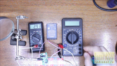

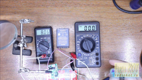

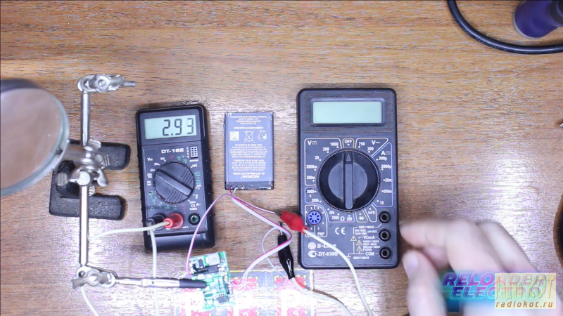

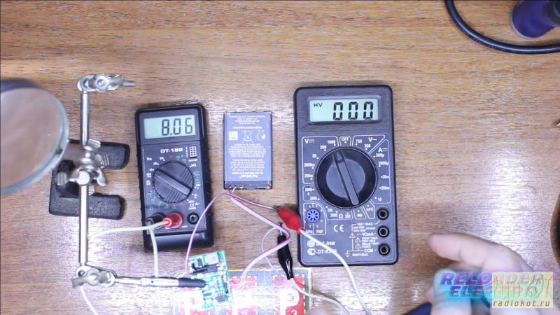

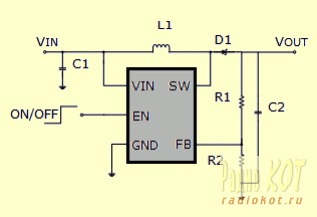

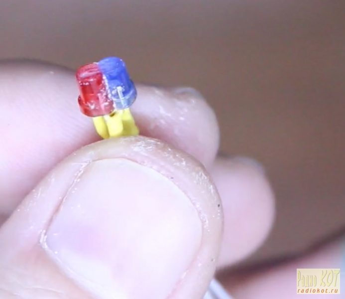

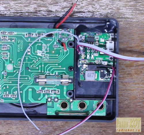

И на плате производитель даже подготовил возможность включения и отключения модуля - сделал перемычку. Если эту перемыку перерезать то блок преобразователя отключается. Отлично! Осталось придумать как автоматически запускать модуль при включении мультиметра. Вариантов два : можно разобрать мультиметр и припаяться к переключателю - подавать "+" на разрешающий вход при повороте ручки. Такой вариант отлично сработает если увас мультиметр типа DT830 или DT182. Но в мультиметры с автоотключением придётся закопаться в схему поглубже. Я же решил пойти более универсальным путём : сделать автоматическое включение и отключение мультиметра без вклинивания в его схему, просто подключив модуль вместо батарейки. Скажу сразу - идея не моя, я её честно подсмотрел : в цепь питания последовательно подключил оптопару (PC817) На всякий случай поставил первый попавшийся высокоомный резистор на резрешающий вывод микросхемы. Чтобы случайно не ловить разные наводки. Итак, как это работает : когда мультиметр выключен на выходе преобразователя имеется напряжение равное напряжению аккумулятора. Как только мультиметр включается через светодиод в оптопаре начинает протекать ток что завтавляет светодиод засветиться. Фототранзистор открывается и запускается преобразователь и тогда на выходе появляется установленное потенциометром модуля напряжение. ВАЖНО! Предложенный мной вариант может быть использован только в случае когда ток питания устройства меньше максимального тока светодиода оптопары! Эти данные можно найти в даташите на оптопару. Тест схемы в макетном варианте : 2) Мультиметр включен (напряжение было выставлено 9 вольт но я не учёл падение напряжения на светодиоде) Всё завелось с первого раза и работало идеально. Пора всё грамотно упаковать в корпус. Модуль отлично помещается в корпус на место батарейки. Провертел 2 отверстия в нижнем торце крышки. Одно для зарядки а другое для светодиодов состояния зарядки. После вклейки выглядит так

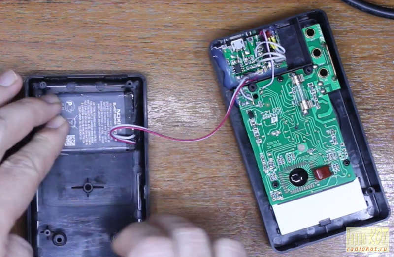

Оптопару и резистор я припаял навесным монтажём прямо на модуль и приклеил всё на термоклей Батарейка приклеена на нижнюю (заднюю) крышку корпуса на двухсторонний скотч Ну вот и всё. собрал до кучи и всё работает. И работает кстати уже на 2-х мультимерах и достаточно давно. На этом всё. Автор благодарит администрацию сайта за возможность донести свои бредовые идеи до широких масс, и так же автор благодарить алфавит за любезно предоставленные буквы.
