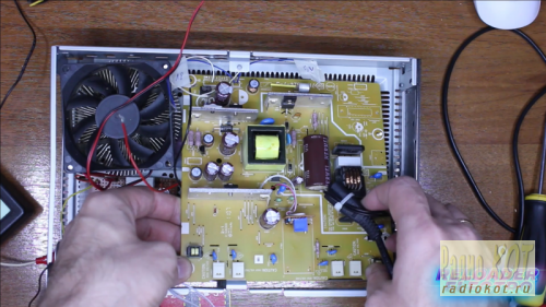

В качестве источника питания был выбран блок питания от разбитого монитора. На нём особо останавливаться не буду - обычный импульсный блок питания. (правда я поднял на нём напряжение до 22-х вольт). В данном случае как мне кажется не имеет смысл заострять внимание на моём конкретном источнике. В вашем случае наврядли будет тот же самый. Здесь вообще что угодно можно использовать. Хоть любой импульсный хоть трансформатор.

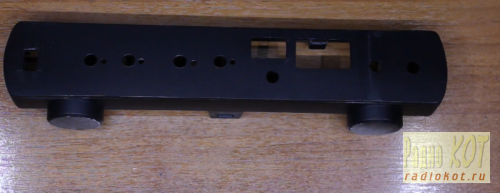

Корпус был взят от какой-то медиаприставки
Корпус понравился. Достаточно прочный, компактный и туда идеально всё помещалось.

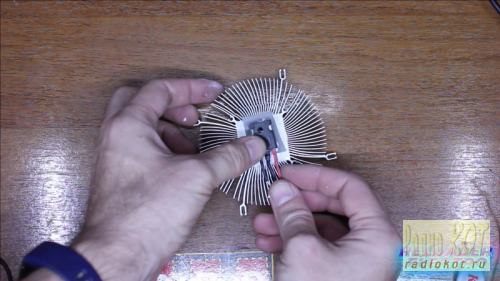

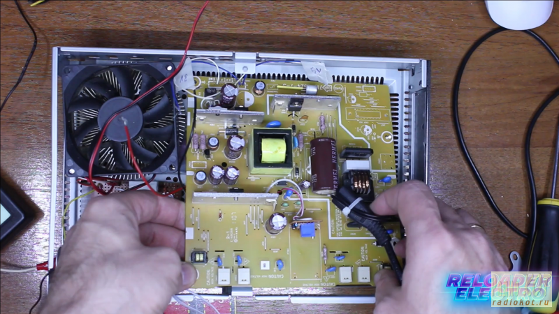

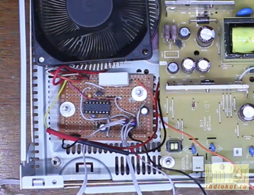

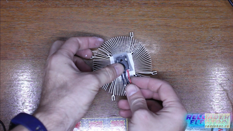

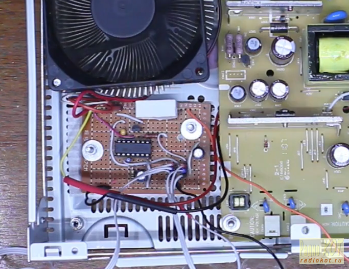

Выходной транзистор я прикрутил к кулеру от процесора компьютера. Естественно через термопрокладку и термопасту (забегая вперёд скажу что справляется просто идеально).
Так как я поднимал напряжение на одном из выводов исходного источника питания (линия инвертора подсветки) то на втором выводе (линия 5 вольт) напряжение поднялось до 8 вольт (и растёт в случае нагрузки) то идеально чтобы запитать кулер охлаждения!
Источник питания и кулер с транзистором просто идеально вписались в корпус
Печатную плату стабилизатора я не стал делать. Из-за простоты схемы мне показалось что быстрее и проще собрать её на дырявой макетке
Всё завелось с первого раза и заработало! (даже показалось подозрительным).

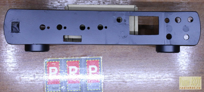

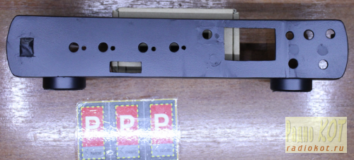

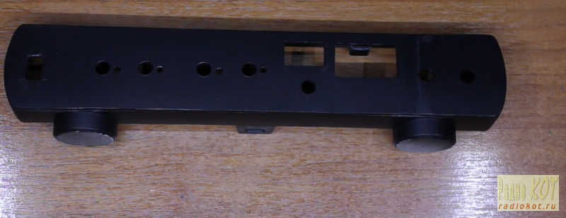

Осталось сделать морду лица устройству. Родную (хоть и красивую) я нещадно спилил и сделал из обрезков корпуса того самого разбитого монитора откуда брал источник питания.

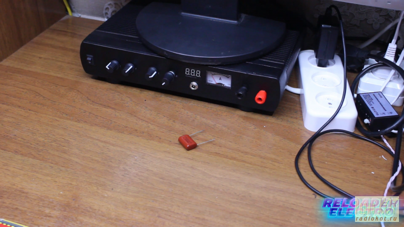

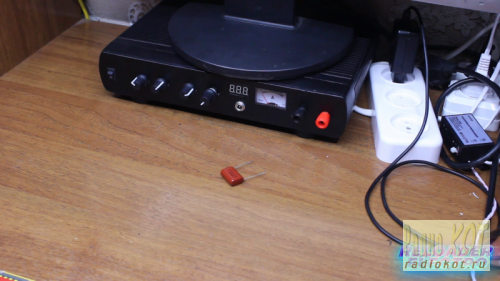

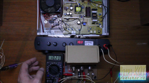

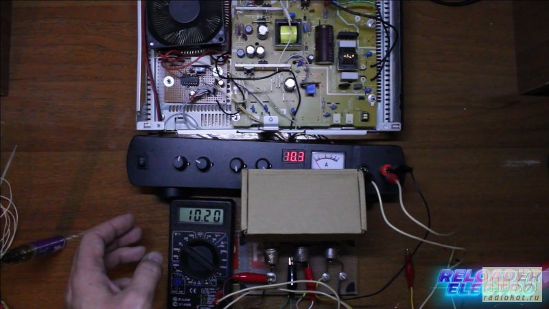

В качестве устройств отображения напряжения и тока были взяты обычный китайский цифровой вольтметр и такой же китайский стрелочный амперметр (о чём я сразу же пожалел но во второй части статьи я это исправлю)
А вот так выглядит уже всё в собранном варианте и на своём месте
Видео процесса создания всего вышеизложенного (там кстати наглядно показано измерение просадок и пульсаций)

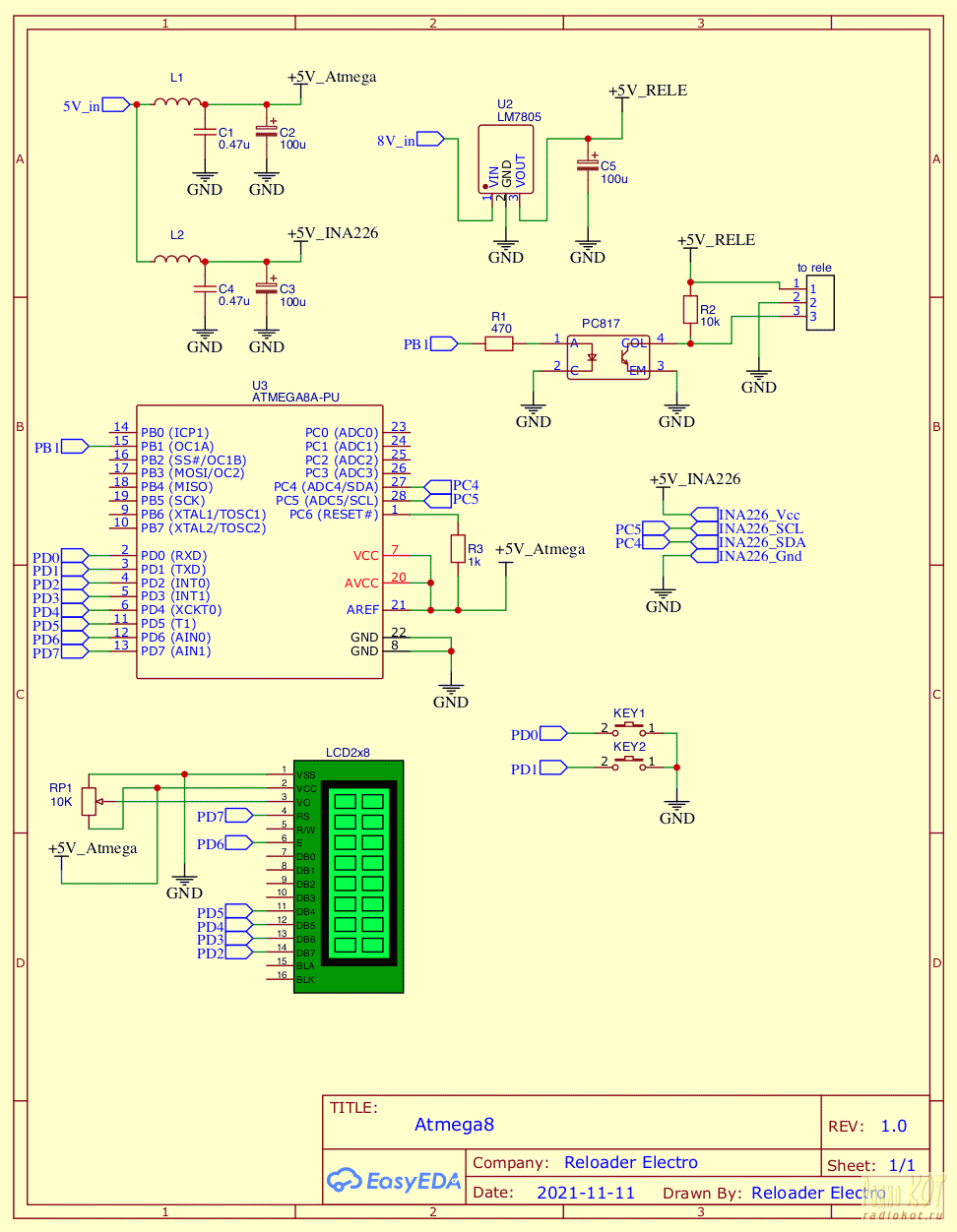

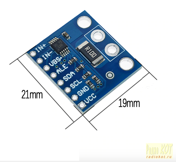

В качестве управляющего микроконтроллера взял ATmega8, для получения данных о напряжении и токе - китайский модуль на INA226

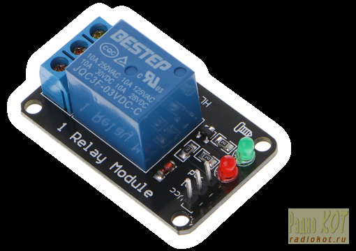

Для включения/отключения нагрузки - китайский модуль реле (на 5 вольт)
Для отображения был взят LCD экранчик 08Х02 (видавший много чего в этой жизни)

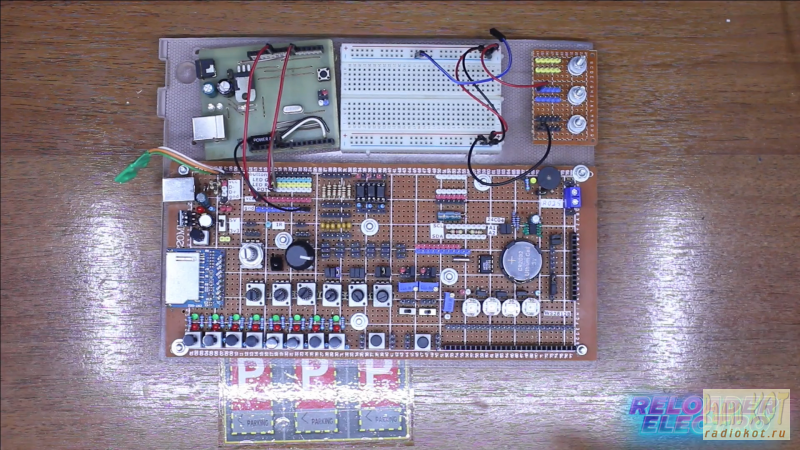

 В общем всё готово. Нужно заняться прошивкой. Писать буду на богомерзкой широко популярной ArduinoIDE. А отлажиавть буду на самодельной ардуиноподобной плате на базе Atmega8 и самодельном отладочном комплексе
(подробнее об отладочном комплексе здесь и здесь)
Для питания логики был установлен стабилизатор 1117 на 5 вольт. И отдельный на 7805 для модуля реле. В итоге схема такая (приложу ещё в PDF формате)
  Но не всё так просто! На модуле с INA226 добрые китайцы поставили шунт 0.1 Ом. а максимальное падение напряжение позволительно 81 миливольт что совсем не радует - 0.8 ампера измерять и не больше. Прикинул я хвост к носу и свертел шунт из канцелярской скрепки (намотал на отвёртку). пропустил через неё ток в 1 ампер и замерил падение напряжение. У меня вышло около 32 миливольт. То есть 0.032 Ома. Отлично! Тут я вам поведаю  : точность шунта не важна. INA226имеет возможность встроенной калибровки шунта а значит имея амперметр мы сможем сделать это программно. Оптопара нужна для управлением реле. У меня модуль реле включается логическим 0. Это не очень хорошо так как если зависнет МК то модуль отстанется включеным. Да и сразу при включении будет пытаться включиться реле пока не получит сигнал от МК. А так пока МК не скажет - нагрузка не включится (перестраховался я).
Так как схема ещё проще чем в перой части сего повествования то и её я собирал на той же дырявой макетке.
Чуть не забыл! Без разисторного делителя микросхема INA226 не может измерять больше 40 вольт!!
Ну и да. Морду лица пришлось переделать

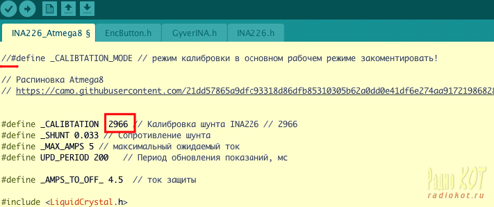

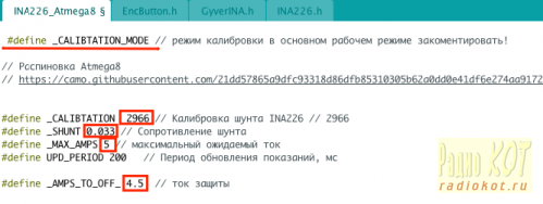

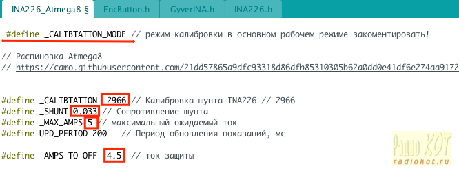

Я хотел максимально упростить схему потому отказался от кварца. При прошивке использовал ядро MiniCore без бутлоадера (так места под программу больше да и кому он нужен вообще).
Прошивка состоит из 2-х этапов.
Первый - калибровка
в тексте прошивки необходимо указать ваши параметры :
Калибровка шунта - ставим 1000 (это всё пальцем в небо, сейчас будем калибровать). все остальные параметры ставите свои. И обязательно раскоментируем параметр _CALIBRATION_MODE. Прошиваем и запускаем.

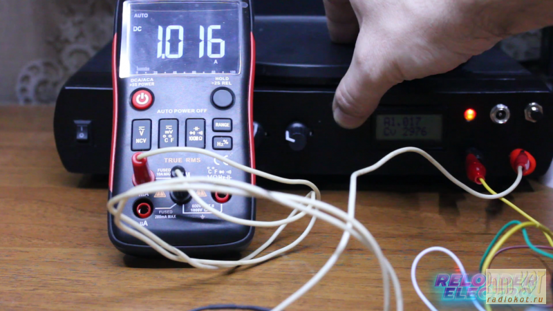

Устройство запустится в режиме калибровки. У нас по схеме 2 кнопки. Одна управляет включением и выключением нагрузки а другая - режимом отображения показометра. Но в режиме калибровки они работают как "+" и "-" калибровочного значения (работают как долгие так и которкие нажатия но по-разному. Долгое нажание - +/- 1. Короткое - +/- 10)
В этом режиме в первой строке отображается ток а во второй - калибровочное значение.

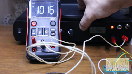

Показания тока нужно сверять с тем амперметром которому доверяете. Калибровать можно на любом токе - у микросхемы INA226 очень хорошая линейность.
 После того как вы решили что вы всё правильно откалибровали (калибруем только ток. Напряжение по умолчанию считается точным) то вписываем полученное калибровочное значение в прошивку, закоментируем параметр _CALIBRATION_MODE и можно прошивать!

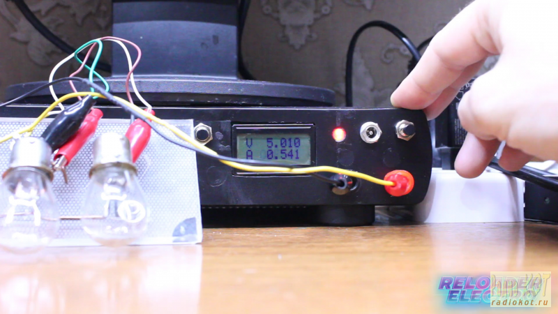

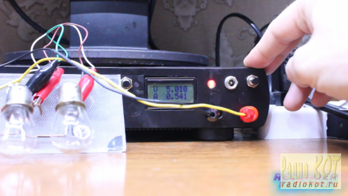

Ну и готовый результат
Теперь немного опишу органы управления. Чуь не забыл же про них..
Слева от экрана кнопка - переключение режимов. Справа сверху кнопка - включение/отключение нагрузки.
Светодиодов на схеме нет - просто перепаял на провода светодиоды с модуля реле.
О функции вольтметра. Реле размыкает питания между платой стабилизации и модулем на INA226. Таким образом вывод вольтметра модуля оказывается подключенным к клеммам на корпусе. Теперь можно просто подключить к клеммам щупы и использовать девайс как вольтметр. Оказалось мегаудобно. Девайс всегда на столе и если нужно измерить напряжение то проще воспользоваться им чем тянуться за мультиметром.
