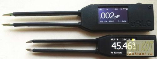

Прибор nRLC представляет собой измеритель иммитанса и является развитием и доработкой проекта uRLC. Были взяты лучшие схемные решения и внедрены новые идеи для уменьшения габаритов и веса, улучшения технических характеристик и удобства использования. Ну и как ранее ставилась задача догнать и перегнать технические образцы вероятного противника

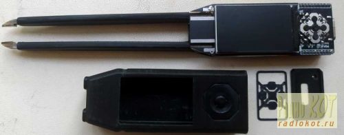

На фото uRLC сверху, nRLC снизу. На текущий момент прибор собран и успешно работает в 2-х экземплярах.
Отличия от предшественника uRLC :
-Прибор существенно уменьшился в размерах.
- увеличена амплитуда тестового сигнала с 1,5В р-р до 2,7В р-р, что позволило улучшить параметр сигнал-шум, увеличить динамический диапазон входных напряжений АЦП и в конечном итоге улучшить точность измерения. Для реализации данного решения в схеме установлен эффективный повышающий преобразователь с 3.7В до 5В. - переделан узел преобразователя ток- напряжение, вместо 4-х измерительных шунтов установлены 2 на 100 Ом и 10К. 4 шунта давали избыточное количество комбинаций вместе с программируемыми усилителями, схемное решение было более громоздким, а также давали повышенную паразитную емкость. На высоких частотах применение высокоомного шунта было ограничено, и он становился бесполезным. - изменена компоновка прибора, для снижения габаритов, применено 2 ПП, соединенных малогабаритными разъемными соединителями. Расположение элементов более выверенное, для максимального снижения шума на аналоговой части . - 1,3’ OLED экран низкой контрастности заменен на более качественный яркий и контрастный IPS экран 1,14’, который имеет более высокое разрешение, что позволило получить более привлекательный интерфейс. Основные параметры выводятся крупным шрифтом, несмотря на небольшую диагональ экрана читаемость параметров хорошая. - Интерфейс имеет русский и английский языки. - установлен 5-кнопочный джойстик вместо 3-кнопочной «качельки», что упростило управление прибором. Реализован аппаратный сброс МК комбинацией кнопок ОК+ Вниз и ввод в режим программирования через USB комбинацией кнопок Ок+ Вверх. - добавлена ИМС гироскопа - акселерометра BMI160, что позволило реализовать удобные сервисные функции: переворот экрана при смене руки с правой на левую, автовключение и автовыключение по наличию движения/ вибрации. - Разработано специальное приложение под ОС Win 10, прибор подключается по USB кабелю, ведутся работы по подключению через Bluetooth BLE. - применены качественные наконечники щупов с серебряным покрытием, что обеспечивает низкоомный и надежный контакт. - использован современный разъем USB- Type C, реализовано подключение к ПК для связи с программой и передачи показаний, а так же программирование через USB двумя способами: напрямую либо через программатор St-Link. - базовые элементы новой схемы- МК, инструментальные ОУ, PGA, такие же как в предшествующем приборе. Что позволяет с минимальными капиталовложениями, используя uRLC как донора, собрать доработанную версию nRLC. Видео демонстрация работы https://youtu.be/Y4qtolGoLX4 ТТХ

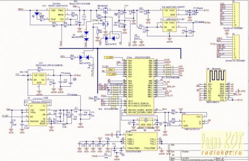

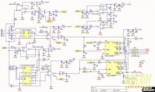

Схема разбита на фрагменты: аналоговая часть, цифровая часть и периферийная В высоком разрешении выложена в pdf прикрепленном к статье.

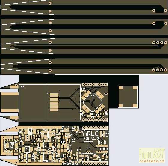

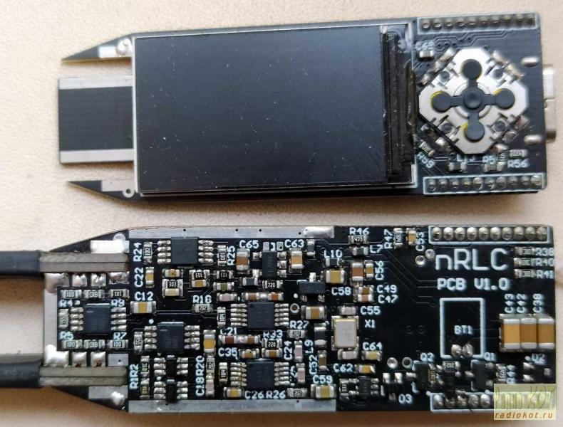

Монтируется все из 6 отдельных ПП, которые находятся на одном листе- заготовке двухстороннего текстолита толщиной 1мм. ПП заказываются одним заказом у производителя ПП из Китая.

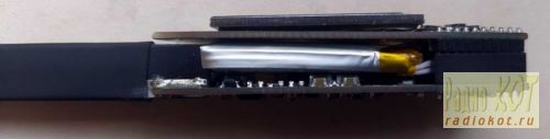

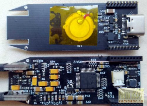

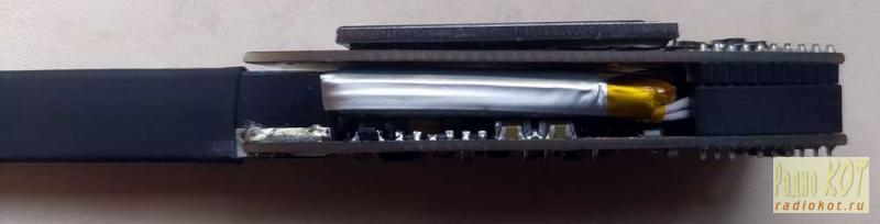

Платы вырезаются ножницами по металлу и механически обрабатываются по контуру, подгоняются пазы под щупы для плотной установки. Каждый из 2-х щупов состоит из 2х ПП, создающих аналог коаксиального кабеля, экранирующего сигнальные дорожки от ЭМИ. Непосредственно устройство собрано на 2-х пп. На основной плате смонтирована аналоговая часть, цифровая часть- МК, цепи питания. На второй плате установлены элементы из 3-го листа схемы - экран, джойстик, акселерометр, бузер, разъем USB. Несмотря на чрезмерно плотный монтаж предпринимались меры для максимального улучшения параметра С/Ш измерительной части. Платы устанавливаются в 2 этажа друг над другом при помощи 2-х 10-пиновых штыревых разъемов с шагом 1,27мм. Щупы плотно вставляются в пазы в основной плате, центруются так, чтоб сходились кончики щупов и обпаиваются по всем смежным контактным площадкам, после чего напильником подпиливаются кончики щупов для лучшей центровки.
Схема питается от небольшого Li-ion аккумулятора, подключаемого на разъеме, зарядка осуществляется микросхемой U13, R41 задает ток заряда. Разъем- USB Type C. Через разъем возможна зарядка, а так же программирование МК через специальный переходник к программатору, таком же, как в осциллографе GFX-3(4), только с разъемом USB Type C. На контакты D+, D- USB подключены пины SWDIO, SWCLK. Имеется альтернативный режим программирования через режим DFU, для инициации режима следует перед включением зажать кнопку «Вверх», затем включить прибор, нажав ОК, при помощи утилиты DFUSEDemo прошить прибор. Аналоговая часть.
Цифровая часть.

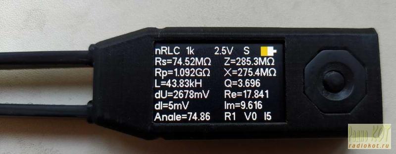

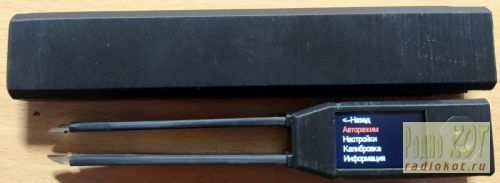

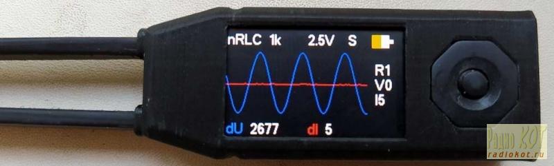

Экран использован цветной IPS 1,14’ 135x240p на контроллере ST7789 c управлением по SPI, экран осторожно демонтируется с шилда и паяется шлейфом на вторую плату устройства (также экран можно купить без шилда, это даже дешевле). Яркость подсветки регулируется при помощи ШИМ с МК. Имеется 2 варианта работы экрана: прямое отображение с белым фоном и черными символами, либо инверсное с черным фоном и белыми символами. Приложение
Устройство может соединяться с ПК через USB кабель, также планируется реализовать беспроводное Bluetooth BLE соединение. Работа происходит в специально созданной программе под ОС Win10. На экран ПК выводится существенно больше параметров, чем на штатный экран. Имеется опция сортировки элементов по заданному параметру и отклонению. Корпус
