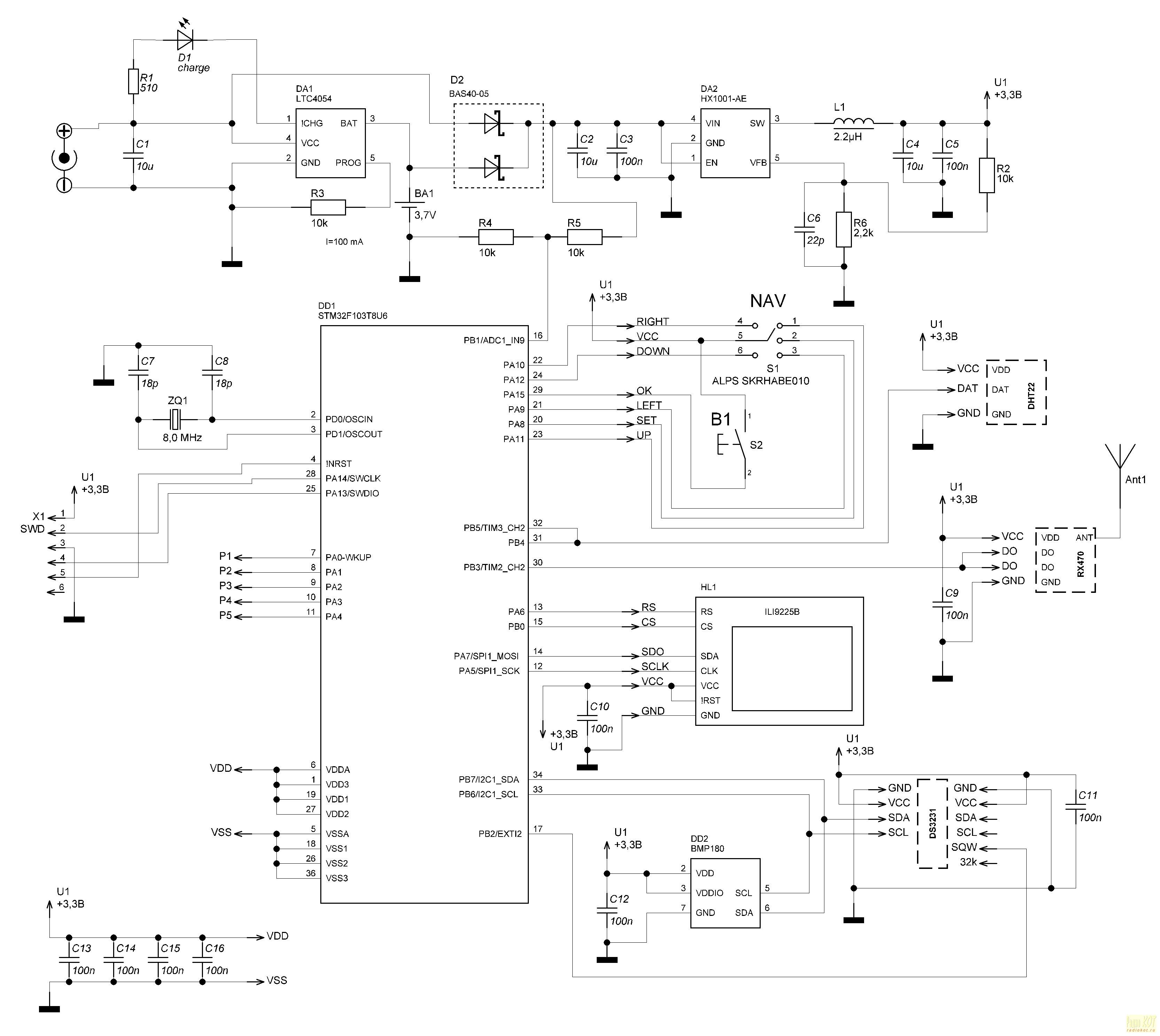

Для упрощения разводки платы было принято решение по возможности использовать готовые модули. Кроме того, там и собственные ошибки разгребать не придется. В итоге состав периферии получился такой:
- модуль датчика температуры/влажности DHT22 на плате, с уже припаянным фильтрующим конденсатором и подтягивающим резистором;
- датчик давления воздуха BMP180 (завалялся);
- модуль часов на DS3231; кроме самой микросхемы там распаяны резисторы подтяжки I2C, держатель батарейки, а еще есть EEPROM;
- копеечный модуль приемника на 433 МГц – RX470;
- дисплейный модуль 1.8” с драйвером ILI9225B и разрешением 176х220.

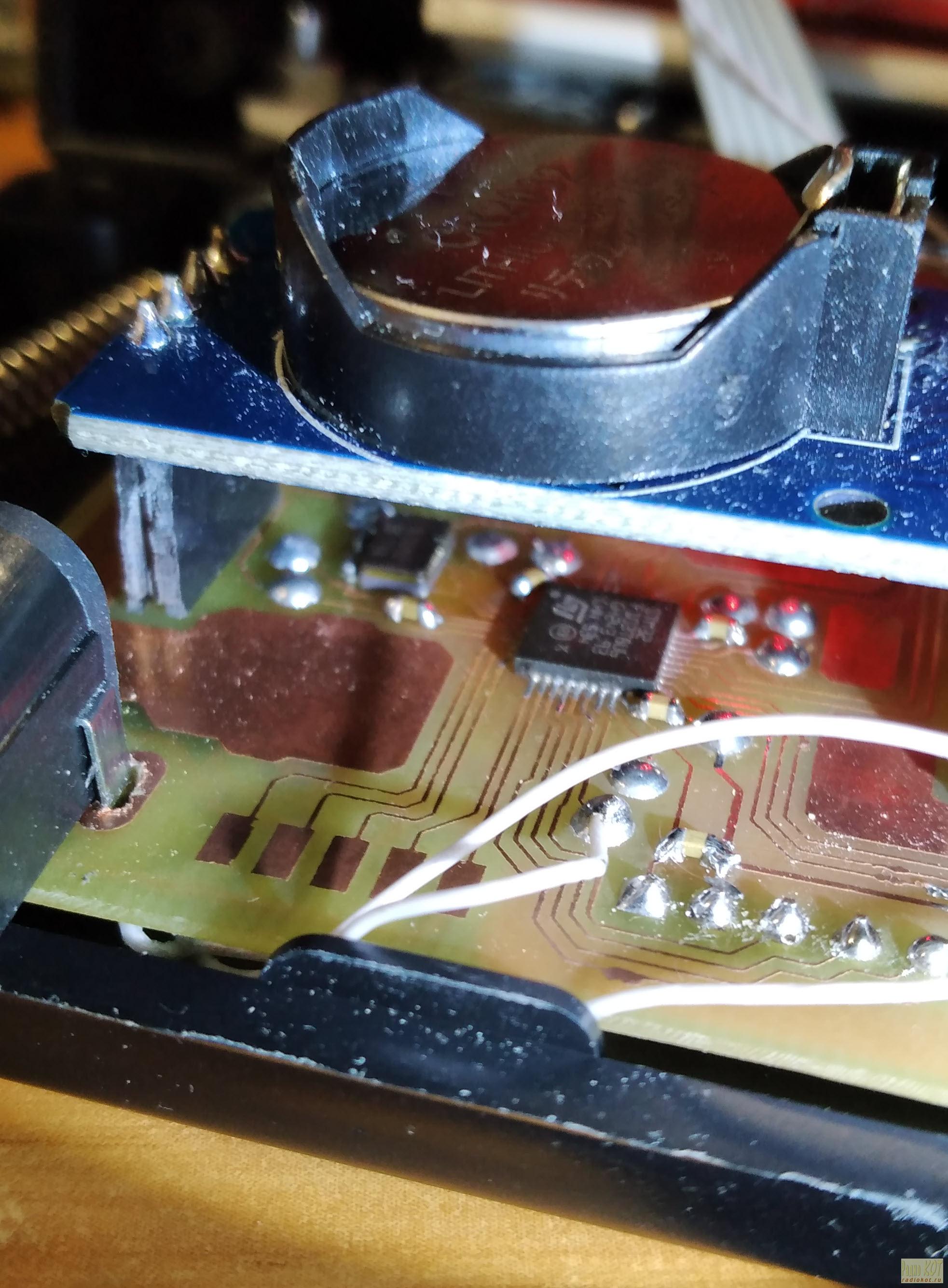

В качестве контроллера был выбран STM32F103T8U6. У него маленький QFN-корпус, который вполне паяется феном. Выводов и интерфейсов для заявленных целей тоже хватает.

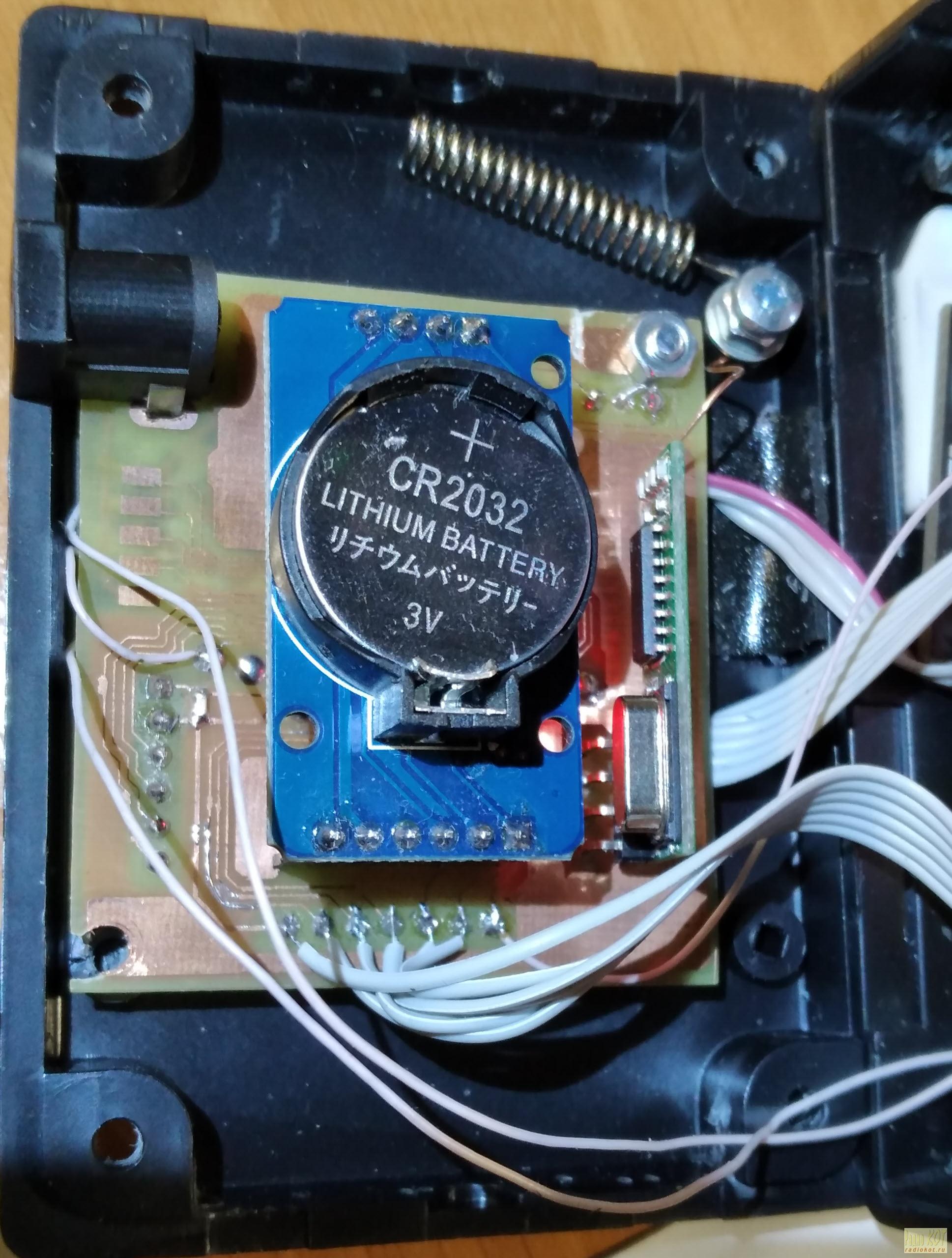

На плату с контроллером как на ардуино надевается модуль с DS3231, модуль приемника впаивается с помощью угловой «гребенки», остальные устройства могут либо также подключаться через «гребенки» с шагом 2,54 мм, либо припаиваться проводами для удобного размещения в корпусе.
На фото ниже показана получившаяся плата.
Это первая ее версия, поэтому есть «допайки», в файл платы они уже внесены. Как обычно, контроллер с обвязкой и SWD-интерфейсом выполнены в виде отдельной группы для возможности повторного использования. Электроника постоянно мельчает, вот и здесь в качестве фильтрующих конденсаторов по питанию МК применен типоразмер 0603, а на выводы кварца установлены конденсаторы 0402. Тонким жалом и пинцетом вполне паяются.
Помимо внешнего 5-вольтового питания предусмотрено подключение и зарядка литиевого аккумулятора. Если вдруг в доме вырубят свет, устройство продолжит функционировать. Конкретное время зависит от емкости аккумулятора. Потребление по 3,3 В получается около 120-130 мА.

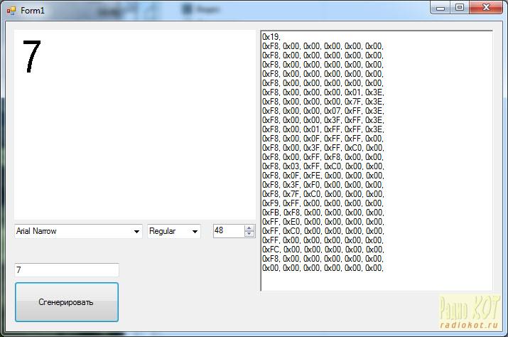

Когда речь заходит о TFT-дисплеях и выводе на них более-менее читаемой информации, целесообразно воспользоваться каким-нибудь известным шрифтом и перевести его в массив точек, который в будущем и будет отправляться контроллеру дисплея. Возможно, я плохо искал, но так и не нашел в сети программы, которая бы могла сформировать массив точек из изображения символа на экране. Либо находились программы, в которых нужно было самому рисовать по клеткам, либо такие, которые мозголомно сжимали массив, в общем, я решил набросать свою простую программу, которая бы разглядывала изображение поточечно, выдавала ширину получившегося изображения и, собственно, массив для отрисовки.
С помощью программы было сформировано несколько массивов для разных шрифтов и размеров шрифта. Массивы содержат только необходимые для вывода символы, поэтому процедуры вывода информации для разных типов выводимой информации различаются. Время выводится крупными цифрами, а дата и все остальное – мелкими. Если вдруг кому пригодится - программа приложена к статье. Сделано в Visual Studio 2012.

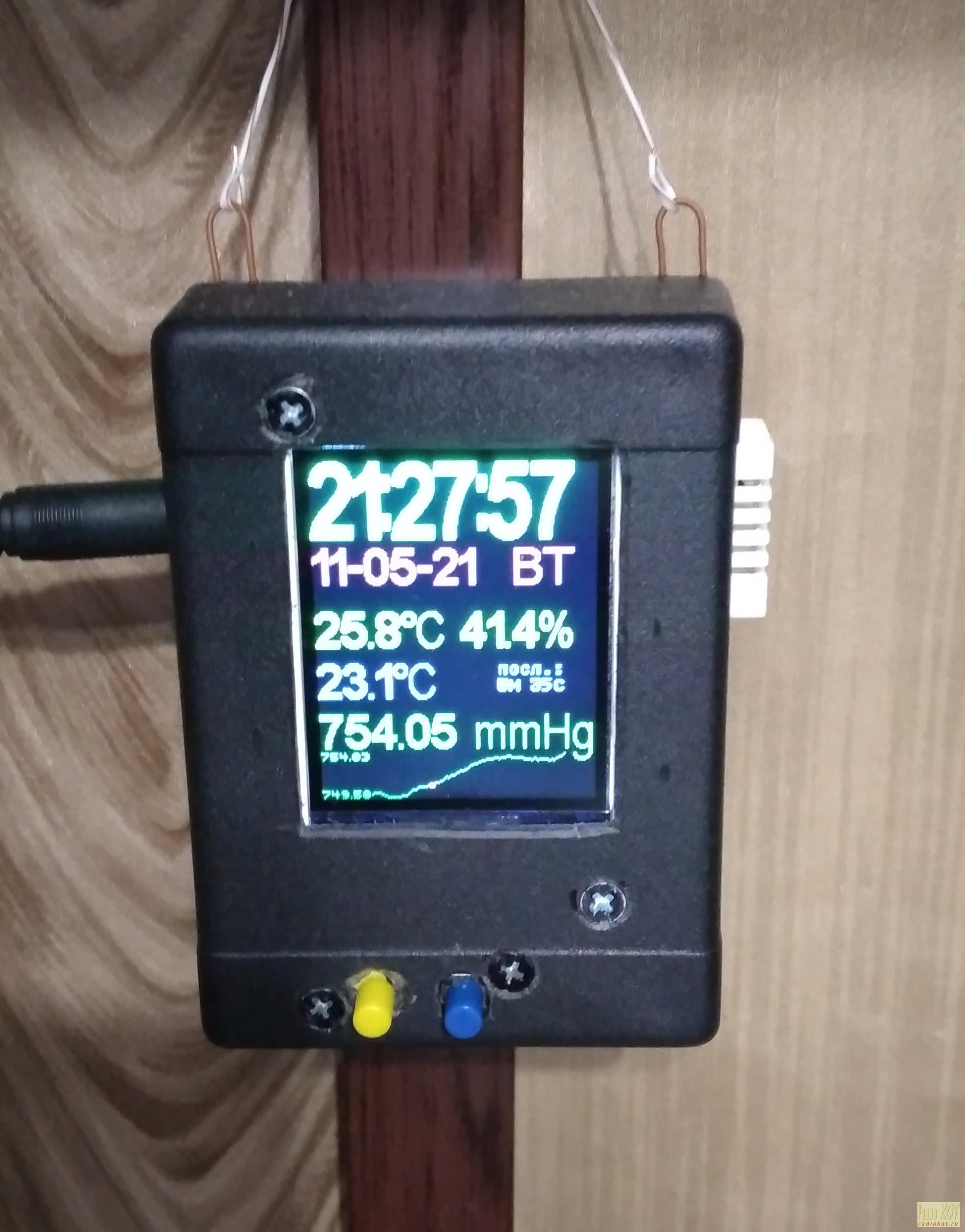

Все настройки сводятся к установке времени и даты. В конструкции предусмотрен 5-позиционный переключатель и одна кнопка подтверждения. Нажатием на центр переключателя вызывается режим настройки, при этом корректируемое число подкрашивается красным. Влево-вправо осуществляется перемещение между числами, вверх-вниз – изменение значения. Кнопкой подтверждения – запись измененной величины в память, при выделение сдвинется на соседнее число. При переходе кнопками влево-вправо без нажатия кнопки подтверждения внесенные изменения не будут записаны в память. Итоговые изменения отобразятся при выходе из режима редактирования (по повторному нажатию на центр 5-позиционного переключателя).
Что в итоге оно умеет

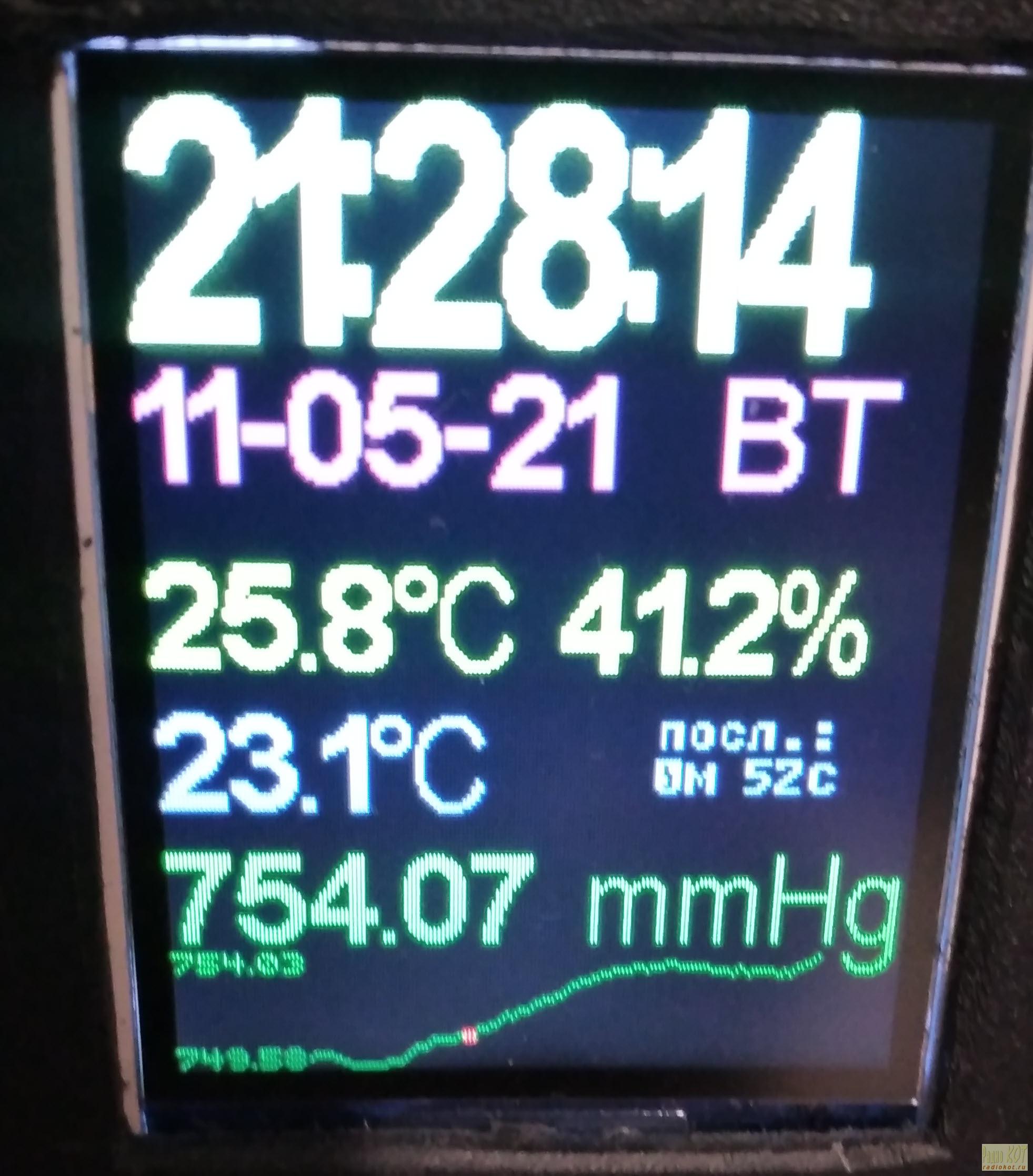

Итоговый перечень отображаемой информации таков:
- время (чч:мм:сс);
- дата (дд-мм-гг + день недели);
- температура и влажность внутри помещения одной строкой;
- температура, принимаемая от беспроводного датчика (справа отображается время с момента последнего обновления);
- атмосферное давление в мм.рт.ст.;
- график изменения давления с указанием минимума и максимума (полный график – около 30 часов, один пиксель соответствует 15 минутам по времени; первый замер в начале каждых суток обозначается небольшим красным квадратом).
