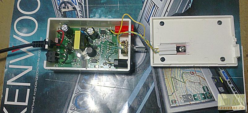

Автор: radiojohn Для проверки светодиодов подсветки телевизора ремонтники используют самые различные приспособления – начиная от обычной батарейки и кончая сложными LED-тестерами. Не вдаваясь в детали, скажу, что я остановился на китайском LED-тестере. Им удобно проверять как одиночные светодиоды, так и длинные светодиодные линейки, не заботясь при этом о напряжении – прибор все равно выставит нужные напряжение и ток ( в моем тестере – 10 мА ). Все бы хорошо, но есть одна неисправность светодиодов, которую обнаружить таким прибором очень трудно – это периодически обрывающийся светодиод. При попытке проверки таких светодиодов напряжение около 300 В, присутствующее на щупах прибора на холостом ходу, восстанавливает дефектный диод и подсветка становится исправной, но только на какое то время – минуту, час, неделю… У меня был даже случай, когда после такой “проверки” и отработки у меня нескольких дней телевизор был возвращен хозяину, где благополучно потух в первые часы работы. Вывод – нужно вводить регулировку напряжения холостого хода LED-тестера. Что-либо изменить в схеме мне оказалось не под силу – наши китайские друзья очень постарались засекретить схему, стерев всю маркировку со всех микросхем устройства. Но добавить что то свое нам китайцы запретить не могут! Что-то свое – это регулируемый стабилитрон.

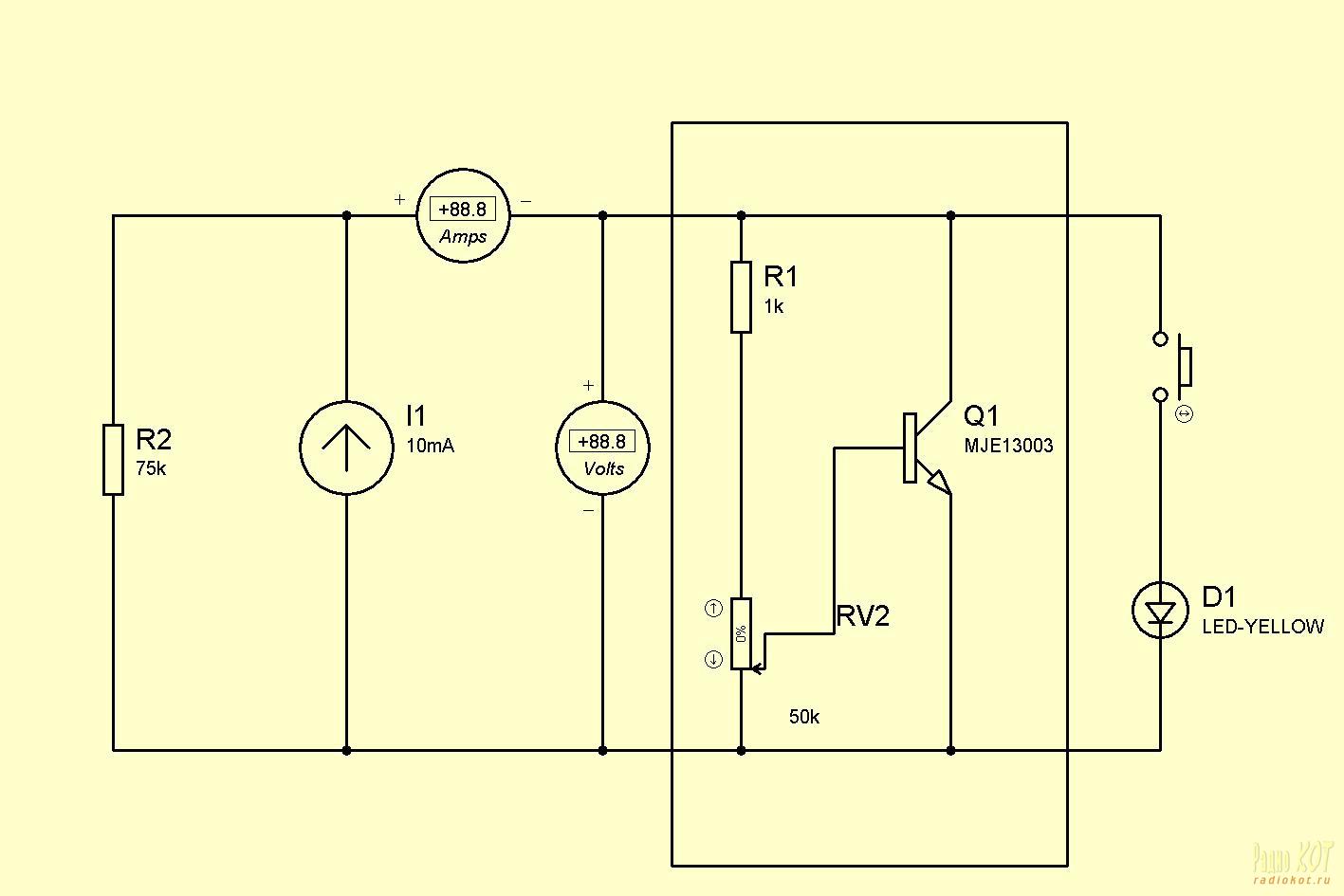

Посмотрите на схему. Здесь R2, I1, амперметр и вольтметр имитируют существующий прибор. То, что в прямоугольнике – это и есть регулируемый стабилитрон, вновь вводимые детали. Пример того, как это можно сделать – на фото.
