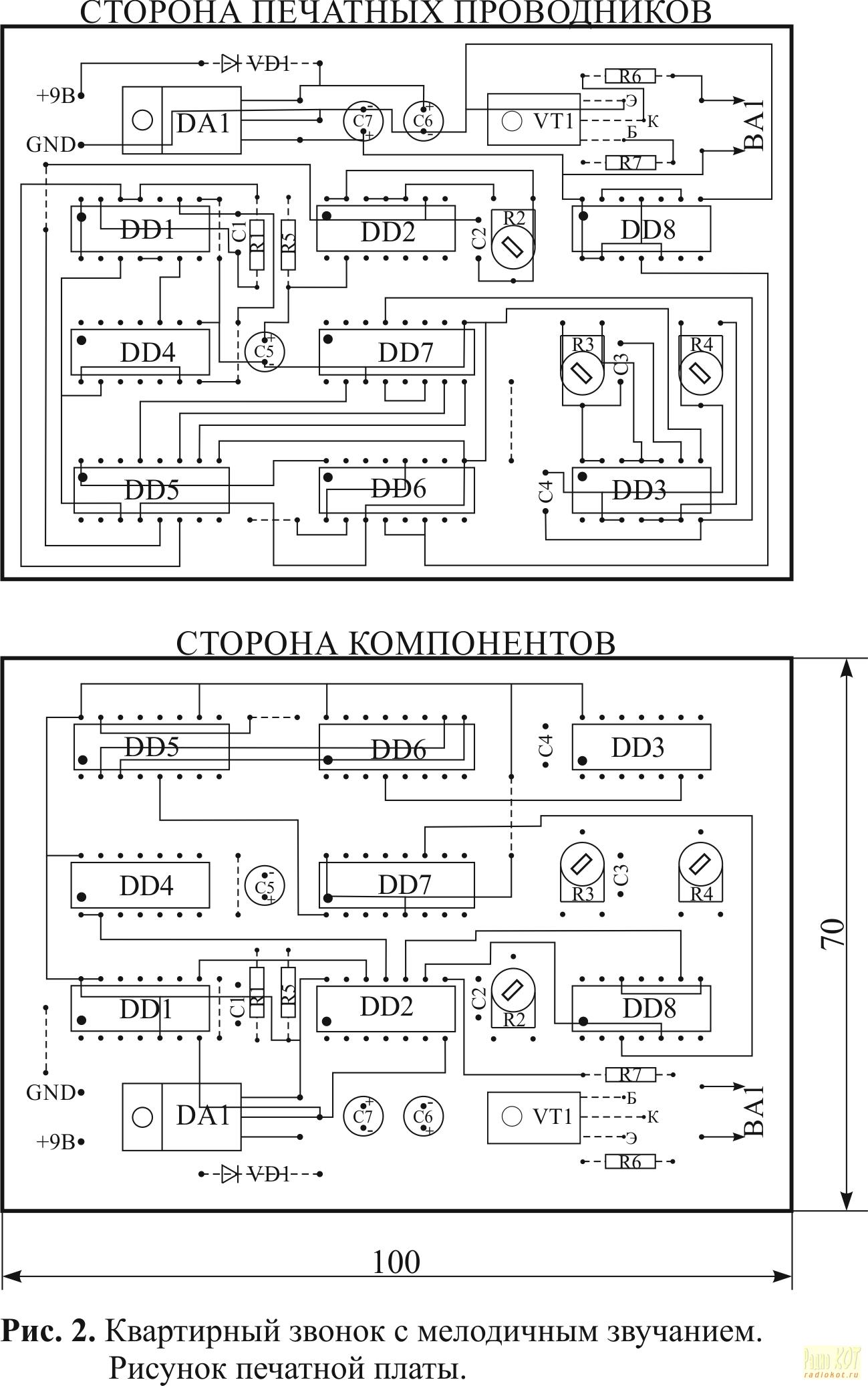

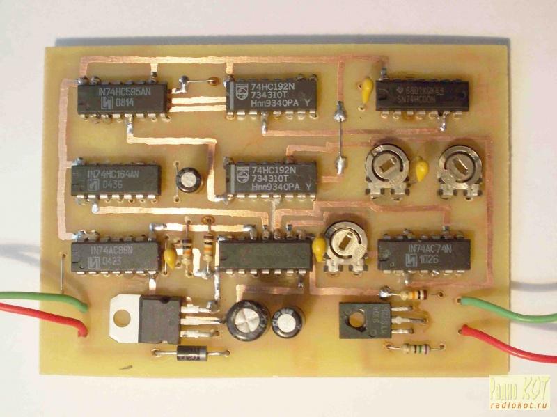

Конструкция и детали. Автомат собран на печатной плате размером 70x100 мм из двустороннего фольгированного стеклотекстолита толщиной 1 мм (рис.2). В устройстве использованы постоянные резисторы типа МЛТ-0,125, подстроечные — СП3-38б в горизонтальном исполнении, конденсаторы оксидные К50-35 или импортные, керамические — К10-17. ИМС серии КР1564 заменимы на соответствующие аналоги серии КР1554 или импортные серий 74HCxx или 74ACxx. Для питания автомата на плате установлен интегральный стабилизатор типа L7805 (на схеме не показан) с двумя фильтрующими конденсаторами номиналом 220мкФx16В. Питание осуществляется от стабилизированного источника питания постоянного тока напряжением 9…15 В с минимально допустимым током нагрузки не менее 100 мА. Возможна работа автомата от элемента питания типа «Крона» (6F22). Автомат требует минимальной настройки для выбора желаемого темпа воспроизведения мелодии подстроечным резистором R2 и опорных частот задающих генераторов резисторами R3 и R4. Результатом настройки является получение наиболее приятного на слух мажорного звучания.
