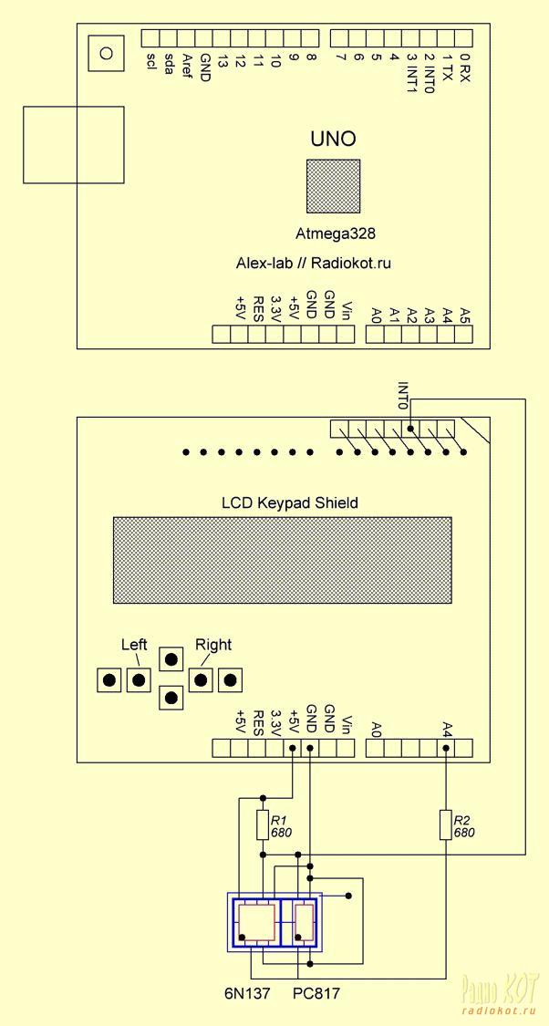

Показанное ниже устройство изготавливалось для оперативного решения насущной задачи – отбраковки оптронов 6N137. Так же предусмотренно тестирование четырех выводных транзисторных оптопар (PC817). В принципе разводку колодки можно переделать под любой логический оптрон работающий от 5В, а так же более высоковольтные с внешним блоком питания.

Состав:
1. Arduino UNO (Atmega328);
2. LCD Keypad Shield (1602) – библиотека “LiquidCrystal” ver. 1.0.5;
3. ZIF панелька;
4. Кусок четырех проводного кабеля.

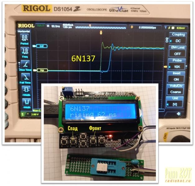

Краткое описание принципа работы. По нажатию на кнопки Right/Left изменяться логический уровень вывода А4, к которому подключаются светодиоды оптопар. При этом запускается 16-битный таймер (TIMER1) и ожидается прерывание по соответствующему переключению уровня на входе 2 (INT0). В момент прерывания фиксируются показания таймера, которые программно переводятся в длительность задержки и отображаются на экране.
Помимо численной индикации величины задержки в наносекундах (с шагом 62нс), так же отображается один из трех классов устройств:

b) средний – midle – XXX

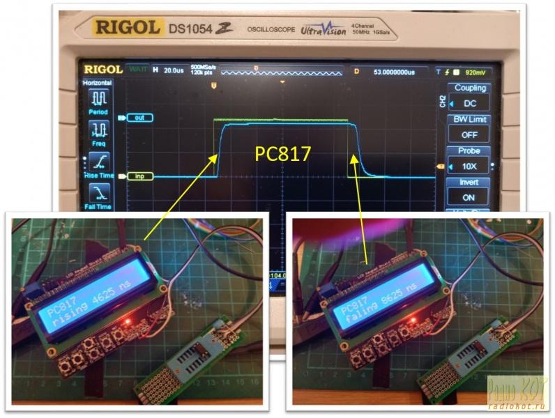

c) медленный – slow – PC817 (> 1000nS)
Пример работы PC817 (выходной сигнал инвертирован).
Пример работы 6N137 (выходной сигнал инвертирован).
