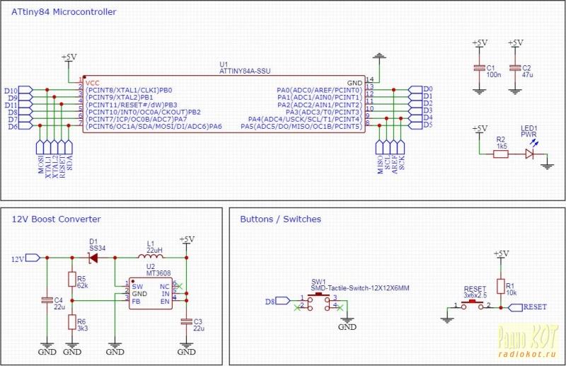

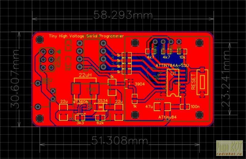

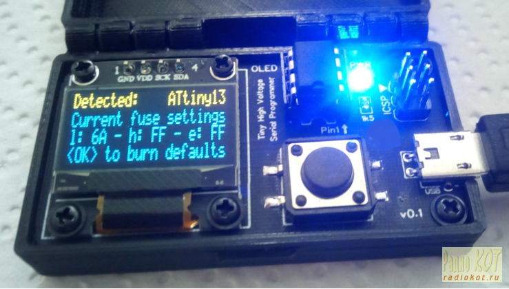

Автономный высоковольтный последовательный программатор и устройство сброса фьюзов для ATtiny 13/25/45/85
Автор: Oleg5336794
Опубликовано 12.11.2020
Создано при помощи КотоРед.

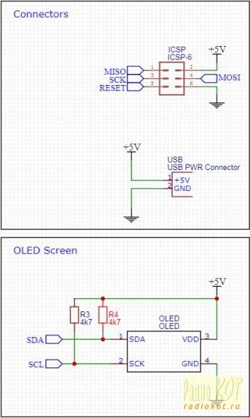

Последовательное программирование высоким напряжением описывает альтернативный способ программирования микроконтроллера ATtiny.
С помощью этого механизма можно вернуть MCU к жизни.
Непреднамеренное изменение фьюзов AVR может практически вывести из строя микроконтроллер.
Например, вы могли изменить биты источника тактовых импульсов ,таким образом,
чтобы процессор больше не мог быть запрограммирован.

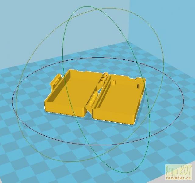

Файл корпуса для 3D принтера
