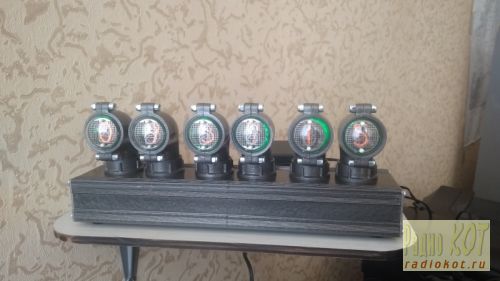

Часы на ГРИ с подсветкой и курантами.
Добрый день Котовчане.
Зимними долгими рабочими днями, когда нахлынивает создать что нибудь такое, полезли шерстить закрома заброшеных кладовок.

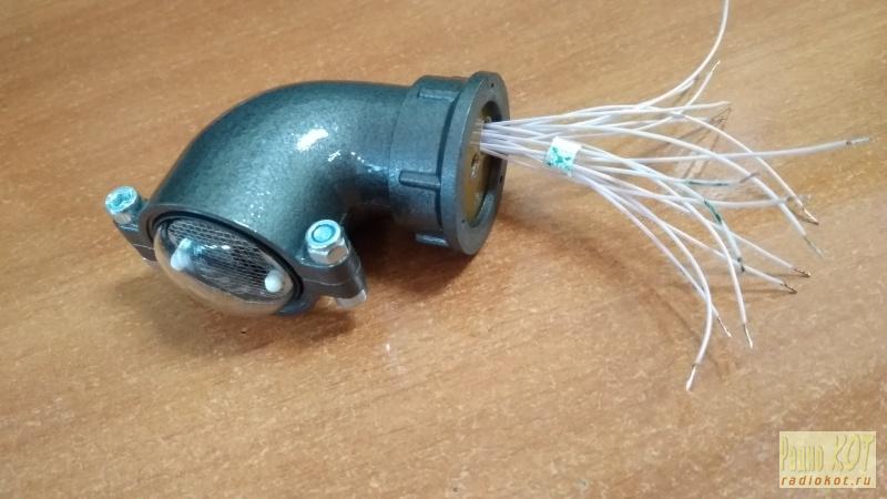

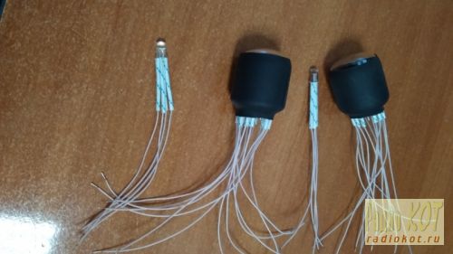

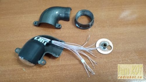

В итоге нашлись индикаторы ИН-4, корпус от какого то LED драйвера, разъемы типа ШР от станков. Все это было вымыто вычещено и началась сборка. Будущий корпус и разьемы покрашены из балончика молотковой краской.

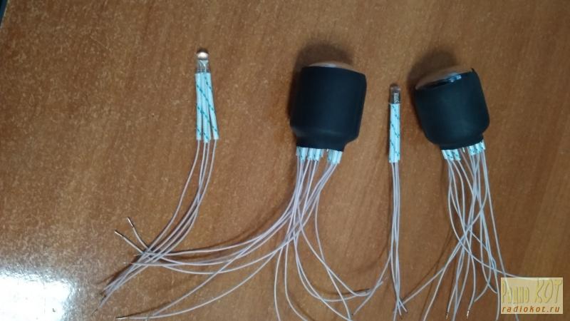

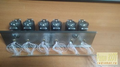

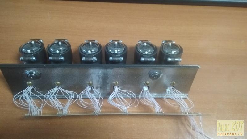

К каждому индикатору и RGB светодиоду припаивали проводники МГТФ. По диаметру ндикаторы чуть чуть  меньше, чем корпуса от разъемов. Надели термоусадку. Обрежем лишнее уже позже.

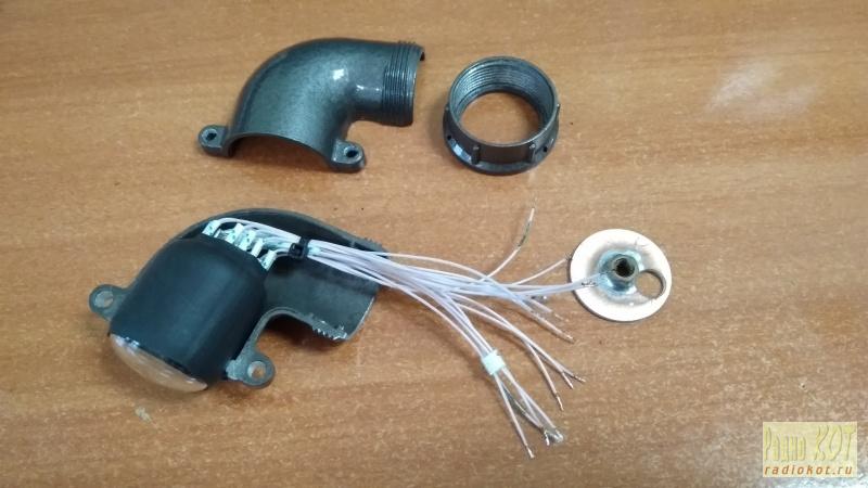

По диаметру гайки из фольгированого стеклотекстолита вырезали шайбы, к ним припаяли латунные гайки. Аккуратно уложив светодиод и лампу в половинку от разъема собираем его, скручиваем болтиками М4 и прикручиваем шайбу и обрезаем острым ножиком лишнюю термоусадку.

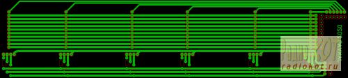

Изготавливаем 6 комплектов, прикручиваем к верхней крышке и распаиваем на крос плате.

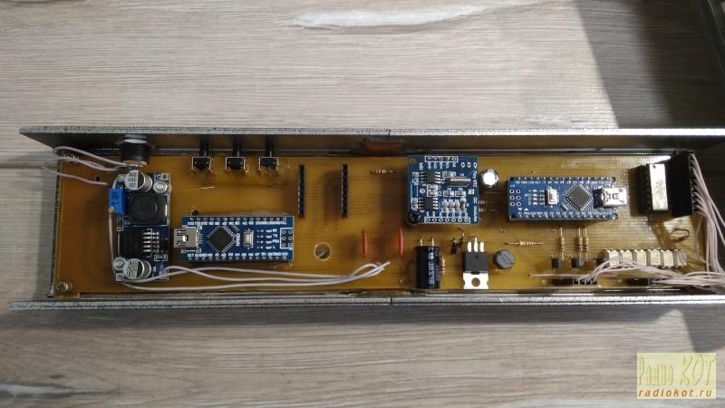

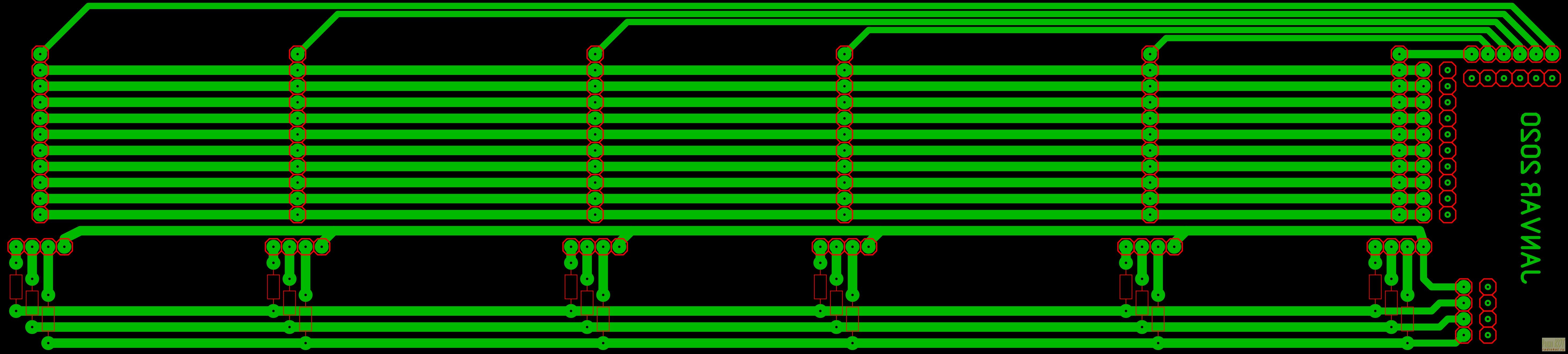

Кросс плата:

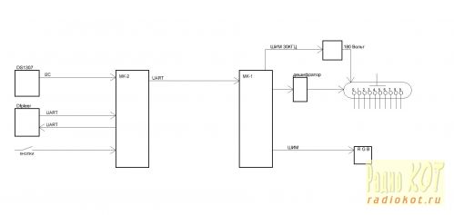

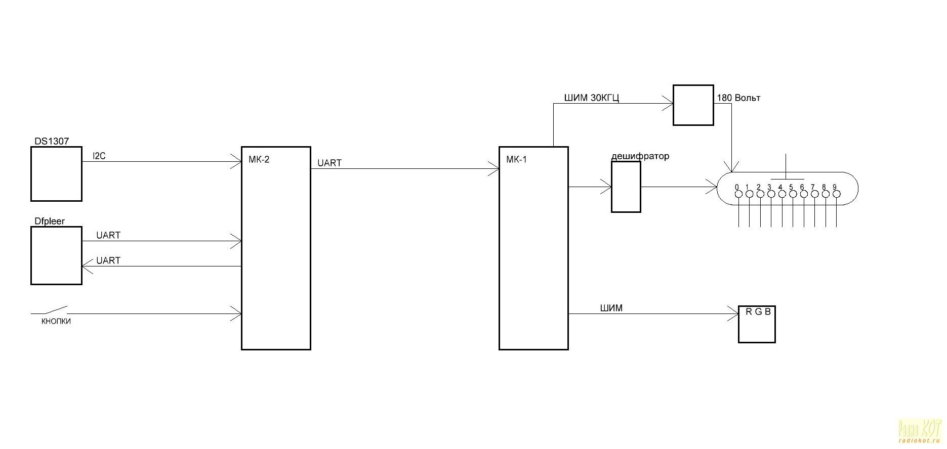

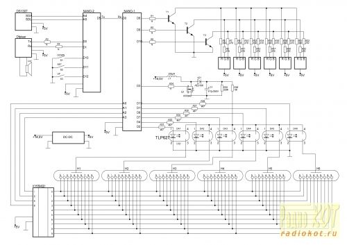

Вот и структурная схема часиков:
И принципиальная:

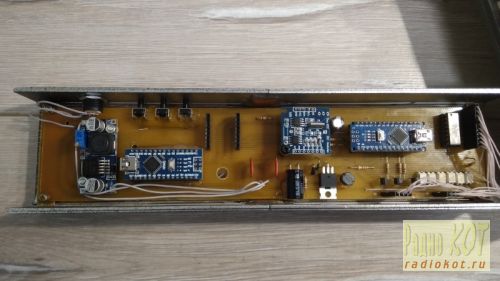

Для программирования использовал программу FLPROG. Изначально планировал использовать 1 контроллер arduino nano, но не срослось, началось сильное мерцание разрядов. После этого разделил программу на 2 контроллера, сообщающиеся между собой по UART.
1 контроллер индикации отвечает за генерацию на повышайку напряжения, управление RGB светодиодами и на саму индикацию разрядов
2 контроллер отвечает за обработку часов реального времени, управление DMF плеером, настройку часов, подсветки, плеера.

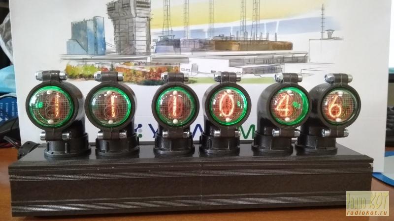

Все было установленно на дно корпусе на печатной плате.
На фото не хватает платы DMF плеера, какой то котяра стащил нарезать музыку.

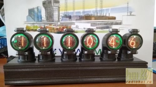

Индикация часов отображает время и дату, переключаясь по заданным интервалам. Переключение происходит через перебор цифр от 0 до 9 для исключения отравления ламп.
Меню позволяет настраивать время, дату, громкость боя, подсветку индикатора (регулируя каждый цветовой канал от 0 до 99% (в программе от 0 до 255)), задание времени отображения даты и времени.
Для входа в режим настройки необходимо нажать среднюю кнопку (SET). Изменяемый параметр будет мигать. Переключение настройки идет по цепочке: ЧАС(0-23)-МИНУТА(0-59)-СЕКУНДА(сброс)-ЧИСЛО(1-31)-МЕСЯЦ(1-12)-ГОД(0-99)-КРАСНЫЙ(0-99)-ЗЕЛЕНЫЙ(0-99)-СИНИЙ(0-99)-ГРОМКОСТЬ(0-30)-ИНДИКАЦИЯ ВРЕМЕНИ(0-99 мин)-ИНДИКАЦИЯ ДАТЫ(0-99 сек)
Имеются также горячие клавиши: удерживая (+) нажать (SET) включить или выключить звук, при этом будет голосовое оповещение; удерживая (+) нажать (-) включить или выключить подсветку.
Часы настроены, что каждый час бьют куранты кремля. При желании можно добавлять в программу и всякие пакости ))))). Например с добрым утром или поздравление с именными датами.
Все звуковые файлы записаны на флэшку DMF плеера.
Питаются часы от блока питания 14.5 вольт, что уж в лапки попало.

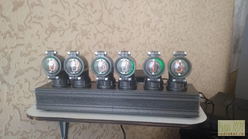

Собранный шедевр стоит на полочке и радует глаза и усы.
