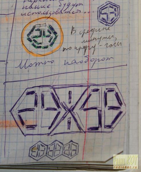

В природе, кроме этого индивидуума, существуют, как минимум два других вида – наручные и настенные. Фи, плагиат какой-то! Возможно, только здесь есть опасность извечный вопрос без ответа поднять: курица или яйцо, Маркони или Попов, японцы или «Юный техник», интернет или моя старая рабочая тетрадь с идеями.

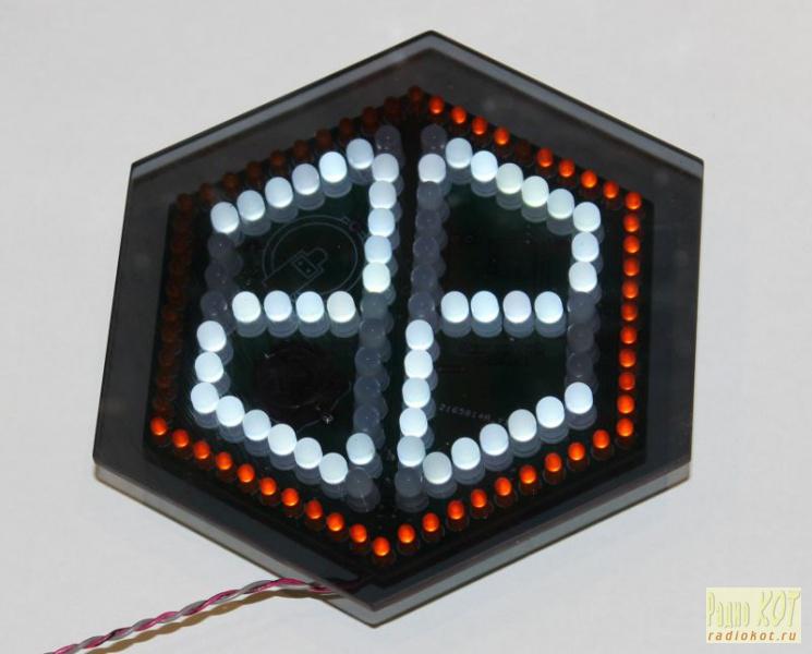

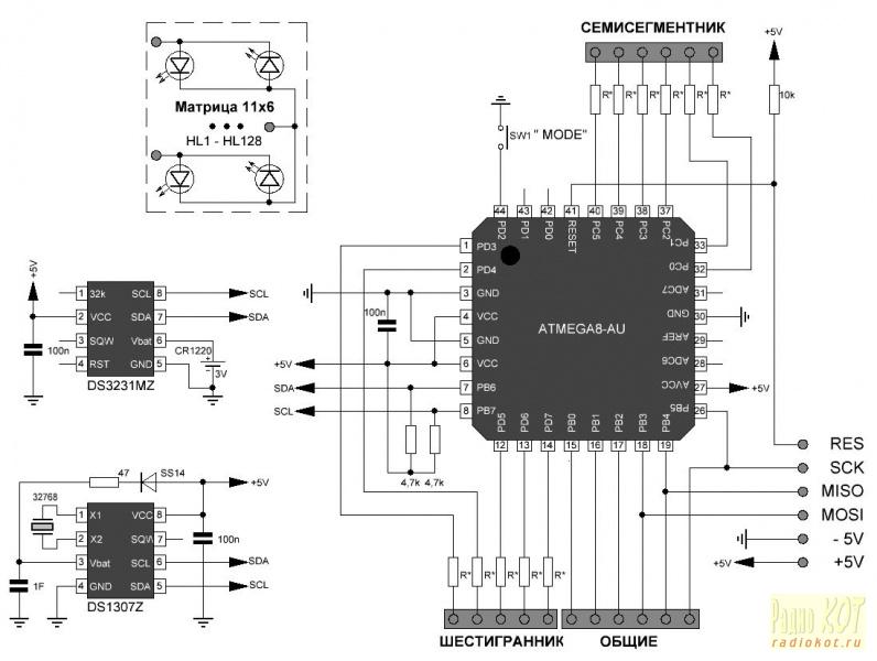

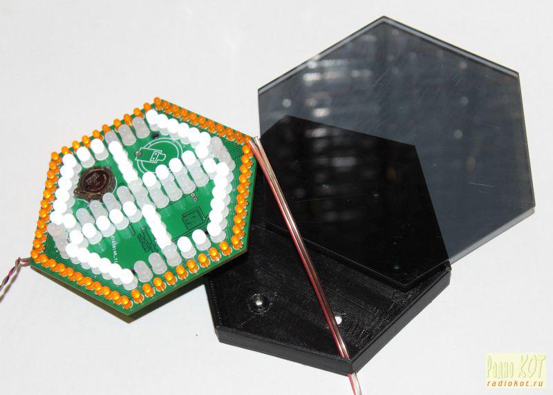

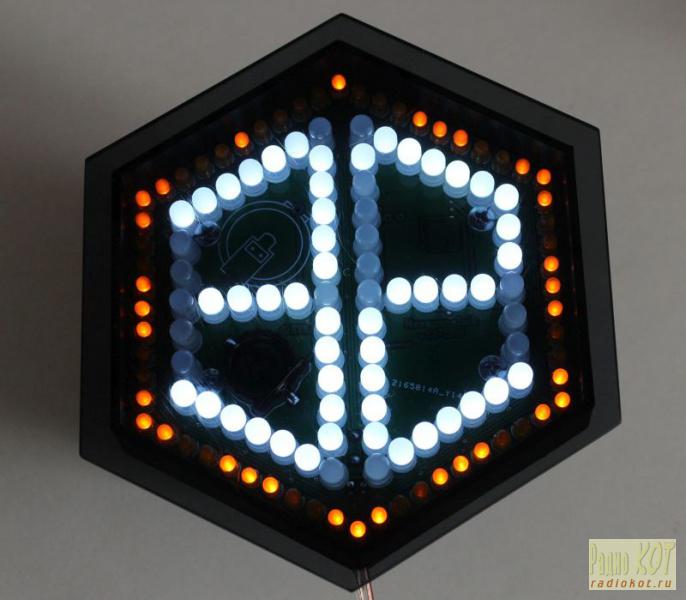

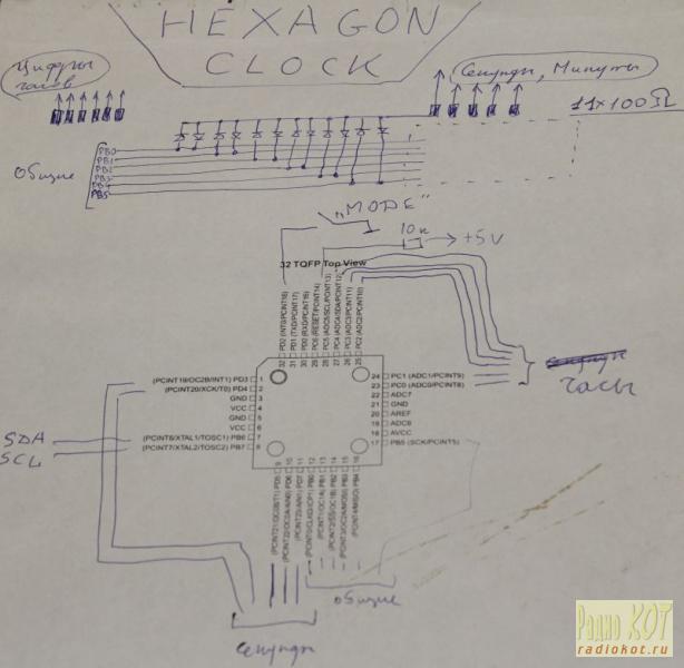

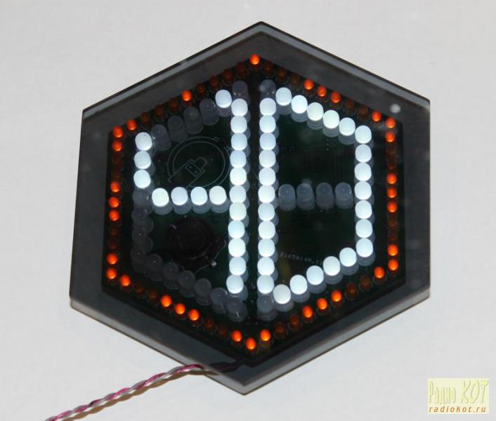

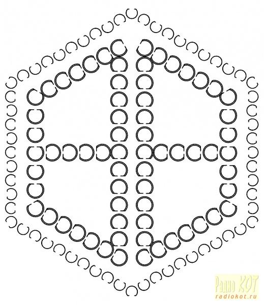

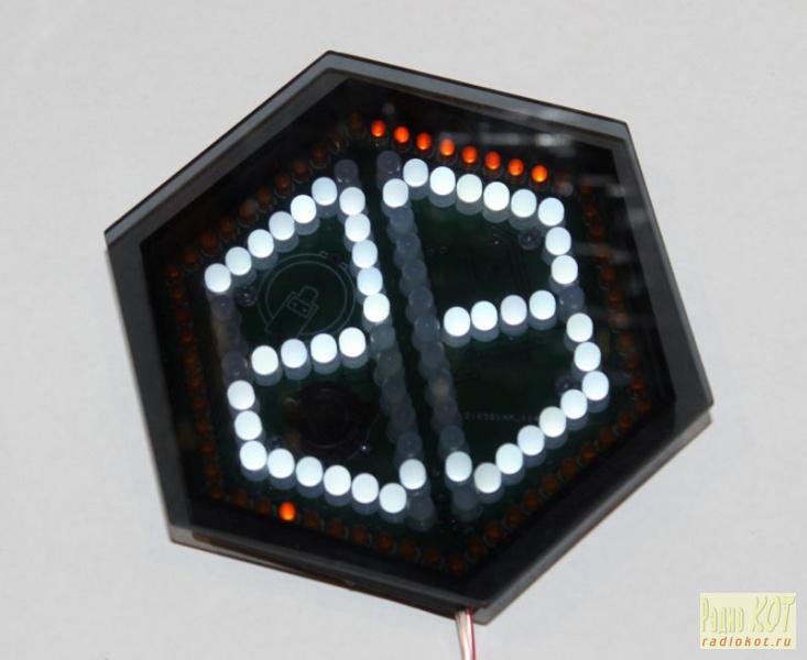

Но как бы там не было, вы сейчас в преддверии получения уникальной информации для самостоятельной сборки оригинальных часов. Кто осилил это чтиво до сего места, поздравляю. Далее будут скучные технические подробности, можете смело пропускать и пролистывать ближе к окончанию, там вас ждёт поздравление Коту. Часы «Пчёла» - электронное устройство с визуальным методом отображения текущего времени на светодиодном экране. Экран имеет форму шестигранника. В центре экрана находятся две семи сегментные стилизованные цифры из 5-ти миллиметровых светодиодов. Они выполняют различные функции - или отображают часы, или минуты, в зависимости от режима работы. По периметру экрана расположены 3-х миллиметровые светодиоды, которые в зависимости от режима работы могут показывать часы, минуты и секунды. Управляет 128 светодиодами микроконтроллер ATMEGA8. Простой подсчёт показывает, что для такого количества светодиодов, включенных в матрицу, необходимо 24 свободных пина. В используемом контроллере такого количества пинов нет, и тем не менее, он самостоятельно, без помощи дополнительных корпусов логики, обслуживает не только светодиоды, но и часовую микросхему, и кнопку. Никакого секрета здесь нет. Используется разновидность давно известного метода управления светодиодами Чарлиплексинг.

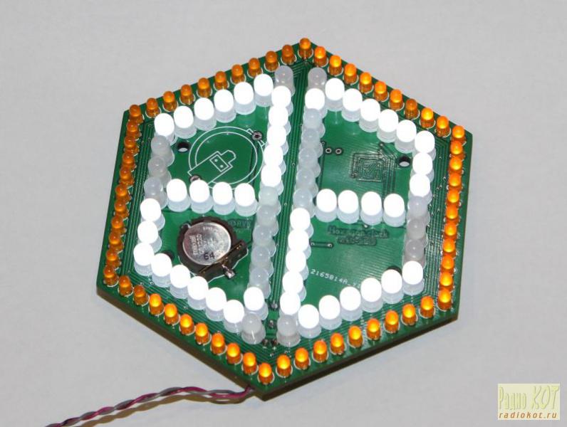

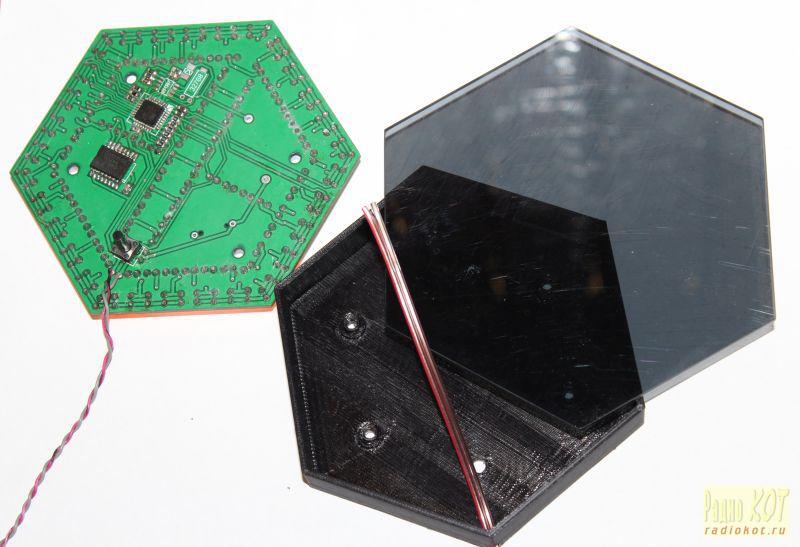

Часы собраны на заводской двухсторонней плате. Все элементы, за исключением светодиодов и держателя батарейки, для поверхностного монтажа.
Светодиоды специально выбраны выводные, они так более интересно, на мой взгляд, смотрятся. Впрочем, никто не мешает переделать плату под СМД. В часах заложены 6 эффектов.
Ограничительные резисторы на светодиоды от сотни Ом до десятка кило Ом, в зависимости от яркости последних. У меня на белых – 100 Ом, а на оранжевых - 470.

Конечно, это всё можно и нужно оптимизировать. Но есть много других интересных идей, которые так и просятся в реализацию. Представляю, как сейчас налетят коршуны и начнут заклёвывать «Пчёлу» за такой код. Друзья, вы лучше не клюйте, а посоветуйте что-то дельное, а то ненароком зажалим, нас вон как много! Кстати, о пчёлах. Эффект роения формируется из случайных чисел и накладывается на светодиоды периметра. Тут интересная идея используется, кому понадобится, дарю. Функция формирования случайного числа не стандартная встроенная, а самодельная. Она родилась на одном из форумов по Си, а затем с успехом была переписана на Баском. При вызове функции генерируется сразу три случайных числа в диапазоне от нуля до двести пятидесяти пяти. Эти числа сравниваются с некоторой константой, и если они попадают в заданный диапазон, состояние светодиода периметра меняется на противоположное. Увеличивая константу, мы добиваемся большего количества «пчёлок» и наоборот. Мне нужно было сразу пять случайных чисел вместо трёх, и я здесь схитрил – стал проверять числа константой в начале и в конце. Тем самым расширил рандомные возможности и сократил время формирования эффекта роения «пчёл». Динамическая индикация написана на ассемблере. Довольно интересно было запустить такое количество светодиодов, используя третье, высоко импедансное состояние выходов. Исходники часов прилагаются. Но есть один маленький нюанс – динамическую индикацию я зашифровал крипто шифром (Баском рулит!). Исходники даже в таком случае компилируются, можно дополнять основной функционал, изменять логику работы, модифицировать шрифты цифр и при этом всё так же будет собираться, и работать. Зашифрованная часть работает как встроенная библиотека – принимает массив видеоданных и разворачивает их на светодиоды. По некоторым причинам мне не хотелось бы показывать зашифрованный участок кода, там чистый ассемблер и написан он человеком, который его пока не знает (мною…). Не переживайте, в зашифрованном коде закладки нет. И часы однажды в 12 ночи не превратятся в тыкву - мне важно моё доброе имя! Тем более, здесь есть такие коты, что могут из любой тыквы (ака кекса) сделать чистый хрусталь. Не так давно сам был свидетелем. Так что тыквы в «Пчёле» нет, чисто один мёд! Кто захочет поменять шрифт цифр, смотрите таблицы с данными и рисунок соответствия данных и светодиодов. Десятки часов, единицы часов – всё понятно. А может быть кто-то новую идею подкинет по визуализации часов?

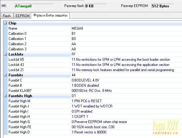

Фьюзы, куда же без них?

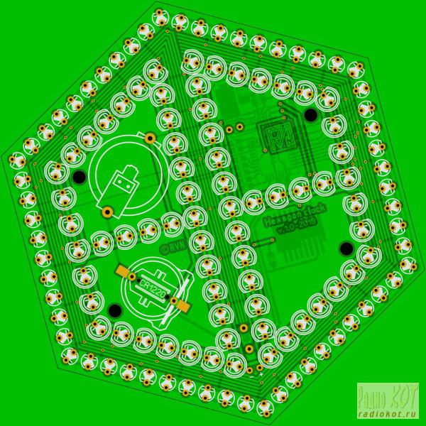

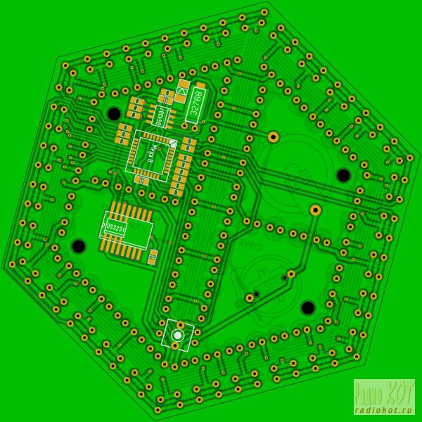

Когда принял решение разработать эти часы, то сразу пошел проверенным путем – напечатал распиновку контроллера на А4, дорисовал нужные элементы и соединения, а затем сразу начал разработку печатной платы.

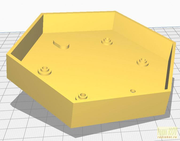

Почему-то для меня это самый увлекательный процесс оказывается, кроме оживления устройства, конечно. Плату сразу старался вместить в тот заветный размер 100х100, вы же меня понимаете, кто в теме?! Герберы для заказа роилагаются! На этот раз схему не макетировал ни в Протеусе, ни в железе, понадеялся, что всё получится сразу и без ошибок. И я не ошибся! Плату разработал в Спринтлайоуте. Дилетантство! Возможно, но она работает и радует меня и близких. Не может же один кот всех мышей сразу выловить! Платы заказал на заводе (здесь, на Коте, есть его реклама, да и спонсором этого конкурса он выступает). Они пришли недели через три. Пару дней полежали на рабочем столе, пока аппетит не нагулялся. Затем в один из вечеров собрался с духом и запаял все детали. Программатор увидел контроллер, можно спать. На следующий вечер после работы оживил цифры в центре, а ещё один вечер посвятил окантовке и функционалу. Часы работают, время бежит. Ещё один вечер на моделирование корпуса и печать. И последний вечер на эту статью. Завтра пофотографирую и сниму видео.
