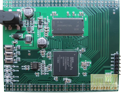

Внешний вид отладочной платы:
…имеет на борту
1) разъём питания (я подаю 9В)
2) стабилизатор
3) 3 кнопки (2 пользовательские и 1 системная – загрузка конфигурации из FLASH в ПЛИС)
4) 4 светодиода (2 пользовательские, индикатор загрузки и питания)

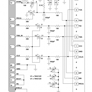

5) Разъем для подключения программатора по JTAG (Platform Cable USB)
6) SPI FLASH для хранения конфигурации
7) SDRAM 32Mb
8) Отверстия для впайки разъемов (пользовательские входы-выходы)
9) Сама ПЛИС Xilinx S-6 (на корпусе обозначение БИС и тип корпуса).

Просьба к продавцу обеспечить файлами и мануалами очень затянулась, поэтому решил найти сам. Скачиваем файл QM_XC6SLX16_SDRAM_V02.zip с гитхаба. Он содержит примеры проектов, описания БИС и схему соединений компонентов платы. Забегу вперёд: есть два популярных языка описания схем VHDL и Verilog. Имея опыт программирования на С Verilog мне оказался более по душе и легче осваивается чем VHDL – качаем всё, что сможем найти по Verilog, ну и по VHDL, основам цифровой схемотехники конечно тоже. Мы будем фактически описывать логику работы схем, а не писать программы, как таковые.

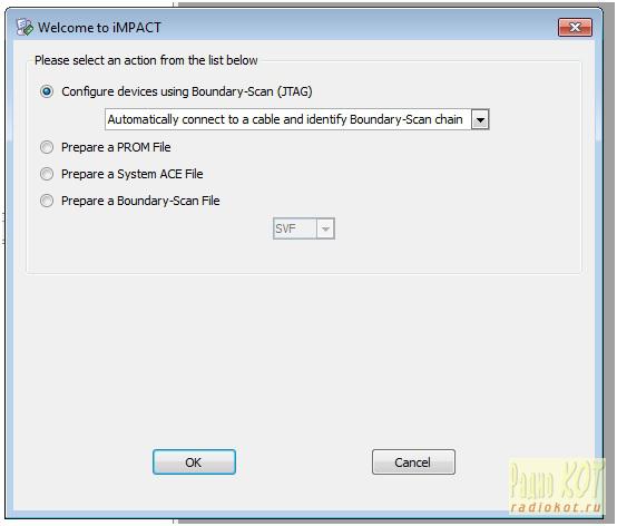

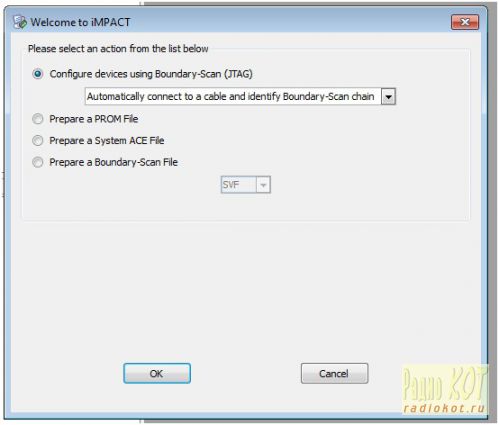

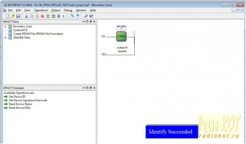

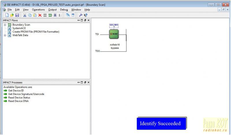

и получим файл «прошивки» ПЛИС *.bit. Запускаем утилиту iMPACT, создаём проект (убеждаемся, что программатор подключен, индикатор зелёный), подключаемся через JTAG:
Видим ПЛИС.

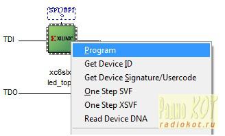

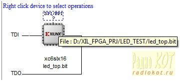

Открываем файл .bit конфигурации и в принципе готово. Мы теперь можем прошить память самой ПЛИС используя наш .bit файл, но при перезагрузке или отключении питания прошивка «слетит» и ПЛИС загрузится с SPI FLASH памяти (которую мы и программатор видим подключенной к ПЛИС). Для ускорения прошивки и экспериментов нам пока достаточно грузить конфигурацию в саму ПЛИС. Программировать SPI FLASH немного сложнее и дольше, но тут уже разберётесь сами, методом проб и ошибок или, лучше, почитав мануал.
Правым кликом программируем ПЛИС менее чем за полсекунды, и получаем тот-же результат, что и до перепрограммирования – значит всё верно.

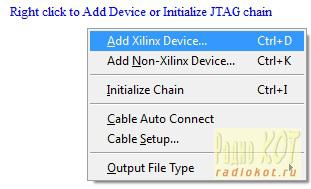

Удаляем нашу ПЛИС «Del»ом, добавляем опять - это не совсем верный путь, но работает:
