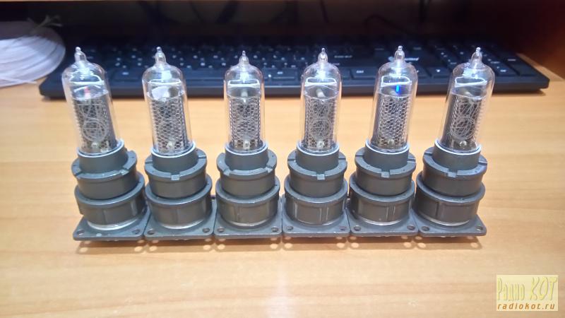

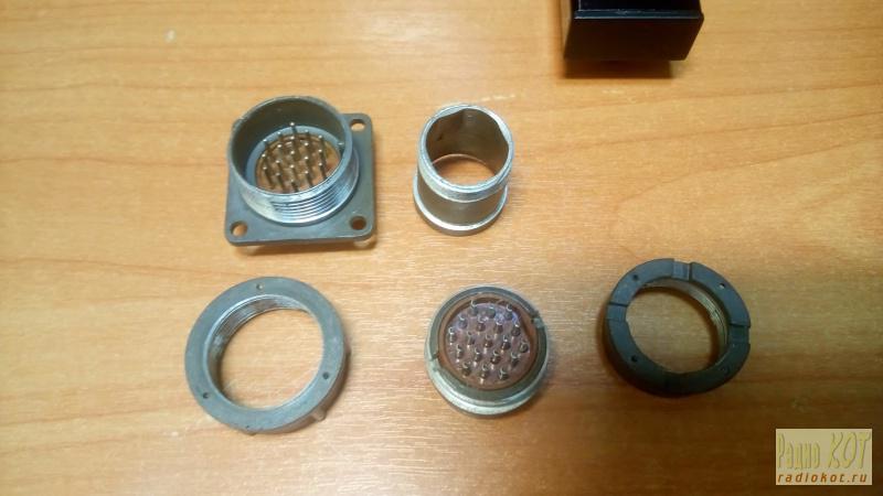

С чего всё началось, а началось всё с разъёмов. Нет, наверное, всё началось с того, что я как и многие увидел часы на газоразрядных индикаторах и был пленён красотой их исполнения и завораживающим свечением самих индикаторов, а с разъёмов начался сам процесс сборки. На словах это трудно описать, но многие, наверное, меня поймут. Кто-то холодно относится к таким часам и не понимает, что в них такого. Это дело каждого и не нужно никому доказывать и убеждать. У всех своё чувство прекрасного. Дак вот, увидел часы и руки зачесались, хочу такие же) И началось, поиск информации, поиск схем, изучение, разглядывание картинок с разными вариантами исполнения, поиск самих индикаторов и ещё многое многое. Хотел сделать что-то оригинальное, не похожее на другое. И вот на глаза попался разъём 2РМ24КПН19Г1В1. Выглядит он так

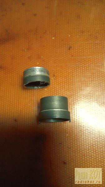

 И тут я подумал, а что если в него приспособить индикатор. На вид было бы не плохо. Разобрал его на составные части

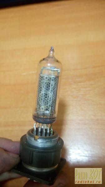

Измерил внутренний диаметр верхнего на фото стаканчика ( могу ошибаться с названием) и он совпал с диаметром популярного индикатора ИН-14. С индикаторами определились. Теперь надо как-то его смонтировать. Часы хотел с подсветкой и нужно было тогда ещё RGB светодиод не забыть впаять. Берём само наше гнездо и решаем как удобнее это реализовать
Было решено общий контакт светодиода запаять к центральному контакту, а остальные на три других. Например общий на контакт номер 10, а синий цвет будет на 9, зелёный на 5, красный на 6.

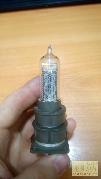

Теперь очередь за самим индикатором. Аккуратно выправляем ножки, подмеряем нужную их длинну, остальное отрезаем
Аккуратно впаиваем её не перегревая, а то есть риск вывести индикатор из строя. Я запаял анод на 14-й контакт. Остальные на контакты которые по краям. Их как раз всех хватает.

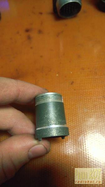

На стаканчике внутри в верхней его части есть выступы, которые мешают надеть его на индикатор. Было решено их не стачивать а спилить, так как с наружной части есть не нужная резьба и эта часть закрывает цифры. При отпиливании учитывае расстояние которое нам нужно убрать, что бы цифры было видно, но и не огалать контакты
Собираем разъём
И так шесть раз)

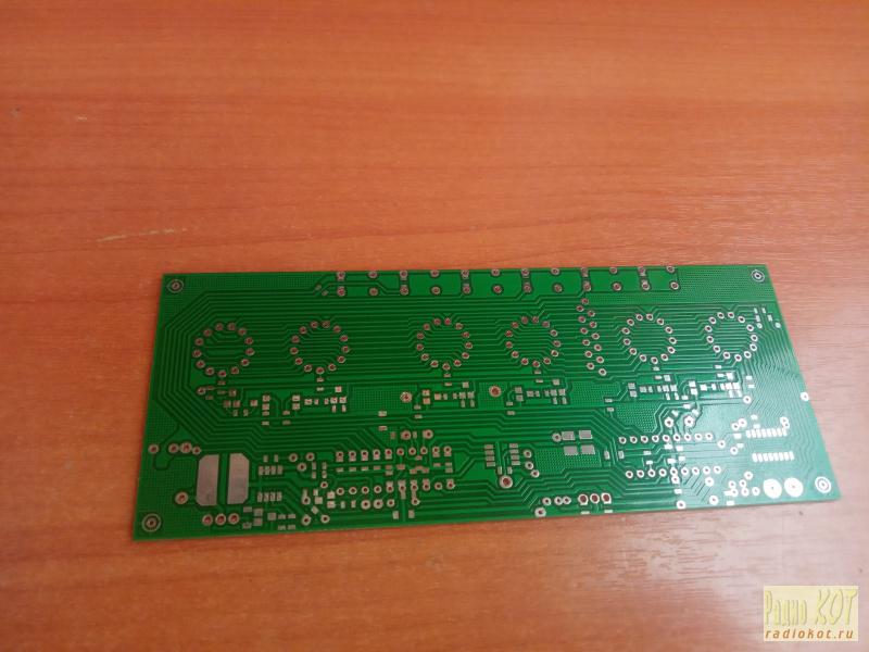

Теперь надо было что-то придумать с основанием, куда наши получившиеся индикаторы присоединить. Поиск не дал результатов, и было решено пока заняться выбором самой схемы часов. После долгих поисков и изучения информации, было принято решения использовать вариант часов от Slvik. Кто в теме, тот знает) Была заказана с Китая плата, распаяны детали, проверена на работоспособность.

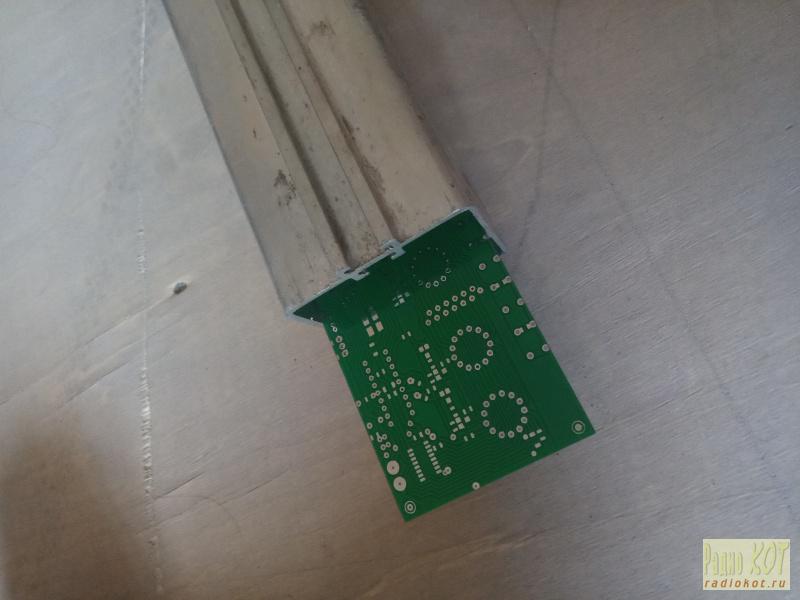

С основание нужно было что-то решать, и в гараже на глаза попался вот такой светильник
Его маркировка
Плата идеально в него подошла (пришло несколько плат, поэтому на фото примерка другой не распаяной платы)

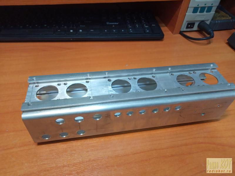

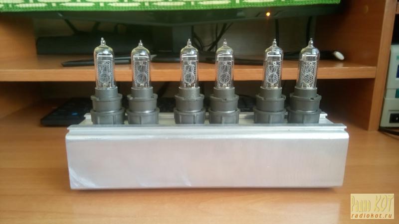

Отпилил 25 см от профиля и посмотрел как будут смотреться наши индикаторы

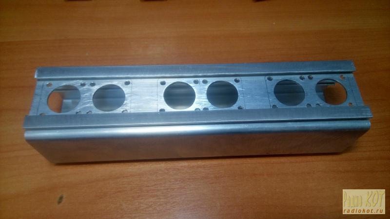

Смотриться не плохо. Теперь всё вымеряем размечаем и сверлим
Теперь нужно было придумать оформление и изготовить элементы декора. В дело пошла медная трубка, латунь и латунные гайки)
Под декор а так же под кнопки управления были просверлины необходимые отверстия

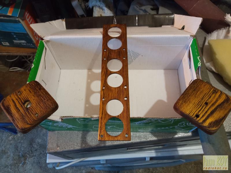

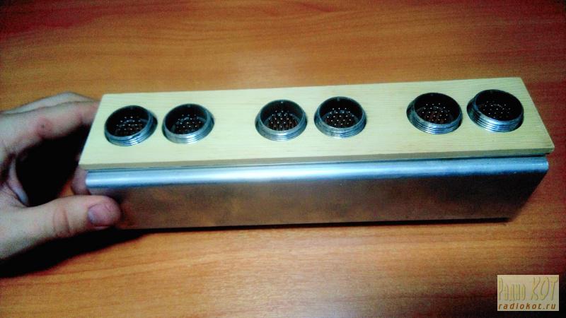

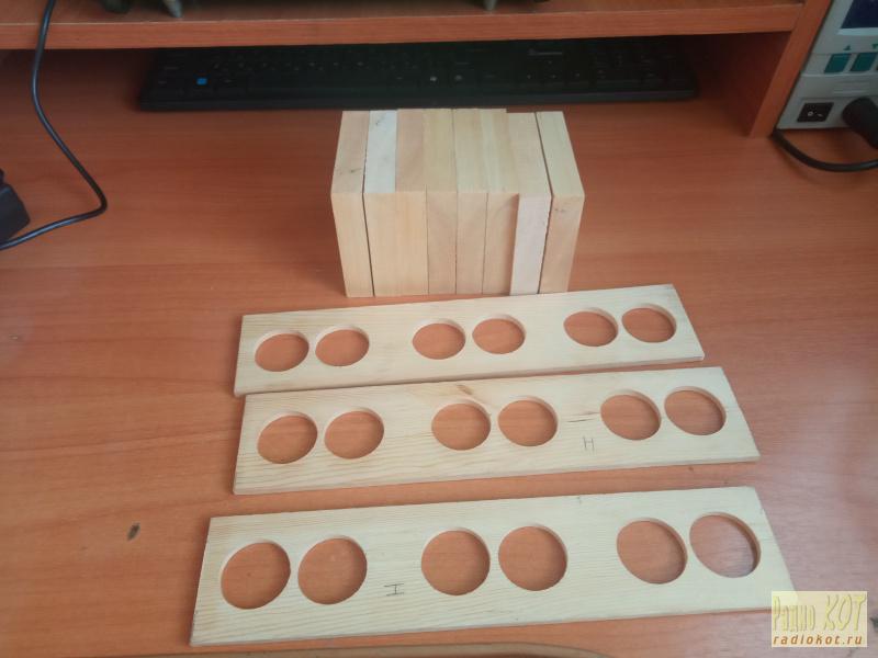

Теперь очередь дошла до дерева, куда же без него) Были вымерены, вырезаны заготовки из сосны и распилины на несколько частей, если в случае порчи одной была запасная
Сотрим как это будят у нас выглядеть на основании

 Шестерёнки взяты со старых часов. Деревянные заготовки нужно обязательно обессмолить, так как при дальнейшем покрытии лаком или морении будут видны смолянистые пятна. Я обессмоливал изопропиловым спиртом. Брал мочил тряпку и натирал заготовки пока смола не растворилась с верхних слоёв.

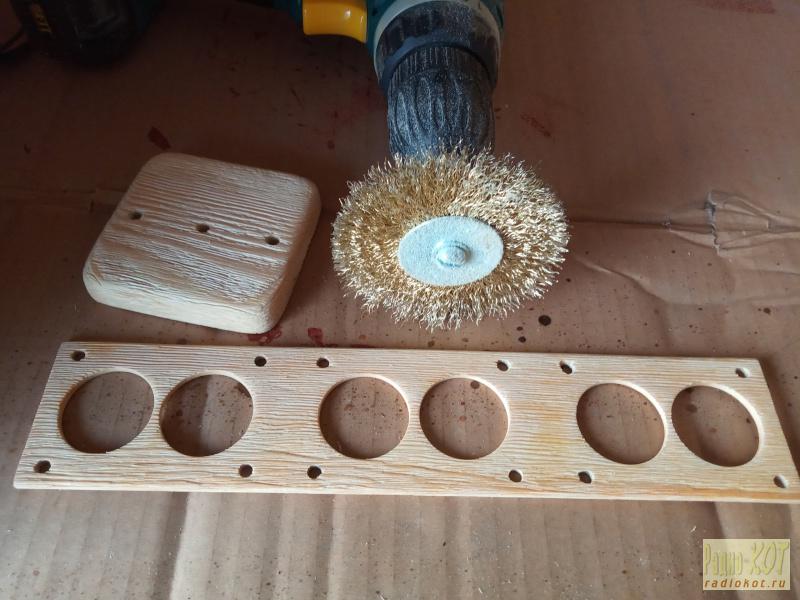

Есть такая интересная технология обработки дерева, которая называется браширование. Это искуственное состаривание дерева, которое придание ему красивый внешний вида и выделяет фактуру. Для этой технологии нам понадобится шуруповёрт и круглая металическая щётка. Нужно на не больших оборотах водить ей вдоль волокон древесины, тем самым убирая межкольцевую основу. Лучше для начала потренироваться на куске дерева
Выглядит результат примерно так
Я решил покрыть дерево морилкой. Купил разных цветов и покрыл ими несколько заготовок, что бы потом определится с цветом
Выбор пал на ореховый цвет. Деревянные элементы были покрыты морилкой, высушены и наполированы. Затем дополнительно пропитаны в льняном масле и то же тщательно просушены. Пока наше дерево сохло, отчистили алюминиевую основу, обезжирили и покрыли грунтовкой. Прогрунтовать нужно обязательно, иначе краска будет плохо держаться на голом метале. Все подобные работы лучше делать на открытом воздухе. Я делал в гараже. Много пыли от дерева и запахи морилки, растворителей обеспечены)) Ну вот, наше основание покрашено и высушено

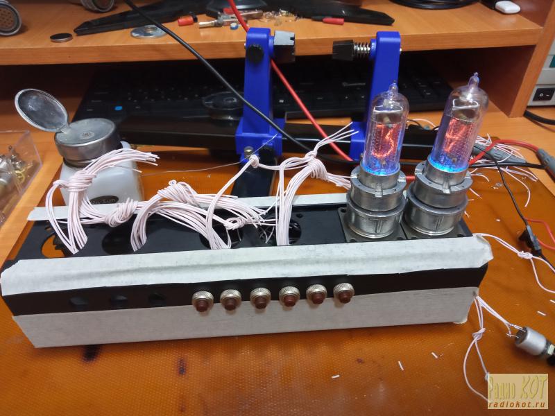

Начинае процесс сборки. Запаиваем на плату все необходимые провода
Устанавливаем её в корпус
Припаиваем вилки от нащих разъёмов. Тут нужно очень внимательно!!! Правильно сопоставить назначения контактов на самом разъёме и на вилке. Анод к анодному проводу, еденицу к катоду единице и про светодиод не забыть.
Проверяем наши индикаторы и работу подсветки
Запаиваем остальные. Получается как-то так
Корпус лучше временно оклеить бумажным скотчем, что бы не повредить краску.

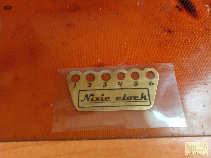

Сборка часов подходила к концу и тут я подумал что чего-то не хватает. Посидел и подумал, чего бы я ещё хотел видеть глядя на часы... точно, не хватает надписи) Вырезал из того же листа латуни табличку и просверлил отверстия под кнопки
На компьютере делаем надпись какая нравится и отзеркаливаем

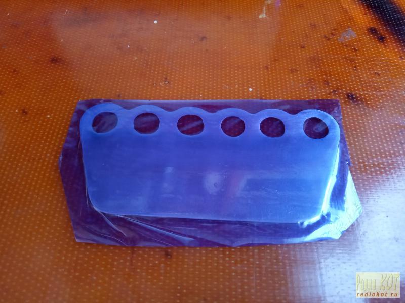

Распечатываем на специальной прозрачной плёнке и подмеряем
Подготоваливаем нашу табличку и клеим фоторезист

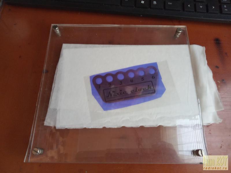

Поверх ложим надпись и закрепляем всё это в держателе из оргстекла. Он хорошо пропускает ультрафиолет при засветке фоторезиста

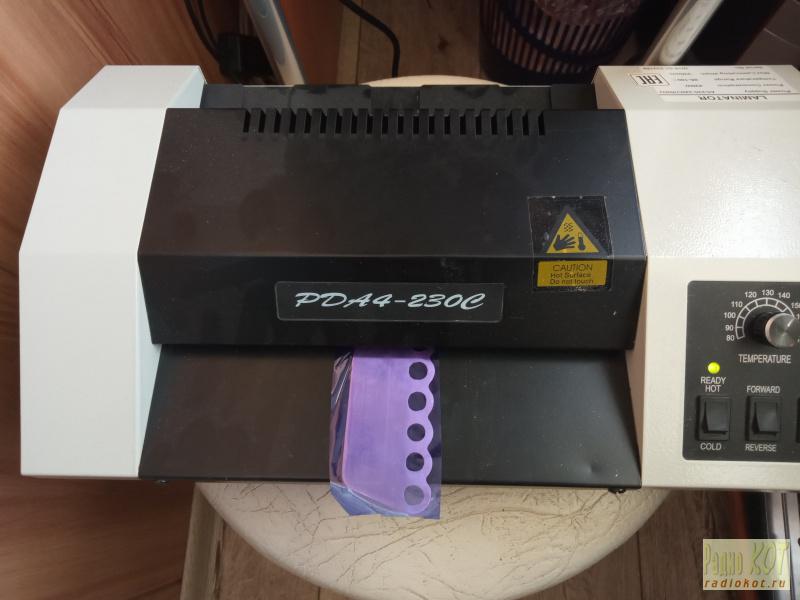

Засвечиваем примерно 1,5 мин и прокатываем в ламинаторе при температуре около 140 градусов
Получается примерно так

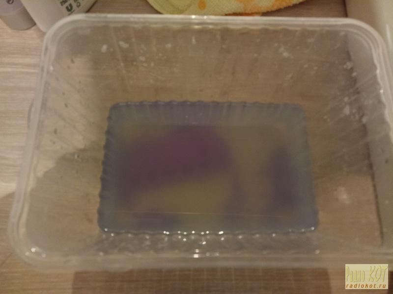

Кладём нашу табличку в ёмкость с раствором пищевой соды и ждём, когда не засвеченный фоторезист растворится
Получается вот что

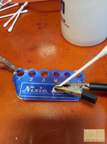

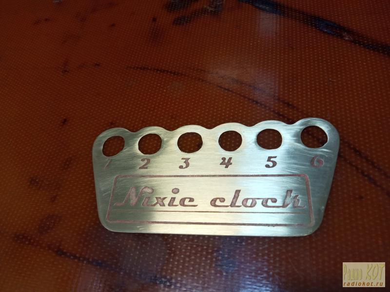

Начинаем гальваническим способом вытравливать надпись. Цепляем плюс к табличке, а минус к тампону, смоченному в солевом растворе
В процессе травления получается такая бяка)
Затем смываем всё это вместе с оставшимся фоторезистов

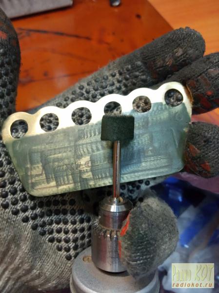

В результате травления фоторезист может местами отходить и под ним будут появлятся протравы. Это не страшно, просто нужно потом пройтись мелкой наждачкой и они исчезнут, а надпись станет чётчей. После этого полируем всё. Я пользовался электрическим гравером с насадкой из войлока и полировальной пастой
Результат такой
Собираем верх и устанавливаем табличку

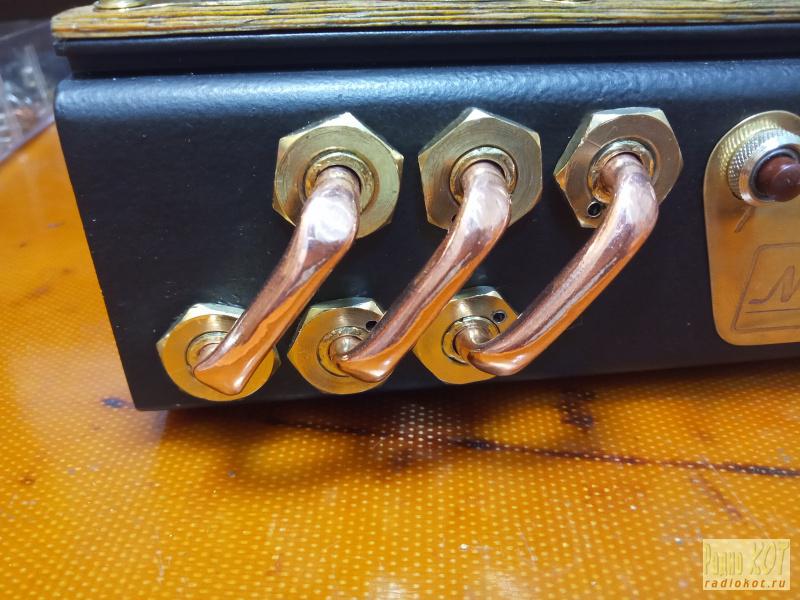

Ставим гайки и медные трубки. Всё это нужно тщательно отполировать.

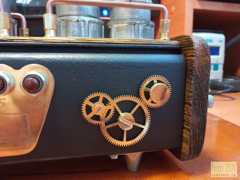

Прикручиваем шестерёнки

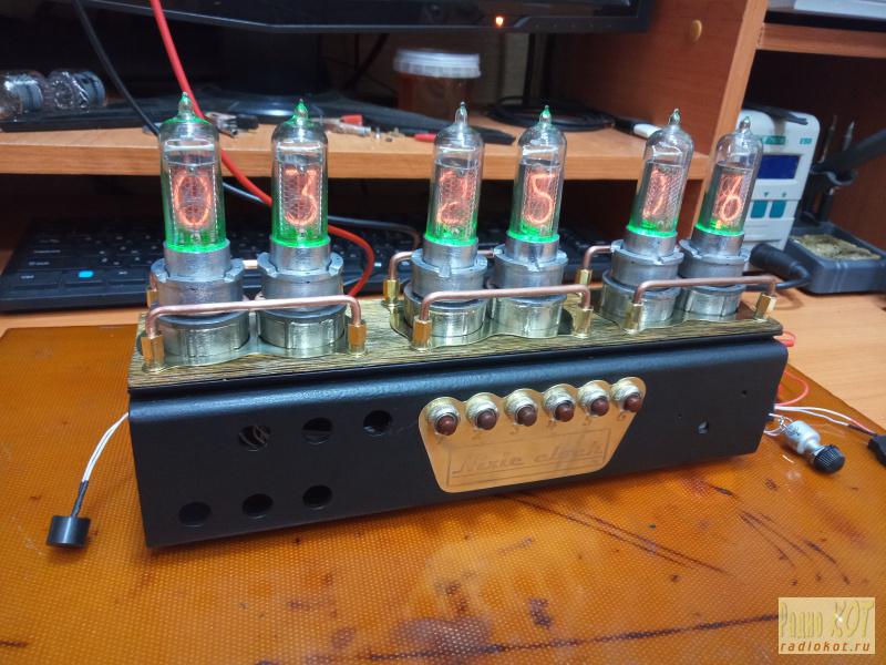

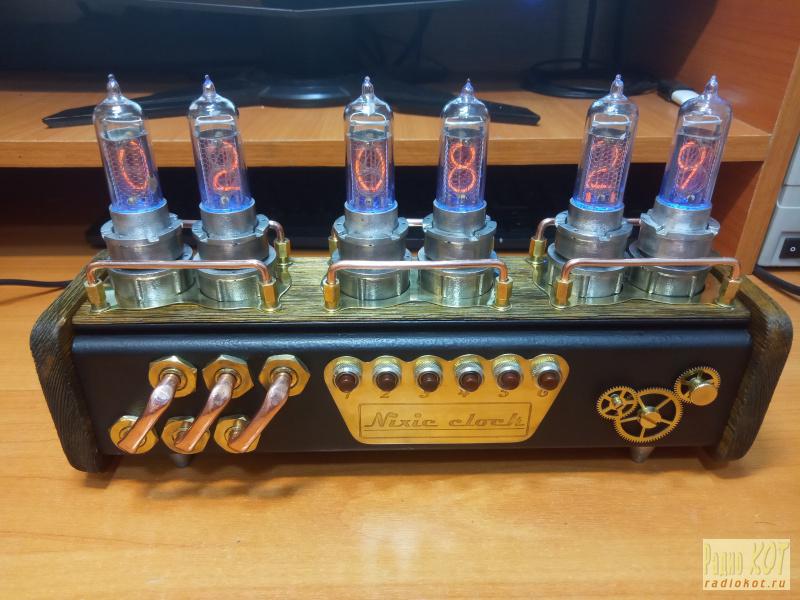

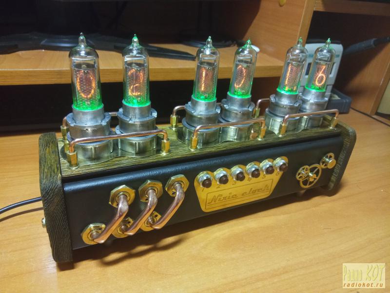

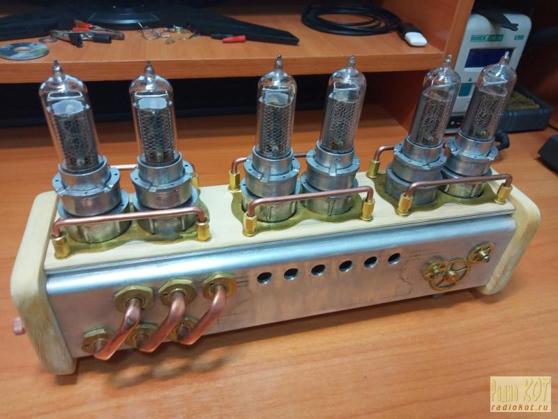

Ну вот и финишь! Часы собраны и радуют глаз)
На задней стороне установлен регулятор яркости и гнездо питания
 В темноте
И ещё фото
