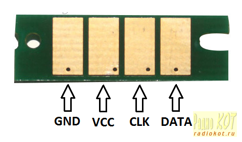

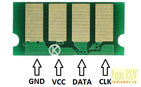

Фото и распиновка чипов RICOH:
Кроме различия по адресу и форме чипа, есть еще отличия и по размеру чипа (форма чипа как на фото слева, платка чипа крупнее 30*7мм), хотя размеры самих контактных площадок одинаковые у всех чипов.

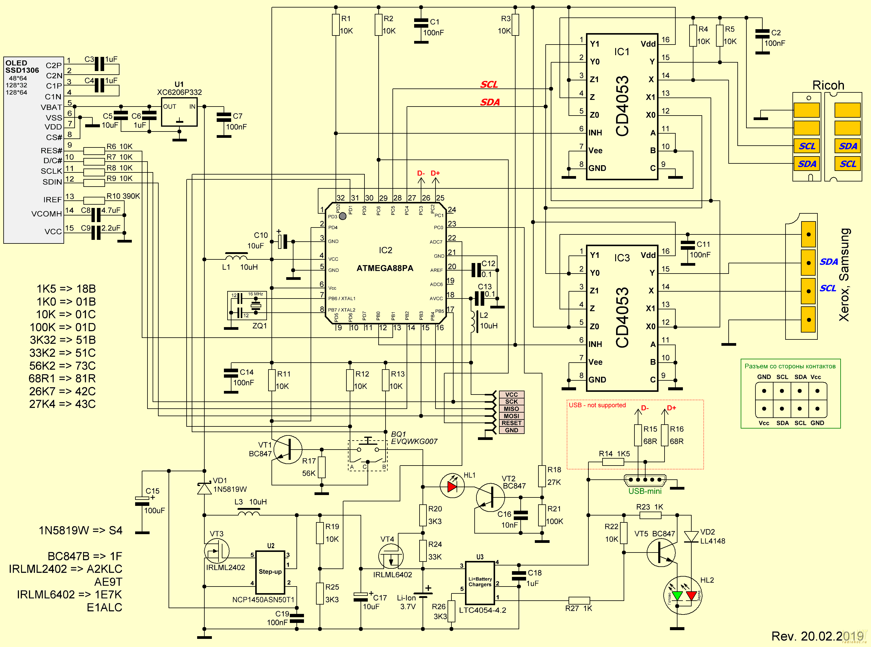

Схема:

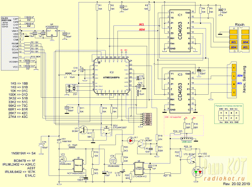

В соответсвии с хотелками, подходит энкодер EVQWKG007 и в качестве дисплея SPI OLED SSD1306 15pin (доступно 3 варианта: 128*64, 128*32, 48*64 = выбор пока пал на 128*32).
Принципиальная схема программатора:
Что получилось:
  1. Включение только при длинном нажатии - для избежания случайного включения.
  2. Контроль разряда аккумулятора, если напряжение ниже 3.3 Вольт, то выдать соответствующее сообщение и выключиться.
  3. Автоотключение питания, если нет сигналов от энкодера или не подключался чип "30" секунд
  4. При неправильном подключении чипа или если плохой контакт с чипом (что грозит подвисанием) автоотключение (Watchdog Timer = 2 сек.).
  5. Несколько состояний кнопки энкодера: короткое нажатие, длинное (примерно 2 сек) нажатие = вызов меню (пока что не пригодилось), очень длинное (4 сек) нажатие = выключение
  6. Планируется реализовать запись дампа в память меги и обратно.

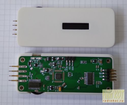

Печатная плата получилась размерами 30*80 мм, а размеры корпуса получились: 35*85*13 мм. За рисование корпуса отдельное спасибо NickNI.

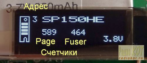

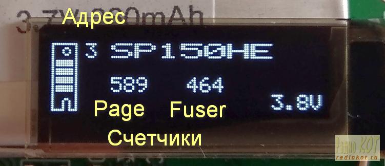

Первоначально планировался ручной выбор чипа, но в процессе написания и отладки сделано автоопределение чипа (показалось, что так будет удобнее): т.е. сканируется i2c шина по 4 адресам, а также с поменянными сигналами SCL и SDA и если находится м/с EEPROM, считывается ее содержимое и подбирается первый похожий дамп:
 далее колесом энкодера можно выбрать совместимый с подключенным чипом любой другой дамп, нажатием на колесо энкодера происходит запись дампа в чип.
