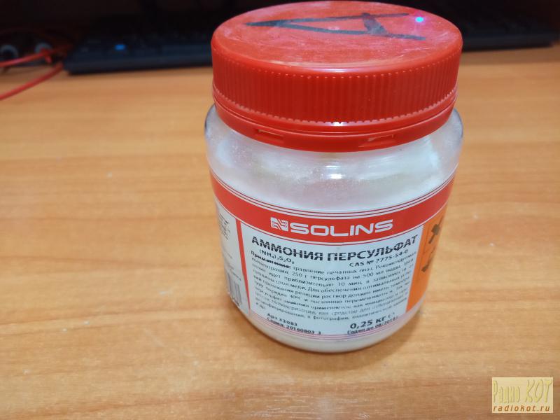

Автор: Koteich В этой не большой статье хотел рассказать о способе покрытия металлов слоем меди с помощью персульфата аммония. На просторах интернета я не нашёл описание данного метода, и думаю он будет полезен всем кто занимается самоделками и декорированием. Как-то понадобилось покрыть в декоративных целях некоторые детали слоем меди. В интернете поискал как сделать это в домашних условиях, и почти везде люди использую медный купорос с добавлением электролита и других компонентов для получения нужного раствора. Кто-то использует химические способы, кто-то гальванические. Купороса дома не оказалось, да и раствор готовить не особо хотелось. На глаза попался раствор персульфата аммония, в котором я обычно травлю платы.

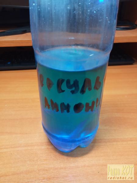

Сам персульфат у меня такой

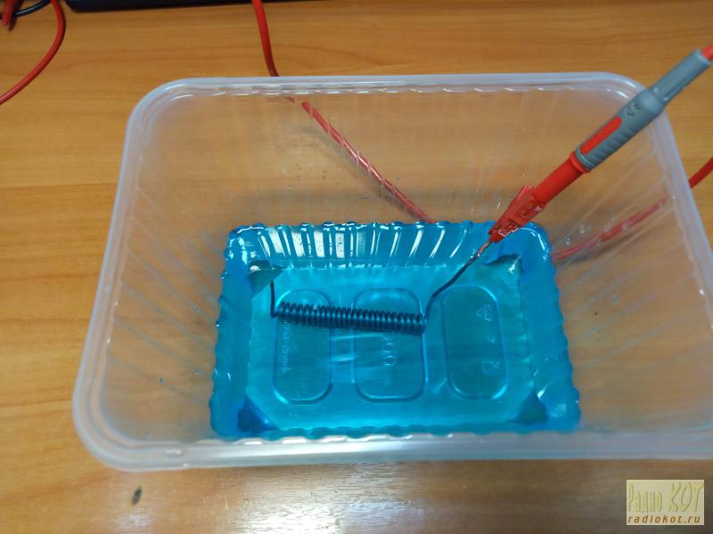

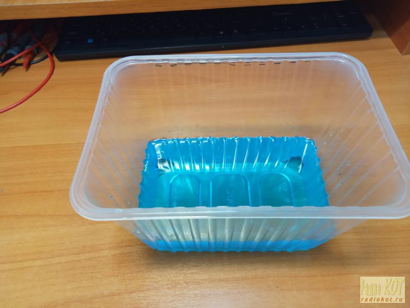

Решил попробовать, что из этого выйдет. Залил всё в пластиковую ёмкость

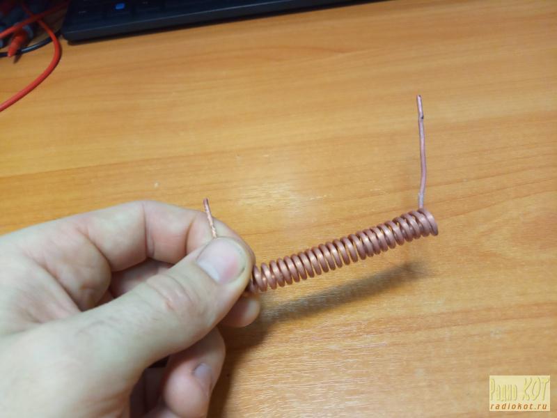

Для электрода, с которого будет браться медь, сделал такую спиральку из медной трубки

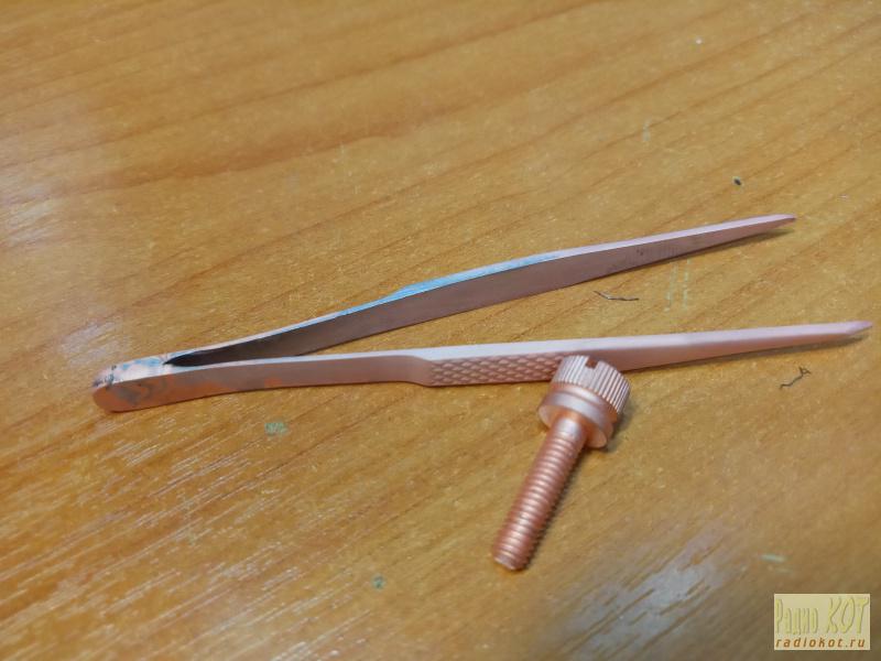

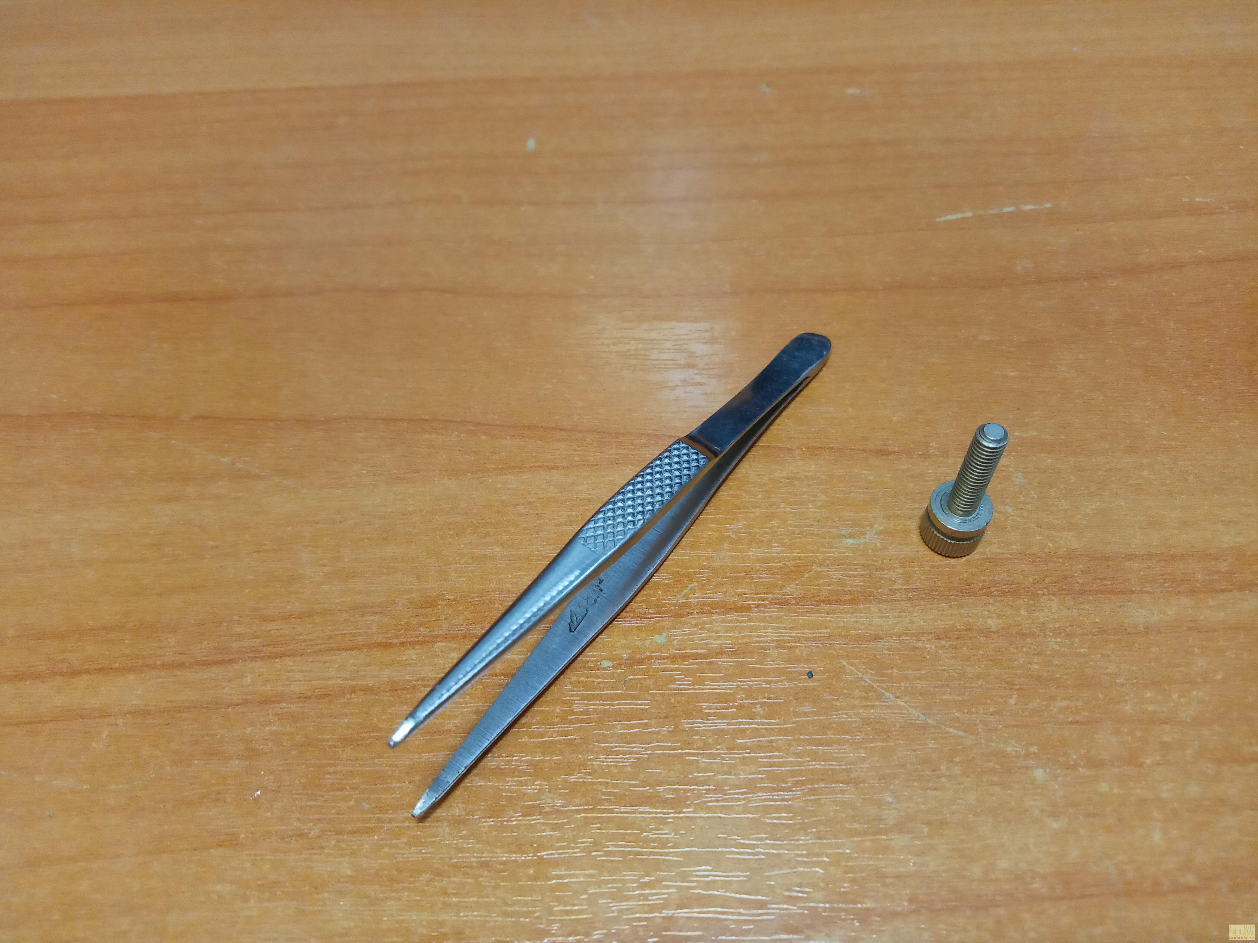

Для эксперимента взял старый пинцет и болт. Сразу скажу, что перед меднением заготовки нужно подготовить: обезжирить, убрать окислы и т.д. Я этого не сделал, и пинцет покрылся не очень(

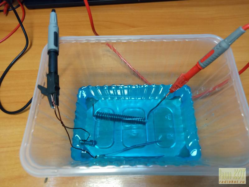

Медный электрод цепляем к плюсу источника питания. Источник питания должен иметь регулировку по току, иначе процесс пойдёт на максимальном токе источника и медь сядет как пыль, которая легко удаляется да же тряпкой.

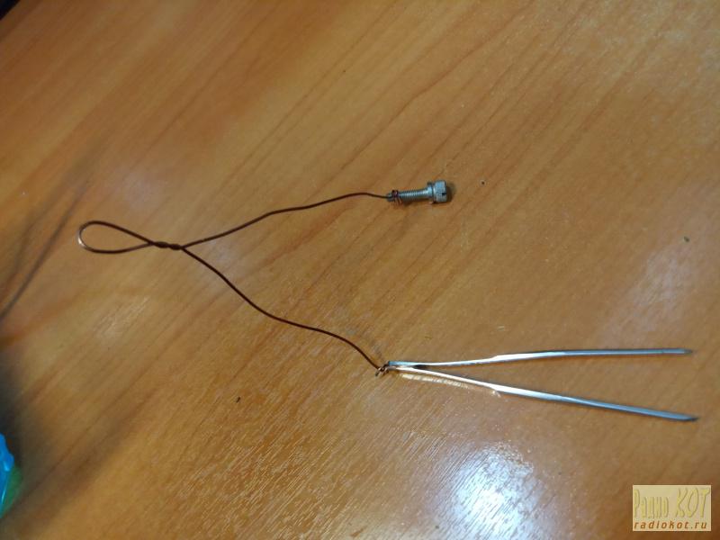

Второй электрод, который цепляется к минусу, я зделал из медной проволоки, и просто обмотал ей образцы

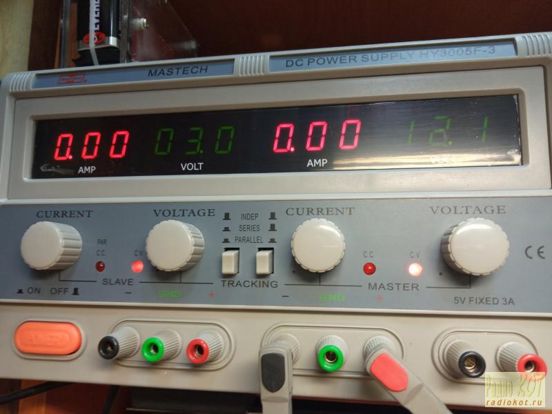

Напряжение выставил около 12 вольт ( На фото правый канал ЛБП)
Погружаем электроды в ёмкость

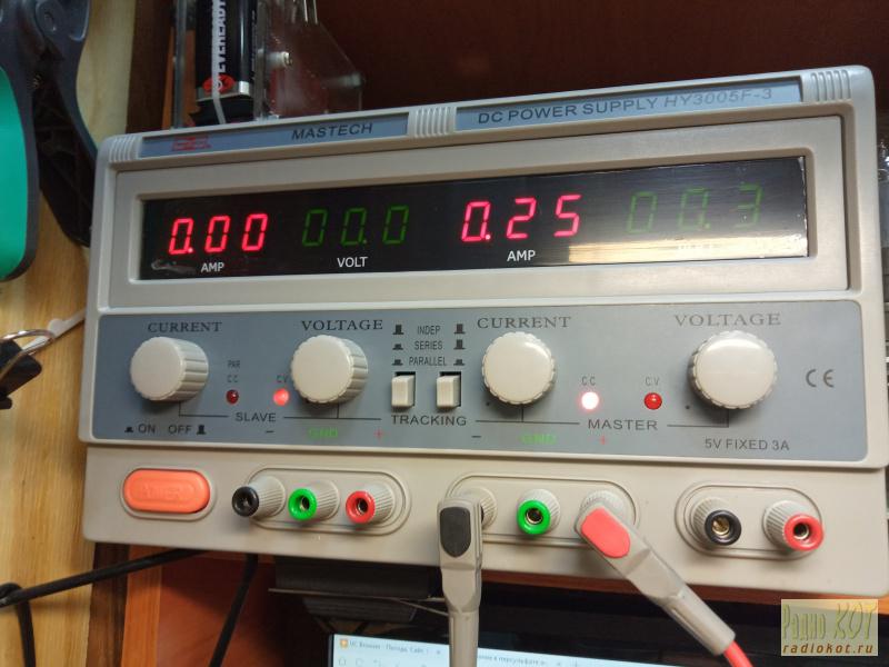

Ток нужно подобрать опытным путём. Он зависит от площади поверхности заготовки. При слишком большом токе, раствор начинает интенсивно пузыриться и медь быстро осаждается на детали, но ни сколько не сцепляется с ней. Лучше вообще избежать бурление. Я делал так: выставил маленький ток и примерно через минуту проверил заготовки. Если они слегка покрылись медью и она прочно осадилась, то такой ток и нужен. Лучше меньше выставить ток и дольше подождать, но в результате получить качественное покрытие. У меня ток был такой
Результат на фото. Как и описывал выше, пинцет покрылся не равномерно, а вот болт отлично. Медь легла прочно и не слезает плёнкой.

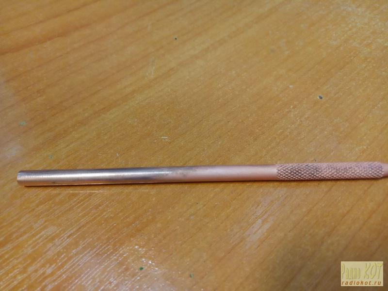

Попробовал ещё покрыть рукоятку. Верхнюю часть полирнул до блеска. На фото не очень хорошо видно. Медь села прочно.
