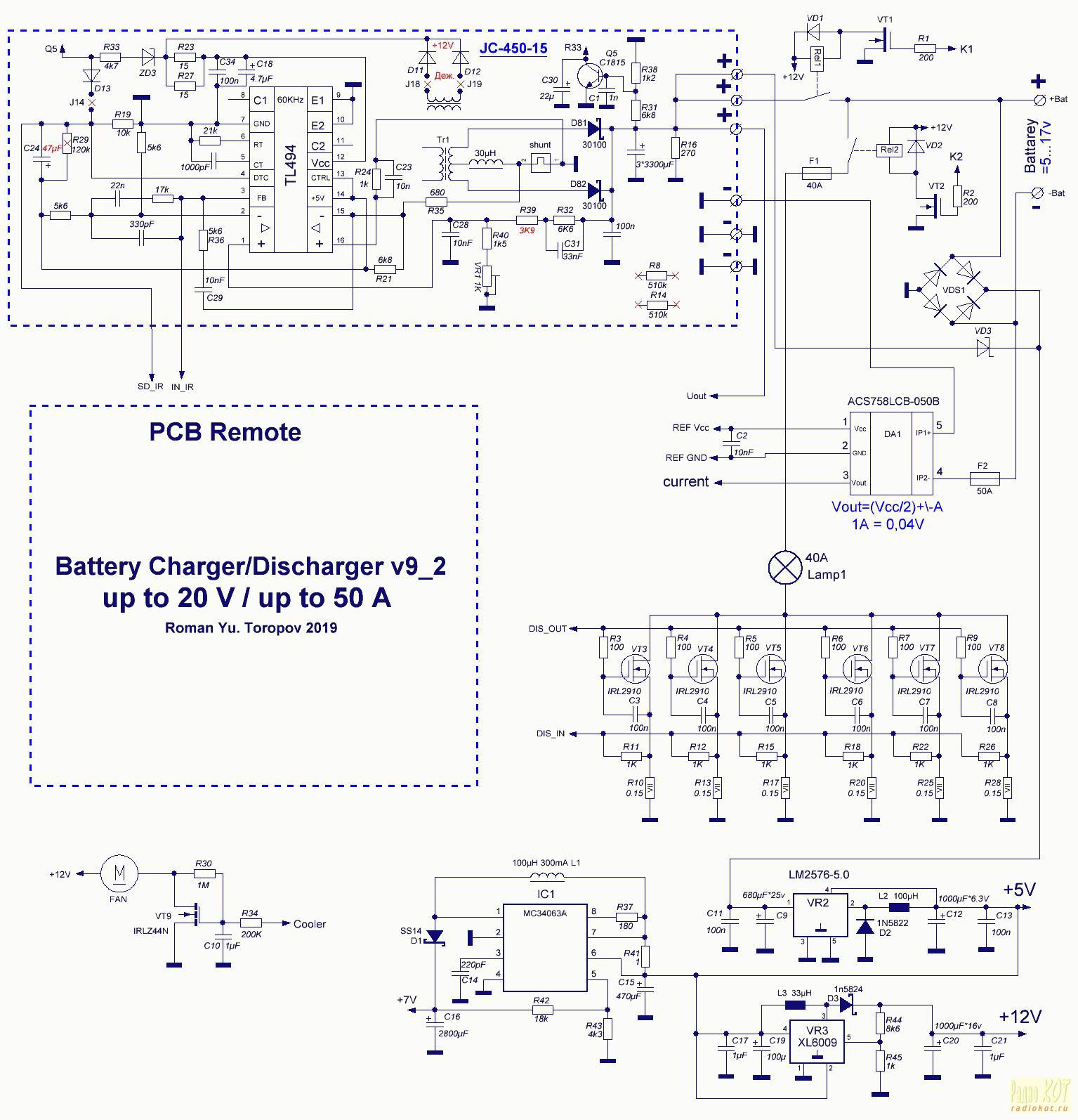

4. Версия 9_2 или 11 - версии отличаются тем, что:
версия 9_2 для прямого управления существующим ИИП (AC-DC), не нарушая его работоспособности, как самостоятельное устройство,
будть то старый ATX БП или модульный ИИП типа MeanWell S-350-15 или собранный самостоятельно БП на безе TL494.
Недостаток этого в том, что ИИП не предназначен для работы в широком диапазоне, но многие его используют для этого - бог им судья :)
Приемущество в том, что не нужно источника питания, в отличии от 11-ой версии.

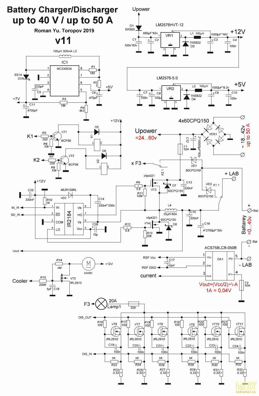

а версия 11 - это версия содержащая понижающий синхронный импульсный преобразователь DC-DC (DC-DC Step-Down), или попросту "Чоппер", так-же на базе TL494.
Приемущество этой версии в том, что работает от ноля до макс., т.е. в широком диапазоне напряжений и токов.
Недостаток в том, что требуется источник питания и по выходу, перед АКБ, должен содержать диод немного снижая КПД,
обусловлено это защитой от обратного тока с АКБ, паражающий полумост преобразователя, сначало нижний ключ, когда он откроется, а затем и верхний, т.к. нижний уже в пробое, к.з. с "землёй", замыкая плюс источника с минусом.
(это самый популярный вопрос - "нахрена по выходу диод ?" ) :))) Вот поэтому,
С ИИП диода на выходе не трубуется, т.к. они уже есть в диодном мосту :) А в классическом DC-DC этот диод стоит в нижнем плече :)
Так что выражение "греть лишний диод" - не совсем корректен, т.к. во всех импульсных преобразователях он-и есть :)

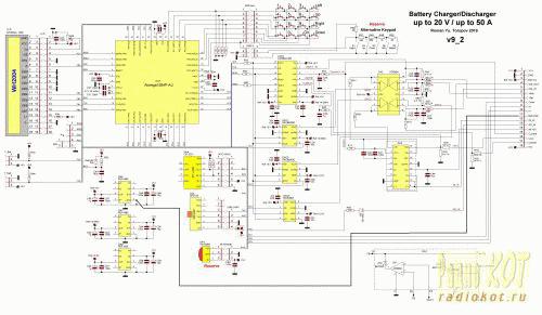

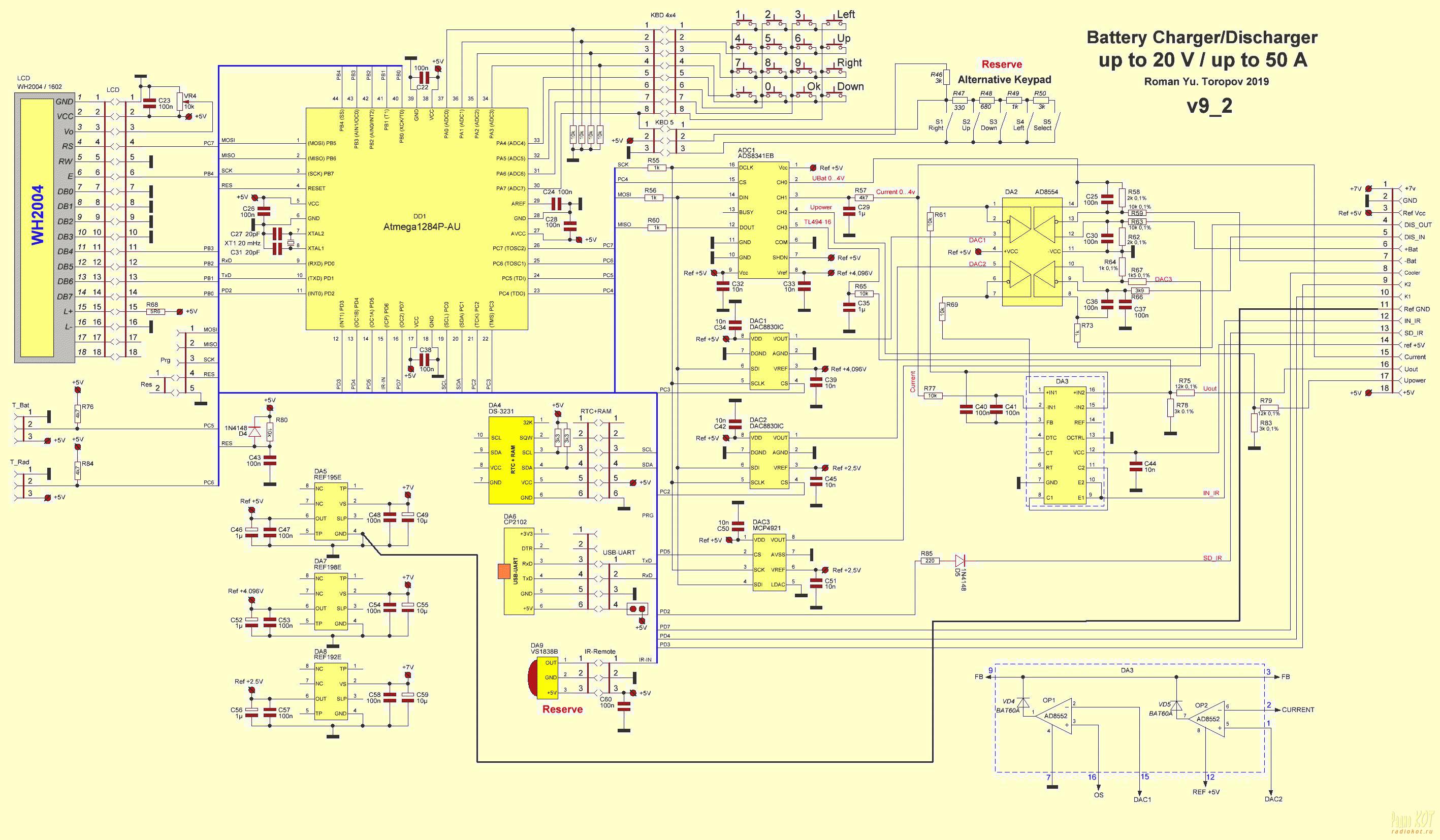

Итак общая схема блока управления ("универсальная плата управления 9_2/11"):

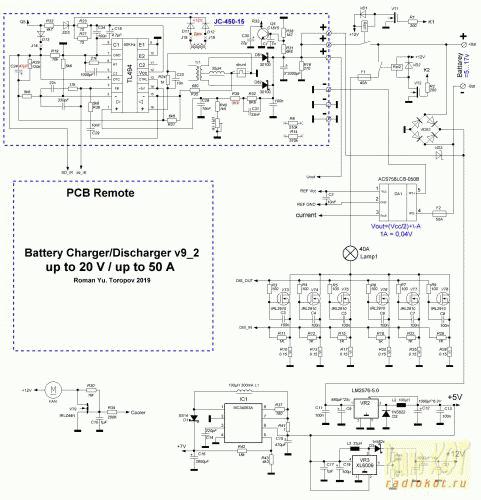

Схема и плата одинакова для обоих версий, отличается только тем, что для версии 9_2 не впаивается TL494 и её обвязка,
но на её месте вставляется платка с одним корпусом ОУ, создавая внешние ОУ ошибки для управления TL494 в Вашем ИИП.
Т.е. схема становиться вот такой:
Теперь посмотрим силовую часть,
Силовая часть версии 11:
Силовая часть версии 9_2:
