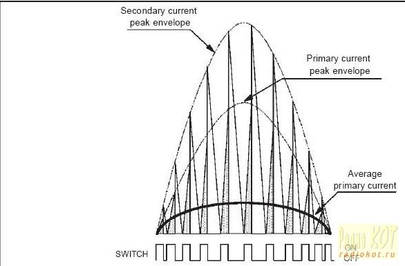

В данной публикации представлен проект зарядного устройства автоаккумулятора на базе трансформатора от старого UPS APC CS500. Отличительная особенность предлагаемого устройства состоит в том, что в отличие от традиционных способов заряда АКБ: ограничение тока или напряжения, в нем применяется ограничение средней мощности отдаваемой из сети в аккумулятор. Принцип реализован за счет использования микросхемы корректора коэффициента мощности L6561, которая на выходе формирует серию импульсов тока треугольной формы, огибающая которых повторяет колебания напряжения сети (рис. 1).
Такой принцип обладает несколькими преимуществами. Во-первых, не требуются громоздкие конденсаторы фильтров на входе и на выходе устройства. Во-вторых, отбор мощности из сети происходит согласованно с колебаниями переменного напряжения т.е. обеспечивается высокий коэффициент мощности подключенной к ней нагрузки. Иными словами зарядное устройство ведет себя аналогично резистору. И, в-третьих, уменьшается нагрев как пассивных так и активных элементов схемы за счет работы в так называемом переходном режиме. Для контроля заряда применен модуль Arduino Nano, хотя можно использовать любой из доступных микроконтролеров с четырьмя портами ввода-вывода.

Далее через делитель напряжения R6, R7 попадает на вход MULT микросхемы U1, где используеься для формирования длительности открытого состояния ключа Q1, регулирующего ток в индукторе T2. Чем выше напряжение на входе MULT тем выше пиковый ток в индукторе (хотя время открытия ключа Q1 в результате оказывается постоянным см. рис. 1). При открытии ключа Q1 ток в индукторе T2 линейно нарастает вызывая рост напряжения на токочувствительном составном резисторе R3,R16,R18,R19, которое подается на вход CS микросхемы U1, и когда оно достигает пороговой  MULT ключ Q1 закрывается, а ток продолжает течь через диодную сборку D2 на выход блока ККМ заряжая конденсатор C2 или отдается в заряжаемую батарею. Цикл повторяется в момент, когда ток индуктора становится равным нулю. Этот момент определяется с помощью токочувствительной обмотки L2 индуктора T2, напряжение с которой подается на вход ZСD микросхемы U1.
