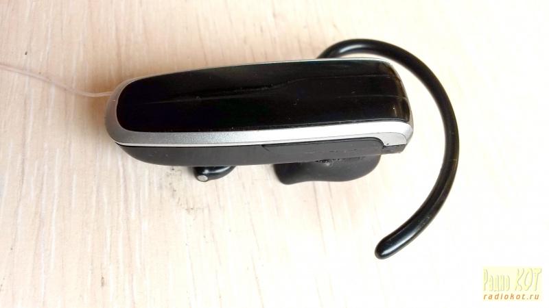

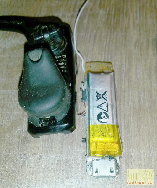

Понадобился мне как-то FM приемник для озвучивания металлоискателя с FM трансмиттером. Конструкция получилась миниатюрная и удачная. Почти все детали, кроме микроконтроллера и цифрового приемника DA2 RDA5807M применены от старых мобильных телефонов.  В любом ремонте сотовых за символическую оплату можно достать старых плат. Сам там работаю, поэтому знаю. Плата была разведена под корпус блютуз гарнитуры. У меня лежала неисправная EXPLORER 240. От неё же взяты аккумулятор и родной наушник. Прием ведется в диапазоне 88-108 МГц и может принимать любые вещательные станции.
Заряжается гаджет обычной microUSB зарядкой. Процесс зарядки отображает синий светодиод VD2. Когда батарея зарядится он погаснет. Останется гореть только красный светодиод VD1.

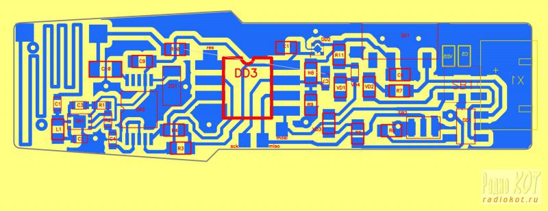

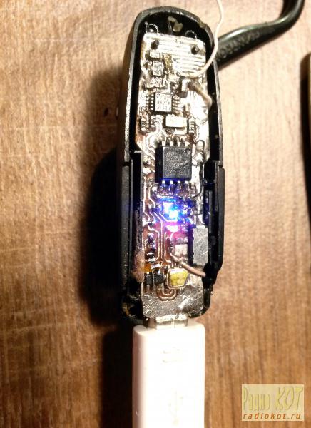

Приемник смонтирован на печатной плате. Разводка в целом односторонняя. На другой стороне фольга оставлена по всей плате, кроме под антенной, Там же установлены разъем зарядки, VD5, C5 и имеется одна дорожка.
В прошивке реализован программный i2c протокол. МК после конфигурации приемника засыпает для уменьшения потребления и просыпается по прерываниям от кнопок управления. В исходнике имеется немного комментариев. Если возникнут вопросы, то отвечу. Фьюзы при прошивки менять не нужно. МК тактируется от внутреннего генератора 8МГц, затем частота делится до 1МГц.
