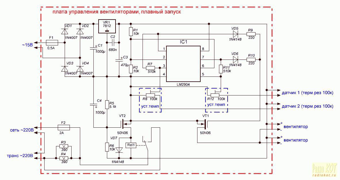

Поскольку емкость фильтра довольно внушительная, необходимо обеспечить плавный запуск, в данном случае задержка срабатывания реле составляет несколько секунд, что более чем достаточно.
Схема управления вентиляторами, построена на сдвоенном ОУ LM2904, отслеживая изменение напряжения на делителях с терморезисторами (датчики), и сравнивая его с опорным заданным резисторами R1, R2, включает вентиляторы при заданной температуре, порог срабатывания устанавливается подстроечными резисторами R8, R12.

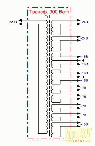

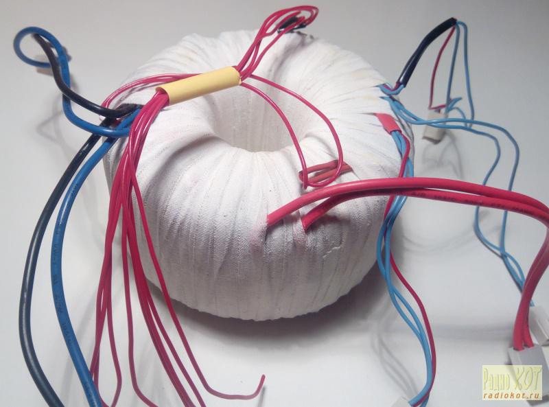

Трансформатор имеет 9 вторичных обмоток, 2 из них с точкой середины, мощность около 300 ватт, выполнен на тороидальном сердечнике, приводить расчеты не вижу смысла, все индивидуально.

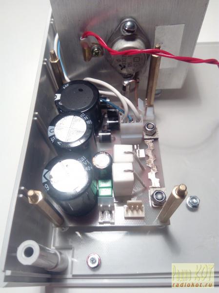

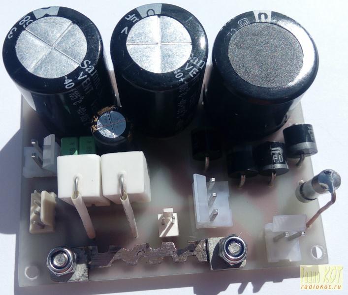

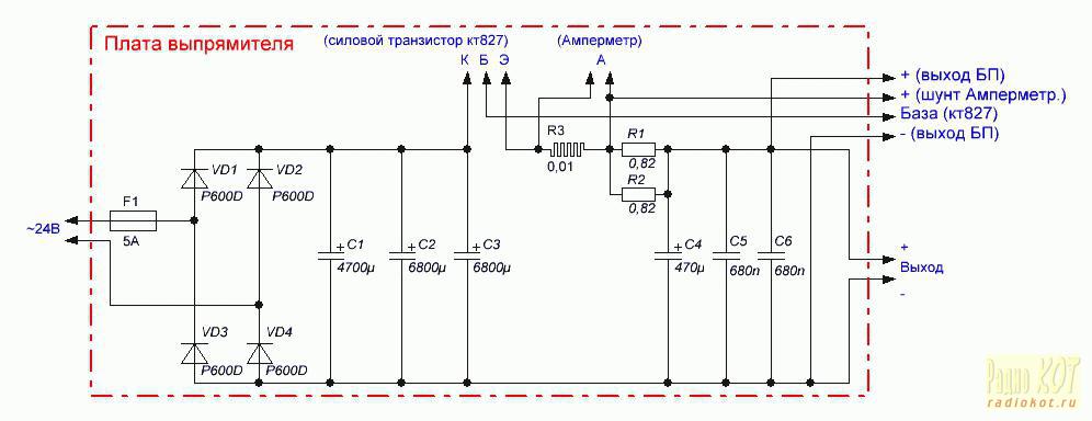

Общая емкость фильтра 18 тыс.мкф, что более вполне достаточно. Токоизмерительный шунт изготовлен из отрезка более мощного шунта, далее надфилем доведен до нужного сопротивления.

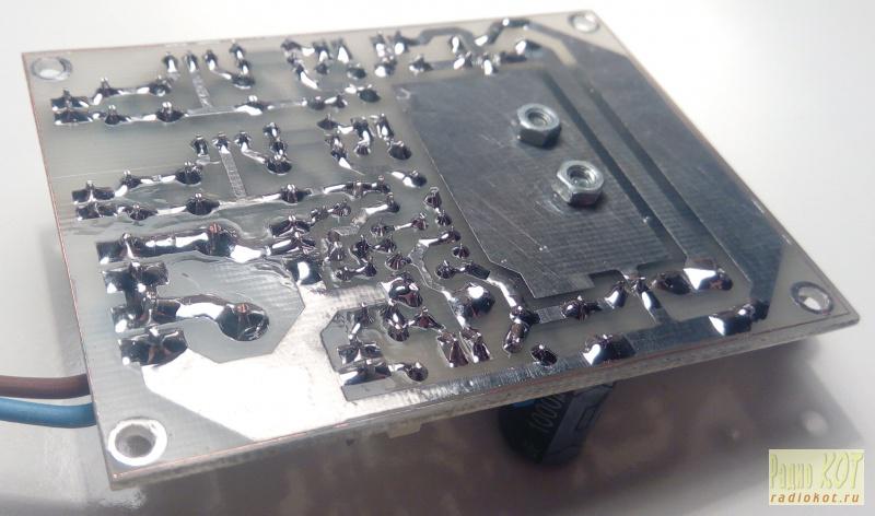

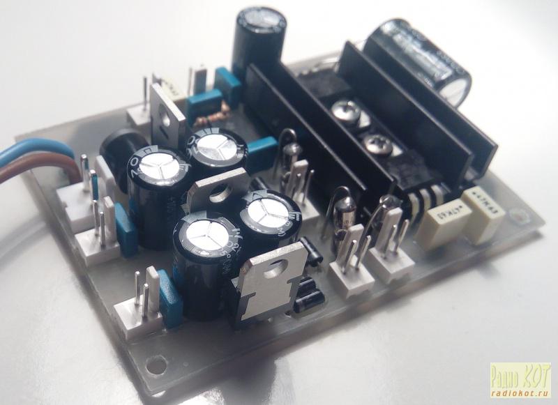

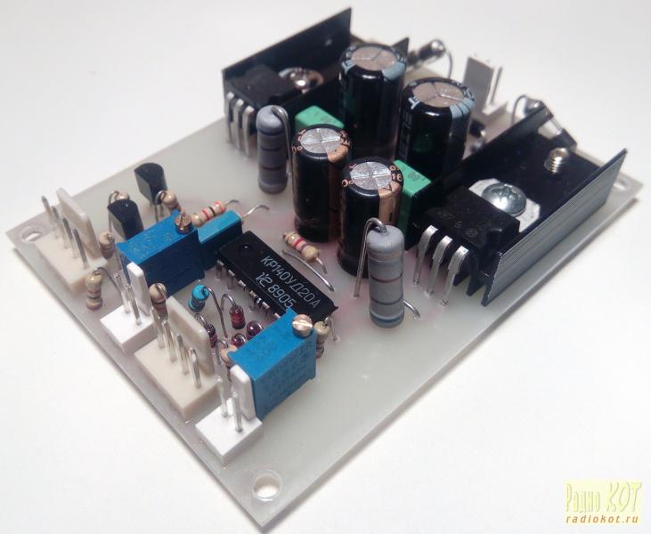

Плата стабилизатора выполнена согласно вышеприведенной схемы, радиаторы здесь лишние оказались, они практически не греются, просто были в наличии. К данной плате, подключается выпрямитель, переменные резисторы, светодиоды режимов стабилизации, питающая обмотка трансформатора.

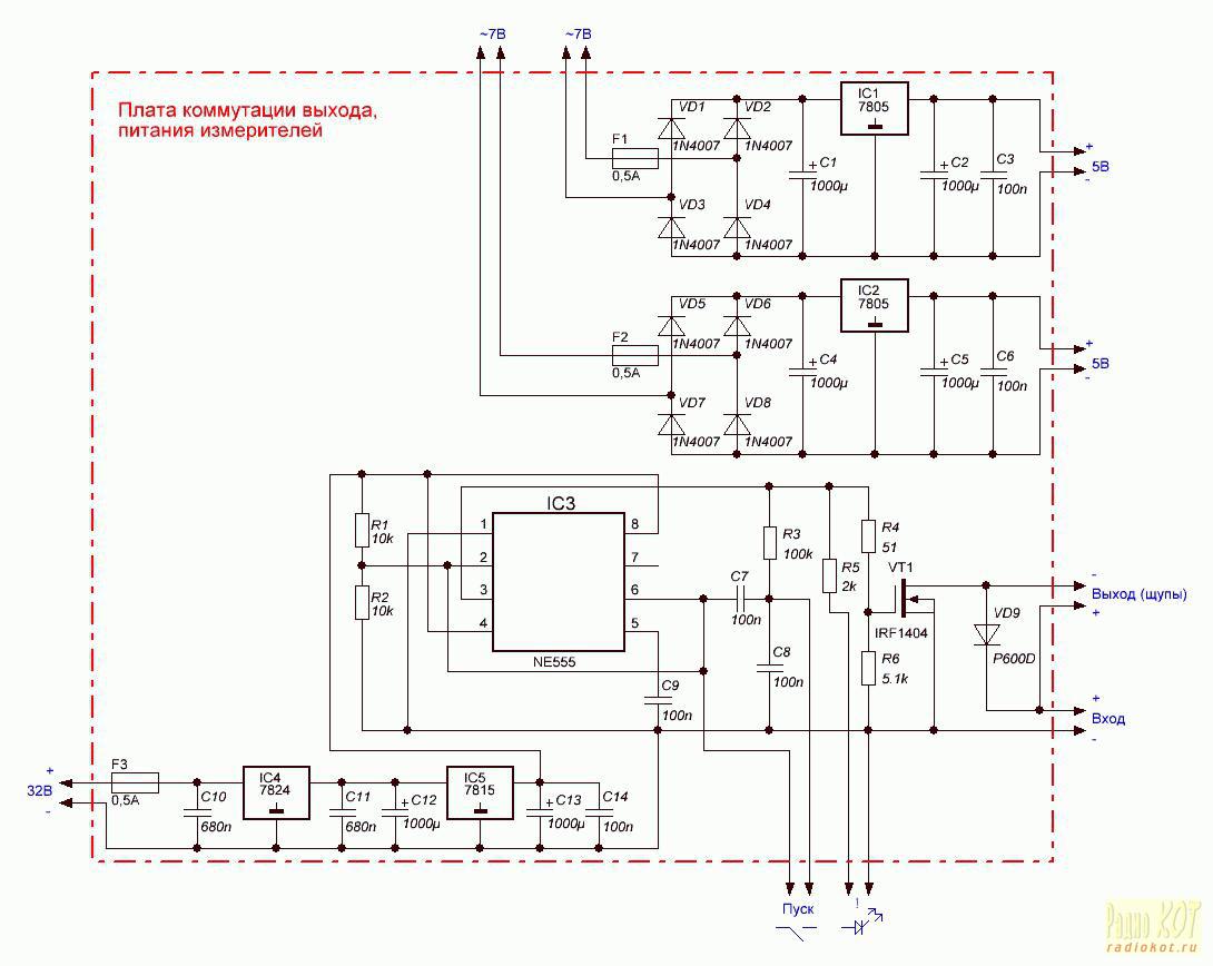

Коммутация одной кнопкой, построена на таймере NE555, эта схема очень распространённая и имеет множество противоречивых мнений, многие жалуются на ее нестабильность, чувствительность к помехам и т.д. В моем случае, эта схема зарекомендовала себя с положительной стороны, никаких недостатков я в ней не обнаружил, при включении БП в сеть, выход остается обесточенным. Так же данная плата имеет два источника напряжения 5В, для питания измерителей. Полевой транзистор IRF1404 имеет очень низкое сопротивление открытого канала, поэтому радиатор не требуется.

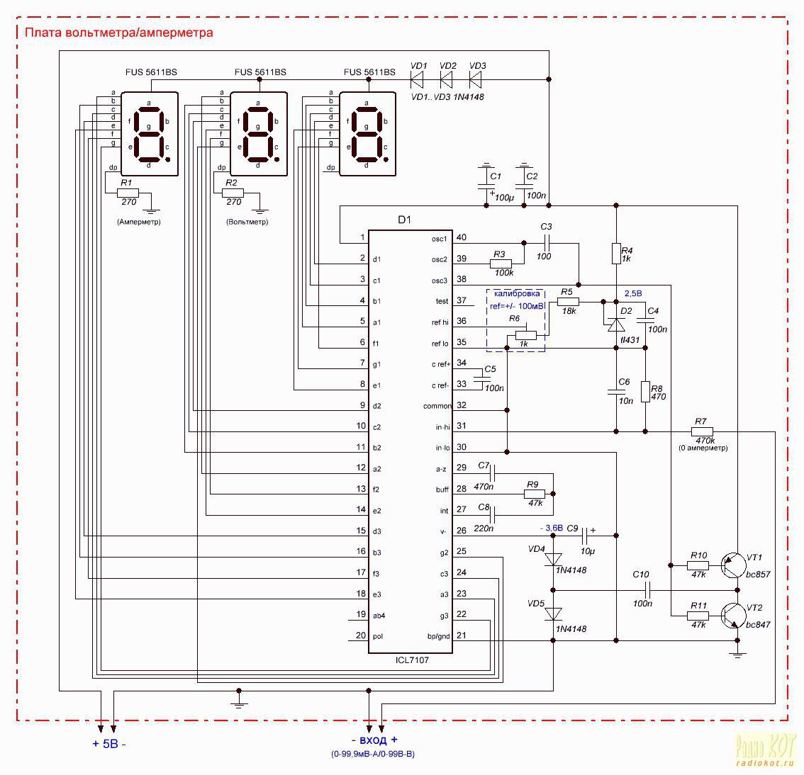

Измерители построены на микросхемах ICL7107, схема включения почти как в даташите, добавлен только формирователь отрицательного напряжения, что дает возможность питать схему лишь одним напряжением. Все конденсаторы используются термостабильные, поскольку от их параметров зависит точность показания измерителя. Схемы одинаковые как для амперметра так и для вольтметра, отличие только в наличии или отсутствии резистора по входу, а так же положения точки на индикаторе. Экран применен изза наличия погрешности при наличии сильным магнитных полей в близи микросхемы.

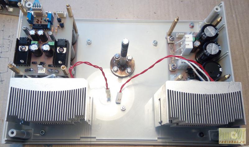

Корпус использован G754, для укрепления днища корпуса, все элементы крепятся к основанию из оргстекла толщиной 8мм. Радиаторы применены от старых процессоров с доработкой крепления силовых транзисторов.

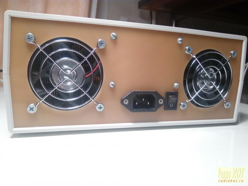

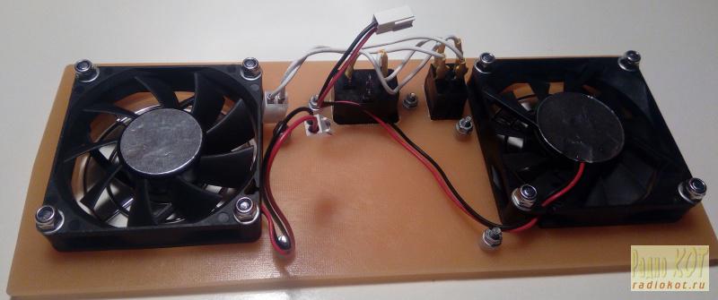

Вентиляторы закреплены на задней стенке, они развёрнуты симметрично, т.е один нагнетает холодный воздух в корпус, второй выдувает. Такое решение позволило не сверлить множество отверстий в корпусе.
Крепление терморезистора к радиатору, через бронзовую пластинку.

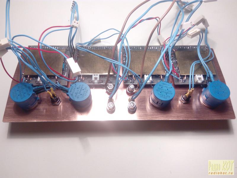

Этап сборки без передней панели. В таком виде устройство эксплуатировалось на протяжении нескольких месяцев. Самым затратным по времени оказался узел измерения, собран на лицевой панели.
Крепление плат измерителей сделано с помощью пайки медными стойками толщиной 1,5мм, экраны выполнены с листовой бронзы о,5мм, переменные резисторы многооборотные (10 оборотов).

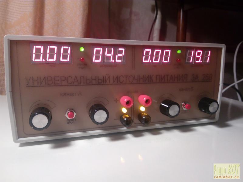

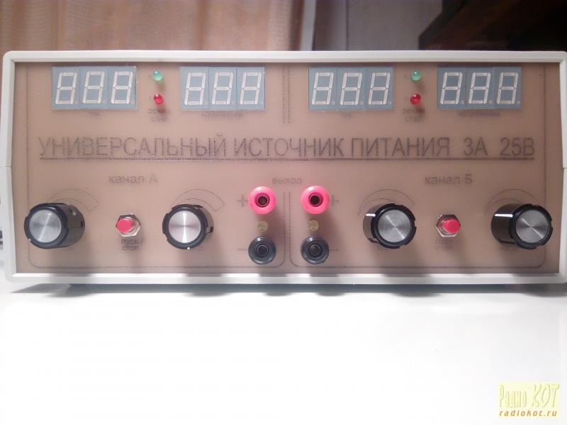

Лицевая панель сделана с куска стеклотекстолита, надписи нанесены с помощью лазерной гравировки, далее покрыто бесцветным лаком.
В корпусе практически не осталось свободного места
