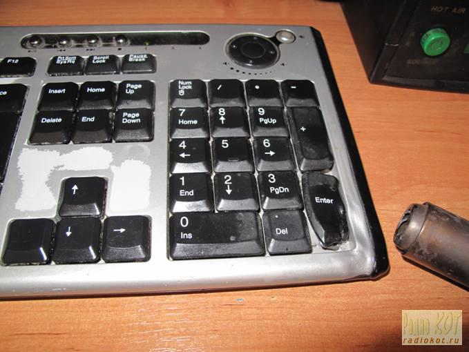

Всё началось с того, что моей компьютерной клавиатуре пришлось подписать амнистию и отправить на покой. В творческом процессе она не выдержала нагрева феном и скукожилась. Клавиатура примечательна тем, что имеет несколько мультимедийных кнопок и встроенный регулятор громкости (крутилочка). Ребята, это очень удобная и практичная штука.
При желании можно было бы найти такую же клавиатуру или похожую, но это желание перебил факт продажи отдельных usb-регуляторов громкости. Китайские продавцы предлагает большое разнообразие таких регуляторов по непривычно и неприлично высокой стоимости.

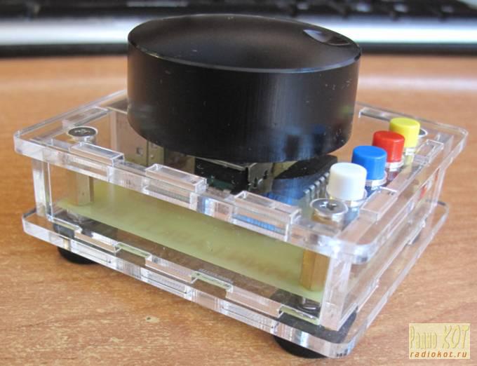

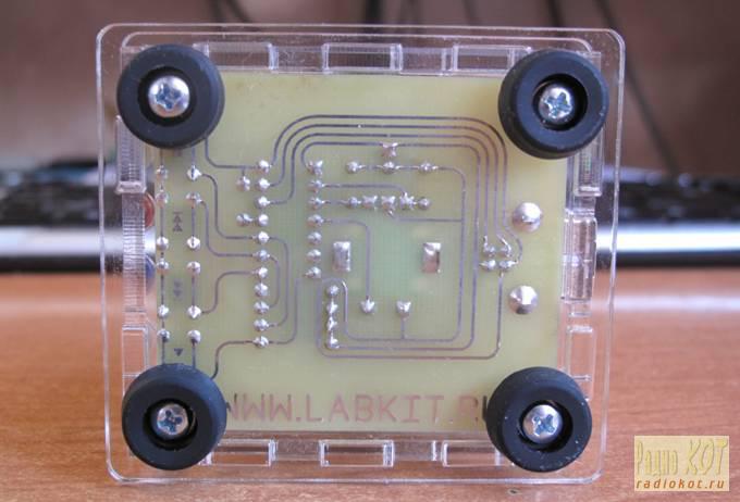

Схема и плата примитивные.

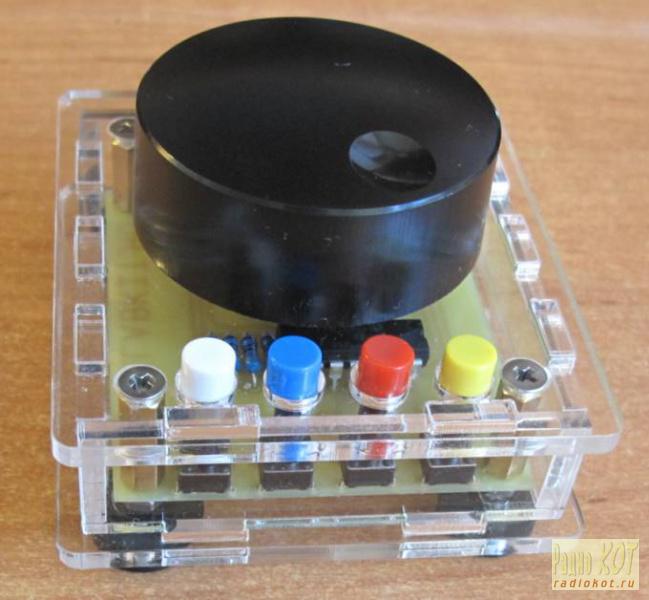

Кнопки с функциями: «стоп», «назад», «вперёд», «воспроизведение-пауза».
Встроенная в энкодер кнопка отключает-включает звук (mute).
Кнопки автоматом работают со стандартными плеерами (вероятно и с альтернативными будет работать). Что интересно - регулятор работает в программе ТВ-тюнера Behold TV, регулируя громкость и переключая каналы.

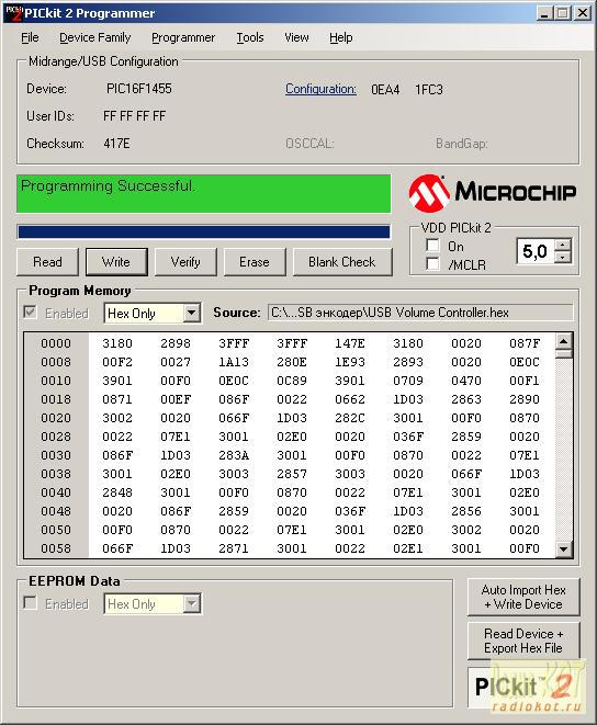

Прошиваем микроконтроллер народным PicKit2 и наслаждаемся работой.

Далее рукожопим подходящий корпус.
