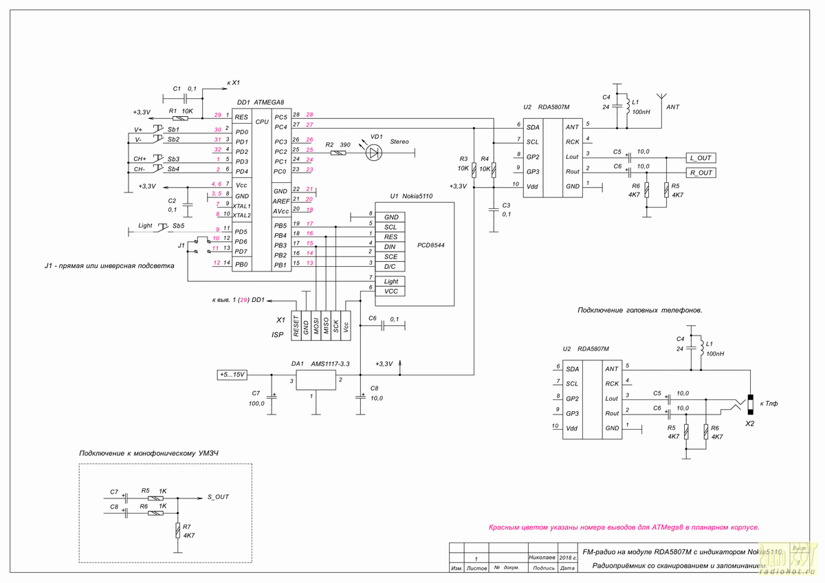

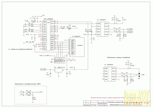

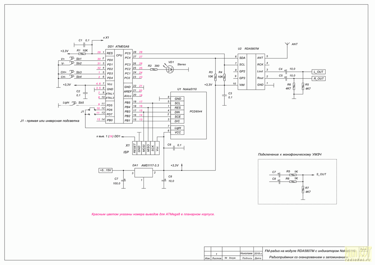

      Радиоприёмник с управлением посредством микроконтроллера ATmega8 построен на базе модуля с тюнером RDA5807M. Возможно также применение отдельной микросхемы тюнера RDA5807FP совместно с часовым кварцем без изменения управляющей программы микроконтроллера. Принципиальная электрическая схема приёмной части радиоприёмника приведена  в конце настоящего описания. Если планируется работа приёмника на динамик, то схему нужно дополнить усилителем низкой частоты. Управляющая программа обеспечивает работу радиоприёмника в радиовещательном FM диапазоне 87…108 МГц и рассчитана на использование микроконтроллера ATmega8, который работает на частоте внутреннего генератора 8 МГц. Версия программы: FM_M8_N5110_scan.

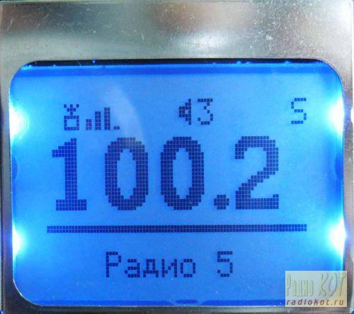

После включения приёмника, по умолчанию, устанавливается  рабочий режим перебора сохранённых в памяти радиоканалов (см. фото выше). Переход в другие режимы работы производится из этого рабочего режима.

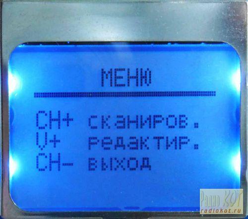

Чтобы выбрать режим сканирования или редактирования частот радиостанций, нужно нажать и удерживать не менее 3 сек. в нажатом состоянии кнопку CH+. При этом на экране дисплея появится меню выбора режима работы (см. фото слева).

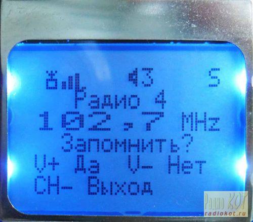

     Для записи частот радиоканалов, работающих в данной местности, необходимо перевести радиоприёмник в режим сканирования частот, для чего нужно сначала по длительному нажатию кнопки CH+ войти в меню выбора режима работы, затем снова нажать кнопку CH+. В результате радиотюнер начнёт сканирование и при обнаружении радиостанции на дисплее появляется изображение, показанное на фото. Здесь в верхней строке отображается уровень принимаемого сигнала, установленная пользователем громкость и режим воспроизведения моно или стерео (буквами M или S). На второй строке отображается порядковый номер радиоканала, на который в дальнейшем будет ссылаться программа. На третьей строке выводится широким шрифтом частота найденного канала. В трёх нижних строках выводится подсказка, облегчающая управление.  Далее, если данная частота является действительно радиостанцией, а не помехой или гармоникой, пользователь нажимает на кнопку V+ для записи частоты в память. После этого сканирование продолжается до обнаружения следующего радиоканала или до конца диапазона. Если это помеха, то найденную частоту можно пропустить без записи в память, нажав кнопку V-. По окончании сканирования приёмник перейдёт в рабочий режим. Процесс сканирования можно в любой момент прервать, если нажать на кнопку CH-. В этом случае приёмник также переходит в рабочий режим, в котором можно настраиваться на сохранённые каналы нажимая кнопки CH+ или CH-. При этом происходит перебор каналов в том порядке, в котором они были записаны в память при сканировании.

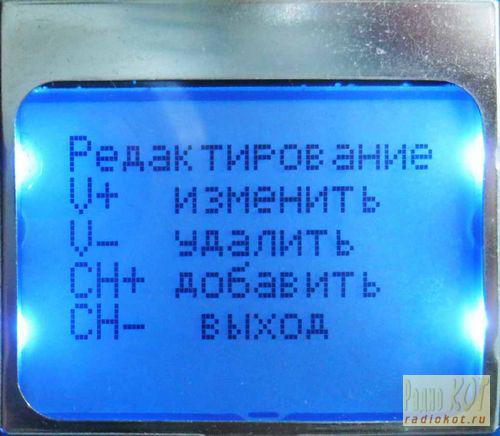

 Для редактирования частот радиоканалов, занесённых в память при сканировании, необходимо перевести радиоприёмник в режим редактирования частот,  для чего нужно сначала по длительному нажатию кнопки CH+ войти в меню выбора режима работы, затем нажать кнопку V+. В результате на экране дисплея появится меню выбора режима редактирования (см. фото слева), из которого можно перейти к нужному действию или выйти из режима редактирования в рабочий режим, если нажать на кнопку СН-.

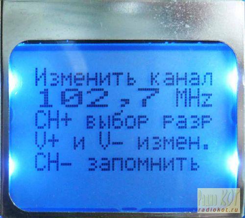

 Если пользователь желает изменить порядок следования радиоканалов при настройке на радиостанции, он может сделать это путём изменения значений частот каналов, которые были записаны при сканировании. Т. е. пользователю должны быть известны частоты каналов радиовещания. Для изменения частоты выбранного в данный момент канала, нужно войти в меню редактирования и нажать на кнопку V+. При этом на экране дисплея  появится информация, показанная на фото слева. Далее, нажимая на кнопку СН+, нужно выбрать редактируемый разряд числа, который при этом принимает инверсный вид. Затем, нажимая на кнопку V+ или V-, можно установить значение данного разряда и перейти к другому разряду, вновь нажимая на кнопку СН+. После установки всех разрядов числа, данную частоту можно записать в память, нажав на кнопку СН-. Если установленная частота находится вне диапазона 87…108 МГц, то при попытке её записать, будет выведено сообщение об ошибке ввода а частота записана не будет.

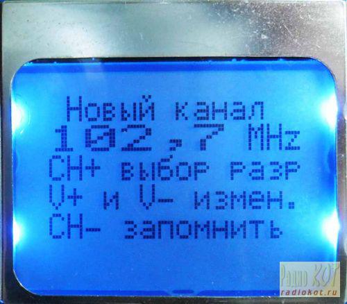

                                                           Добавление новой частоты радиоканала.
Если при сканировании какая-либо радиостанция была пропущена, её частоту можно добавить в память. Для добавления новой частоты радиоканала, нужно войти в меню редактирования и нажать на кнопку СН+. При этом на экране дисплея  появится информация, показанная на фото слева. На второй строке дисплея выводится принимаемая в данный момент частота. На нижних трёх строках выводится подсказка, облегчающая управление. Пользователь может записать любую частоту в пределах диапазона 87…108 МГц. Для этого нажимая на кнопку СН+, выбрать редактируемый разряд числа, который при этом принимает инверсный вид. Затем, нажимая на кнопку V+ или V-, можно установить значение данного разряда и перейти к другому, вновь нажимая на кнопку СН+. После установки всех разрядов числа данную частоту можно записать в память, нажав на кнопку СН-, после чего данная частота записывается в конец списка и радиоприёмник переходит в рабочий режим. Если установленная частота находится вне диапазона 87…108 МГц, то при попытке её записать будет выведено сообщение об ошибке ввода и частота                                                         записана не будет.

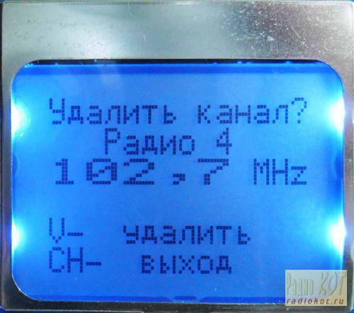

       Удаление частоты радиоканала.
Если при сканировании ошибочно была сохранена в памяти частота помехи, или на каком-либо канале плохие условия приёма, то такую частоту (как и любую другую) можно удалить из памяти частот радиоканалов. Для этого нужно настроиться на данный канал и затем войти в меню редактирования и нажать на кнопку V-. При этом на экране дисплея  появится информация, показанная на фото слева. Если теперь снова нажать на кнопку V-, то частота выбранного канала будет удалена из памяти. Чтобы выйти из этого режима без удаления частоты, нужно нажать кнопку СН-.

Вывод 7 подсветки индикатора соединяется с выводом порта РD микроконтроллера без промежуточного транзисторного ключа, т. к. ток подсветки составляет всего 5,2 мА.  Для индикатора Nokia5110 на плате синего цвета вывод подсветки нужно соединить с выводом порта PD7, для индикаторов на плате красного цвета этот вывод нужно соединить с выводом порта PD6. На схеме условно показано это соединение через джампер J1.
В целях продления срока службы батареи питания светодиодный индикатор стереосигнала VD1 можно не устанавливать.
Распределение портов микропроцессора:
PB1 - D/C Выбор режима передачи данных (1) или команды (0) LCD
PB2 - СЕ Выбор чипа (0) LCD
PB3 - DIN Входные данные LCD
PB4 - RES Линия сброса LCD (0)
PB5 - CLK Линия тактирования LCD
PC2 - Светодиодный индикатор стерео-сигнала (1)
PC3 -
PC4 - (SDA) - Двунаправленная шина данных интерфейса I2C
PC5 - (SCL) - Двунаправленная шина тактирования интерфейса I2C
PD0 - Кнопка V+ увеличения громкости
PD1 - Кнопка V- уменьшения громкости
PD2 -
PD3 - Кнопка CH+ выбора следующей станции
PD4 - Кнопка CH- выбора предыдущей станции
PD5 - Кнопка вкл/откл подсветки дисплея
PD6 - Выходной инверсный сигнал подсветки дисплея
PD7 - Выходной прямой сигнал подсветки дисплея

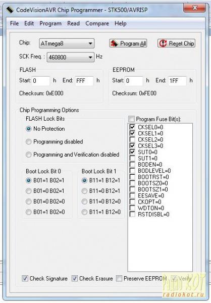

При программировании МК необходимо запрограммировать следующие фьюзы: CKSEL0, CKSEL1, CKSEL3 и SUT0.
Для примера, ниже приведён скриншот программатора, встроенного в программу CodeVisionAVR.
