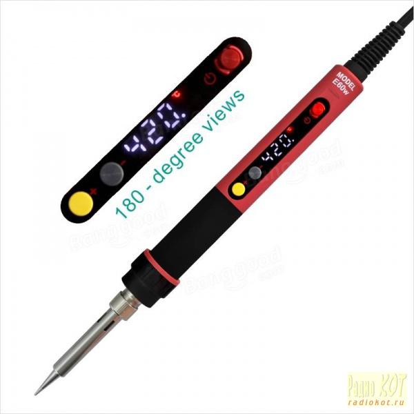

С недавних пор стал обладателем китайского паяльника с цифровой регулировкой паяльника CXG-60W новой версии. Вот собственно и он -
Скажу сразу, паяльник отличный, температуру держит, ручка не греется, куча настроек, ну в общем доволен как слон, и не только я, но и мои пацаны. Из недостатков - шнур питания. Он очень мягкий, но всё равно пытается вырвать паяльник из руки. Толи паяльник слишком лёгкий, толи шнур тяжёлый. Вот тут я его мучал

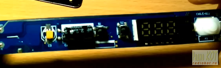

верх-
видим посадочное место под датчик вибрации(наверное). Отлично!

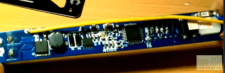

низ -

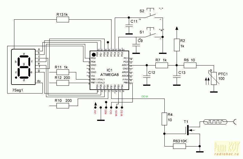

МК Atmega8L. Вообще супер. И даже контакты ISP выведены!(разъём я уже сам запаял)
Ну что ж, будем дорабатывать!
В ходе изучения паяльника, обнаружил, что на плате есть место для стабилизатора на ножке Aref. Но китайцы и тут сэкономили!. Опорка подключена к питанию, а питание у МК 5 вольт! Делитель на термодатчике  подобран так, что при изменении температуры на 1 градус,  напряжение меняется на 1мВ. Не хитрыми вычислениями, понимаем, что дискретность измерения всего 5°С! Китайцы могли бы хоть кондёр  на Aref запаять, и сделать опорку на 2,56, но нет! экономные вы наши. Люди, в нете, смотрю, операционник добавляют на термопару в своих паяльных станциях, а тут дажеее.... Но, тем не менее, паяльник температуру держит хорошо.
В общем не стал я ни чего впаивать, и решил попробовать сделать из того что есть. Впаял датчик вибрации SW-18015P (стоял у меня на модуле), запаял зуммер и начал ваять. Кстати, мEста в ручке паяльника очень мало, зуммер пришлось ножницами кромсать, что конечно повлияло на громкость, датчик вибрации на проводках в середину ручки выносить. В общем по быстрому написал код, не отказывая себе ни в чём. Реализовал - режим холд, режим сна (настраиваемый таймер), плавный разогрев нагревателя при включении (шоб дольше прожил), стабилизацию температуры посредством ШИМ, ну и так по мелочи. Тут всё рассказал.
