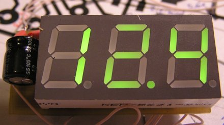

Порадовала статья "Автомобильный цифровой вольтметр на 24в".
http://radiokot.ru/circuit/digital/measure/101/
Предваряя обычные вопросы автор дает прошивки для возможных камней, индикаторов, фьюзы.
Исходник на с позволяет переориентировать этот проект для своих нужд.
Благодарность автору. :beer:
Собрал на 8 меге, индикатор - KEM-5631-BYG общий анод.
Диод на входе лучше поставить. У меня несколько раз горела из за переполюсовки своя плата на mc34063 - mega8515.
Комментарий к файлу: Провода - isp.
voltm.JPG [28.51 KiB]

Автор писал, что яркость дисплея управляется параметром LED_time.
Если надо, чтоб оно мигало,
достаточно оформить этот параметр в виде переменной и периодически ее снижать.
Определитесь, что вам надо (mega8, mega88, OK, OA),
напряжение срабатывания, тогда можно поправить исходник.

Собрал,
заработала сразу (не считая уфьюженной Атмеги8 :cry: ) Давно не юзал программатор, а Унипроф - впервые.
Ток потребления по 5ти вольтам - 25мА.
Входной делитель надо подбирать на максимуме напряжения, так погрешность будет минимальной во всем диапазоне измерений.

Начал на базе этой схемы делать вольт-амперметр.
Автор выложил хорошо прокомментированные исходники - спс :beer:
Я слаб в Сях (и не только), поэтому не спеша расковыриваю исходники и даташит.
На данном этапе к меге приделано два 4х-разрядных СДИ, зеленый на вольты и красный на амперы. Никогда бы не подумал, что такая большая разница в яркости свечения - время свечения зеленого в 12 раз больше и все равно он не ярче красного.
Показывают они пока что по три одинаковые цифры и буковки U и A в четвертом разряде.
Надо доразбираться с АЦП, перевести его в 10битный режим (ток 000-999мА) и научиться переключать входа.
