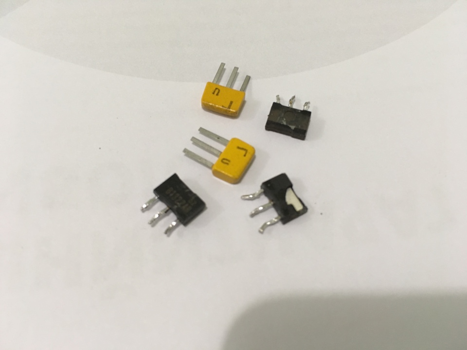

Похоже автор ошибся (или его источники ошиблись). Сейчас проверил цоколевку для 361 - получается, она такая же как для 315:
если смотреть со стороны букв (буквы к себе):
ЭКБ.

А почему вывод базы у КТ315 с краю? Не удобнее было бы сделать базу средней ногой, с одной стороны коллектор, с другой эммитер? У древних МП42 база как раз средняя нога.

У мощных транзисторов соображения теплоотвода: большая часть кристалла является коллектором и надо обеспечить этому кристаллу минимальное тепловое сопротивление с корпусом. Поэтому корпус становится коллектором и не только у здоровых круглых. Всякие КТ81X тоже корпус коллектором имеют, а его из соображений прочности и симметричности логичнее расположить посередине. КТ315/КТ361 не разбирал, предположений не имею.

Я думаю так: если их разводить в рядочек (корпус к корпусу), то можно все коллекторы замкнуть одной дорожкой (плюс питания для КТ315, земля для КТ361), а базу и коллектор использовать как хочешь. ИМХО при разработке схем с туевой хучей эмиттерных повторителей это очень удобно. Ещё раз СПАСИБО разработчикам этой чудо-детали

Извиняюсь, базу и эмиттер! Поправлять было уже поздно...

Оказывается корпуса КТ315 и КТ361 пропускают инфракрасное излучение и кристалл бодро реагирует на излучение. Если рядом с таким транзюком будет сильно греться резистор то видимо будут наводится дополнительное смещение на базу и возможно генерироваться шумы. Вот эксперимент. https://youtu.be/b1SmYqN5jjM
