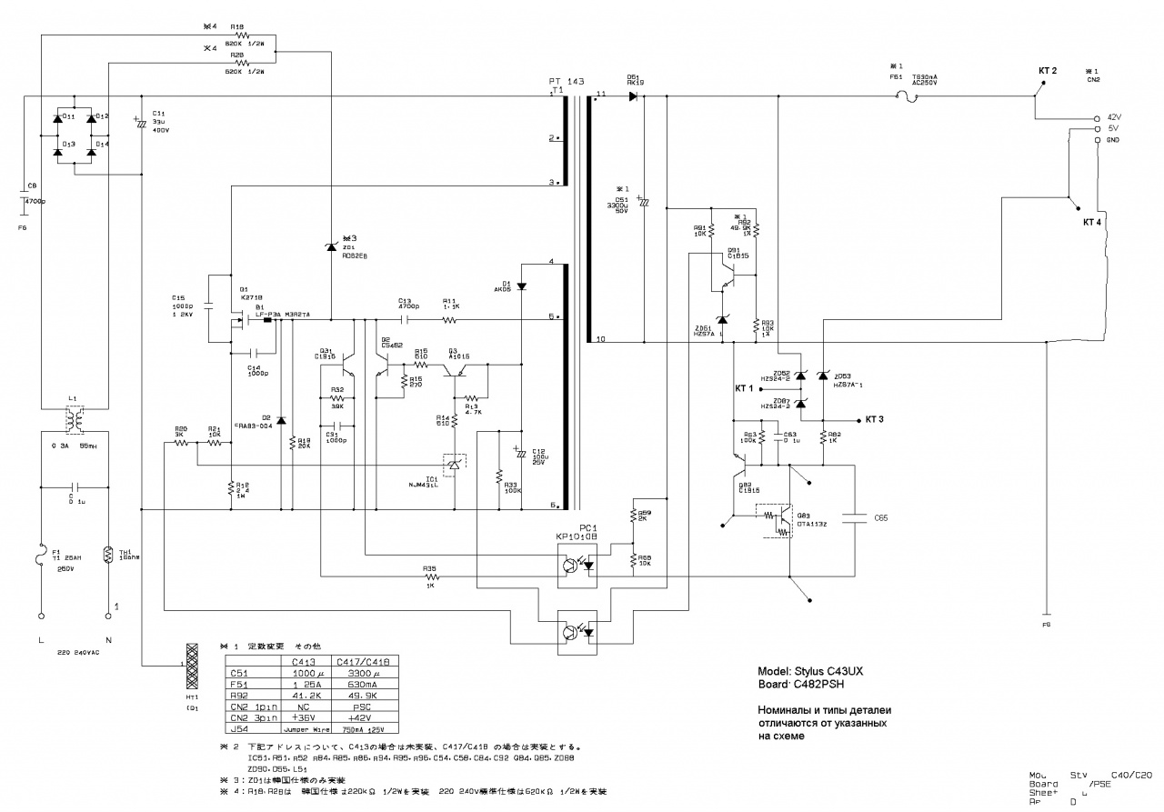

Только не бейте ногами.
Есть именно такой EPS-72U бп. Рассчитан на ток 700мА.
Не знаю как его переделать на напряжение 21,5в.
Кому не трудно, подскажите. И ещё. Он уходит в защиту без видимых причин.
Схема похожая.
блок питания EPS C43-C482PSH.jpg [191.24 KiB]
Напряжение регулируется подбором резисторов R92, R93.
Для снижения напряжения нужно уменьшать резистор R92, или увеличивать R93.
Причина как раз таки видимая, этот БП должен быть нагружен по обеим линиям, чтобы не срабатывала защита.
Но по 5-ти вольтам её можно отключить, для этого достаточно выпаять стабилитрон ZD53.

Помогите разобраться в работе схемы "блок питания EPS C43-C482PSH.jpg"
Оптопара PC1 открывает транзистор Q31, который в свою очередь закрывает полевик Q1 (замыкает базу на коллектор) и весь бп останавливается, правильно?
Если я выпаяю оптопару PC1, а на вторую оптопару повешу стандартную обвязку TL431 то я получу бп с выходом 42в?
Спасибо за ответ!
Спасибо за ответ!
в принципе -ДА но эта оптопара вместе с анаалогом тиристора (на рассыпухе и 2мя зенероми ZD52-53-еще И OVP!
-защита от разноса при проблемах
поэтому удалять эти цепи не стоит просто не исползуйте вход управления КТ4 или удалите зенера ZD53
в режиме блокировки или стенд бай блок совсем НЕМ ГАСИТСЯ -на выходе редкие пачки -для подзаряда емкостей питающщих детали выходнон падает до 5-7вв-своегот рода дедурка-исползовать такое управление в своих разработках нестоит 8)

Выпаял сегодня все лишнее из вторички БП EPS-72U. Оставил диод, сглаживающий конденсатор и оптопару PC2.
Подпаял платку из темы "Простая доработка импульсного БП", получил бп с контролем напряжения и тока :)) .
БП держит 15Вт (больше тренироваться не на чем) но при этом родной радиатор ключа греется, надо менять. Буду пробовать на нем запускать светодиод на 32В в четверть мощности, когда приедет диод отпишусь.
Для лабораторного БП не подходит, подсвистывает на напряжениях ниже 25В, зато на 30 тишина.
п.с. в печатке "Простая доработка импульсного БП" одна из ног переменного резистора в воздухе, а должна быть соеденена с Vref TL431.
