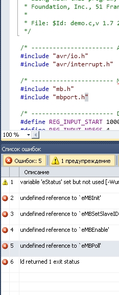

В связи с необходимость осваивания модбаза решил начать уже с готовой либы FreeModBus.
Предварительно почитав теорию по работе протокола. Решился все таки скомпилировать демку FreeModBuss, но не тут то было ) она начала меня осыпать разного рода ошибками. Избавился почти от всех остались вот эти:
Код построения:
Код:
------ Построение начато: проект: ProjectFreeModBusSlave, Конфигурация: Debug AVR ------
Построение начато.
Проект "ProjectFreeModBusSlave.cproj" (целевые объекты по умолчанию):
Построение с инструментами версии "2.0".
Целевой объект "PreBuildEvent" пропущен из-за невыполненного условия; выражение ('$(PreBuildEvent)'!='') равно (''!='').
Целевой объект "CoreBuild" в файле "C:\Program Files\Atmel\Atmel Studio 6.2\Vs\Compiler.targets" из проекта "C:\_ATmel\ModBUS\ProjectFreeModBusSlave\ProjectFreeModBusSlave\ProjectFreeModBusSlave.cproj" (целевой объект "Build" зависит от него):
   Задача "RunCompilerTask"
      Shell Utils Path C:\Program Files\Atmel\Atmel Studio 6.2\shellUtils
      C:\Program Files\Atmel\Atmel Studio 6.2\shellUtils\make.exe all
      Building file: .././ProjectFreeModBusSlave.c
      Invoking: AVR/GNU C Compiler : 4.8.1
      "C:\Program Files\Atmel\Atmel Toolchain\AVR8 GCC\Native\3.4.1061\avr8-gnu-toolchain\bin\avr-gcc.exe"  -x c -funsigned-char -funsigned-bitfields -DDEBUG  -I"../../modbus/include" -I"../../modbus/rtu" -I"../port" -I"../../modbus/functions"  -O1 -ffunction-sections -fdata-sections -fpack-struct -fshort-enums -g2 -Wall -mmcu=atmega16 -c -std=gnu99 -MD -MP -MF "ProjectFreeModBusSlave.d" -MT"ProjectFreeModBusSlave.d" -MT"ProjectFreeModBusSlave.o"   -o "ProjectFreeModBusSlave.o" ".././ProjectFreeModBusSlave.c"
      .././ProjectFreeModBusSlave.c: In function 'main':
C:\_ATmel\ModBUS\ProjectFreeModBusSlave\ProjectFreeModBusSlave\ProjectFreeModBusSlave.c(43,21): warning: variable 'eStatus' set but not used [-Wunused-but-set-variable]
           eMBErrorCode    eStatus;
      Finished building: .././ProjectFreeModBusSlave.c
      Building target: ProjectFreeModBusSlave.elf
      Invoking: AVR/GNU Linker : 4.8.1
      "C:\Program Files\Atmel\Atmel Toolchain\AVR8 GCC\Native\3.4.1061\avr8-gnu-toolchain\bin\avr-gcc.exe" -o ProjectFreeModBusSlave.elf  ProjectFreeModBusSlave.o   -Wl,-Map="ProjectFreeModBusSlave.map" -Wl,--start-group -Wl,-lm  -Wl,--end-group -Wl,--gc-sections -mmcu=atmega16
      ProjectFreeModBusSlave.o: In function `main':
C:\_ATmel\ModBUS\ProjectFreeModBusSlave\ProjectFreeModBusSlave\Debug/.././ProjectFreeModBusSlave.c(45,1): error: undefined reference to `eMBInit'
C:\_ATmel\ModBUS\ProjectFreeModBusSlave\ProjectFreeModBusSlave\Debug/.././ProjectFreeModBusSlave.c(47,1): error: undefined reference to `eMBSetSlaveID'
C:\_ATmel\ModBUS\ProjectFreeModBusSlave\ProjectFreeModBusSlave\Debug/.././ProjectFreeModBusSlave.c(51,1): error: undefined reference to `eMBEnable'
C:\_ATmel\ModBUS\ProjectFreeModBusSlave\ProjectFreeModBusSlave\Debug/.././ProjectFreeModBusSlave.c(55,1): error: undefined reference to `eMBPoll'
collect2.exe(0,0): error: ld returned 1 exit status
      make: *** [ProjectFreeModBusSlave.elf] Error 1
      Выход из команды с кодом "2".
   Выполнение задачи "RunCompilerTask" завершено с ошибкой.
Построение целевого объекта "CoreBuild" в проекте "ProjectFreeModBusSlave.cproj" завершено с ошибкой.
Построение проекта "ProjectFreeModBusSlave.cproj" завершено с ошибкой.
СБОЙ построения.
========== Построение: успешно и без изменений: 0, с ошибками: 1, пропущено: 0 ==========

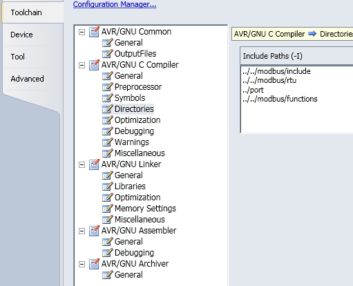

Инклуды все подключены, и про линкованы.
Небольшой анализ гуугла дал результат что такие ошибки встречаются у людей при компиляции на AtmelStudio, при переходе на WinAvr.
Может кто подскажет в какую сторону копать ?

Необходимо добавить в проект файлы с функциями eMbInit , eMBPoll

Как я выяснил они находятся в ".с" файлах . но #include .c использовать некорректно.
Может подскажите как правильно добавить компилятору(AS6.2) эти файлы.

В свойствах проекта добавляете сишные файлы - *.c. "include" только заголовочные файлы - *.h.
