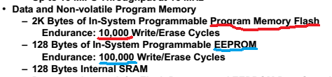

7seg писал(а):
Я читал что Сам EEPROM ограничен по записям. И где то натыкался на статейку что можно писать во флешь память самого мк.
Лучше читать ДШ или хотя бы сверять их со статьями.
Для того чтобы записать байт во Флеш придется стереть всю страницу.
еепром.png [17.77 KiB]

Алгоритм работы с EEPROM: при включении, сбросе считываются значения в ОЗУ и работаем с данными в ОЗУ. Один пин мк отдаем по контроль питания, как только пропало питание скидываем данные в EEPROM. Такой алгоритм подразумевает использование ионистора либо конденсаторы большой емкости на бп. Следует учитывать, что запись одного байта в EEPROM длится 8 мс.

Программа выполняется дальше, но если до окончания цикла записи вы вдруг решите снова что-то записать, можете похерить данные в EEPROM.
А вообще: почему бы вам не читать даташит?
Ну и обязательно пользуйтесь библиотечными функциями, они хотя бы гарантируют, что цикл записи не будет прерван (но снова напомню, что документацию читать надо, ибо эти функции не рассчитаны на применение и в прерываниях, и в главном цикле).

Только что попробовал использовать функцию eeprom_write_byte((uint8_t*)0,0); в прерывании и поглядеть во что скомпилировалось (AS6). Код конечно сильно избыточен, есть команды которые совсем непонятно зачем включены (избыточность это отдельная тема). Я хотел проверить, не включит ли эта функция прерывания после запрета. Все нормально в этом плане, функция сохраняет SREG, только затем идет запрет, а после команды записи восстановление SREG.

Да ведь дело не в том, что прерывание или избыточность, а в том, что функции работают со статическими счетчиками и вспомогательными переменными, что может нарушить их работу, если во время работы "первой" функции записи произойдет прерывание, внутри которого эта же функция будет вызвана повторно, это нарушит работу "первой" функции.
Нереентерабельная функция означает, что она не допускает рекурсивный вход в себя, т.е. вход до выхода.

В простыне кода разбираться влом, но настоятельно рекомендую применять вместо eeprom_write_xxxx функции eeprom_update_xxxx
Последние функции проверяют содержимое ячеек на совпадение и не перезаписывают те, которые в этом не нуждаются, чем повышают ресурс EEPROM.
В остальном их действие аналогично.

eeprom_write_xxxx заменил на eeprom_update_xxxx )
Добавлено after 12 minutes 20 seconds:
вроде бы получилось работает, но не совсем гладко, иногда сохраняет на 1 меньше почему то )) и плавное повышение яркости не робит . буду дальше разбираться.

 Заголовок сообщения: Re: Запись\Чтение EEPROM или flash.
СообщениеДобавлено: Ср май 17, 2017 11:44:13
Карма: 97
Рейтинг сообщений: 2058
Сообщений: 18030
Откуда: Новочеркасск
Вы идеологически неверно делаете сохранение.
Зачем в таймере?!
В главном цикле после нажатия кнопки. Нет нажатий - нет изменений - нет сохранений. В главном цикле так же желательно отслеживать время с последнего нажатия, и если оно больше некоторого значения, только тогда сохранять, чтобы минимизировать перезаписи при изменении "яркости" несколькими нажатиями.
