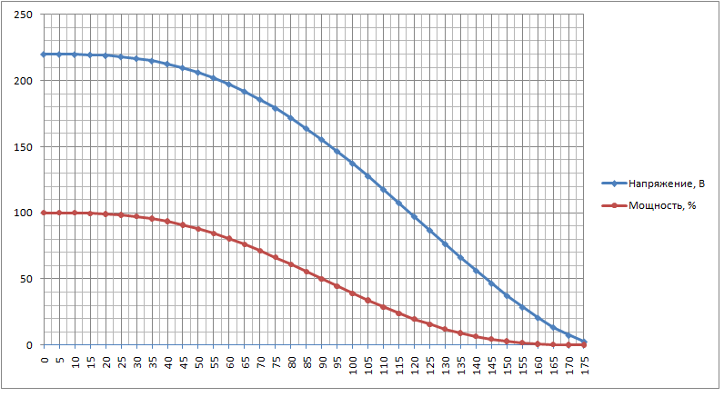

Я тут как раз недавно делал кой-какие расчеты. Получил вот такой график. Абсцисса - это угол открытия симистора. Правда к светимости лампы отношения не имеет.

Z_h_e, спасибо за график.
